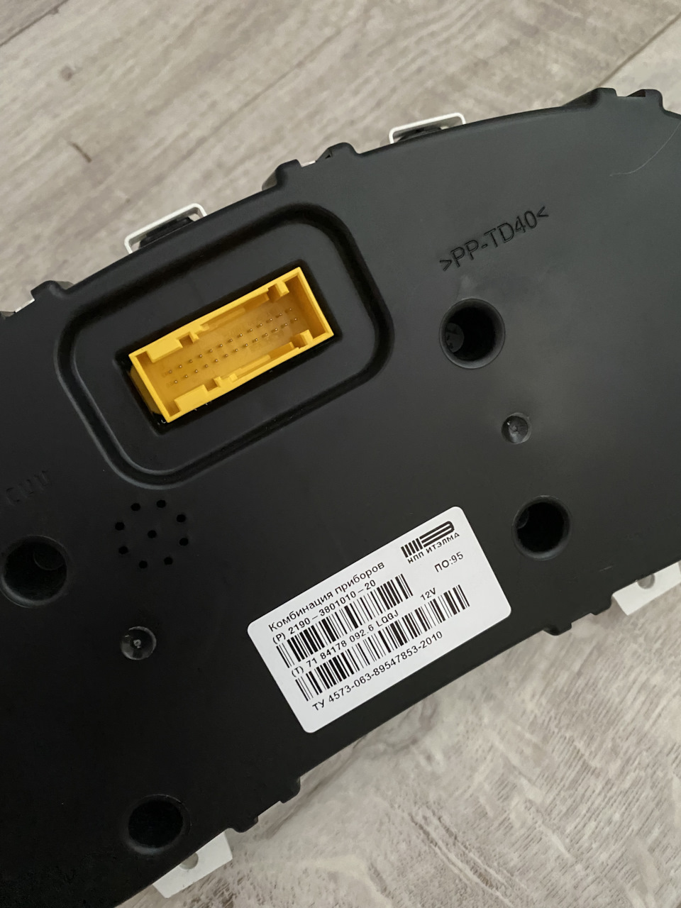

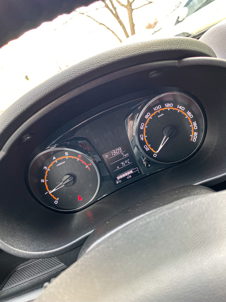

Всем Здравствуйте. Ну все … наконец то … Все получилось🤣🙏🏼заказал приборку с Тольятти-приехала за 4 дня и подрулевой точМаш, все исправно все работает😍😬Радости нет предела… destin67 -спасибо за все -кто подсказал кто рассказал как и что делать …😀поставил все за мин 30-50😀дольше искал семечку для ИММО🤦🏼♂️обучил все. запустилась-приятная подсветка, сигналы открытых дверей, чёрный экран ) Вообщем рад…😄Благодарю sonerik MrRararai👌🏼💪🏼 Драйв очень помогает.
Теперь только искать спеца на выставление пробега…
Приборку поставил с 019 на конце- повторюсь — все работает и дальний и ближний -аварийка, перелистывает, круиз, ограничитель, подсказчик передач присутствует)
Запчасти на фото: 2190380101020
Запчасти на фото: 11186141102043, 11186141102047, 11186141102046, 11186141102049, 11186141102048 и другие
Запчасти на фото: 11186141102049

Согласен езжу кайфую)пиши не вопрос :новая приборка 019 в конце, подрулевой 6кнопочный сначала его подключать потом приборку, обучить ключ иммо и все👌🏼
Ну так ты выложи подробные инструкции как и что делал, что с чем дружил.
Поставил подрулевой 6кноп., приборка на конце номер 019, цбэка у меня нет, комплектация комфорт, эбу фото -прилагаю, список эбу скину, в целом все это есть в инете- а вообще за консультацией советую к людям которых отметил в бж)
Да я в этом уже запутался. У меня норма + наверно. 13 год.
Задай вопрос destin67 он тебе точно подскажет ) и смотри по списку эбу-приборка должна быть новой -если бу то нужно будет сбрасывать как я понял у диагностов

Я брал бу приборку поставил не работал подрулевой переключатель съездил к авто электрику сделал сброс и все работает и круиз и т.д, и пробег мой выставил
Норм) мне только пробег остался )

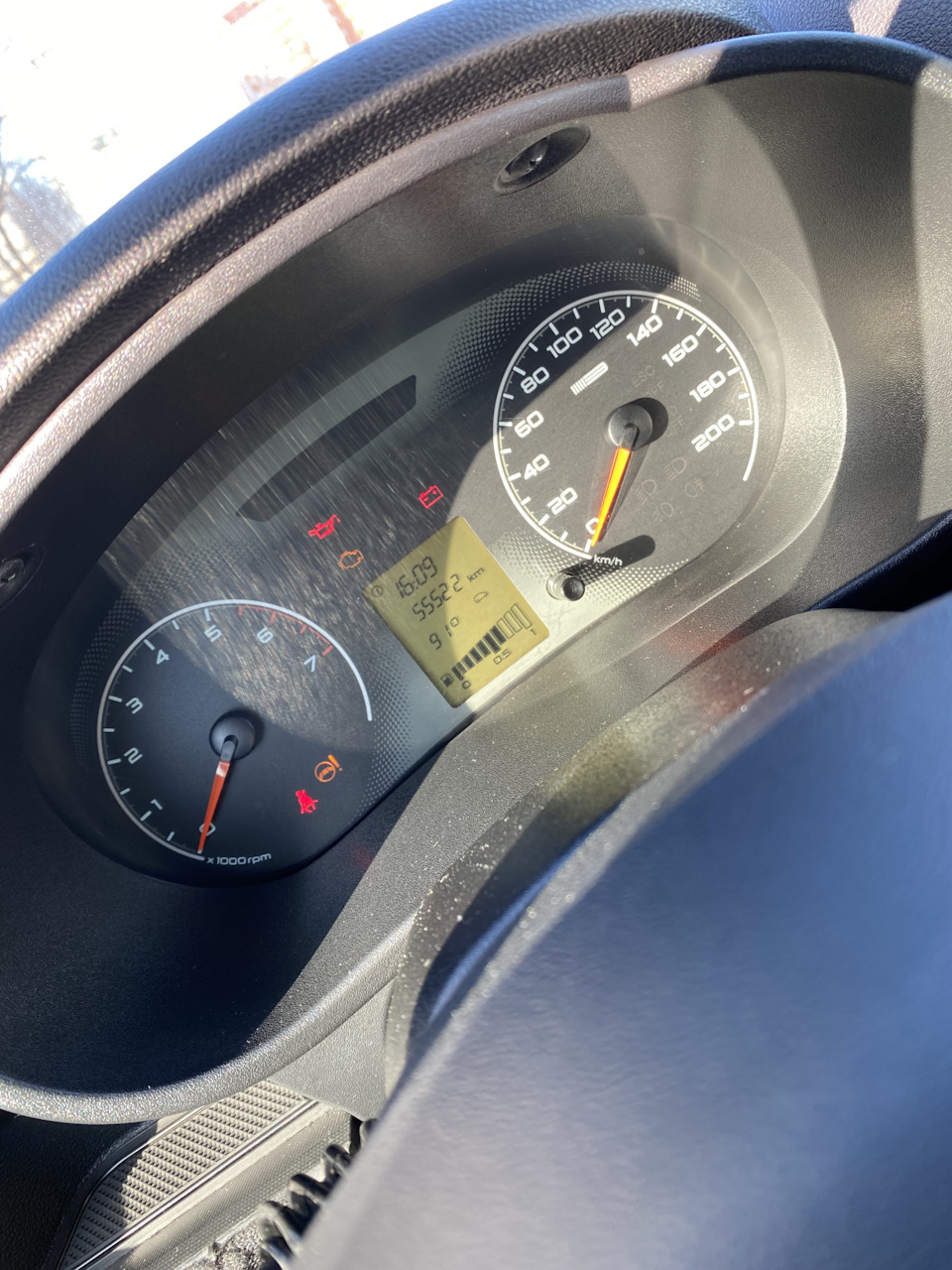

А приборка новая конечно поинтереснее выглядит👍
Это точно, щас прокатился вечером…глаза радуются 😍😬
