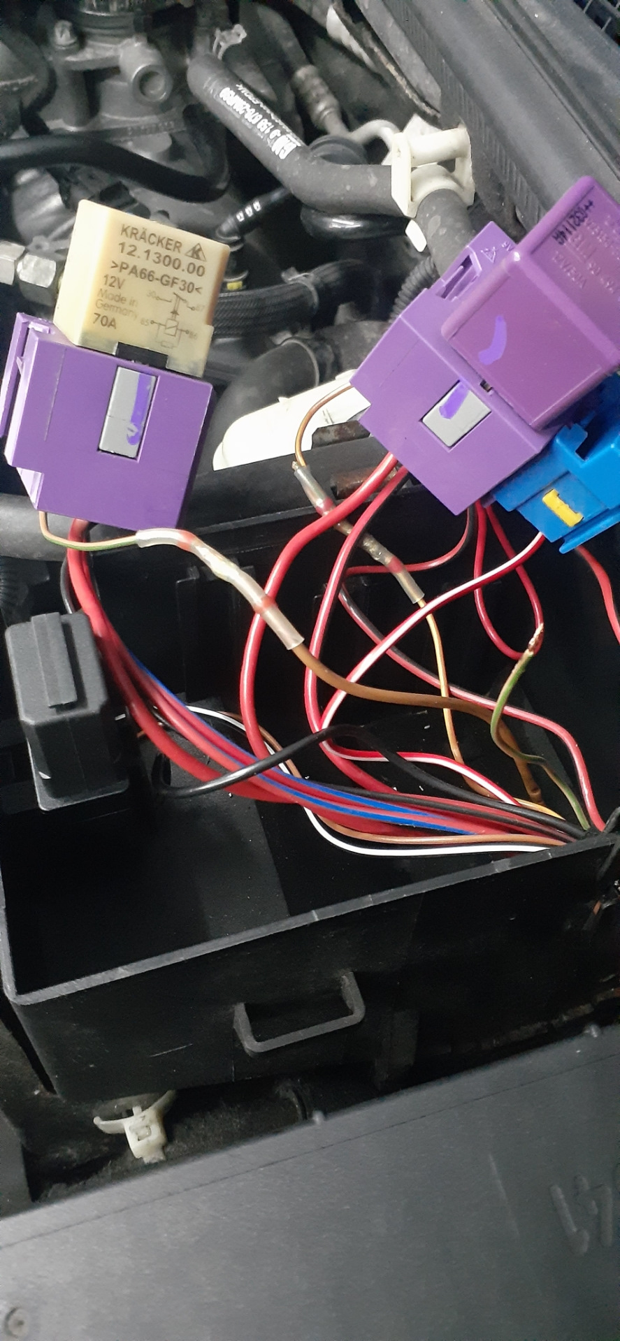

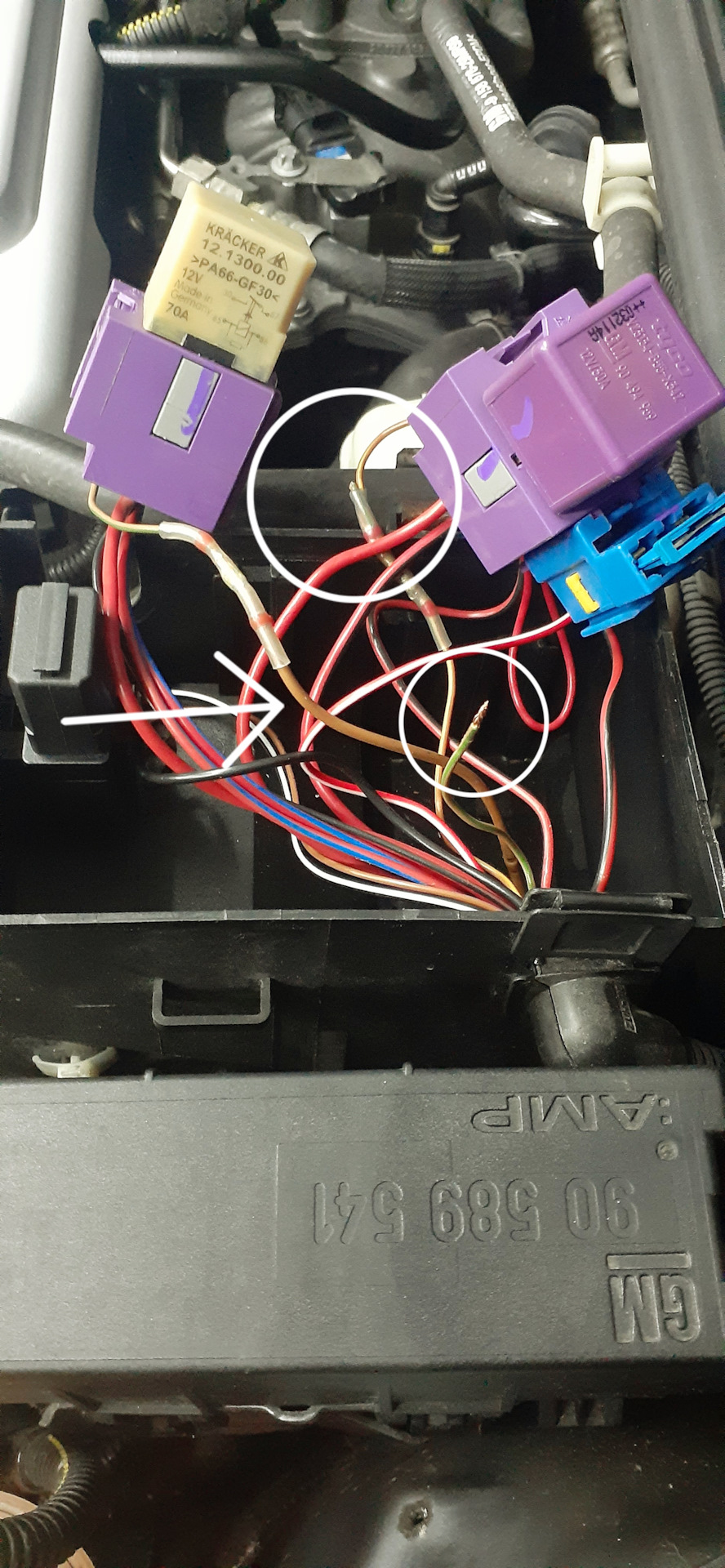

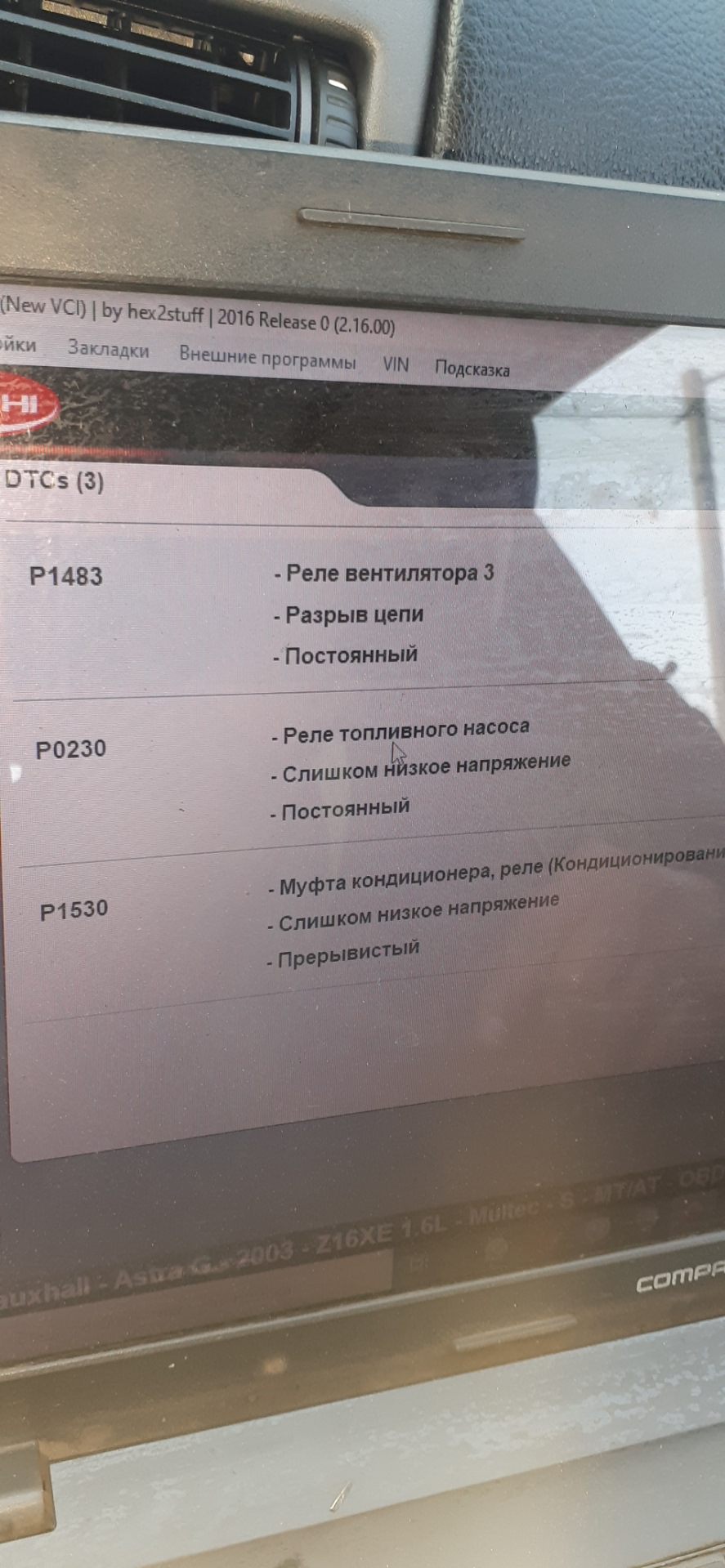

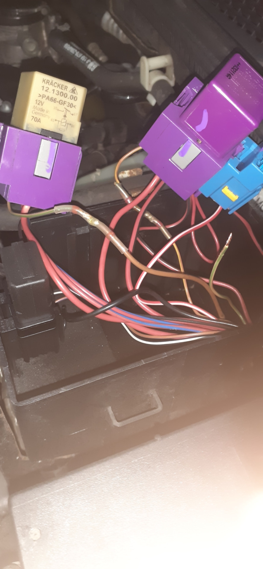

Всем добрый ! Прошу совета, помощи знатаков, такая вот ситуация висят три ошибки и не удаляються, реле все проверил рабочие, предохранители целые, открыл блок релюшек и обнаружил что какой то кривожоп всунул туда своё рыло ( на фото видно ) при этом бензо насос включается сразу после включения зажигания, что за провода там поялись ? Что за провод откусаный ? И что за масса отдельно выведена ? Вообщем если кто знает подскажите как решить проблему, буду благодарен ! Всем удачи и мирного неба !

О господи что это))) Тут как бы да, сказать то нечего. Либо замена эбу, либо ремонт, либо так. Там вот проводочек откусанный, это видимо управляющий сигнал с эбу на реле насоса, если на нем есть напряжение при включении зажигания, но нет тока, то да) лучше ничего не трогай, до покупки ЭБУ. Если хочешь научу паять) но у тебя не получится)))) но попробовать можешь, но точно не получится)))) И там не сто проц что перемычка, может и трещина, и дефект выходного каскада. А с кондеем чего? он работает?
Нет кондей не работает
Чтобы стереть ошибки, вам нужно поменять ЭБУ и восстановить проводку на реле. Это извечная проблема опелей, в мозгах ( которые прикручены к двигателю) отваливаются перемычки . Или ищите спеца чтобы восстановил ЭБУ, но сразу скажу гарантия 50/50. Проходил не на одном опеле.

походу ЭБУ отрыгнул, знакомая суета.
Да ты что ? Это что типо контакты отвалились в нём ?
Вероятность 99%они самые контактищаа, ремонт лайтовый из разряда по бырику, максимально бюджетный, но как ни странно рабочая схема.
А не возникнет ли в бущем какой то большой каки с такими переделками ?
Ну если нога по дроссельной заслонки отвалится, будет весело, а точнее будет дичайший тупняк.www.drive2.ru/l/8143359/

Нет, но надо в скором времени искать ЭБУ
2109-87
По крайней мере быть к этому готовым
