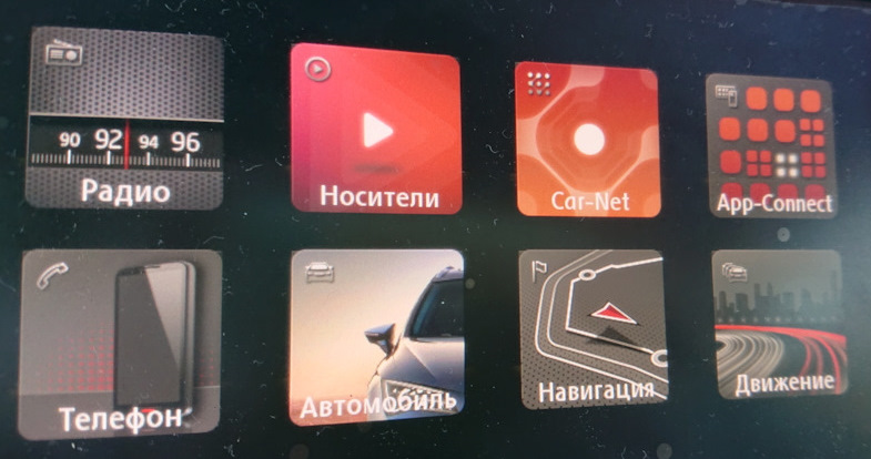

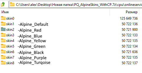

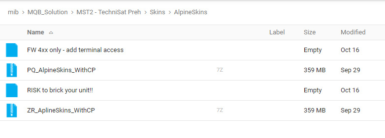

1.Появились скины Alpine для HMI PQ и ZR. Внутри архивов есть вариант для DM (как достать скин вручную из прошивки писал в прошлой статье). Скины ставим через Toolbox или как обновление ПО. Версия HMI скинов:BH29.319.93-201902011404.
Режим плитки в них по умолчанию отключен, включаем через Toolbox.

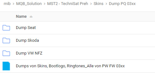

2.Появился архив скинов для 3ХХ версий прошивок — можно не качать, все архивы с паролем.

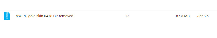

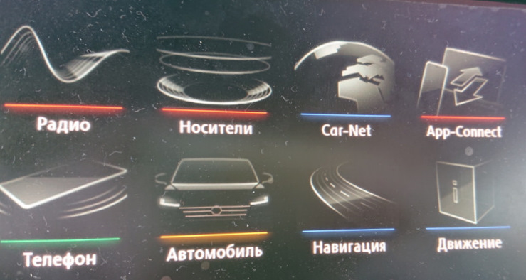

3.Появился скин PQ Gold (внутри архива есть только версия для DM). Можно ставить или как обновление ПО для 478 пришивки или вручную через Toolbox.
Версия HMI скина BH29.319.93-201902011404.
Внутри 2 скина
Skin1:VW_STD_PQ_Skin_A — европейский скин
Skin3:VW_STD_PQ_Skin_CHN — китайский скин
В архиве скина есть предостережение что будут работать лишь английский и китайский языки, и может отвалиться DAB тюнер. Поэтому лучше ставить через Toolbox этот скин: VW_STD_PQ_Skin_A.
Русский язык в европейском скине указан, но не работает, т.к. в папке i18n порезаны языковые файлы, также вырезаны все языки озвучки в папке Speech кроме английского и китайского. Если вручную подсунуть скину недостающие файлы от другого, скин будет не рабочим, виснет на заставке. Появилось решение по добавлению языков в скины, возможно оно поможет, но сам его пока не пробовал: www.drive2.ru/l/647383926293153054
Если решите обновлять как ПО, имейте ввиду, что после перезагрузки магнитола довольно долго висит на заставке, это нормально, нужно просто дождаться загрузки.
Данный скин является клоном Skin1 из прошивки MST2_EU_VW_PQ_P0478T. Файл info.txt и номер скина XC977X у них совпадают. Файлы графики mcf у скинов тоже почти совпадают, разница видимо только в анимации скина. Просто скопировать файл skinanim.res в мултиязычный скин не вышло, искажается графика на экране. Если кто знает как редактировать файл skinanim.res поделитесь в комментариях.

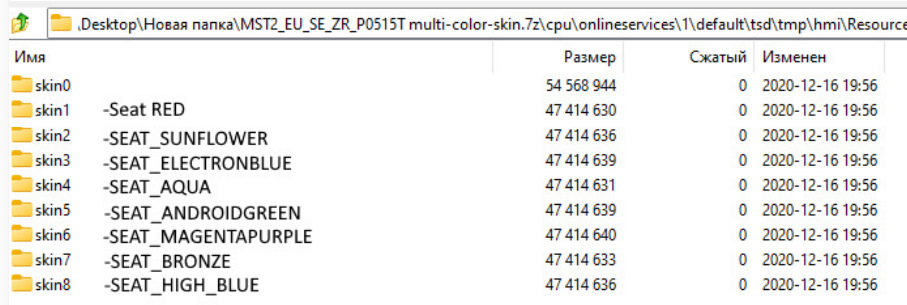

4.Архив скинов для 515_ZR прошивки MST2_EU_SE_ZR_P0515T multi-color-skin. Внутри 8 разноцветных скинов для DM от Seat, работает только на указанной прошивке, поэтому сам не проверял.
Версия HMI скинов BH29.344.66-201906171929.

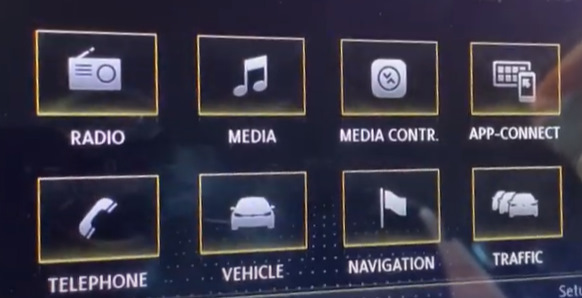

Is this golden dotted skin has vehicle menu? Becuase I tried but I can not see it. Any suggestion?

Maybe you should mention the warning on the Golden dots skin.
done
