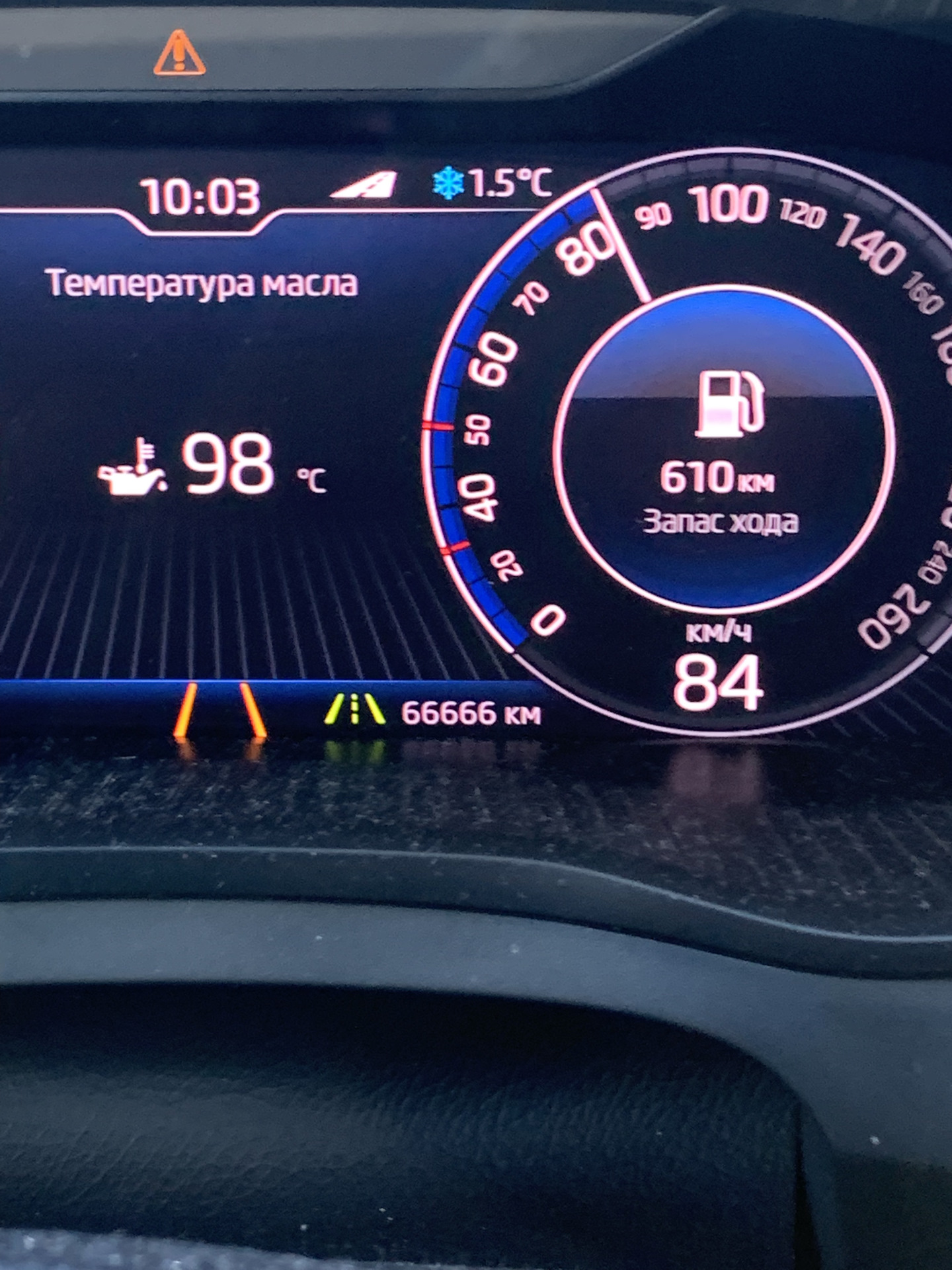

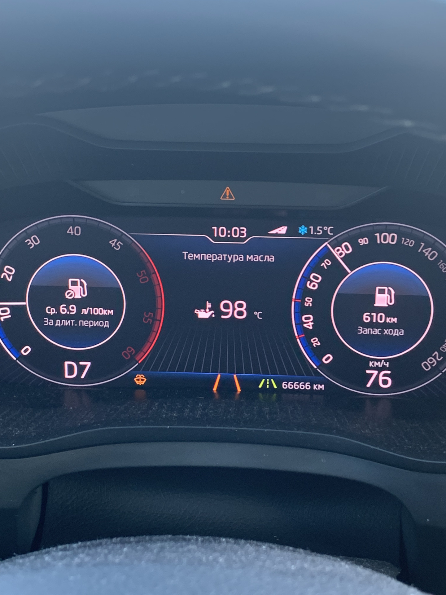

Запись больше для меня, но кому то может будет интересно, что происходило с машиной за почти 3 года эксплуатации.
Итоги решил подвести с очень странным пробегом в 66666км. Как раз число подходит, для нынешней обстановки вокруг нас и не только нас.
