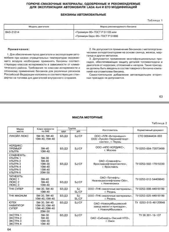

Ведь даже если открыть руководство по эксплуатации Лада гранта — то мы увидим допуска API SL/SM/SN о старых допусках и не упоминается, хотя наш двигатель по своей сути древний двигатель 2109 и ничем не отличается от двигателя ауди 90ых годов.

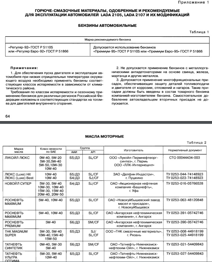

. Я открыл руководство по эксплуатации ваз 2107 2003 год т.е. по API туда уже нужно лить SL, но в руководстве указано, что лить можно всё, начиная от SG-SL(в руководстве 2011 г.в. SG SH уже лить нельзя, минимум SJ)
Когда в СССР не знали, что есть такой институт API у нас и допуска были свои ГОСТовские. Т.е. как всегда интересные и никому не понятные аббревиатуры, больше похоже на шифр М5з/10Г1 что это обозначает конечно не понятно, но зато четко понятно, что данное масло всесезонное и эксплуатируется от -30 до +30℃ И не надо ломать себе голову, что залить тебе по SAE и API, ACEA, ILSAC.

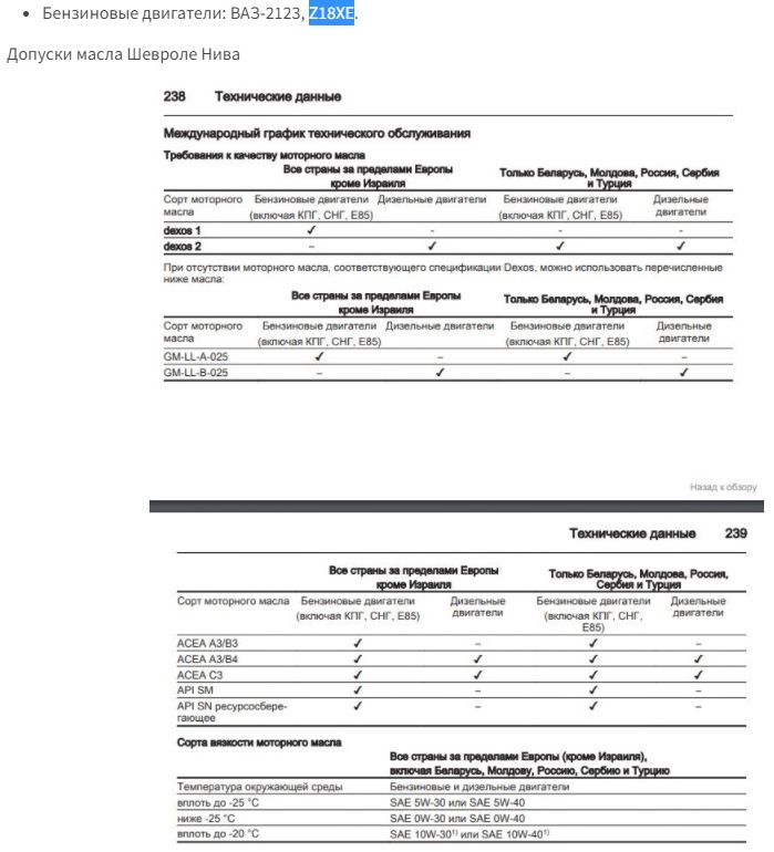

В руководстве Нива 4x4 2123 (от SJ до SL) НИВА Legend (SM/SN/SL) Шеви нива так и вовсе( dexos1 или GM LL A025, SM, SN)Нивский двигатель ничем от классики не отличается, а как мы знаем двигатель классики из 60 годов прошлого века.

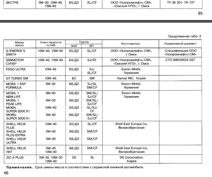

Лада приора 2008 г.в ( от SJ до SM если взять руководство по эксплуатации приоры 2014 г.в. то там уже будет только SM SN SL)

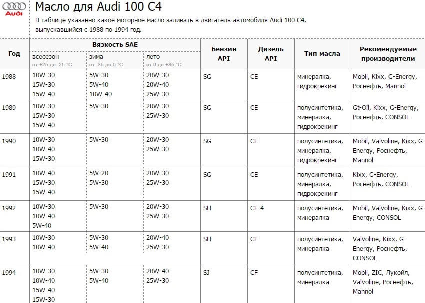

Допуски для автомобилей NISSAN CEFIRO(MAXIMA) INFINITI I30 в кузовах а32 а33 выпускавшиеся с 1994-1999, 1999-2004 г.в. API SG, SH, SJ, SL.
