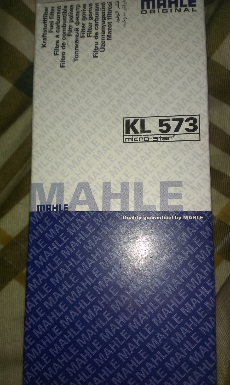

Вчера долго и мучительно переворачивал интернет в поисках каталоговых кодов на расходники (на половину успешно) Что бы в следующий раз не мучатся и избавить от мучений других выкладываю приобретения с каталоговыми кодами:
Фильтр воздушный TSN — код 9.1.662 (аналог opel 5834282) — цена 180р.
Запчасти на фото: 5834282
Фильтр салона TSN — код 9.7.75 (аналог GM 13175553, Opel 1808610) — цена 170р.
Фильтр топливный Knecht KL573 — ( кода к сожалению не нашел) — цена 350р.
Запчасти на фото: KL573
Запчасти на фото: E16001
Стойка стабилизатора Ruville — (Код 915361) — цена 600р. /шт.
Запчасти на фото: 915361
Так же будет внедрен топливный фильтр грубой очистки от ВАЗ 2110 (т.к. продавец сказал что эта сеточка -немного дефицит) если кто-то уже проделывал такой трюк, буду рад услышать напутствия и может быть какие то секреты…
