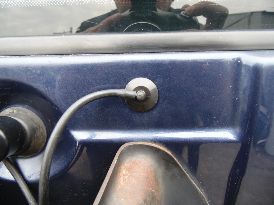

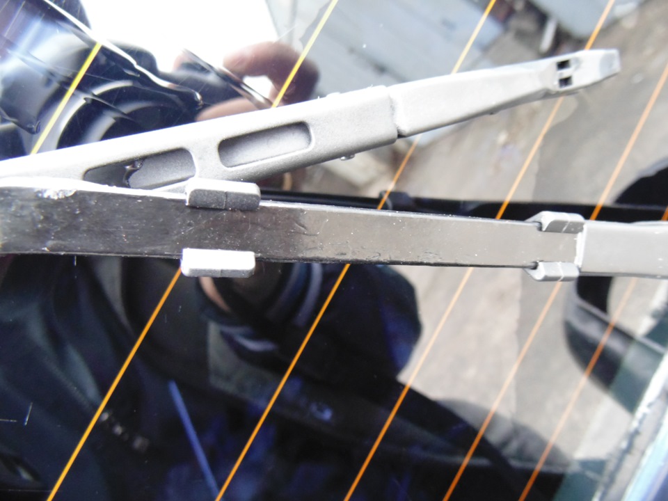

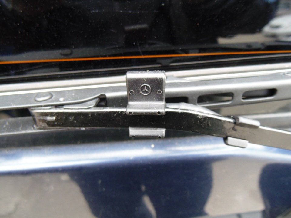

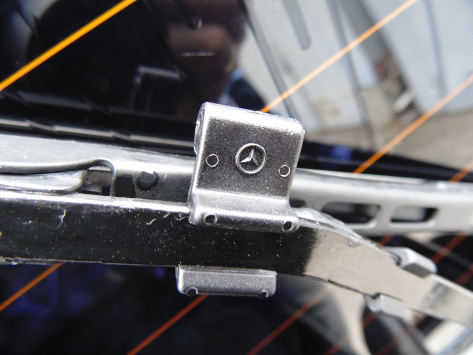

Давно меня не устраивала задняя форсунка омывателя. Решил улучшить
Было куплено:
Патрубок стеклоомывателя Mercedes (A 631 997 40 82)
Втулка Mercedes(A 631 869 00 48) для фиксирование патрубка 4 шт., но использовалось 2 шт.
Форсунка омывателя Mercedes (A 631 869 00 47)
Клапан стеклоочистителя соединитель Mercedes (A 631 869 00 24)
Форсунка омывателя General Motors (96320724), но в связи с тем, что в ней "брызгалка" с одной стороны ее решил не ставить.
Соединитель пришлось чуть сточить напильником, так как он не пролазил в дырку
Были куплены еще две форсунки: одна на 6 брызгалок(оказалась слишком большой); вторая "ноумейм" на 4 брызгалки(соединитель не налез на патрубок)

Прикольно. А чем старая не устраивала?
Брызгала в одну точку. Если стекло очень грязное, то дворник сначала тер по грязи. Стало жалко стекло и дворник :)
Я так понимаю, что в уголке клапан стоит? И при нажатии на кнопку-брызгать, вода подается сразу, а не через какое-то время?
Клапан был поставлен тоетовский почти год назад, находится внутри двери. В уголке клапана нет.
а шланг не дубовый? интересно как себя в мороз поведет. а впринципе очень интересная индея! интересует только постоянный изгиб шланга в районе мотора стеклоочестителя.
шланг мягкий, по качеству очень понравился
Bunnu23
изгиба нет
Прошу прощения не так выразился. не изгиб, а излишек шланга в районе начало поводка стеклоочистителя( где он контактирует с кузовом видно на фото). На мой взгляд немного нужно укоротить примерно на 2-3см. Но может и фото искажать.
покатаюсь посмотрю, я и так ~20см обрезал(больше побоялся) :)
