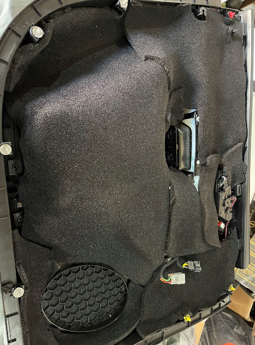

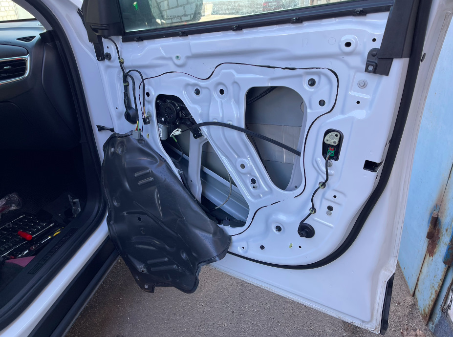

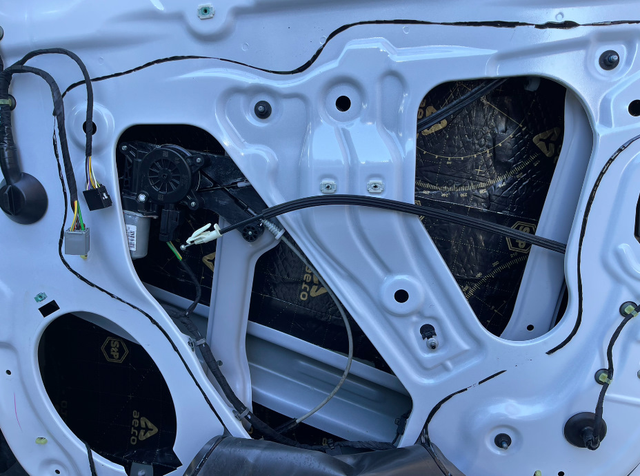

Шумоизоляция в этой машине оставляет желать лучшего. На всех предыдущих машинах всегда делал шумоизоляцию себе. В этой решил, что тем более нужно. Делал сам, как умею, как получилось, строго не судите. Думаю ничего нового в этом посте не расскажу, просто несколько фото. Выбрал пару свободных дней, делал понемногу, сначала передние двери, следующий день-задние. И на третий день добрался до багажника. Хотел сделать крышу, но уже просто нет времени. В планах, доделать арки и, возможно, еще пол, если руки доберутся.

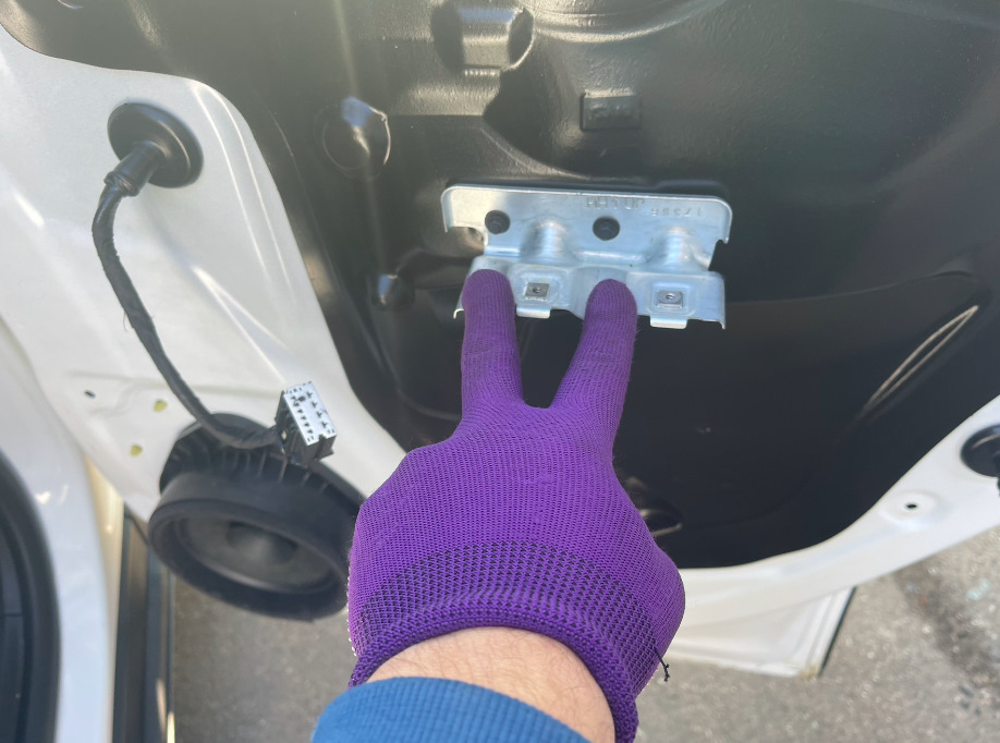

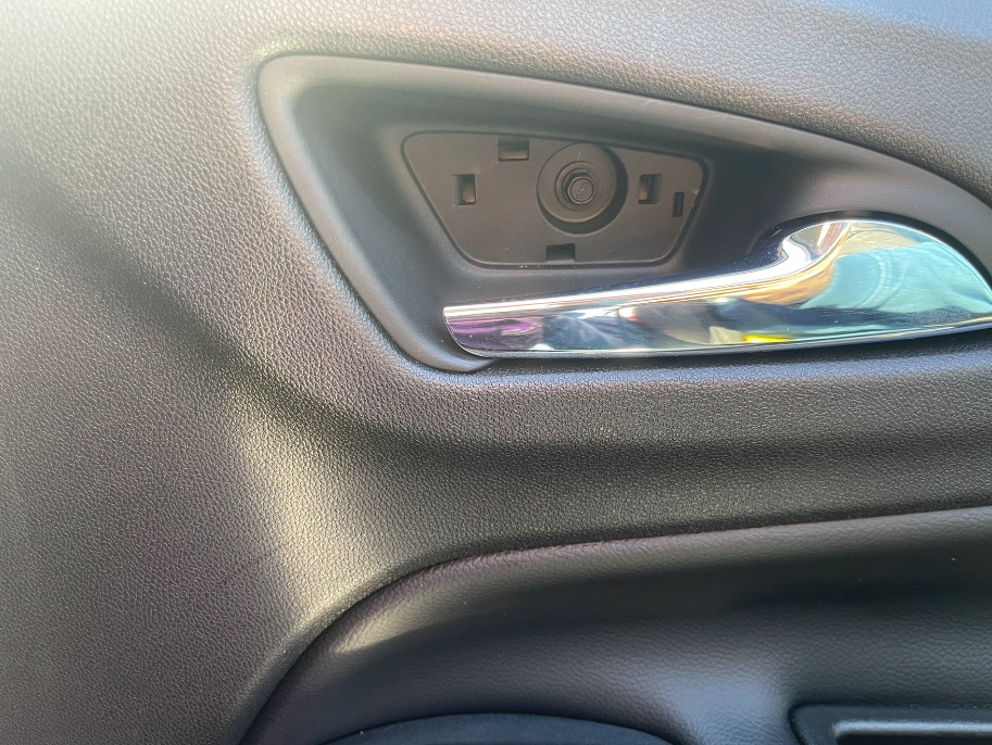

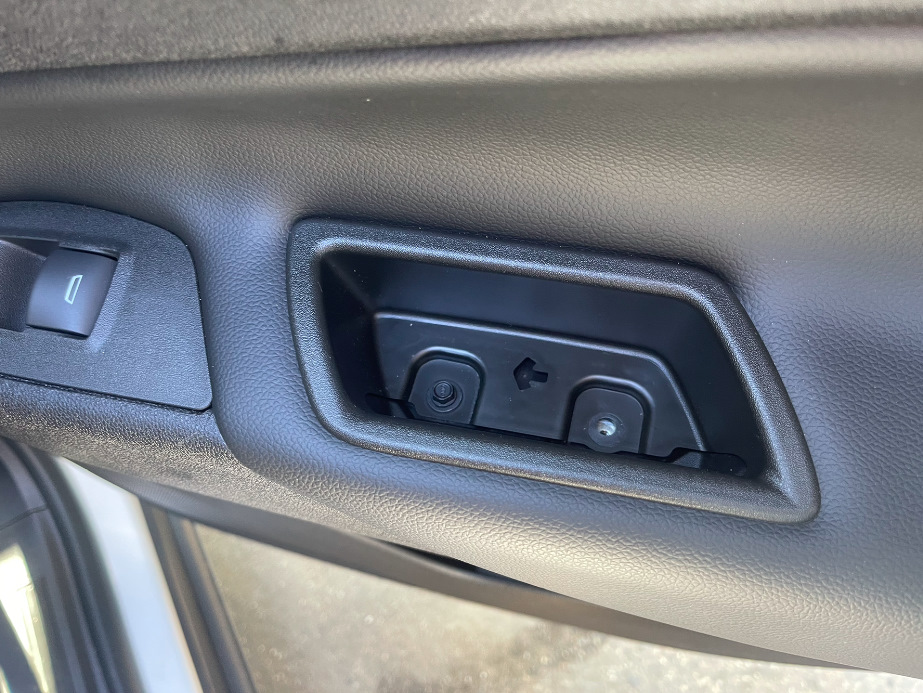

Приготовьте сразу запасные пистоны, я штуки три сломал, пока снимал карты. Откручиваем три болта, два в ручке двери, один за рычажком открывания, головка на 7мм. Далее, начиная снизу, дергаем уверенно карту. Вот тут нужно не бояться, звук был…думал хана, сломал пластик. Далее отсоединяем тросик и две фишки(на задних дверях одна фишка) и так же головкой на 7мм, откручиваем колонку и металический держатель под ручку. Черный резиновый экран аккуратно снимается, он на гермете.

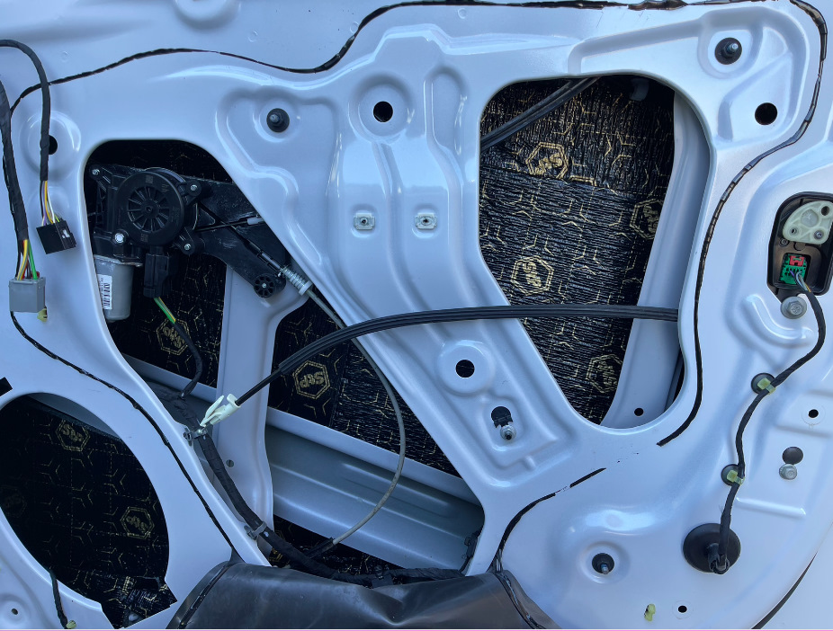

Первым слоем использовал на дальнюю стенку двери StP Aero New, второй слой StP Accent Premium 10, на стенку(которая ближе к карте двери) StP Aero New, и слой на карту двери STP Битопласт 10 К.

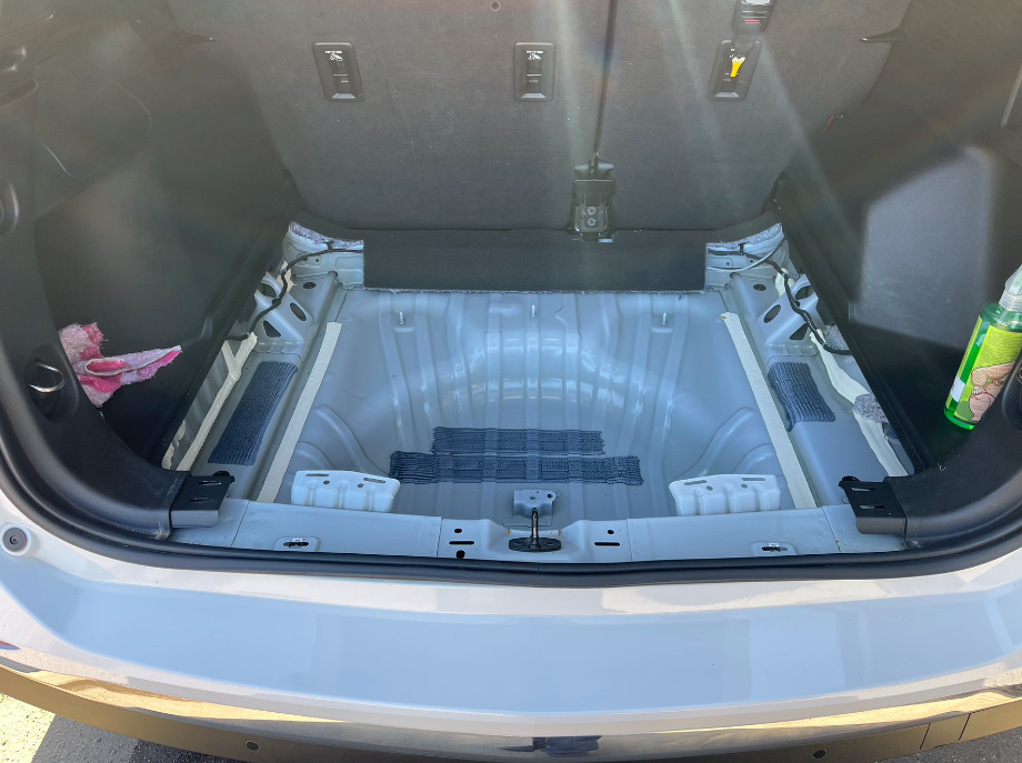

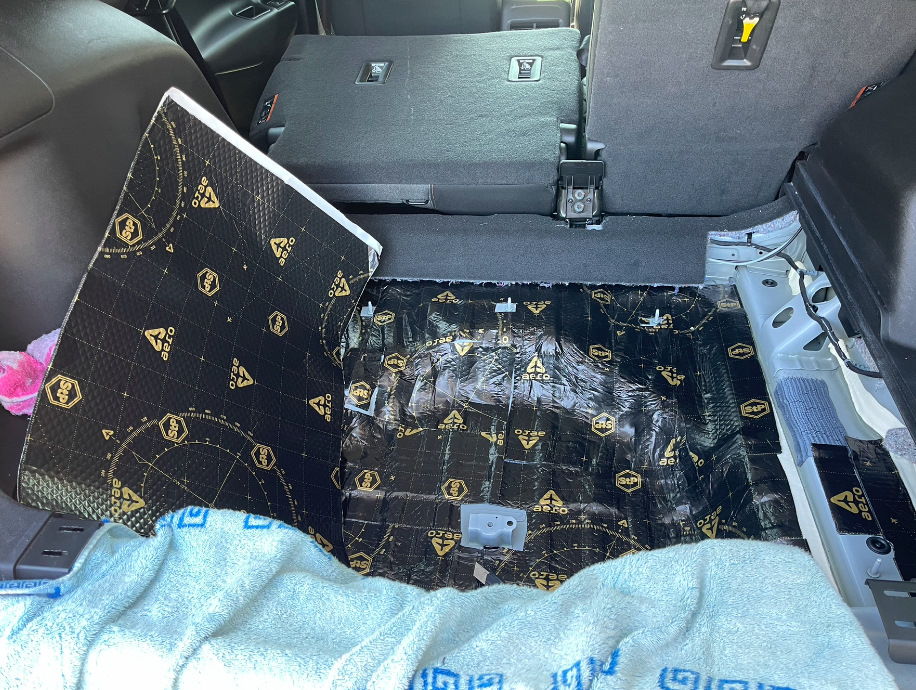

Разбор багажника. Там все просто. Достаем все из багажника, две полки. Пластиковый таз откручиваем, головка на 10мм. После этого дергаем пластиковую центральную планку, которая ближе к бамперу. Тут важно дергать ее ровно вверх, не под углом, можно сломать направляющие.

Вопрос по дверям. Заводскую виброизоляцию удоляли? Или поверх клеили?
Там от заводской смех, а не виброзоляция
Меня интересует вы ее удаляли или же поверх ее все клеили?
Поверх. Там удалять нечего особо
Делали до антикора или после? Я вот думаю может после антикора и не приклеится в дверях, делал кстати антикор там же где и вы
Делал после. Все ок. Кстати остались листы лишние. Если надо за пол цены отдам
А как вообще ощущения после?- того стоит?- тут ещё нужно найти кто сделает
Я на все свои машины делал. А тут особенно надо было. Разница существенно. Можно самому. Ничего сложного

Добрый день, подскажите пожалуйста сколько ушло материала, спасибо
Здравствуйте. вибры 10. Шумки 3 листа. Битопласт 3листа.
