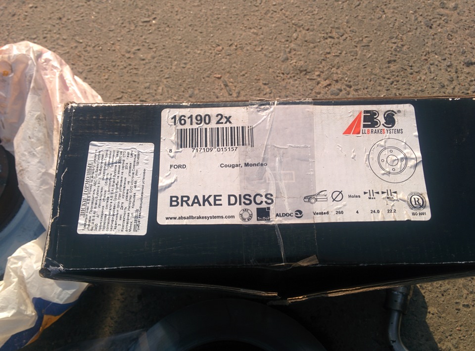

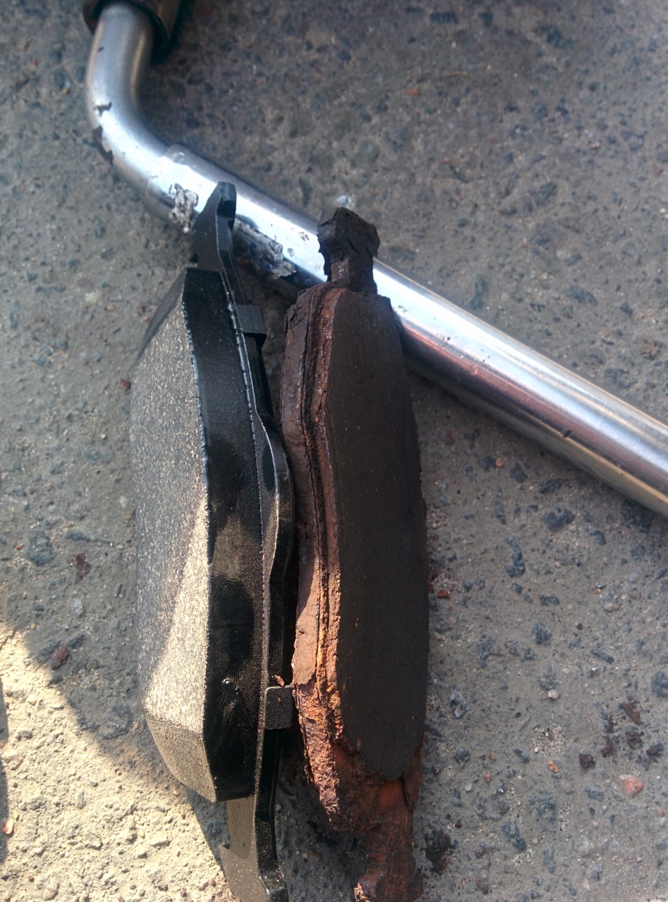

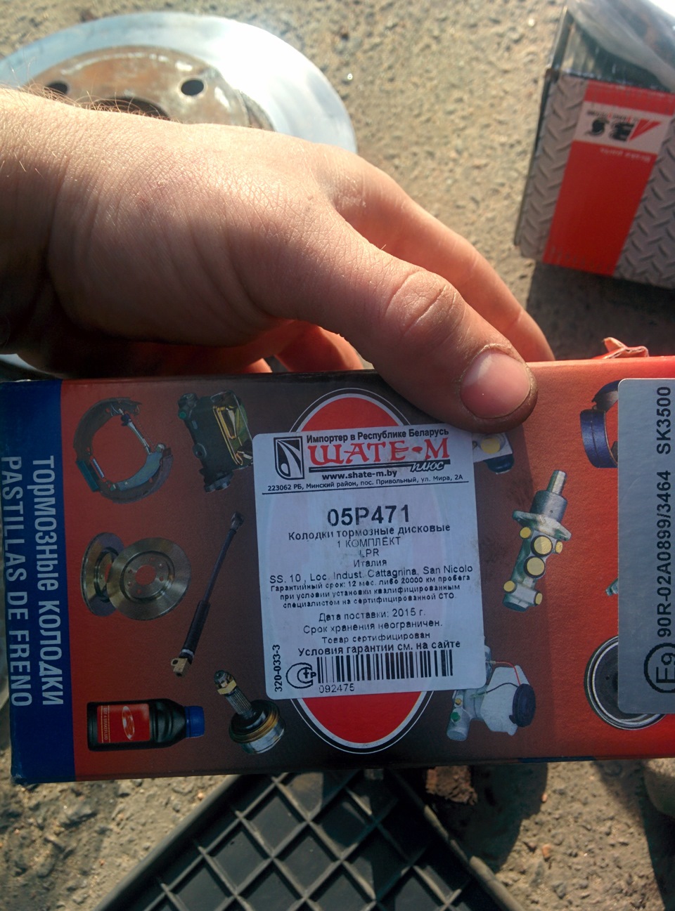

Било руль при торможении, после осмотра, я ужаснулся в каком состоянии колодки и диски, ездил еще пару месяцев и копил деньги. Очень хотел Brembo, но денег больше не было, поэтому купил средней ценовой категории, диски ABS 43$, колодки LPR16$, всё поставил, смазал, тормозят очень хорошо, без шумов и т.п, педаль стала потуже и выше хватает при торможении. После съездил к знакомому на техосмотр, отрегулировал фары, проверил тормоза и подвеску, всё очень хорошо, только задние стойки стабилизатора на замену.
Запчасти на фото: 05P471

Состояние ппц, особенно у колодок.

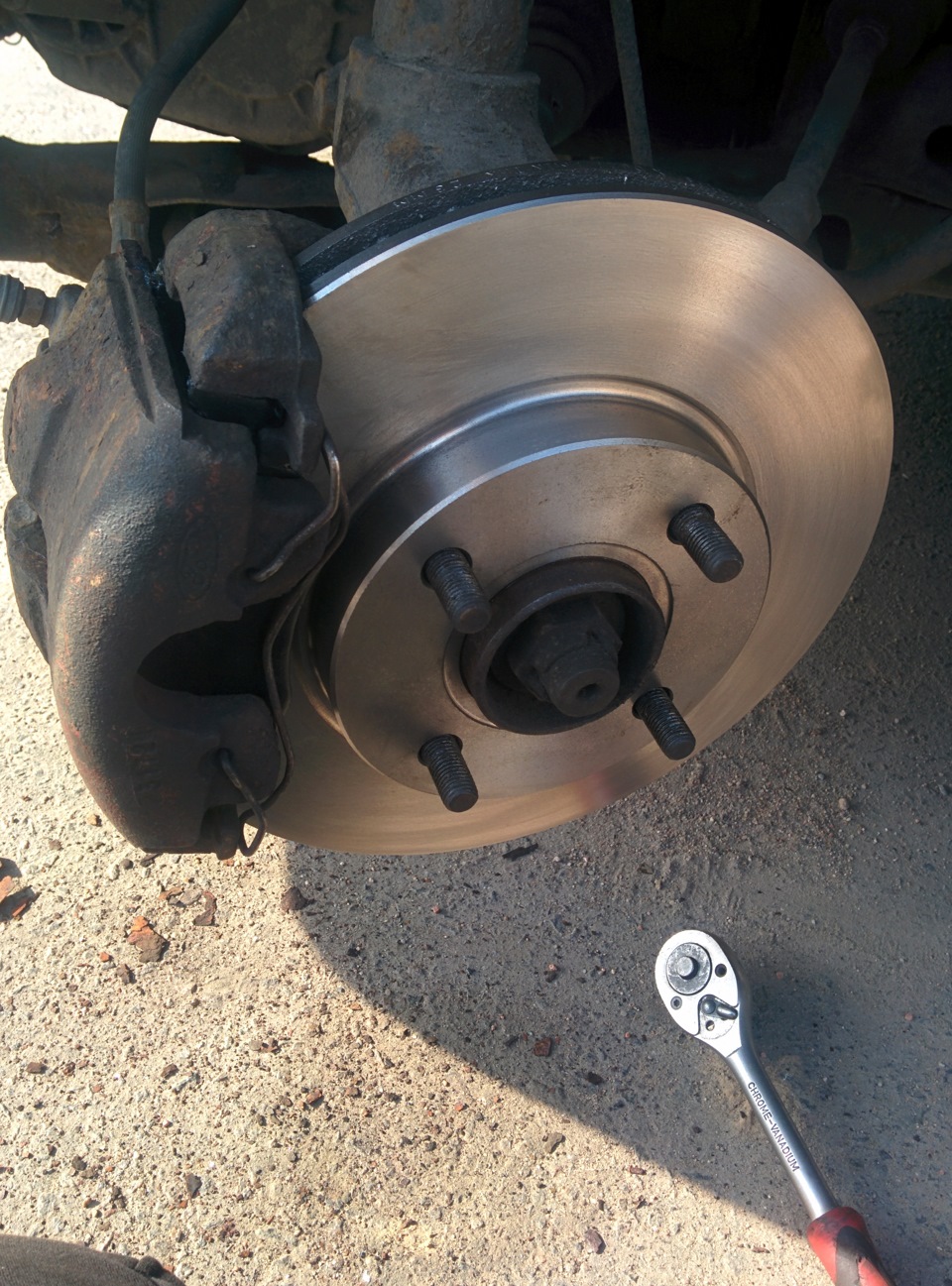

Подскажи пожалуйта диски на ступице чем зафиксированы? Шайбы?
И направляющие суппорта чем откручиваются.Заранее спасибо
PS. Диски я так понял 260 мм
Диски 260мм. Мои диски ни чем не крепятся, просто одел прижал супортом и колесом, на счет направляющих, там помойму шестигранник, но я их не откручивал, потому что не было шестигранника такого, снял весь супорт. Не забудь перед съемом супорта, зажать цилиндрик до упора.
Ты имел виду немного назад его вдавить, чтобы колодки залезли?
Вдавить до конца. Потому что диски новые толстые и колодки тоже. Перед тем как снять супорт, вдави его и смотри уровень тормозухи, она может перелиться через крышку.
