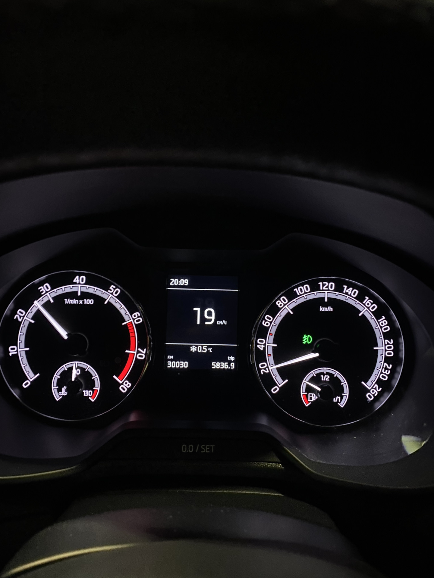

С момента прохождения ТО 2 у дилера накатал 7т.км.

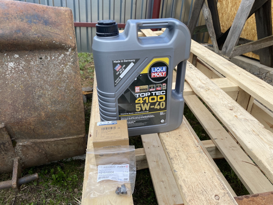

На эту замену решил менять масло.
До этого лил LM TOP TEC 4100 5/40. Но в новых партиях убрали нужный нам допуск 502.
Тут уже выбор каждого. Кто-то пишет « да я 100000000ткм проехал на этом масле и дальше буду». Но я решил придерживаться допуску и искать подходящее масло.

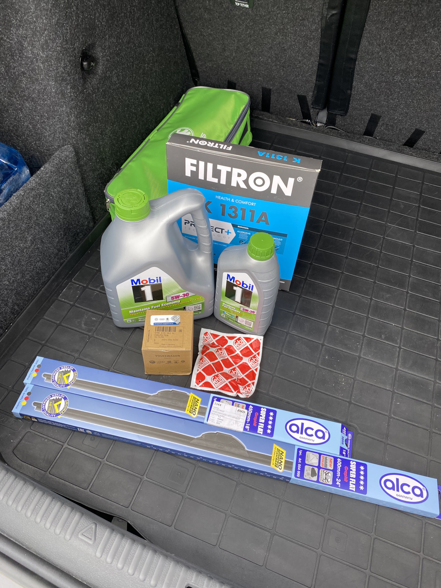

Читая форумы, драйв2, выбрал масло MOBIL 1 ESP 5w30.
На данный момент ничего по маслу от себя не скажу. Покажет практика. Если не будет его подъедать, то на этом масле и останусь ( на LM было от замены, до замены… не подливал)
Обошлось оно мне со скидкой 3800р (3000р-4л, 800р-1л). Без скидки, на тот момент, цена была 4200р за все. Давно я не смотрел цены, но сейчас, по моему, цена под 10к за 4л.
Фильтр оригинал (04E115561H) — 700р
Пробка поддона с медной шайбой-140р

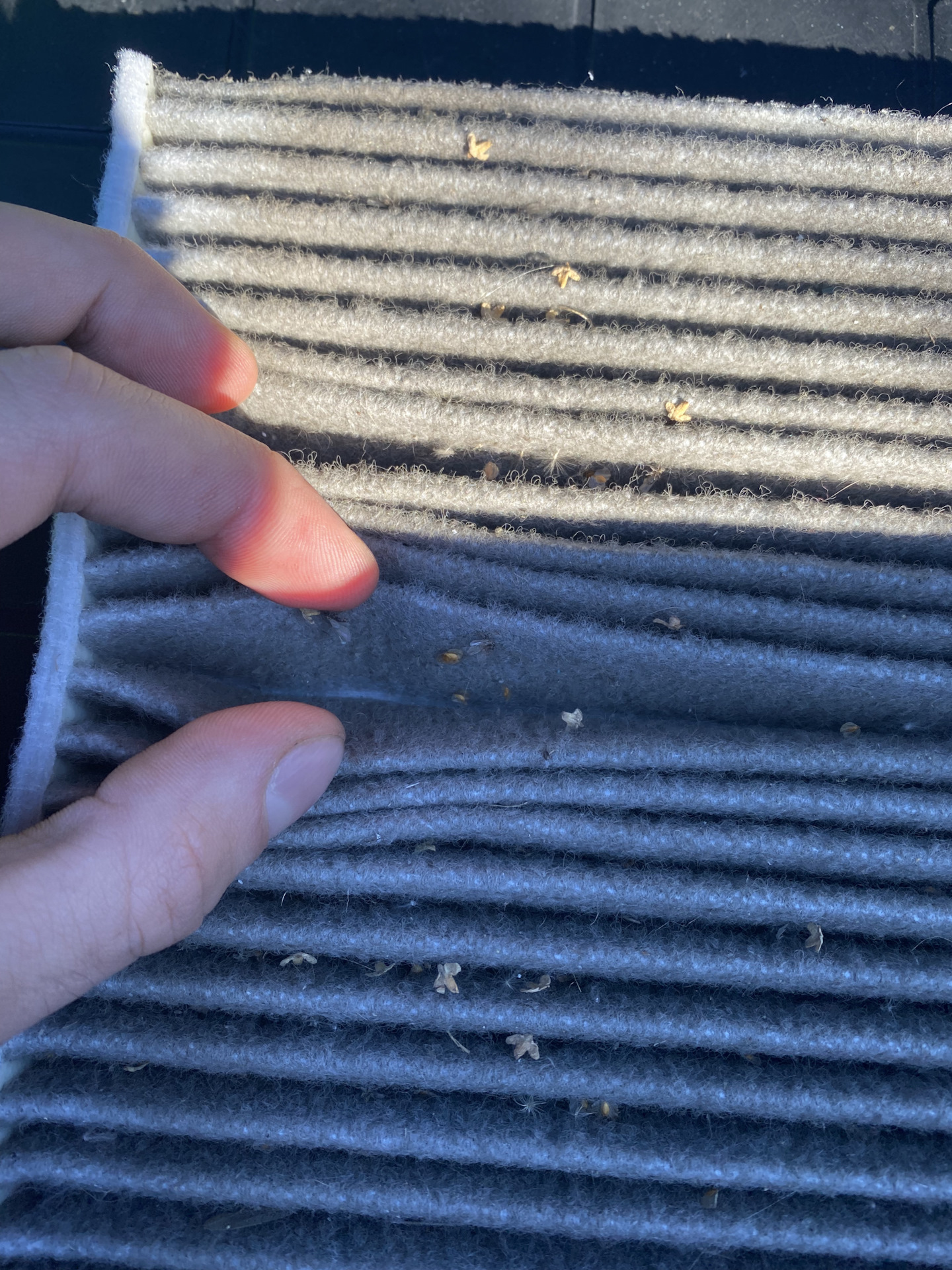

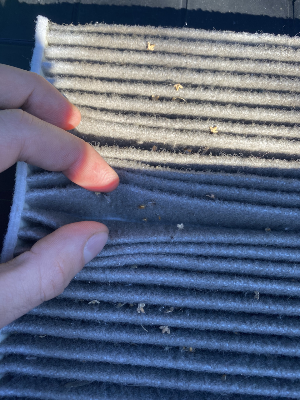

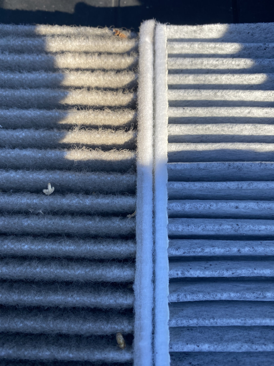

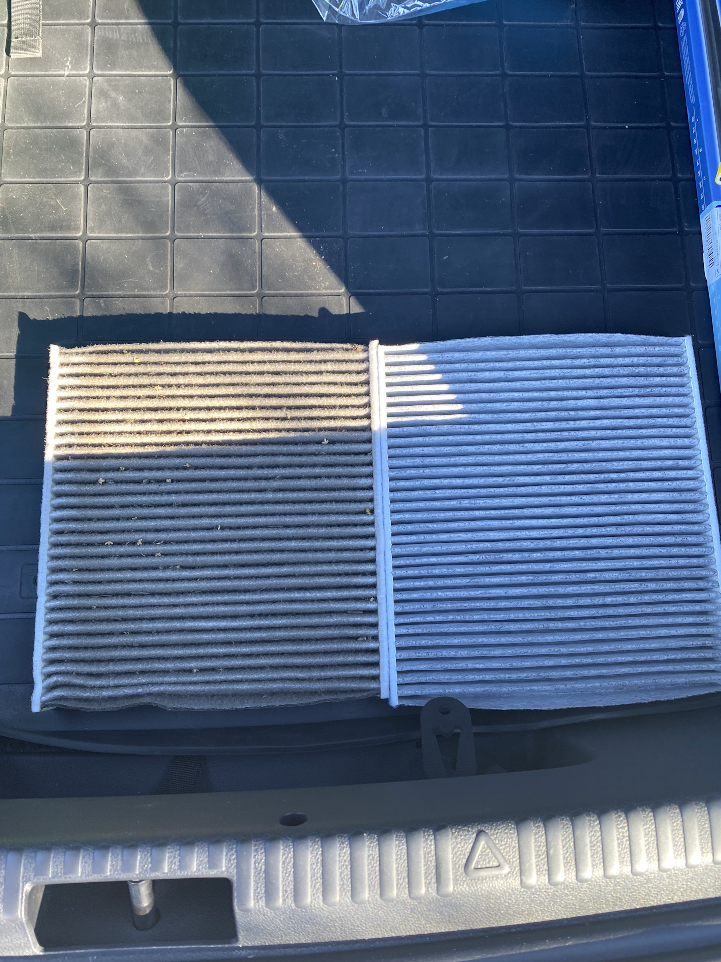

Фильтр салонный FILTRON (K1311A) — 370р
Насчёт дворников, я решил не заморачиваться и через адаптер для зимних щёток поставил бескаркасные alca. Обошлись они мне в 740р, поэтому хоть каждый сезон менять, цена не велика
Итог расходников составил 5750р

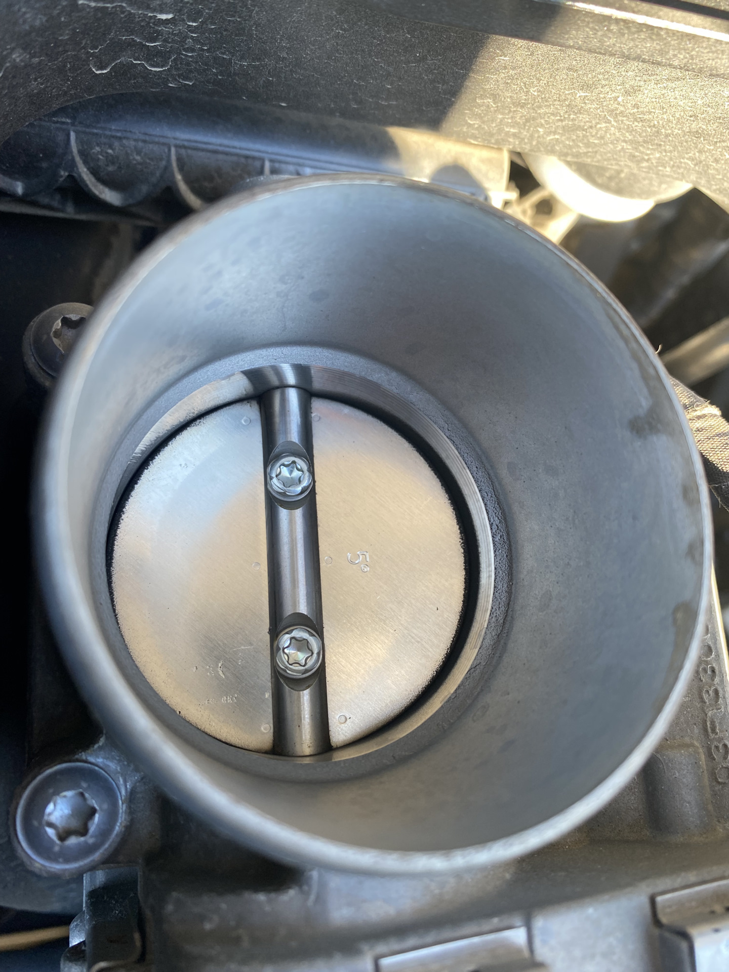

В конце лета буду делать самостоятельно 3 ТО. Буду чистить дроссельную заслонку.
