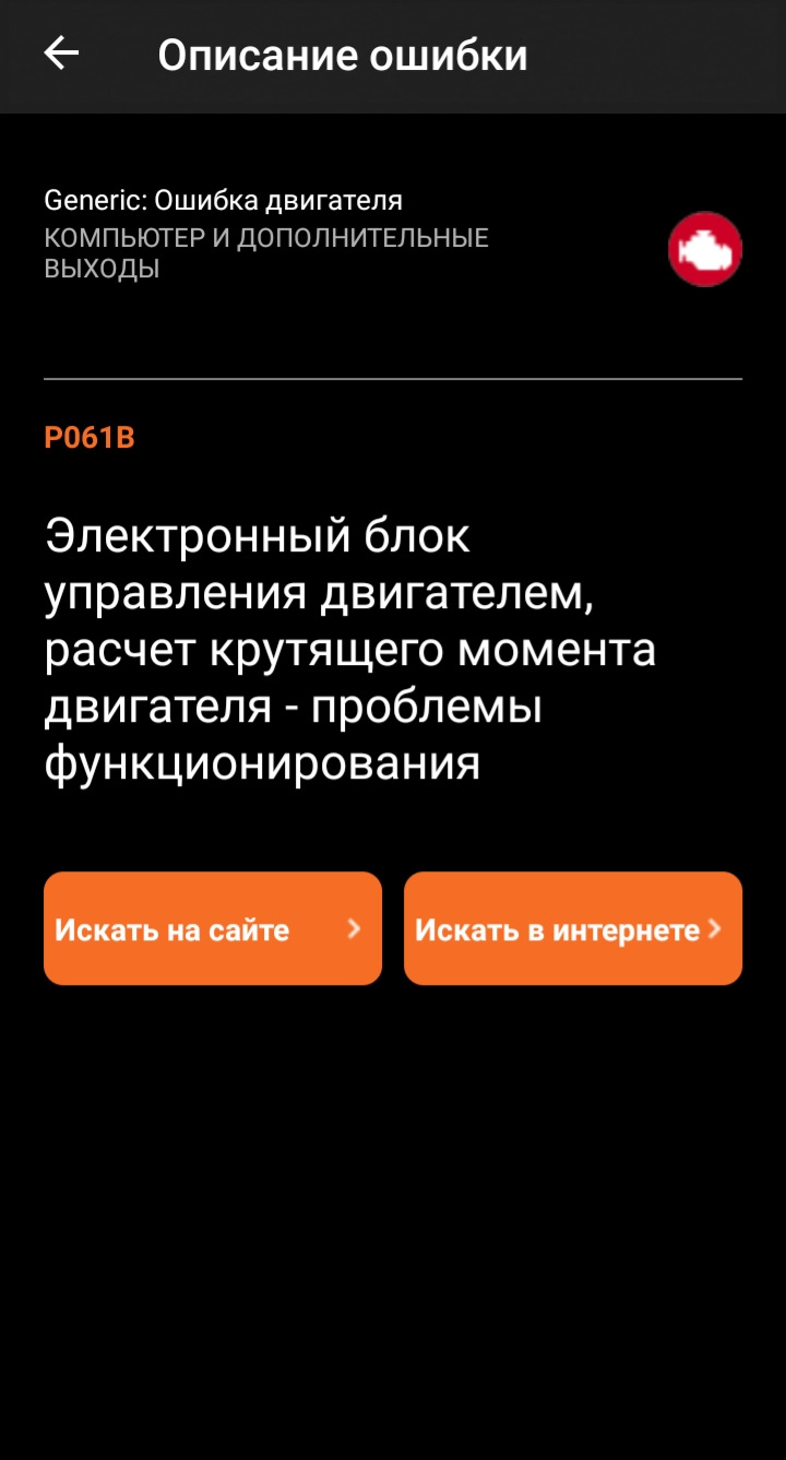

Была проблема из за перетертого провода датчика кислорода коротило на массу и по итогу авто перестало заводиться, отремонтировали блок эбу но при езде выдает ошибку Р061В — Электронный блок управления двигателем, расчет крутящего момента двигателя — проблемы функционирования. Может кто то подскажет куда рыть, ставили от донора дроссель и электронную педаль акселератора, не помогло, дмрв замена так же ноль эффекта. При ошибке загорается ЕSP больше 1500 оборотов не едет все трясет, на небольшое время помогает выключить зажигание и завести снова.
Все решилось! Отремонтировали нормально ЭБУ и все заработало отлично!

Начать надо с нормальной диагностики.
Старухой диагностировали разные диагносты
Была такая ошибка после кодировок в мозгах.помог сброс мозгов через xentry.
Не помогло
