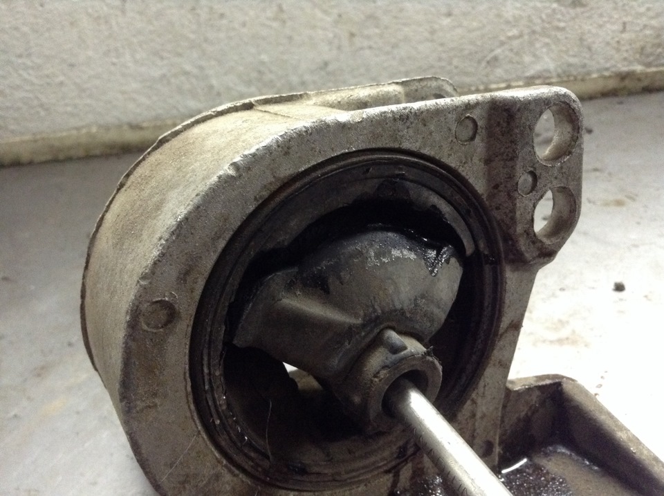

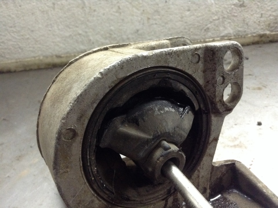

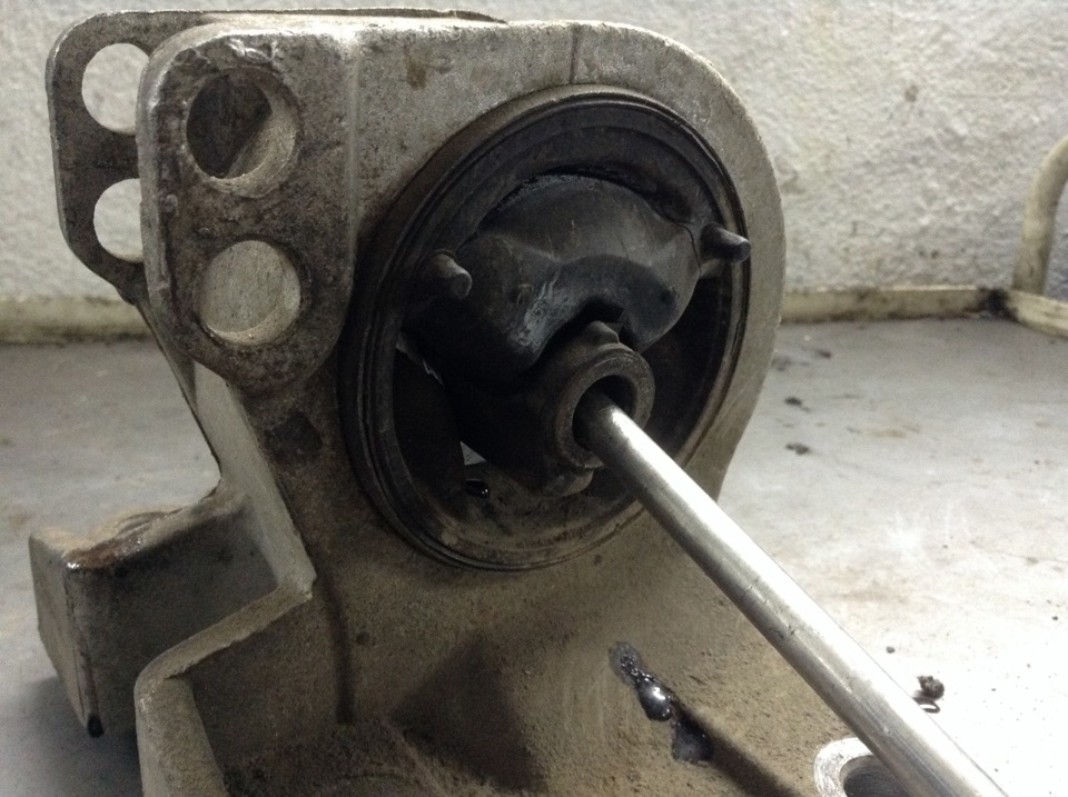

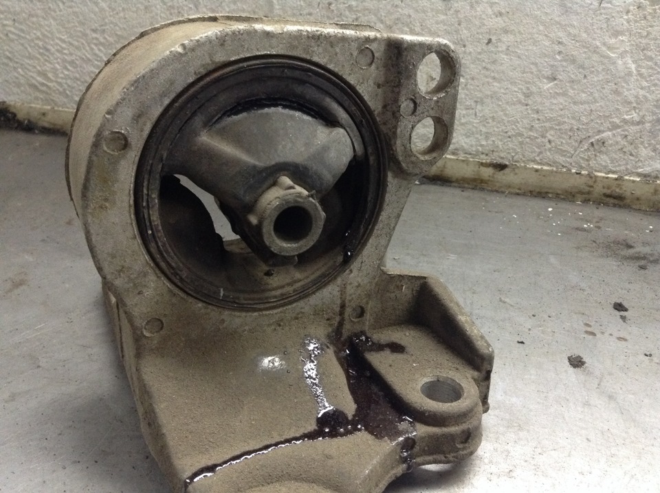

Все решил уточнить разницу в боковых опорах, под вскрытие попала моя левая, правая пока трепыхается еще, оторвана была втулка с/б, собственно и причина замены, поставил три фебеста, пол года пока все гуд, но качество безумно отличается, вскрыл свой оригинал, в с/б залита жижа которая и дает заветный комфорт, фебест тупо кусок резины, по фото будет понятно о чем речь.

Этот тип подушек называется- гидравлическими, внутри масло. Очень комфортная штука.
У меня тоже фебесты- целые(год уже), но когда двигатель на стоянке- дрожь сильная.

Себе все 4 менял, заказывал оригинал, ждал из Москвы около недели. Когда поменял, вибрации на руле, который лихорадило ужасно, пропали совсем. На дублях центр по центру, а на оригинале смещен выше, разница большая, как оказалось.
Ну вот она мизерная но присутствует, все равно где то стучит что надо будет менять на оригинал)
Оригинал-есть оригинал!)
