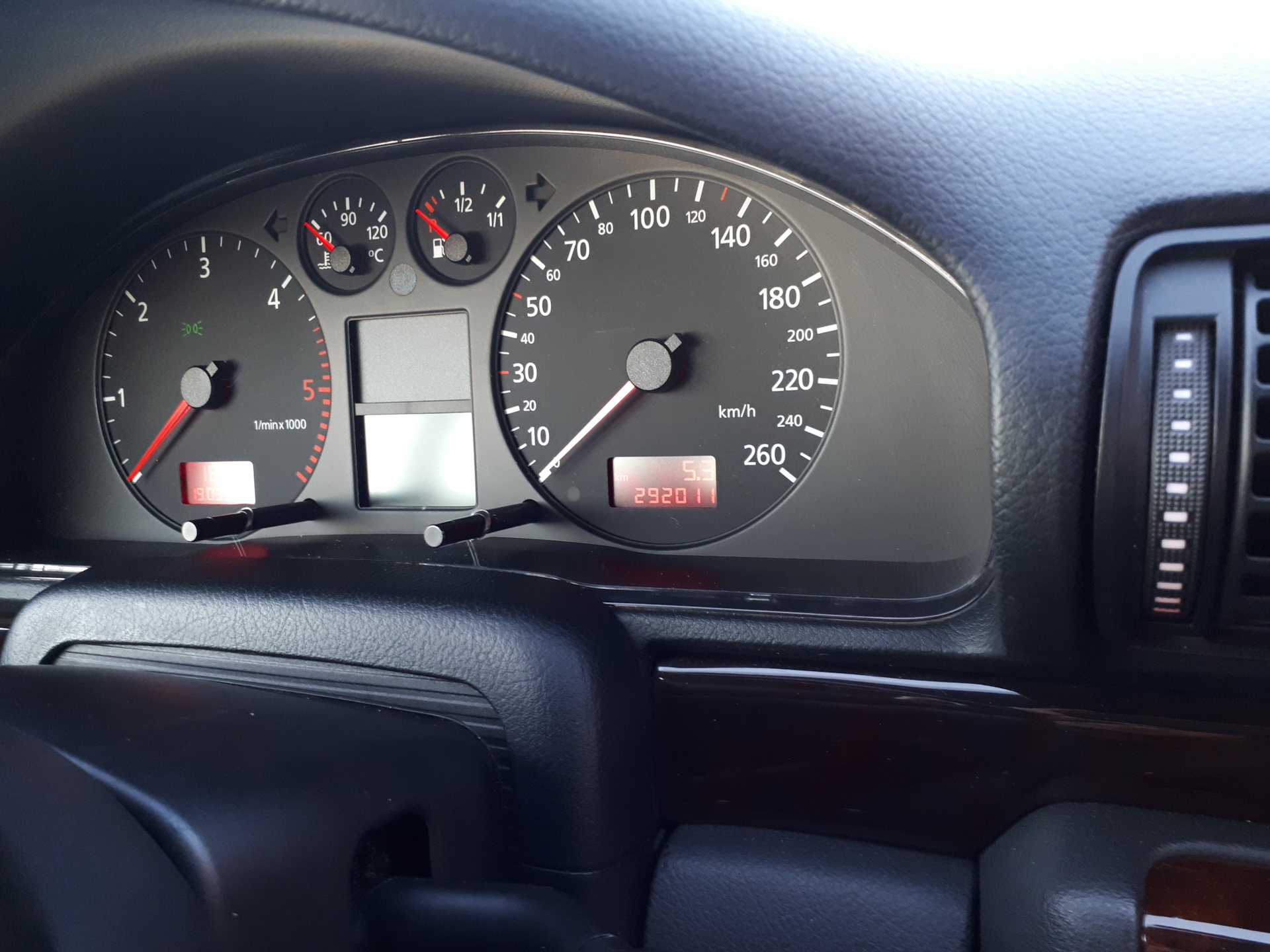

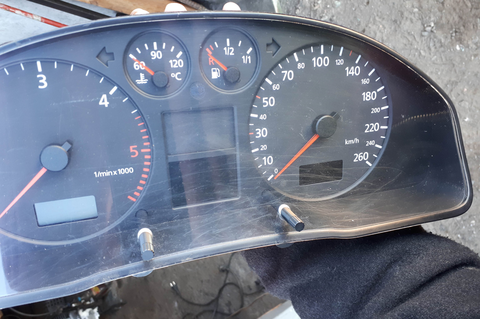

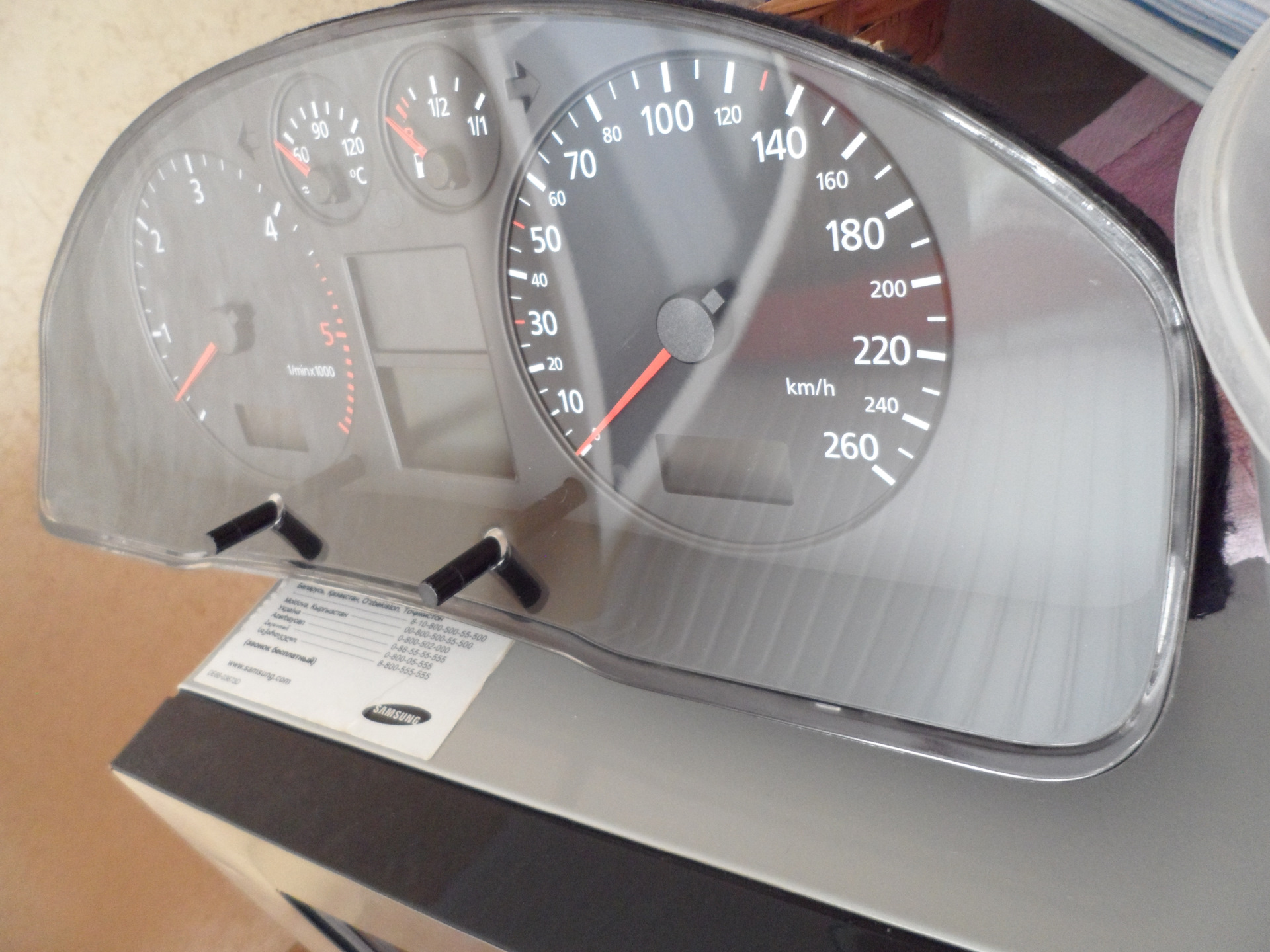

Ежедневно мозолило глаза мне мое затертое стеклышко приборки.видимо предыдущий хозяин туда телефон совал и он там юзал по этому стеклу.Снимаем приборку(она у нас крепится всего на спрятанных 2 винтах под накладкой рулевой колонки).

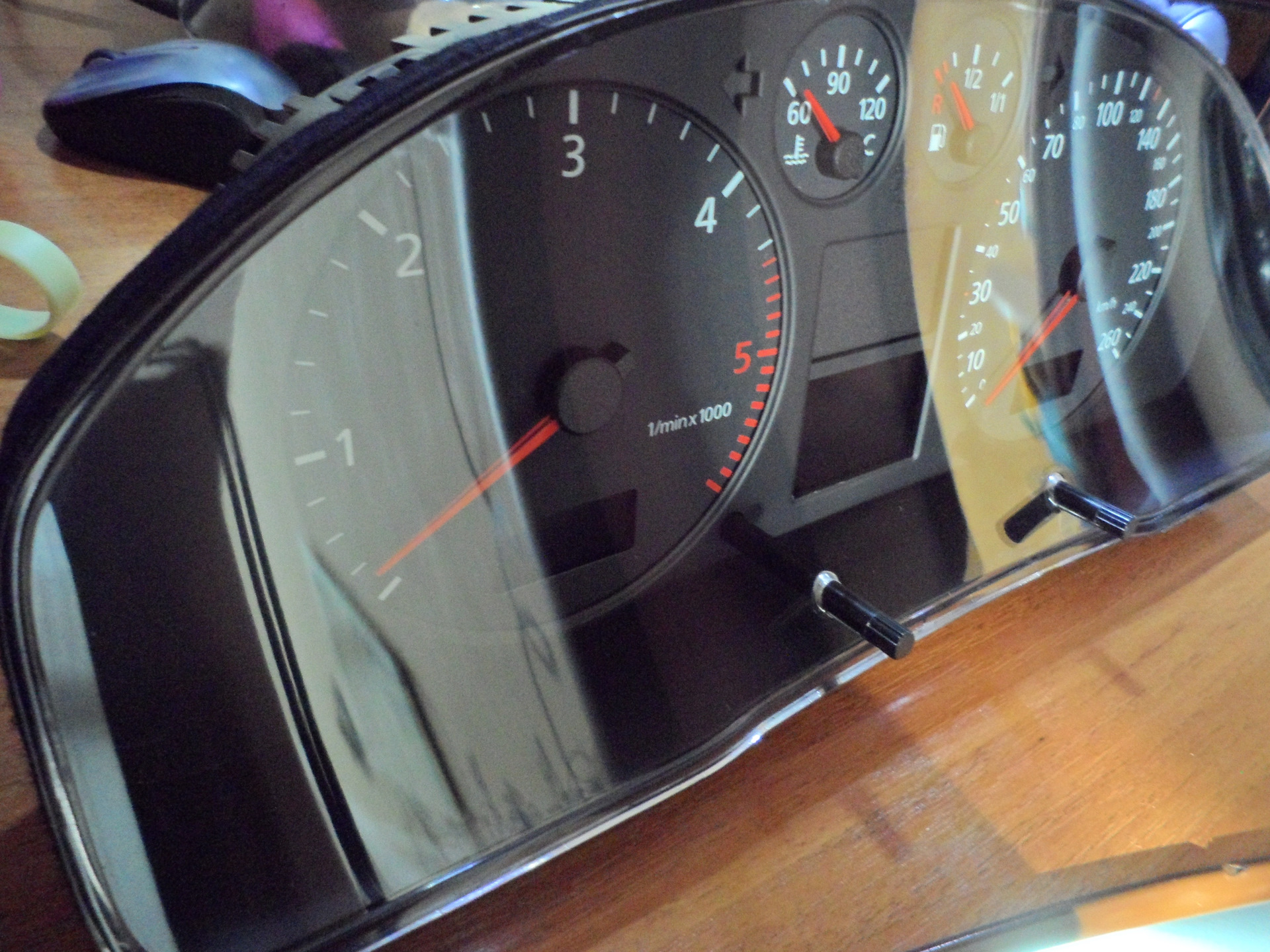

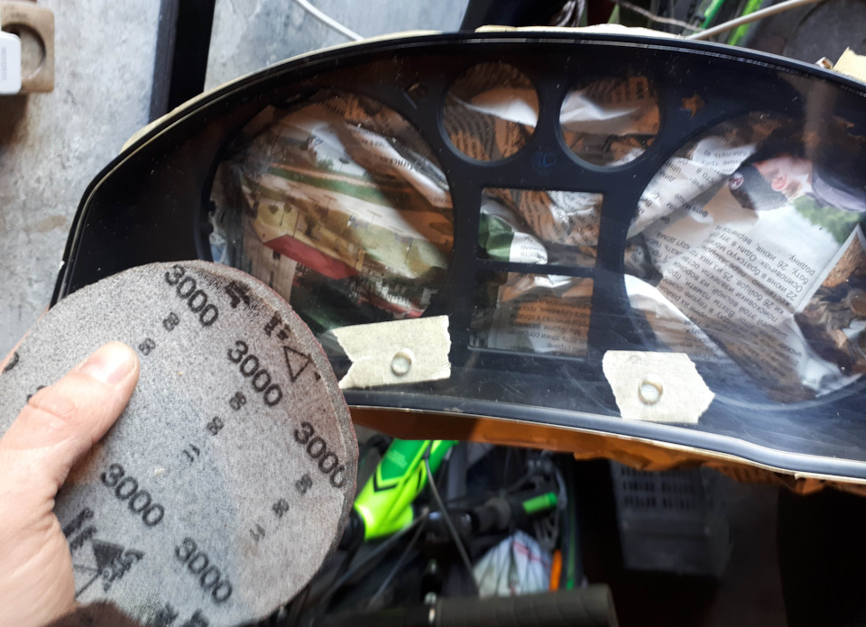

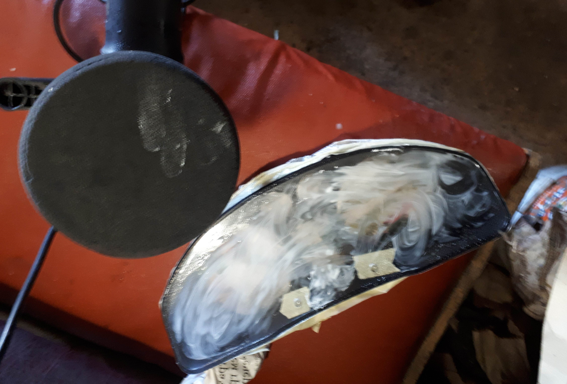

Разьединяем защелки приборки и снимаем стекло., запечатываем маляркой отверстия, т.к. если палироль попадет на черный пластик отмыть ее крайне тяжело. Берем 3000 трезак(в моем случае царапины не глубокие и за 2 прохода они сровнялись), можно 1000, 2000 в завис от глубины царапин и шлифуем всю целиком с водой.

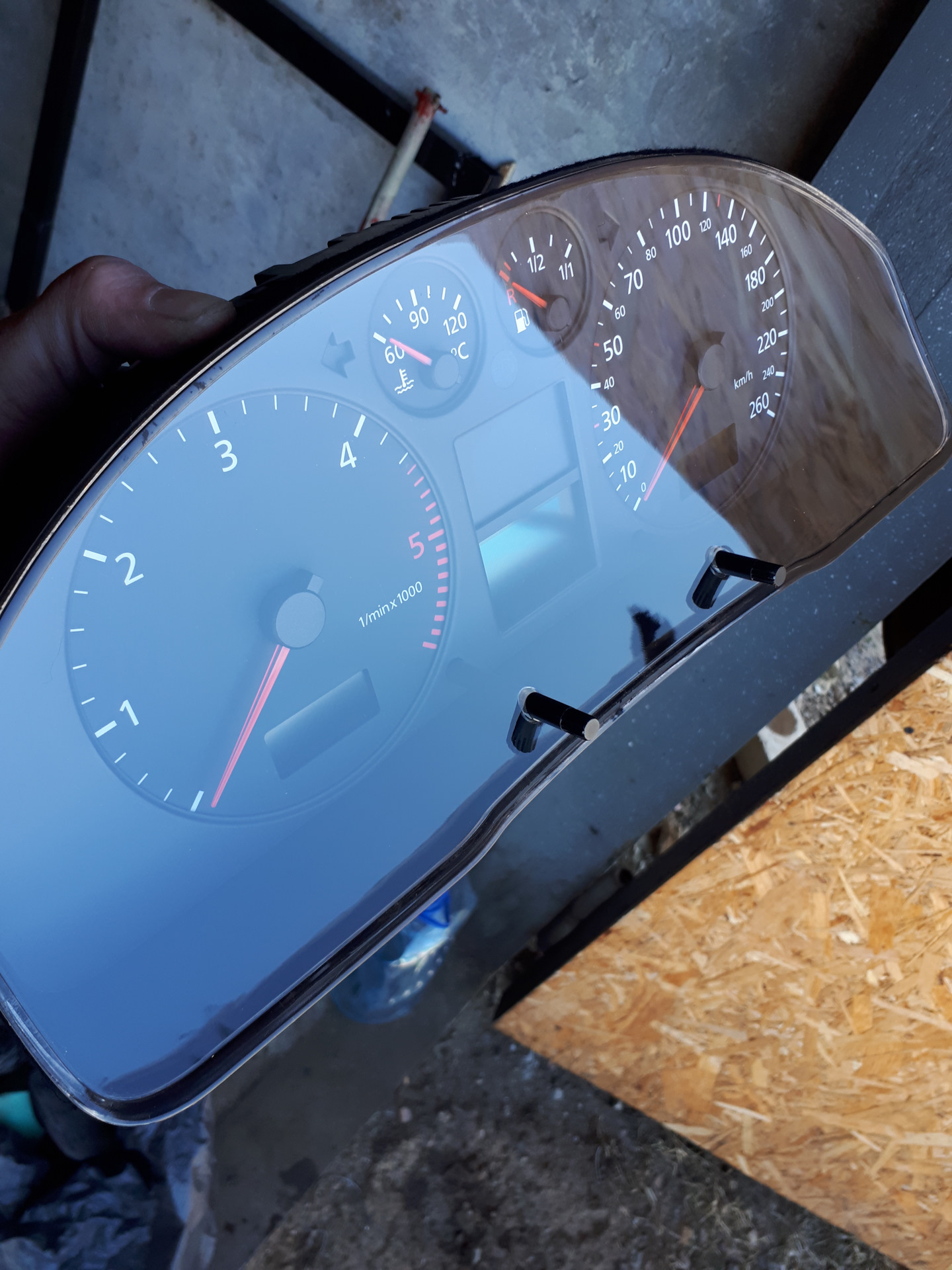

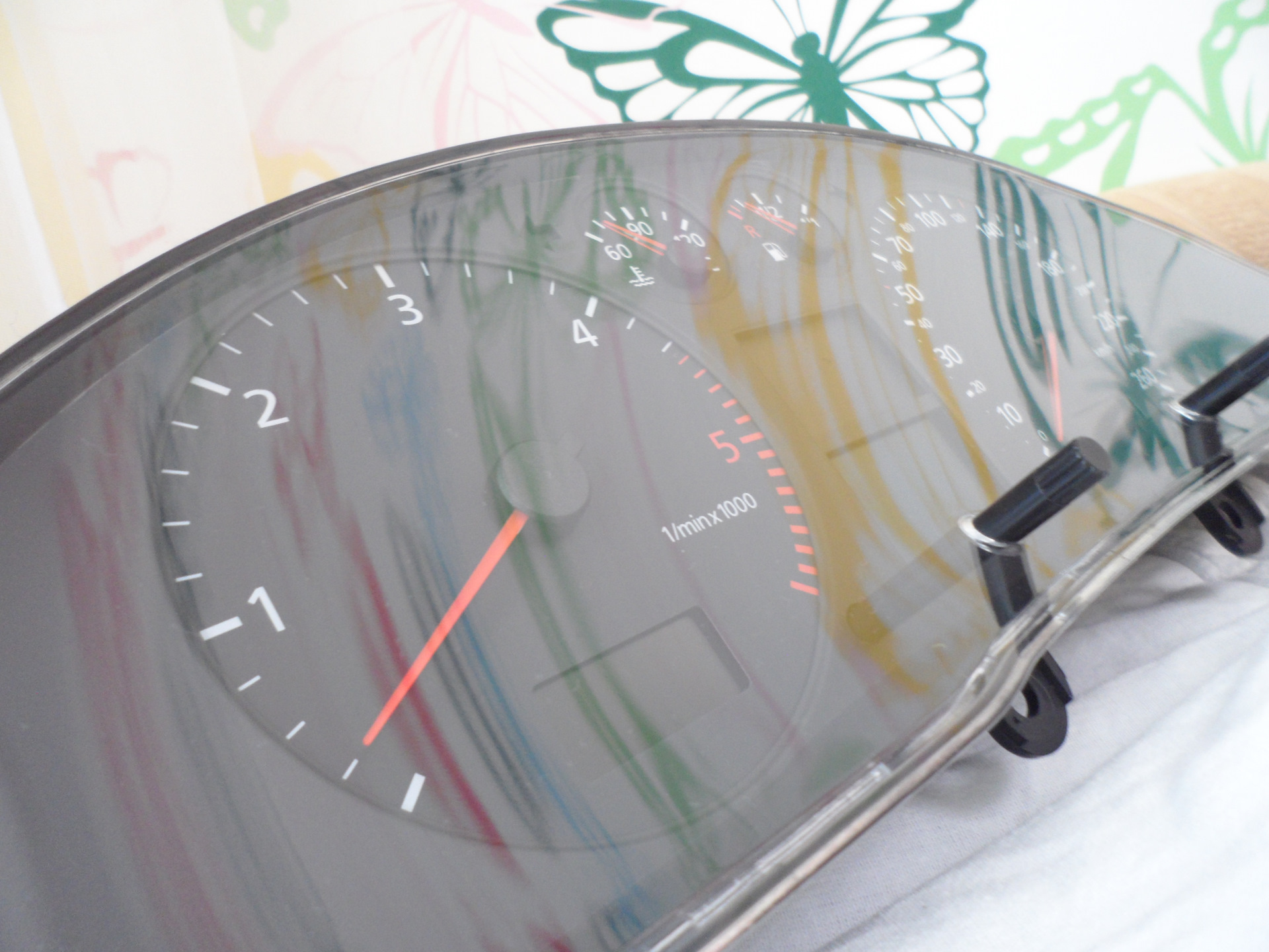

Следу.щий этап 3 вида пасты разной зернистости от метзерны с мягким паралоновым кругом и водичкой дабы не перегреть пластик.
30 минут работы-и приборка как новая.До чего же на нее приятно смотреть когда она внутри без пыли и отражает как в зеркале своей глянцевой поверхностью.

Черную кромку надо было аккуратно заклеить, она часто страдает при полировке, что портит итоговый результат.
