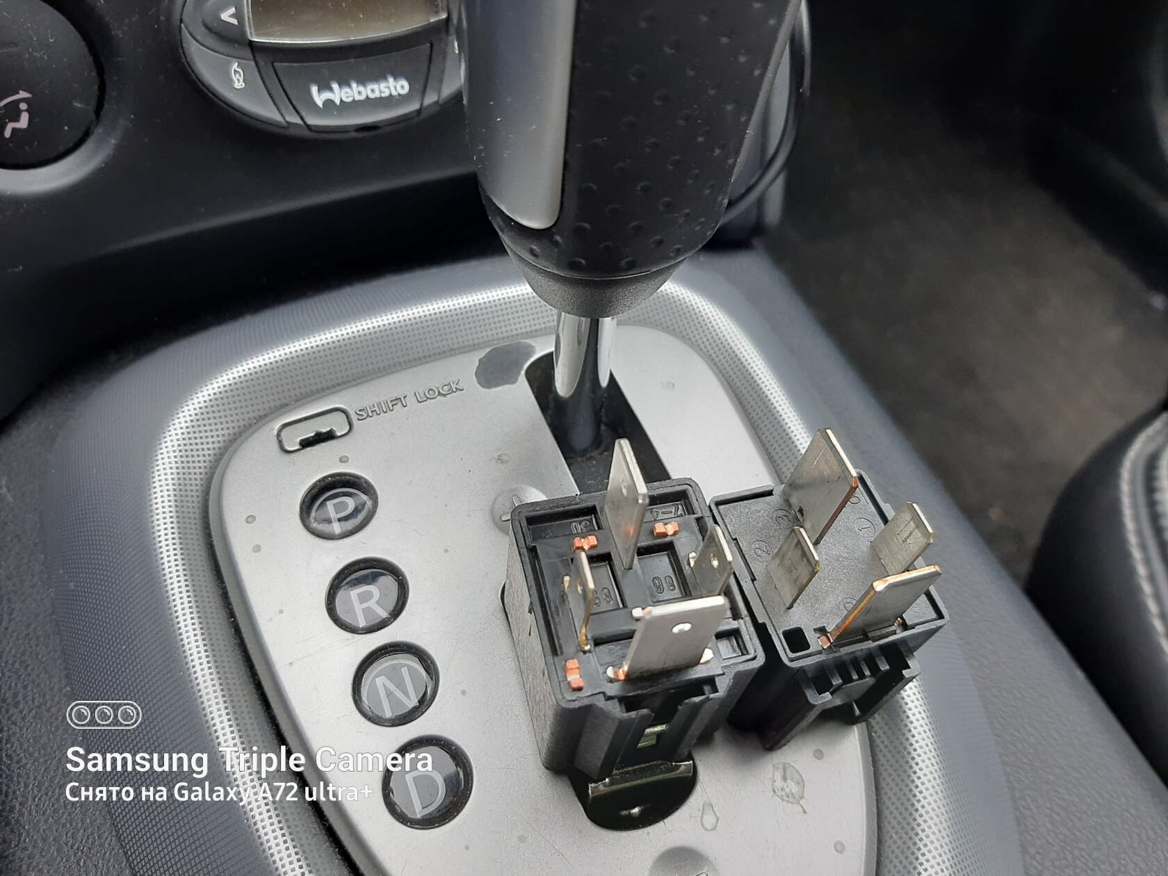

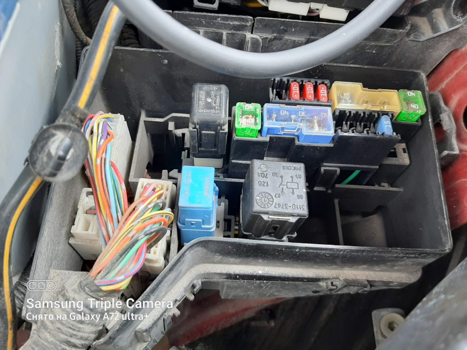

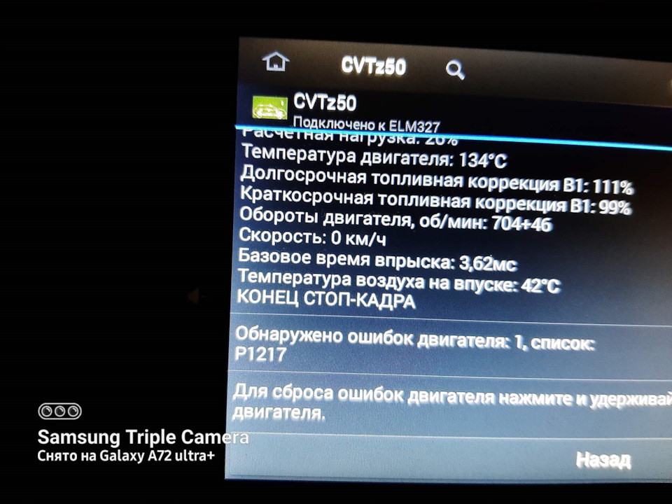

Закипел, вылезла ошибка р1217. Инфы про эту ошибку толком нет. Через cvtz50 не включается вентилятор… вообщем решил поменять реле, нашёл инфу что можно поставить от лады или волги реле от стартера поехал и купил.
Теперь всё работает, чайник не кипит)))
Комментарии 44

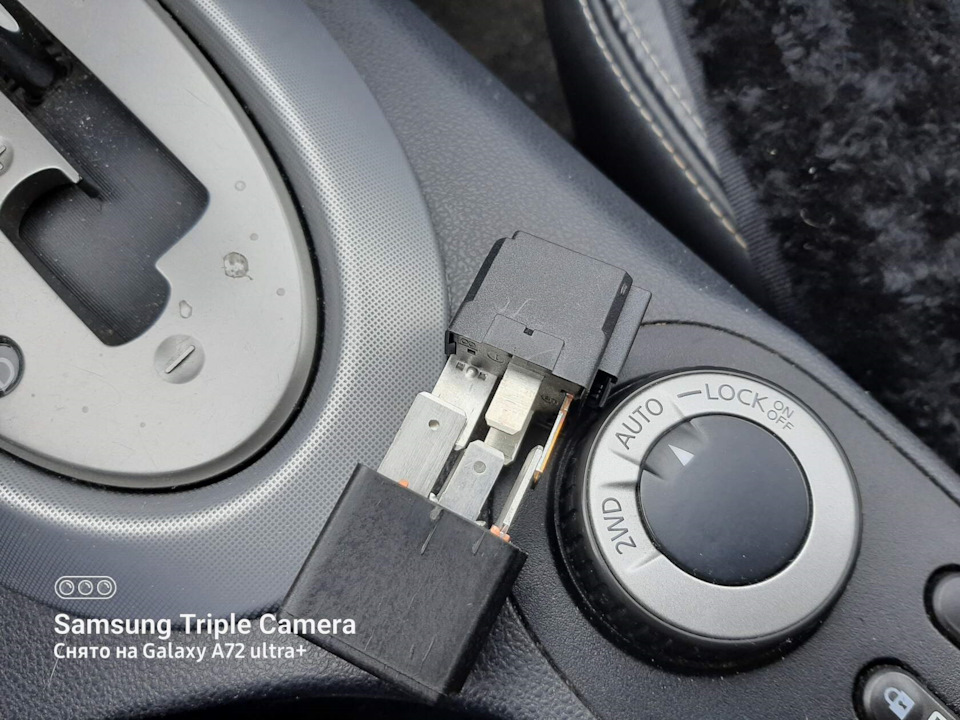

Тоесть дохнет не вентилятор а реле?
После замены реле в cvtz тест проходит?
Р1217 это замена реле ну или не исправность в цепи проводов а так и щётки могут стереться на моторчике вентилятора и он не будет включаться.
Когда поменял реле в проге cvtz показывает всё исправно.
Ну я в итоге нашел что p1217 это "перегрев двигателя". типа температура выше нормы.
У меня вентилятор сдох:( вот новый жду.
Конечно с 1 вентилятором система не надежна пипец(

Уххх, жесть, 134 градуса… Главное чтобы без последствий
Буду надеяться… 🥴
