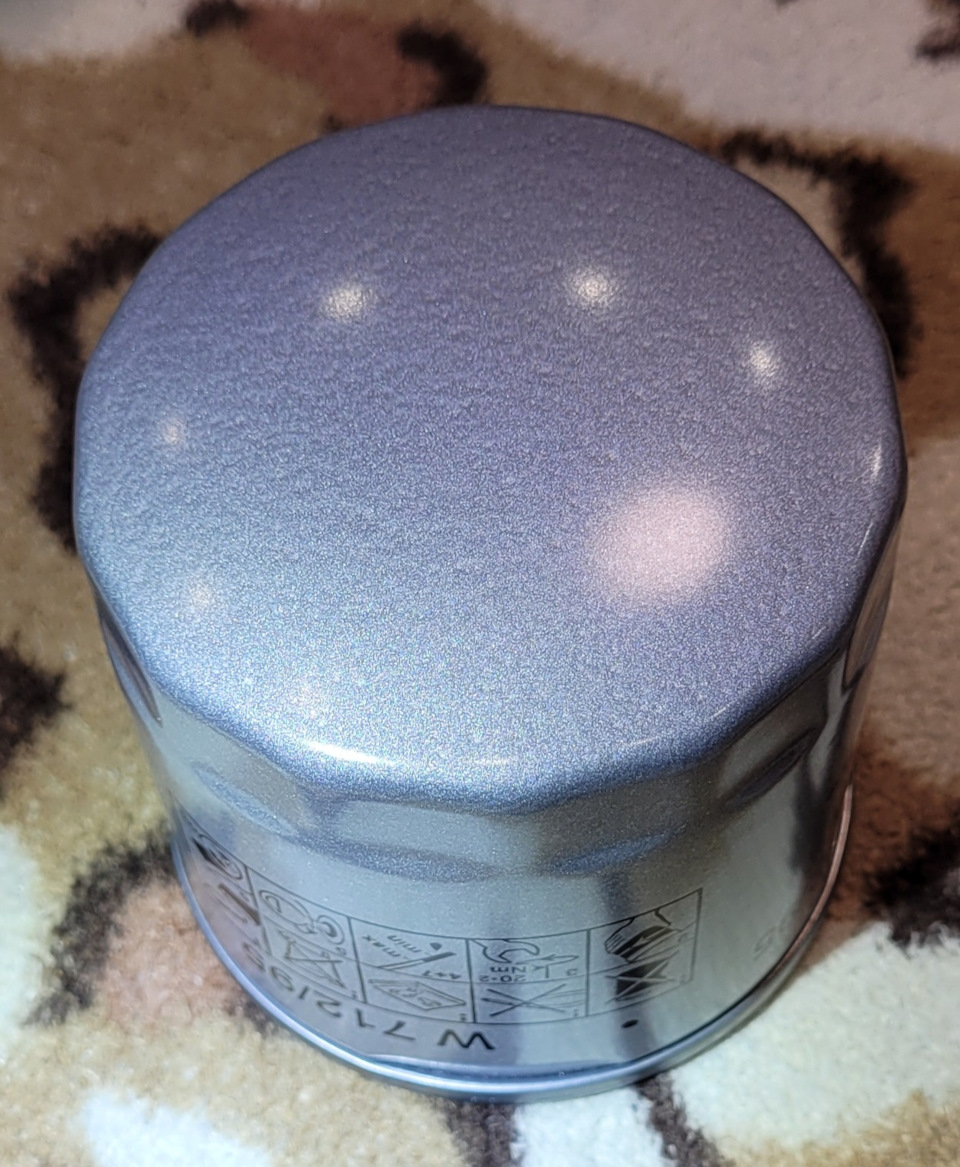

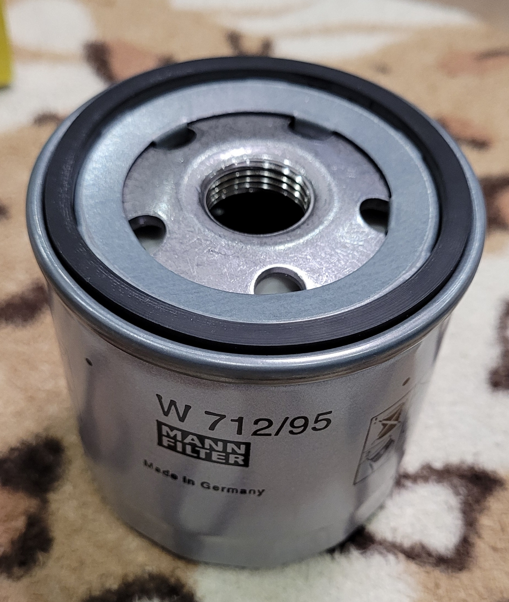

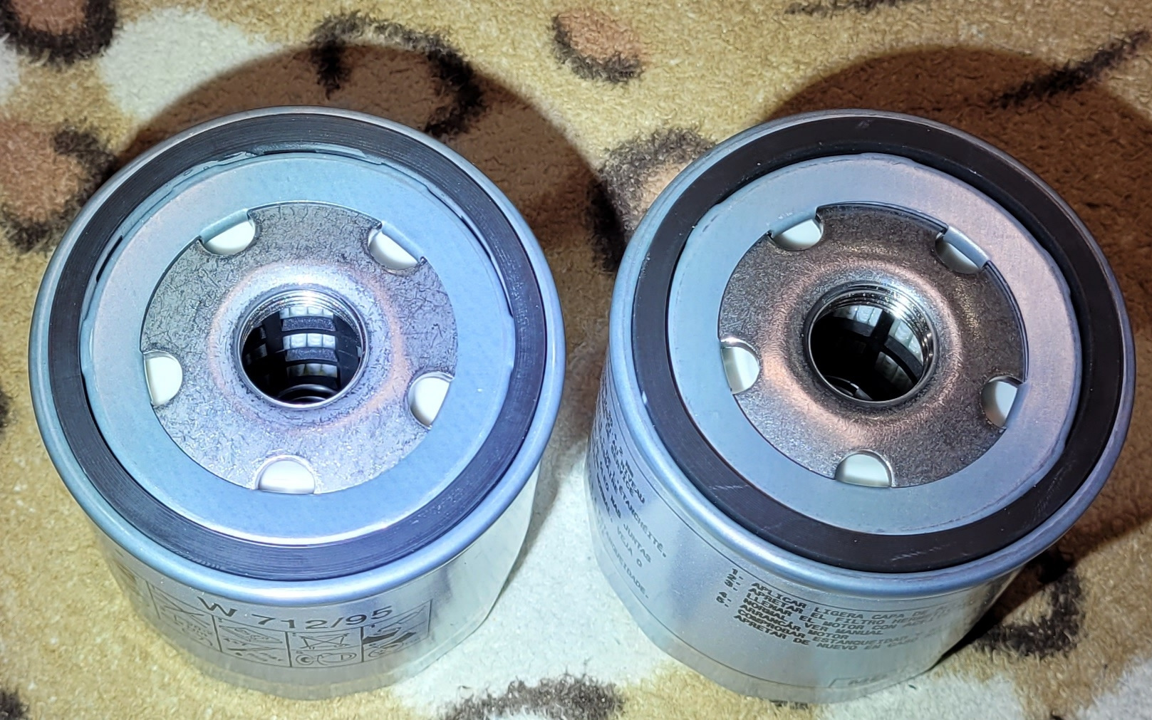

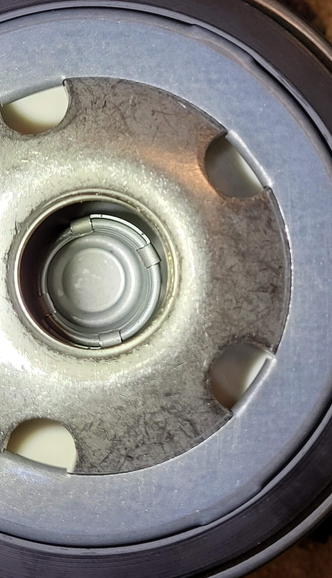

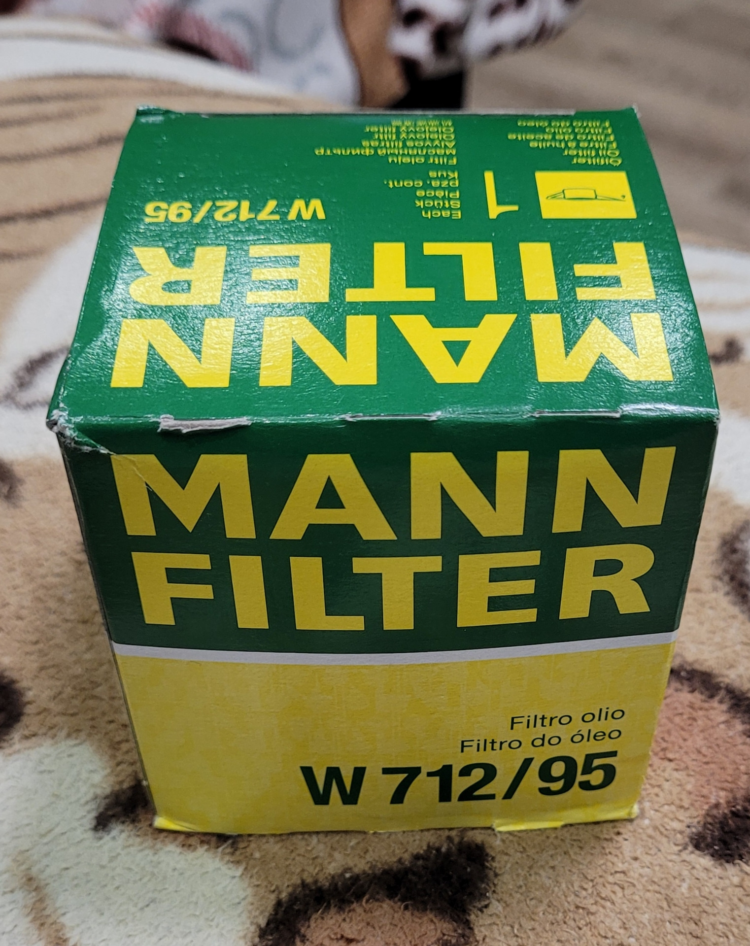

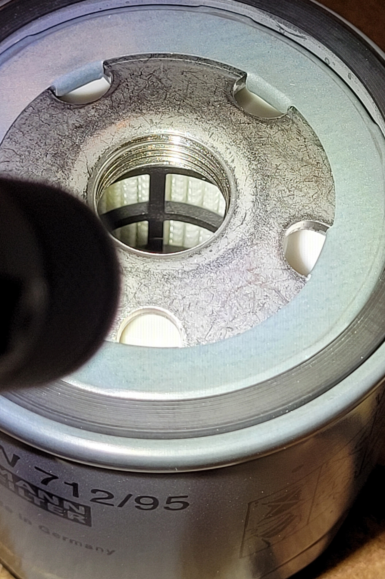

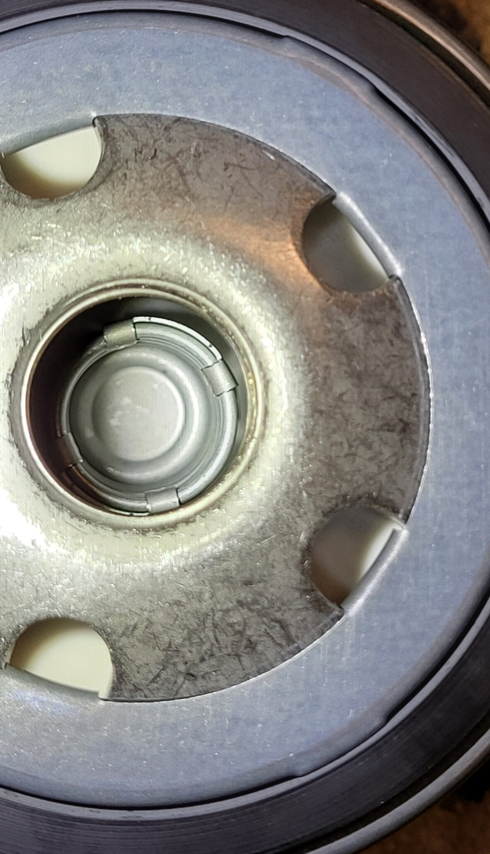

Решил добавить фото фильтра Mann W712/95 — брата близнеца оригинального VAG 04E115561H.

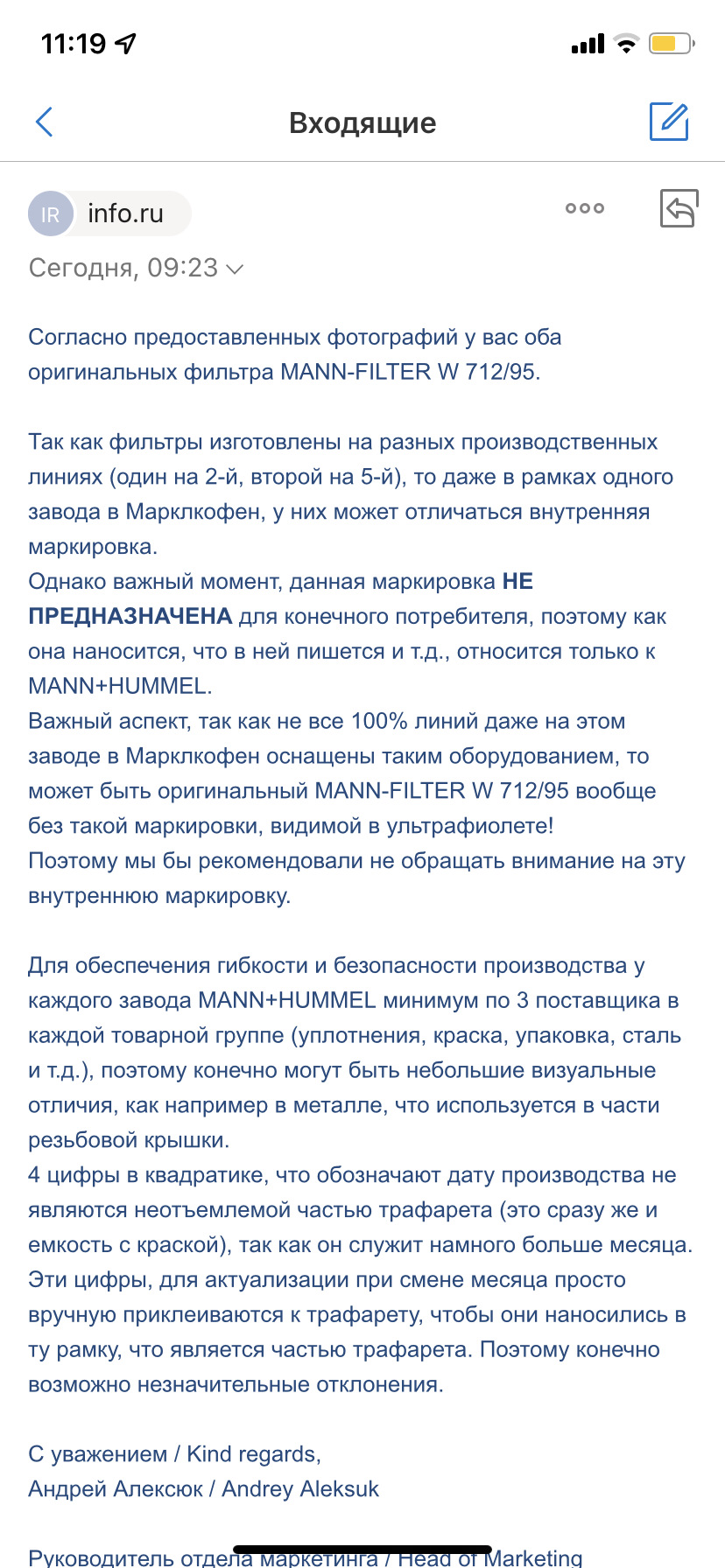

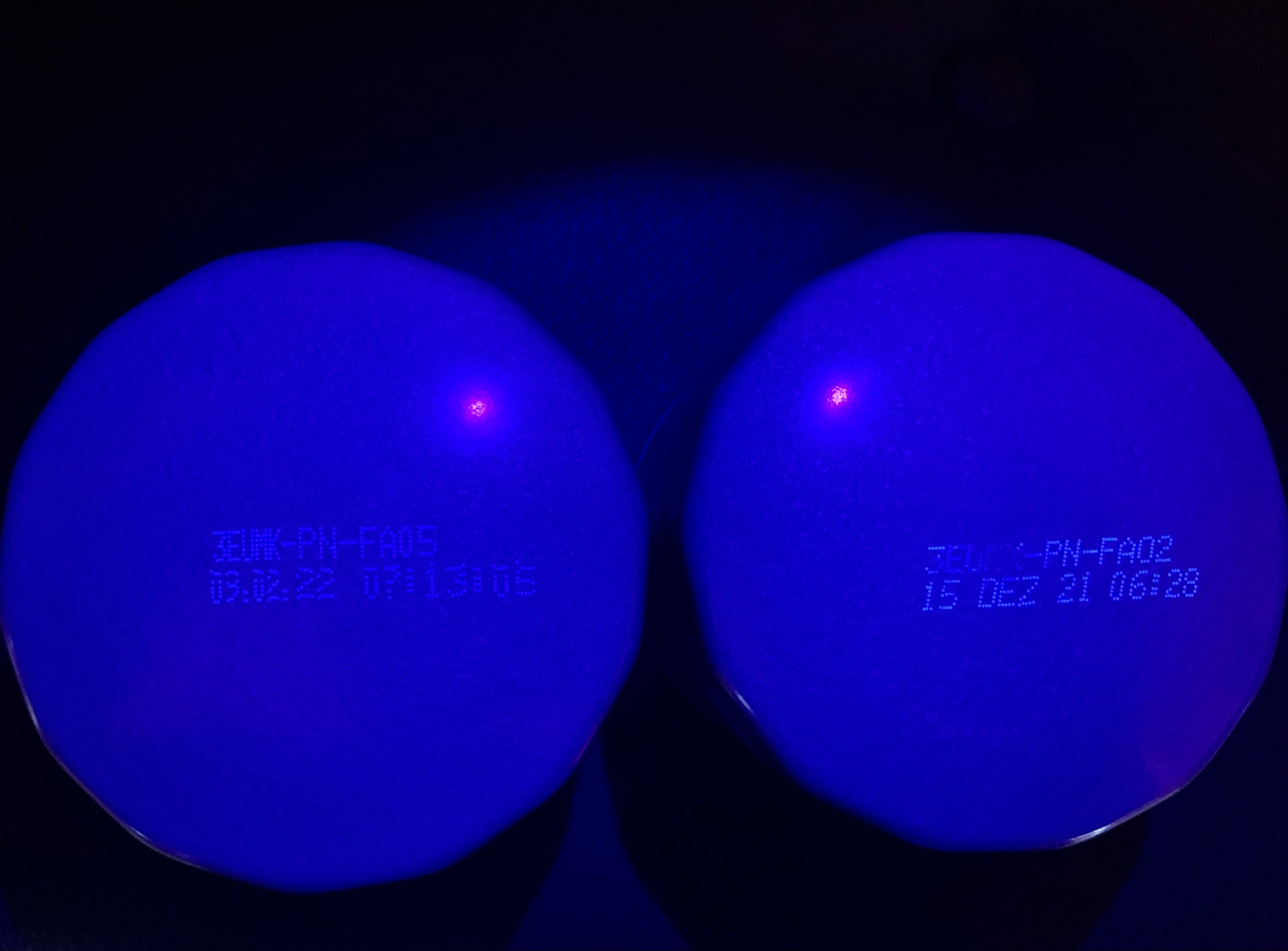

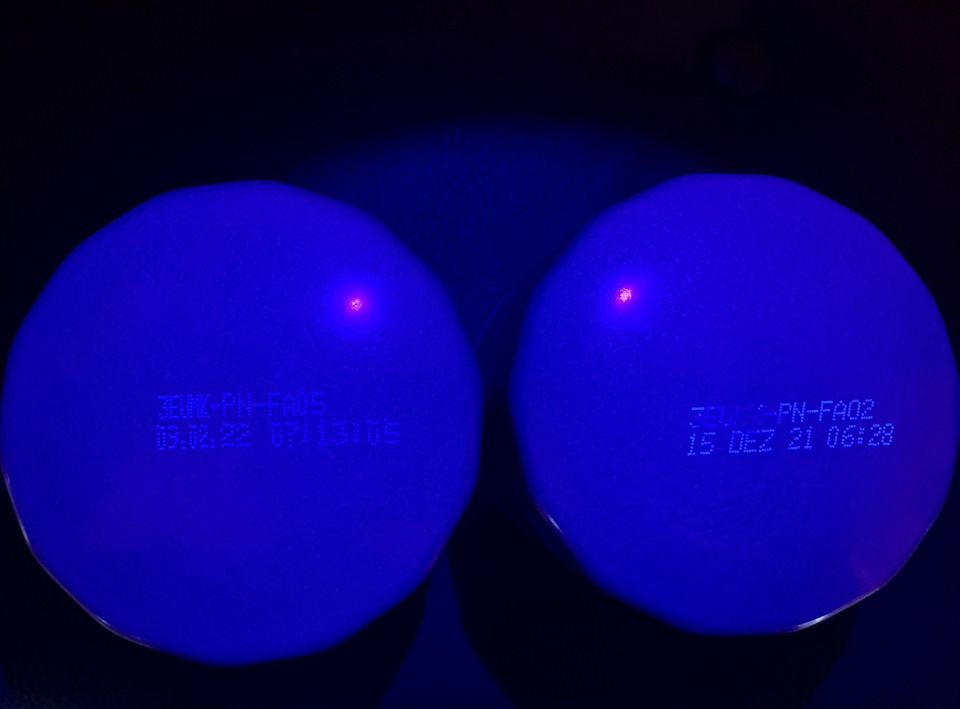

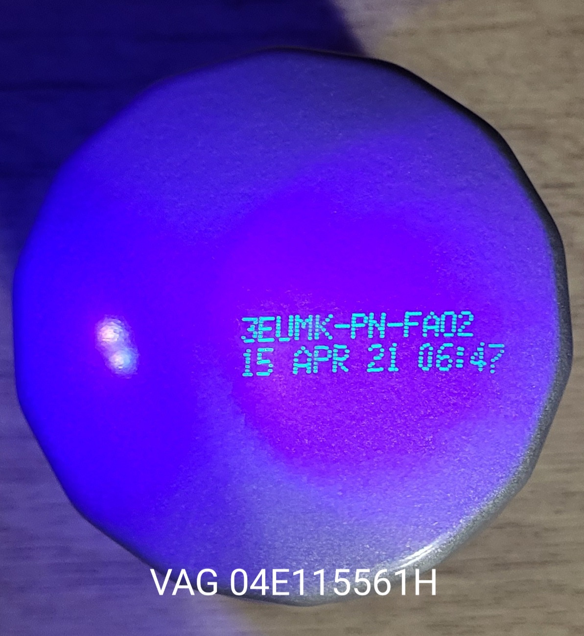

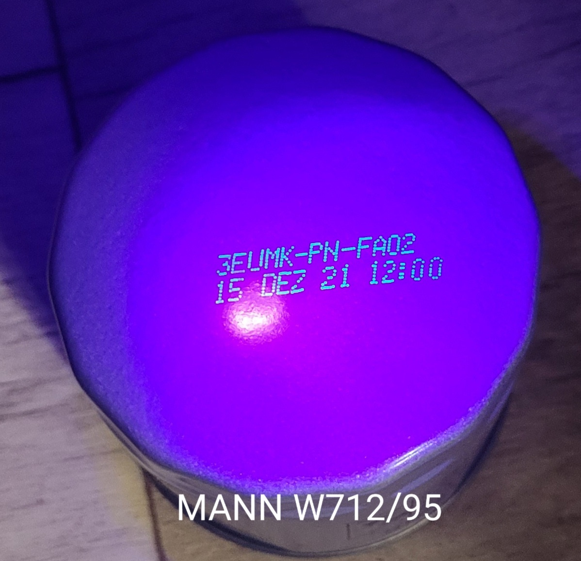

Купил 2 фильтра W712/95 в разных местах. Сегодня посветил УФ и увидел, что маркировка отличается.
Вы случайно не знаете может ли фильтр слева подделкой?

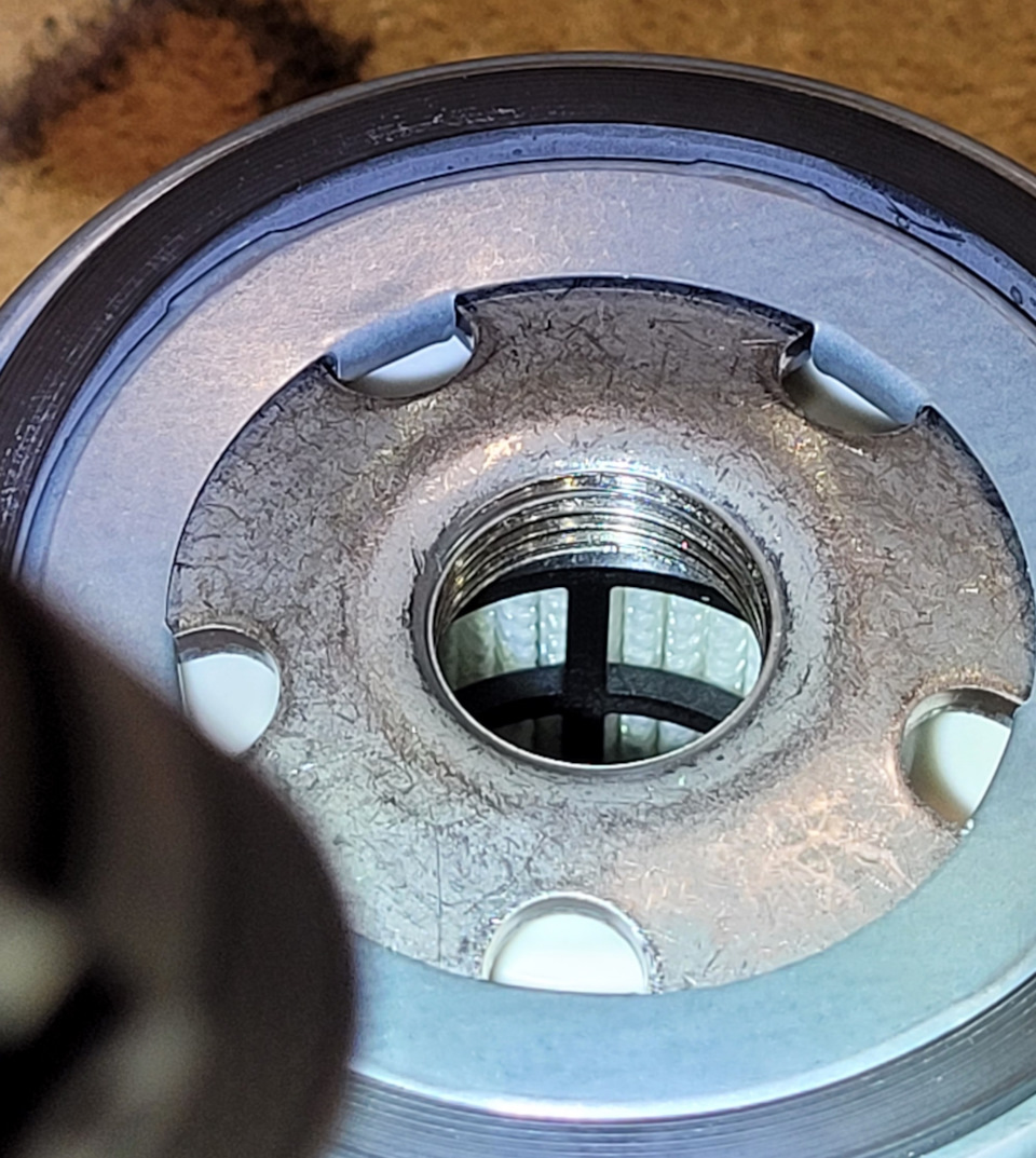

Смотрите по другим признакам: синтетика внутри белого цвета, пластиковая черная решетка, заломы на корпусе, общее качество. Дата выпуска разная, может маркировка менялась.
Внутри практически одинаково, снаружи неплохо сделан.
Сегодня получил от представительства Mann ответ.
Добавил фото маркировки в УФ излучении.

Посветил уф.
Так это вообще не новость!))
Ну да, не новость, но поможет отличить от явной подделки тому, кто видит его впервые.

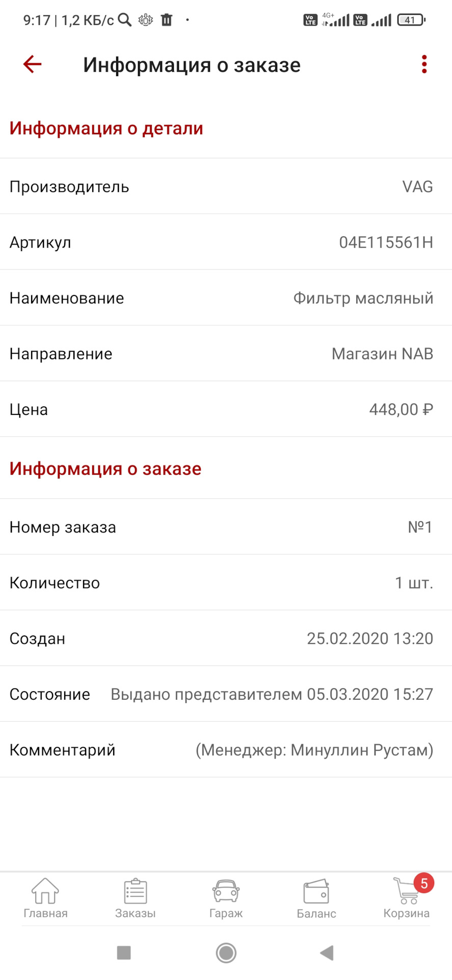

Раньше он дороже оригинала стоил, теперь сильно меньше
По ценам — хаос. Взглянул сейчас в Автодоке, Mann — 4900 руб., оригинал — 1412 руб.
За 1412 вряд ли орига, будет паль 100%
Кто мешает проверить? Если хоть раз видел оригинал в живую — паленку отличить не сложно будет.
SHERIFF-BoSS

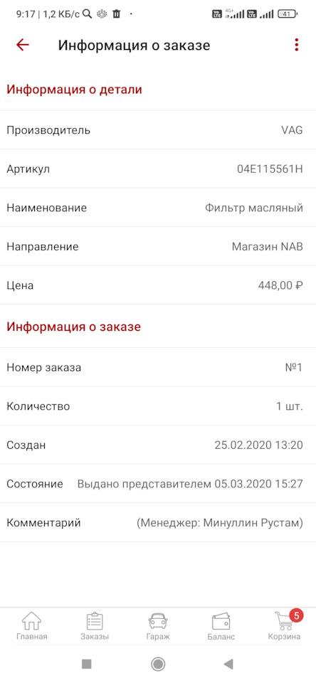

Ну не факт. Вас не смущает факт, что мы его немного ранее покупали за 500 -600 руб?
Я не покупал😁
20й год, даже ниже 500 руб 😬
