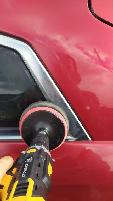

Попробовал сначала на боковом элементе.
Получил эффект стекла-норм
Прошел так все молдинги и ручки
Хром местами начал мутнеть
самый мутный был
Можно ли полировать хром-да аккуратно и нежно)

Рыжики на хроме ушли?
ну мутнота ушла.рыжиков не было
А у такой насадки полировочной есть артикул или название, тоже прикупил бы
1)саму насадку купил в леруа мерлен это кругляш липучка+переход на шуруповерт
ekaterinburg.leroymerlin.…eli-vira-125-mm-82909788/
2)насадка куда пасту наносить
ekaterinburg.leroymerlin.…krofibra-125-mm-93708006/
типо такой
