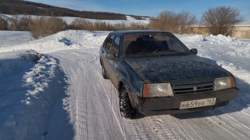

Всем привет) Начинает все таить, а значит скоро будет грязь, поэтому в моем селе можно будет проехать только на тракторе, а ездить как то нужно, тем более я люблю помясить грязь, но не люблю застревать)))
Самый дешевый вариант это поставить грязевую резину, а еще дешевле сделать самому. Уже давно читал про ободрыши из обычной резины, давно хотел сделать, но не было ни резины, ни инструмента и рук из нормального места. А сейчас все есть и как раз резина была давно припасена для такого случая. В интернете информации про ободрыши из 13ой резины было не особо много, поэтому сдесь я опишу весь процесс и результат подробно.

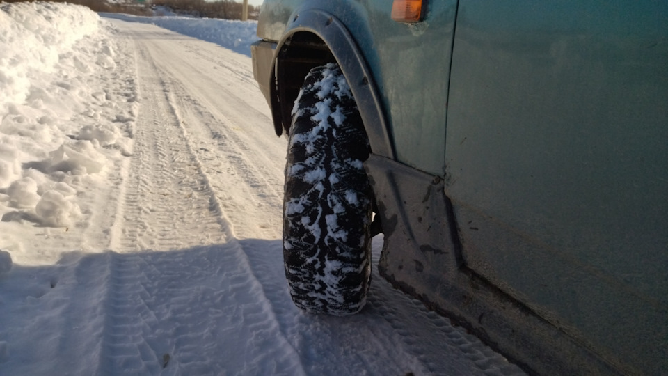

Для инструмента я взял лобзик по дереву с резцом по металлу и отвертку (чтоб выдергивать шипы которые мешаются). Какой рисунок вырезать на протекторе дело ваше, у меня можете посмотреть на фото. Я обрезал только по краям, потому что процесс сложный и не интересный, во вторых если бы обрезал больше выросла бы нагрузка на ступичные подшипники, привода и сцепление. На все про все ушло три часа. И на фото результат не так виден, когда руками по протектору проводишь, чувствуется что зацеп будет хороший.
Теперь о результате. Проехал около 20км по трассе на них, стало шумно, на кочках ведет себя непонятно, нужно подруливать постоянно, но возможно это сказывается из за того что нет балансировки, да и колеса лежали около 4 лет возможно они сами по себе уже не ровные.
По сельской местности чувствется что резина стала вгрызаться в снег, к себе во двор заехал спокойно без пробуксовки (на обычной резине иногда не с первого раза заезжал). Специально поехал нашел грязь и там тоже ехал без каких либо проблем и это при том что я даже не стравился.
