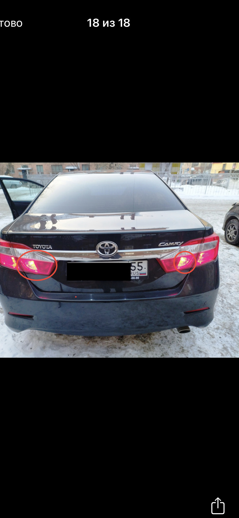

Ночь… Гараж…Она…Любуясь беззастенчиво разглядывая стройную подтянутую зад… корму машины обратил внимание на негорящие фонари дополнительных секций габаритных огней…

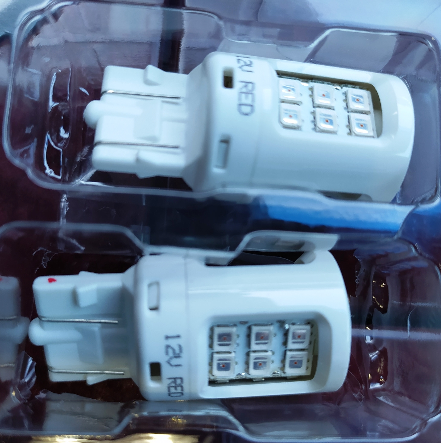

Вскрытие подтвердило, — лампы издохпопрощались… Заранее приобретенные два комплекта диодных ламп (Osram LEDriving SL 2825 DRP-02B Led-RED W2. 1x9,5d W5W и PHILIPS 11066U30RB2 12V W3x1.6g W21/5W LED- RED) внушали надежду на успех и уверенность в собственных силах …

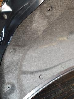

Замена ламп фонарей дополнительных секций габаритных огней- занятие увлекательное… Вскрываем обшивку крышки багажника:

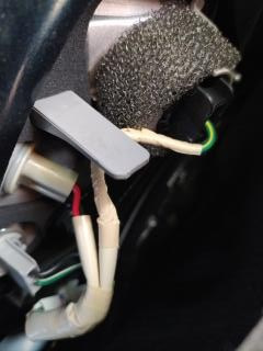

Поддевая отверткой клипсы стараемся не свернуть им голову… Снимать все клипсы необходимости нет, — я обошелся тремя… (ну как тремя, — успешно снял две, третью пришлось менять). Отогнув край обшивки добираемся до патрона

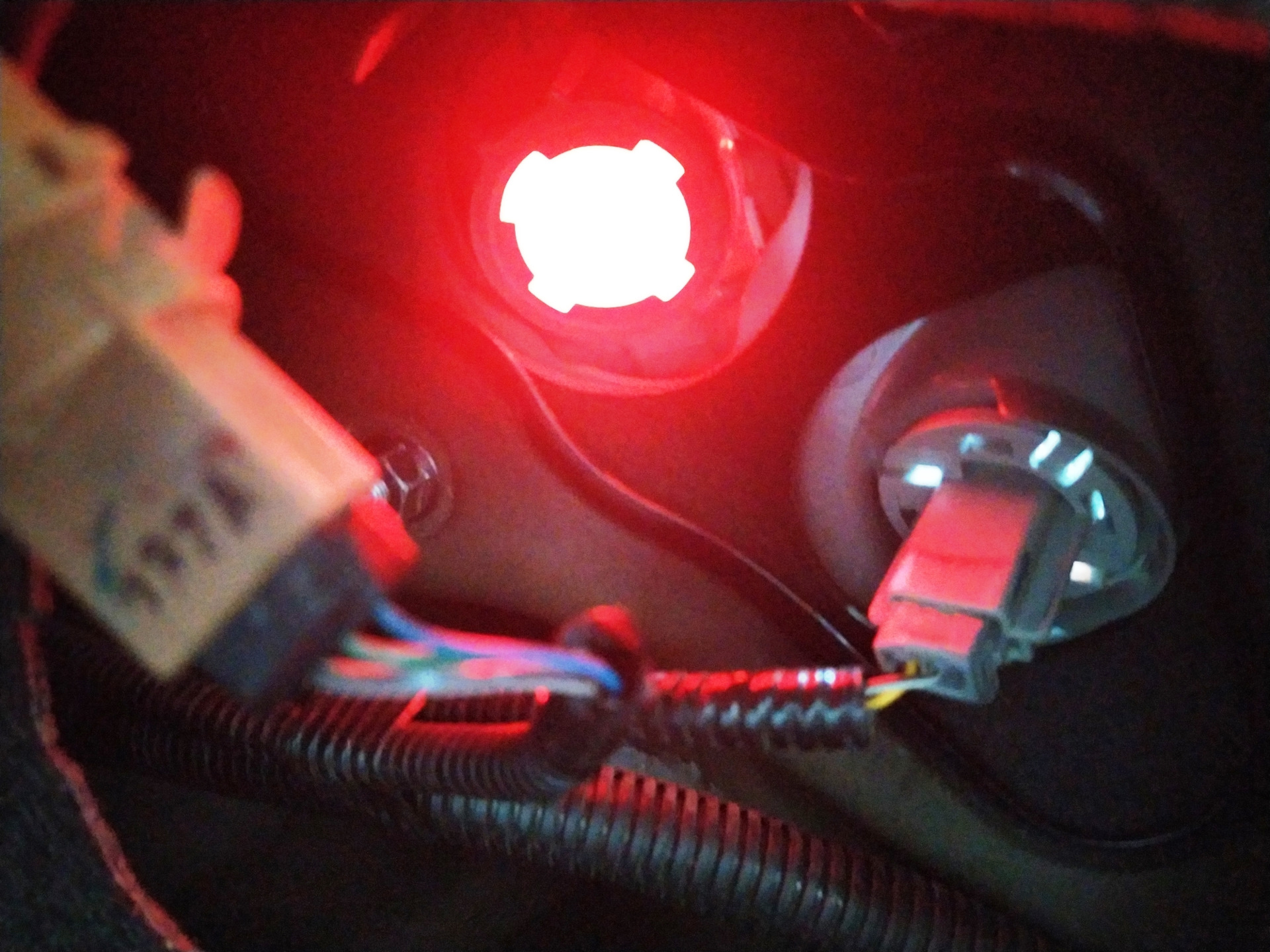

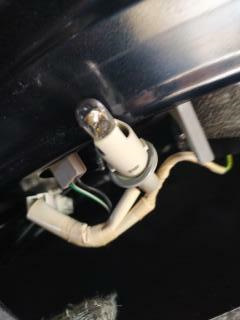

Через секунду, повернув патрон в пазах, одна из виновниц торжества оказывается в руках:

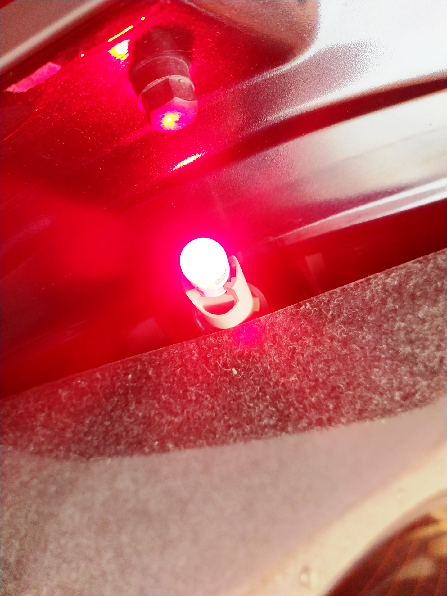

Приобретенные LED лампы устанавливаем в обратном порядке:

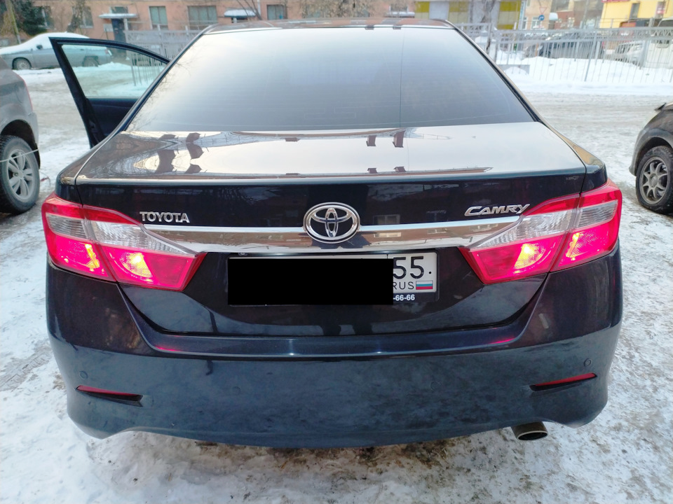

Насыщенный красный оттенок радует глаз…

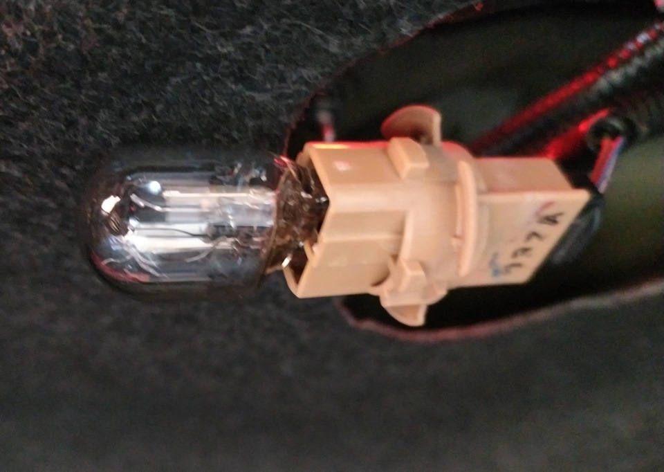

Снимая крышки- заглушки добираюсь до самих ламп:

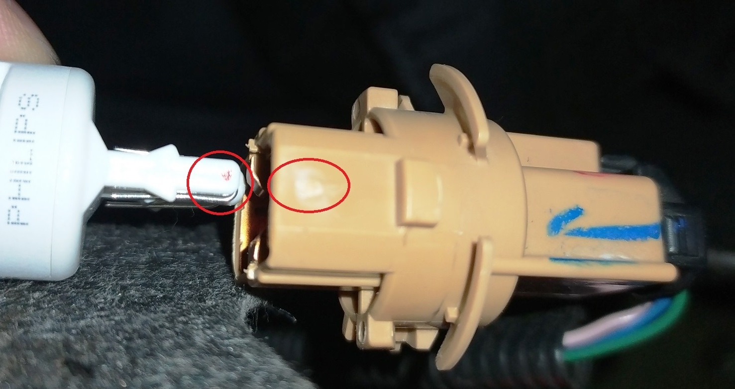

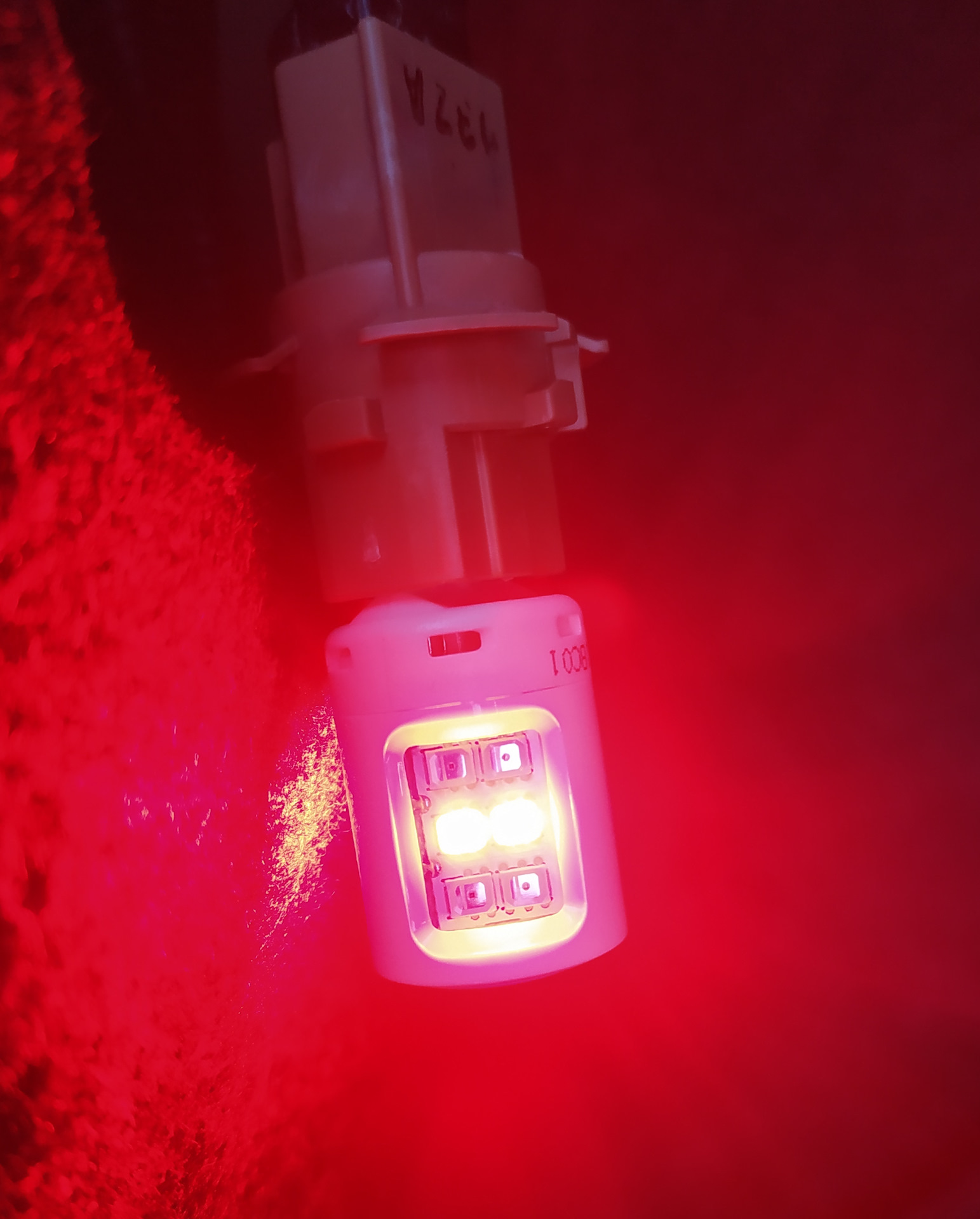

И собственно новые лампы:
Замена проблем не вызывает, — благодаря особым метками на лампах и патронах женитьба установка происходит в штатном режиме:

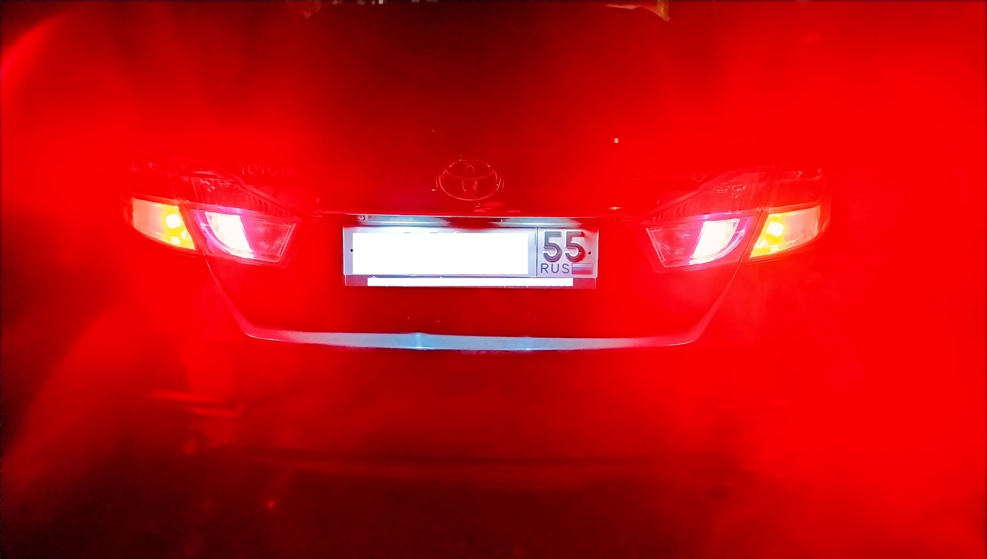

Думаете- гол? уйНет- штанга!

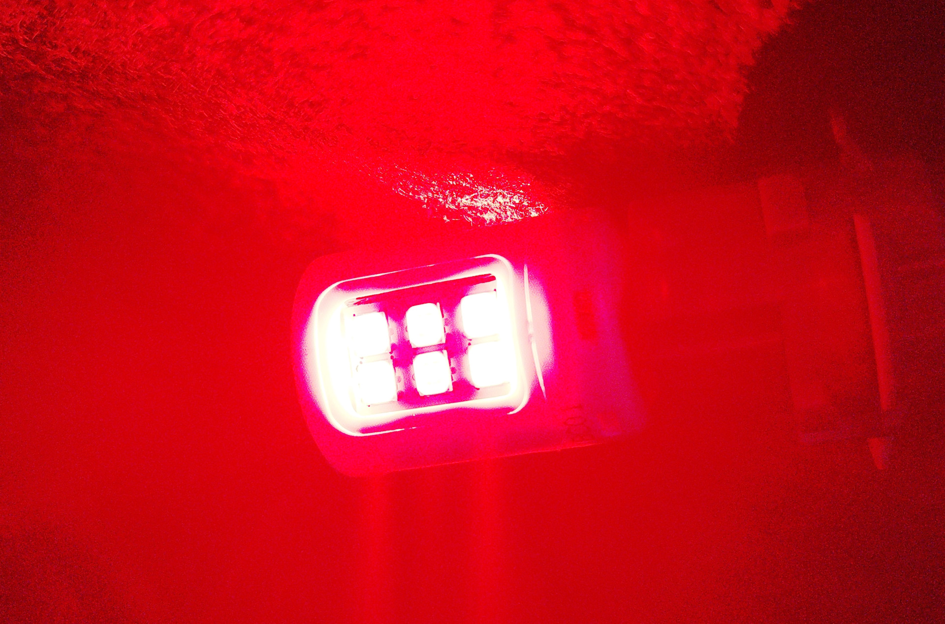

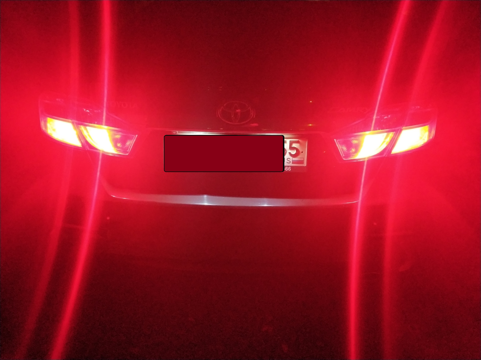

Дальнейшие события подтвердили изначальное мнение о глобальном заговоре, — цветовая цукопалитра "RED" ламп OSRAM и PHILIPS разительно отличаются…

Встречаем- PHILIPS Ultinon LED 11066ULRX2 W21/5W LED-RED
Довольно гармоничный спелый сочныйкрасный цвет, — желаемый эффект достигнут…

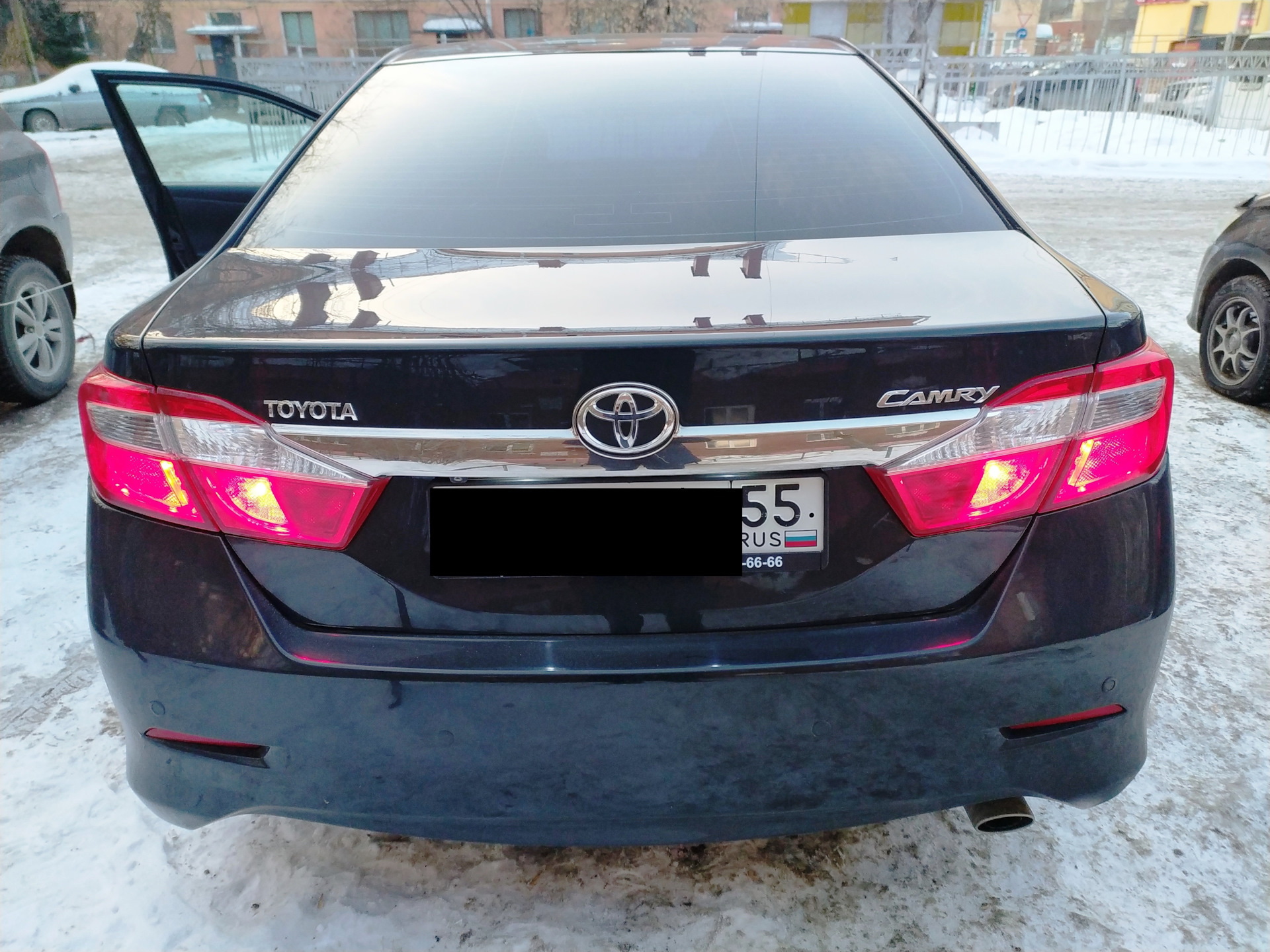

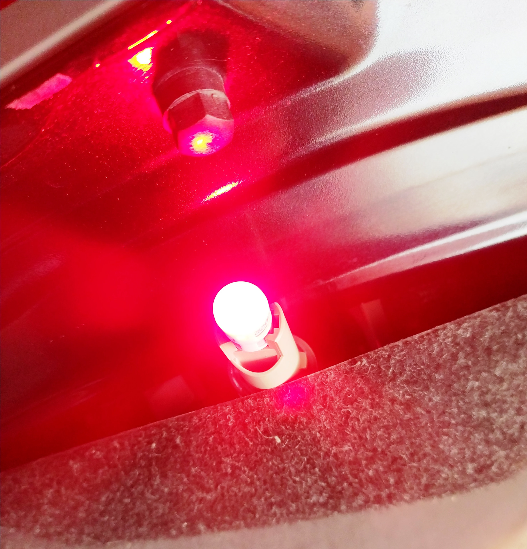

Верно, — по сравнению с штатными, — насышенный малиновый свет… и глаза никому из стоящих сзади не выжигает…:-)
Хорошо, возьму на заметку
Как будто бы розовым оттенком теперь 🤔
Нет, -сейчас ярко алый… Фото к сожалению, не передает оттенок… Вечером добавлю новое фото…
Так и подумал, что всё таки фото искажает реальность
на двенадцатом фото, разница видна между алым и красно-оранжевым…
