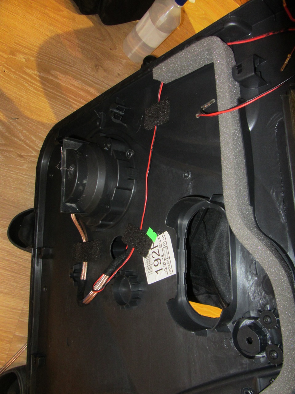

Так как Morel Tempo 6 были подарены моей любимой женой, то отдавать их с машиной я никак не мог. В итоге, перед продажей я их снял и теперь благополучно установил в Дастер.

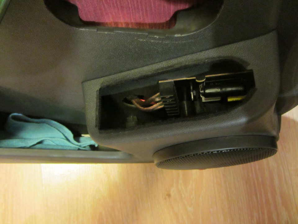

Кроссоверы пришлось разобрать и вставить в карман над динамиком. Соответственно, динамик стоит в шатном месте и прикручен саморезами в 4 новые дырки.

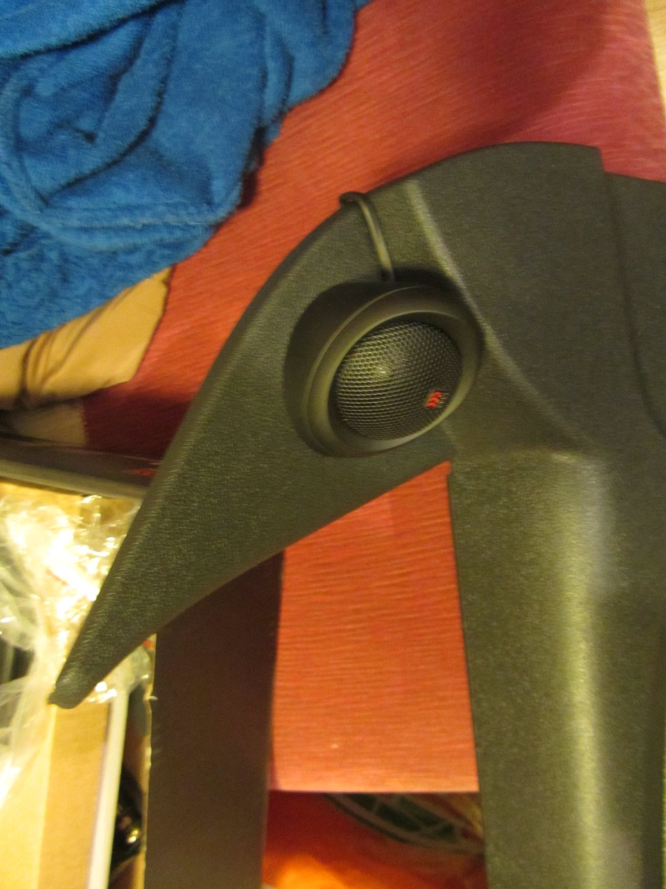

Твитеры установил в уголках двери. Накладку двери не портил, а приклеил твитеры в корпусах на термоклей. Провод засунул в черную термоусадку и аккуратно проложил в уголке.
Решение скорее всего временное, ибо термоклей не самое прочное решение. Наверно потом сделаю накладку по чулочно-носочной технологии.
Провода пока китайские. Хоть я и не задрот, но все же лучше поменяю потом хотябы на силовую медь. Все лучше, чем "акустические" из алюминия.
Голова есть и будет штатная. Позже установлю усилок.
