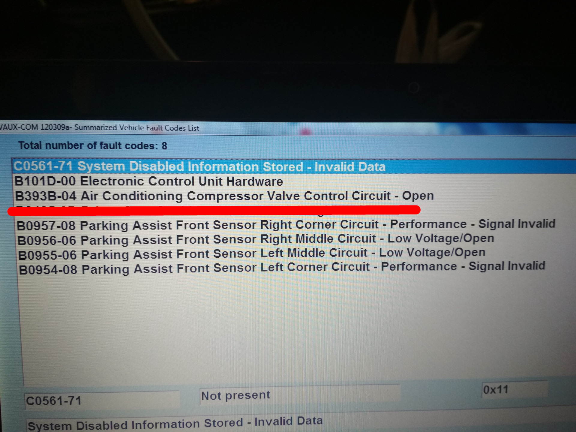

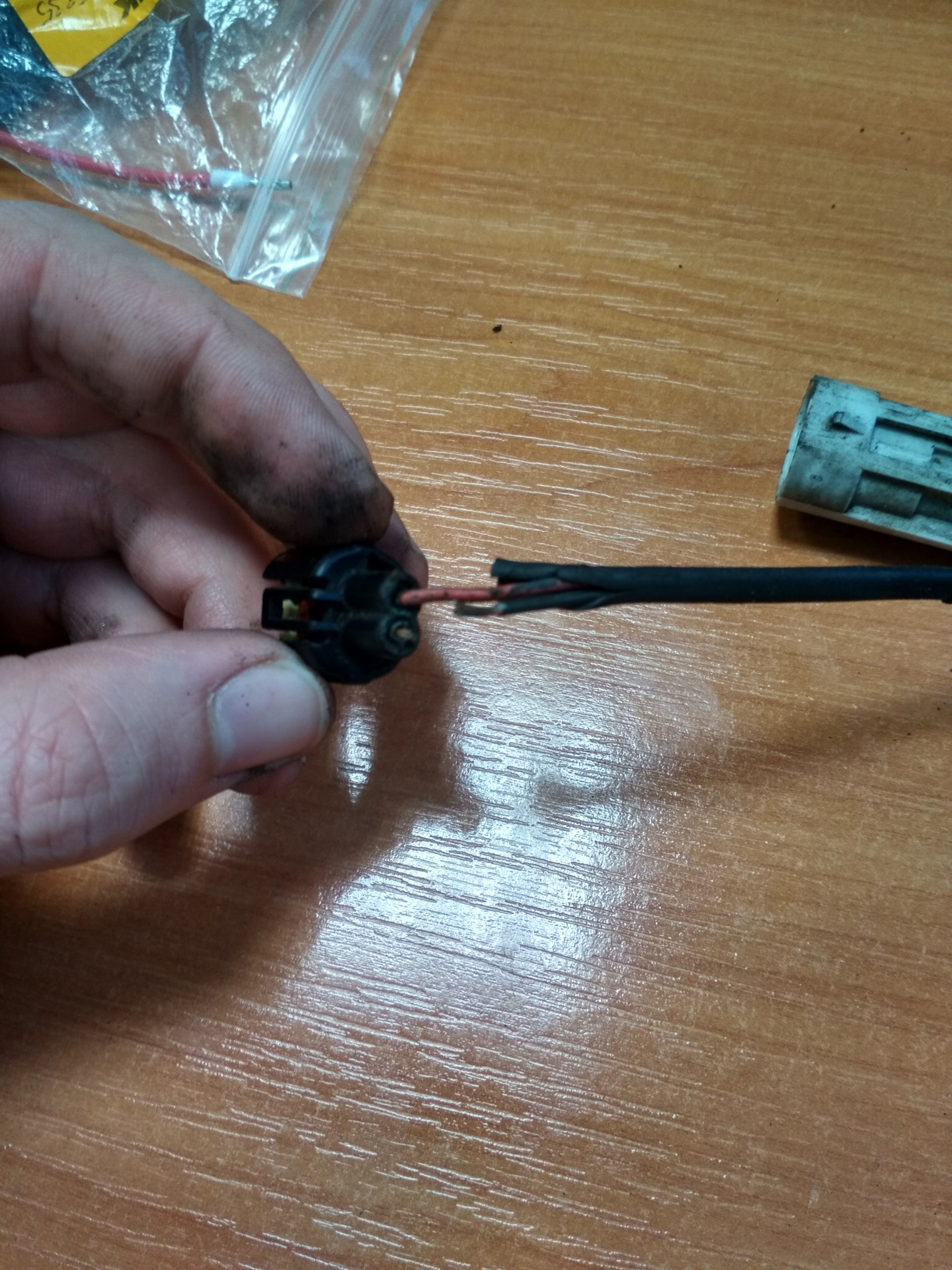

Еще при первой диагностики сканером OP-COM была выявлена данная ошибка
Запчасти на фото: B101D
b393b-04-00 — air conditioning compressor valve control circuit – open (контур управления клапаном компрессора кондиционера воздуха – разомкнут)

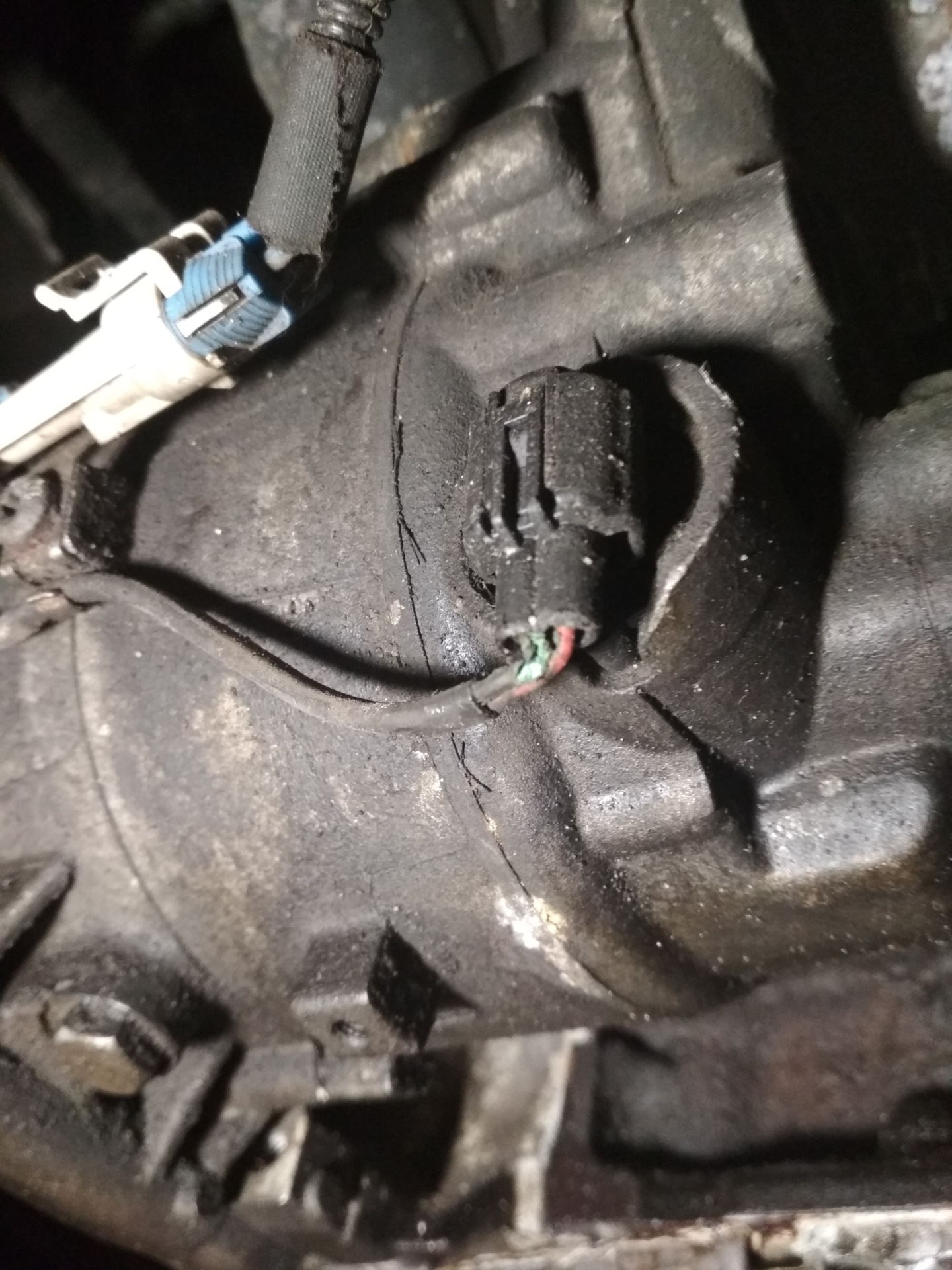

Полез смотреть, но долго искать не пришлось
И гадость та какая, прям у самой фишки.
Снял, напаял и припаял провод
Восстановили, ошибка больше не пробегала.

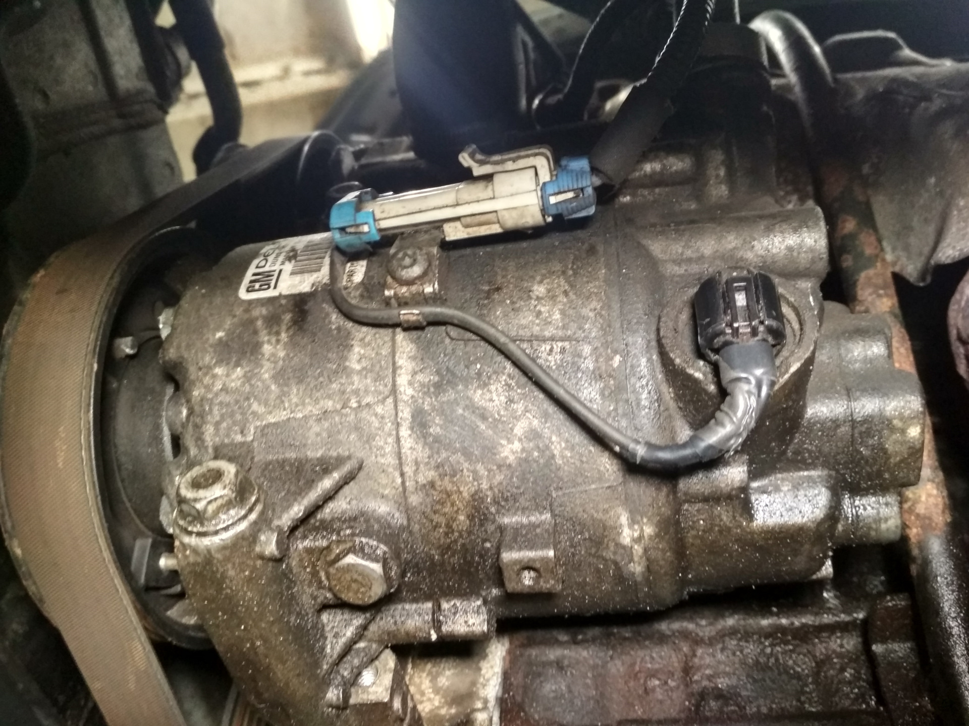

На инсигнии только что тоже там лазил провод сгнивший был только на разьеме по выше👍
Как проявлялась ошибка?
на тот момент ни как. так как только купил машину и следом оп-ком. Можно сказать что даже не пользовался кондером, что понять как он работает или нет.
Ramichik
Кондиционер то включается то нет было такое только в разъёме плохой контакт, подогнали почистили все нормально
