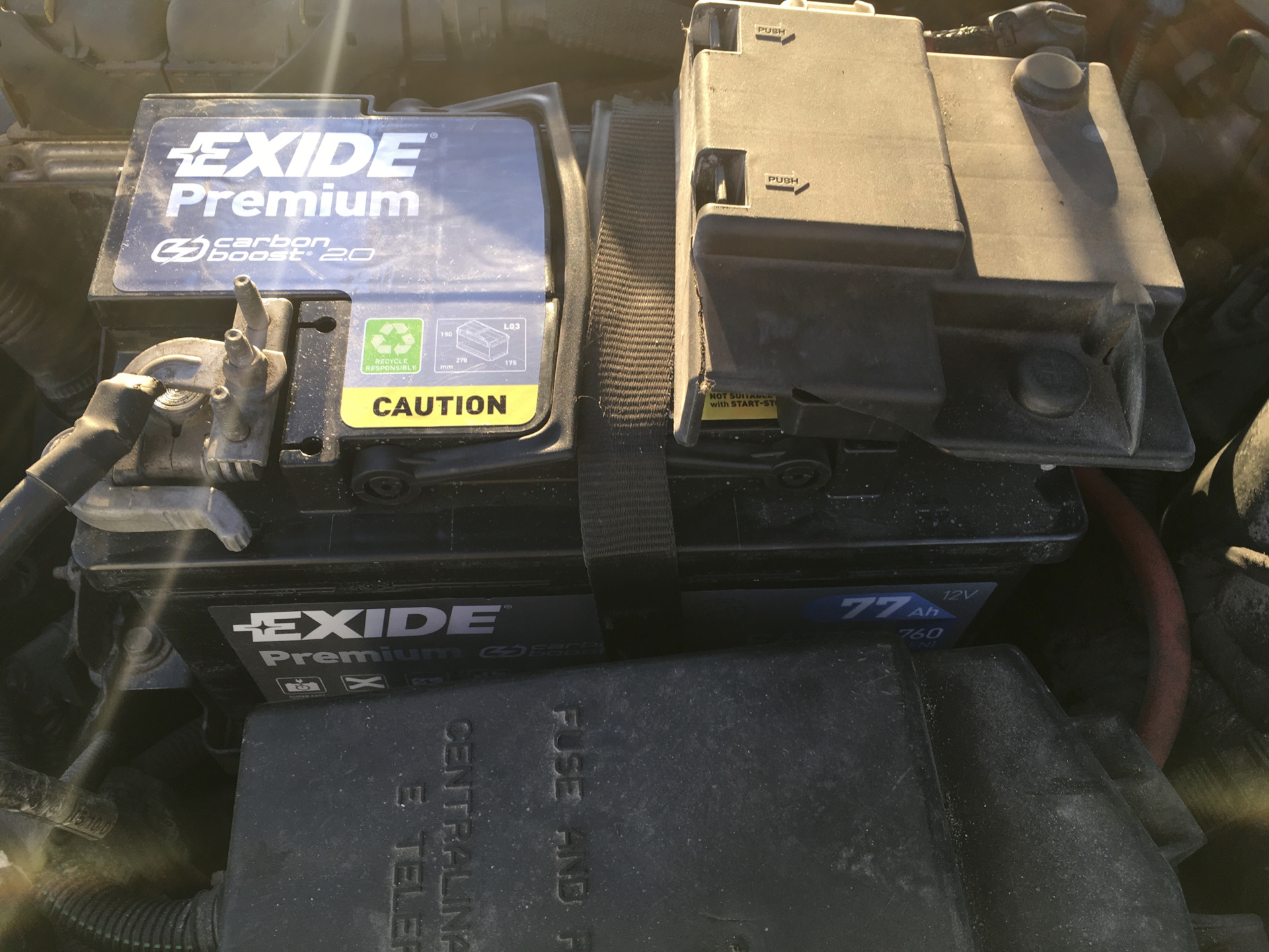

Всем доброго времени суток. Запись ради записи, как то особого настроения писать нет. Альфа радует, а если что то и происходит, то по мелочам. В недавние морозы за -20 аккумулятор сказал что устал и хочет уйти. Заряжать раз в неделю тоже удовольствие малое, заказал новый аккумулятор, под заводские параметры. Взял EXIDE, на 77ah и 760 пускового. Размер 278х190х175, до этого стоял меньше размером. Надеюсь нормально послужит.

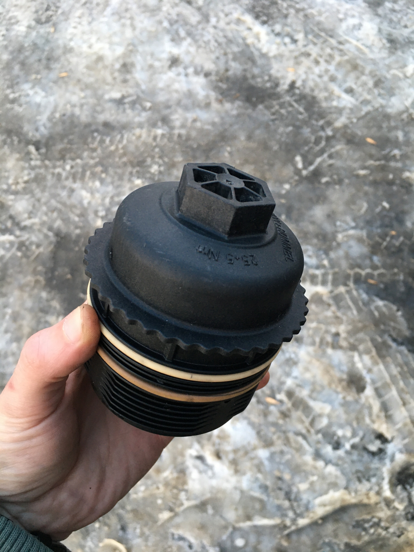

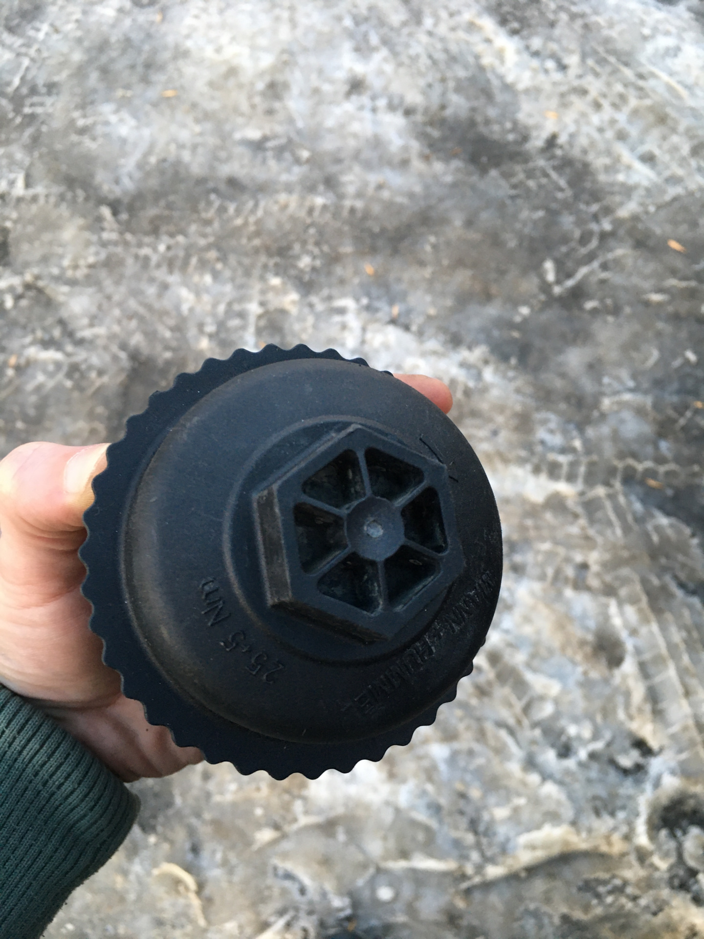

Ну и приехала крышка фильтра с разборки, от Опеля. На хорошее состояние не рассчитывал, но приехала как новая, не задранная. Использую на следующей замене масла.

Привет. Ты крышку масляного фильтра от жопеля установил? Я не смог. Посмотри последнюю запись в бж моем
Привет. Твою запись видел, крышку ещё не менял. Сами крышки (Опель) были двух видов, плюс наши маслофильтры есть двух видов. Буду по месту смотреть.
не не. Наши фильтры или системы ман или уфи. Они совсем разные.Единственное, я не пробовал эту крышку установить на мотор с фильтром. Так в руках покрутил, сравнил. Внешне по резьбовой части они идентичны. А вот фильтр в родную садится глубже
Walle74
Сколько я их рассматривал, с нашей резьбовой частью только эта от опель, остальные совсем не такие

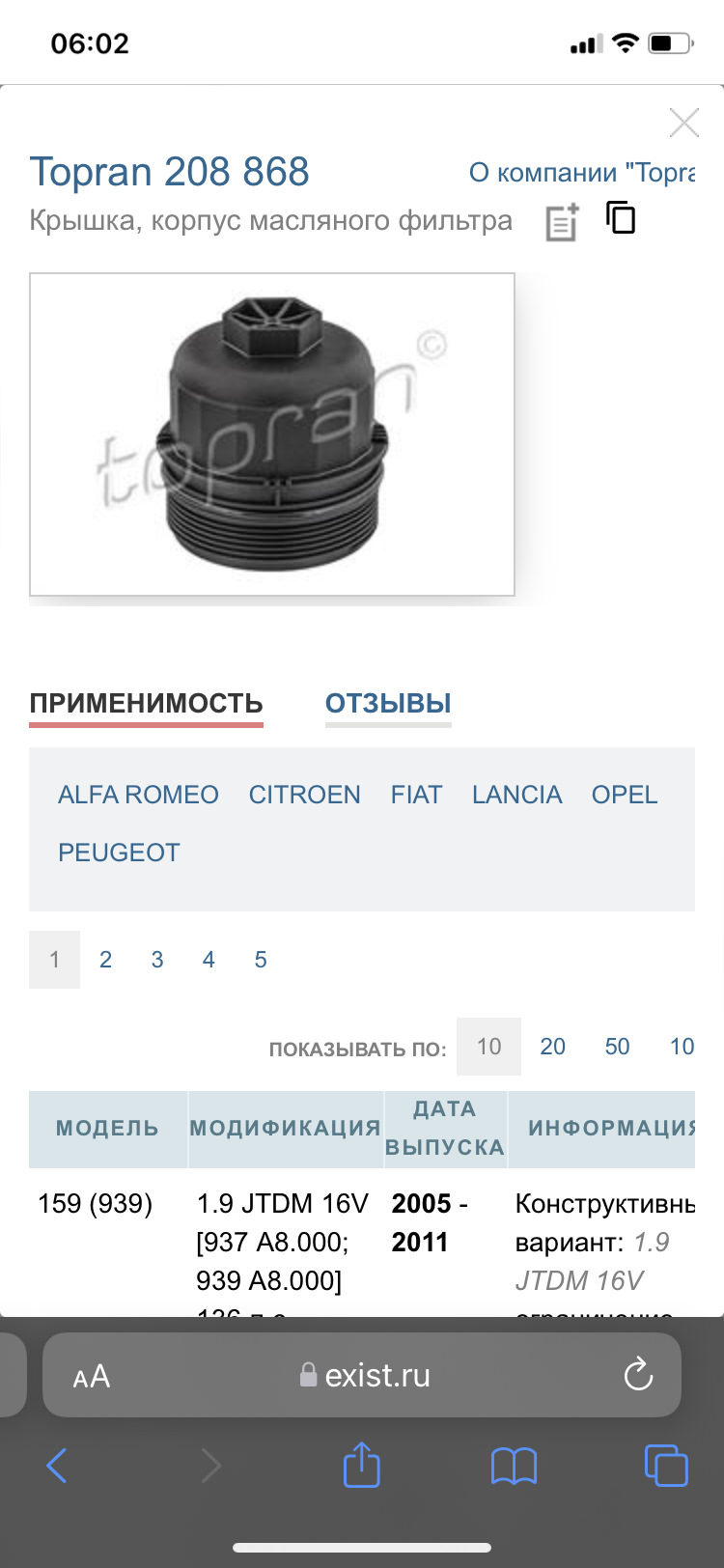

На экзисте вот такая крышка промелькнула интересно подойдёт не 🤔
Видел, у неё вроде резьбовая часть короче, не стал рисковать.
А по поводу Nty CCL-FT-001 нет информации ?
Натыкался на пост что кто то тестил, чем закончилось не знаю
roma1401
посмотри мою последнюю запись в бж по этой теме
roma1401
Я брал в Автостронге, у них ещё есть как я понял несколько штук.
Какой фильтр под эту крышку идёт ?
Наш обычный, он по размеру такой же как и наш, разница только в удобстве использования.
roma1401
Уточню, штатный фильтр системы Mann, дорест.
