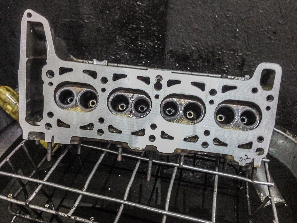

110000 км. двигатель попросился в ремонт, (устал) да и компрессия малость упала. Заменили поршневую группу, вкладыши шатунные, поршня группа С.
Произвели заодно ремонт ГБ пришлось малёк шлифануть. Заменили сальники клапанов, успокоитель за малым не рассыпался, попилило его знатно, натяжитель потерся хорошо)) Натяжитель стоит исай, отличная штука. Ну и цепь потянулась от новой почти на зуб.
Было
Вот такой не большой ремонтик на 40000 р.пришлось провести с моей Дудусей. Ну и ещё там за одно кое что малость починили. Ездим дальше!
Всем добра и здоровья!

двигатель растачивали или только хон обновили?
Нет с блоком ни чего не делали, в цилиндрах всё было нормалёк.

Без расточки деньги на ветер.
👍Что ты там купил на 40000 рублей?
Это всё в куче, запчасти и работа.
Работа дороже чем зап.части?Или зап.части дорогие?
Запчасти дороже чем работа

За переборку двигателя взяли 10000 р. и столько же ушло на запчасти. До этого пришлось менять радиатор основной и радиатор печки, за работу взяли ещё 9000 р. ну а там заморочки с с кондёром подтянулись, ну и так кое что по мелочи. Вот такой у меня получился расклад по сумме, собирались в Дагестан ехать но не получилось. Все деньги ушли на ремонт.

Мотор смело за 200 000км пройдет. А компрессия ушла из за клапанов.
Все поршня С? А ведь распространенная практика, на моторах заводской сборки имеют разные поршня.
С новья все поршня стояли группа А.

Да, да. У меня родные стояли A, B, C, B.
Блок как я понял не растачивал не хонинговал?
Нет, всё прошло нормально.
