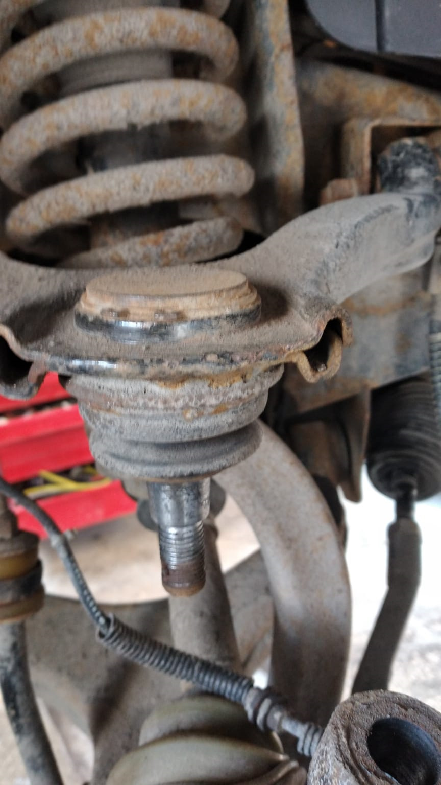

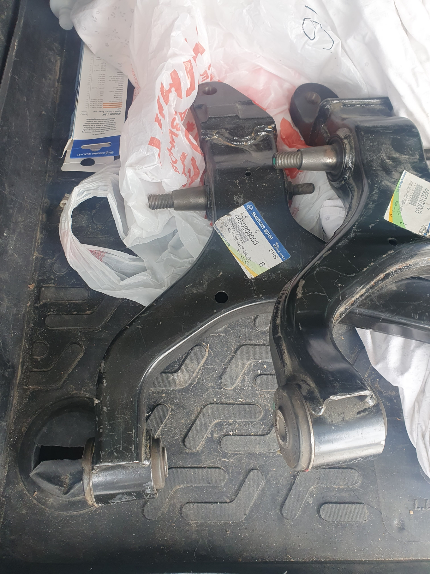

Дыры в асфальте все глубже. Подвеска и в частности рычаги могут не пережить весенних ям и луж, но всеж надеюсь проездить на них еще пару недель.
Старые рычаги изрядно ржавые, решил заменить нижние и все шаровые, часть сайлентов.
Ещё есть желание сделать подвеску комфортнее, если кто дочитает до сих пор и знает ответ как это сделать- велкам!
Тем временем, заменены
-нижние рычаги с шаровыми
-верхние шаровые
-развальные болты
Запчасти на фото: 4450209003

А что за рычаги? Со сменными шаровыми?
Верхние у меня с завода со сменными.
Просто решил обновить, что успел- по старой цене купил
С завода не было рычагов со сменной шаровой…
Верхние рычаги со сменной шаровой шли на Rexton 2 2006-2007 гг.
Не шли. Не было их. Это миф
Значит я езжу 11 лет на мифовой машине и меняю не существующую верхнюю шаровою .
Да нет… просто рычаги неоригинал, вот и все
Вот именно, что рычаги оригинал .Первый раз когда приехал на сервис по году и вин коду пробили меняемую шаровую и там сказали, что они шли первых два года на Rexton 2 .У меня машина куплена в Корее и она для внутреннего рынка.

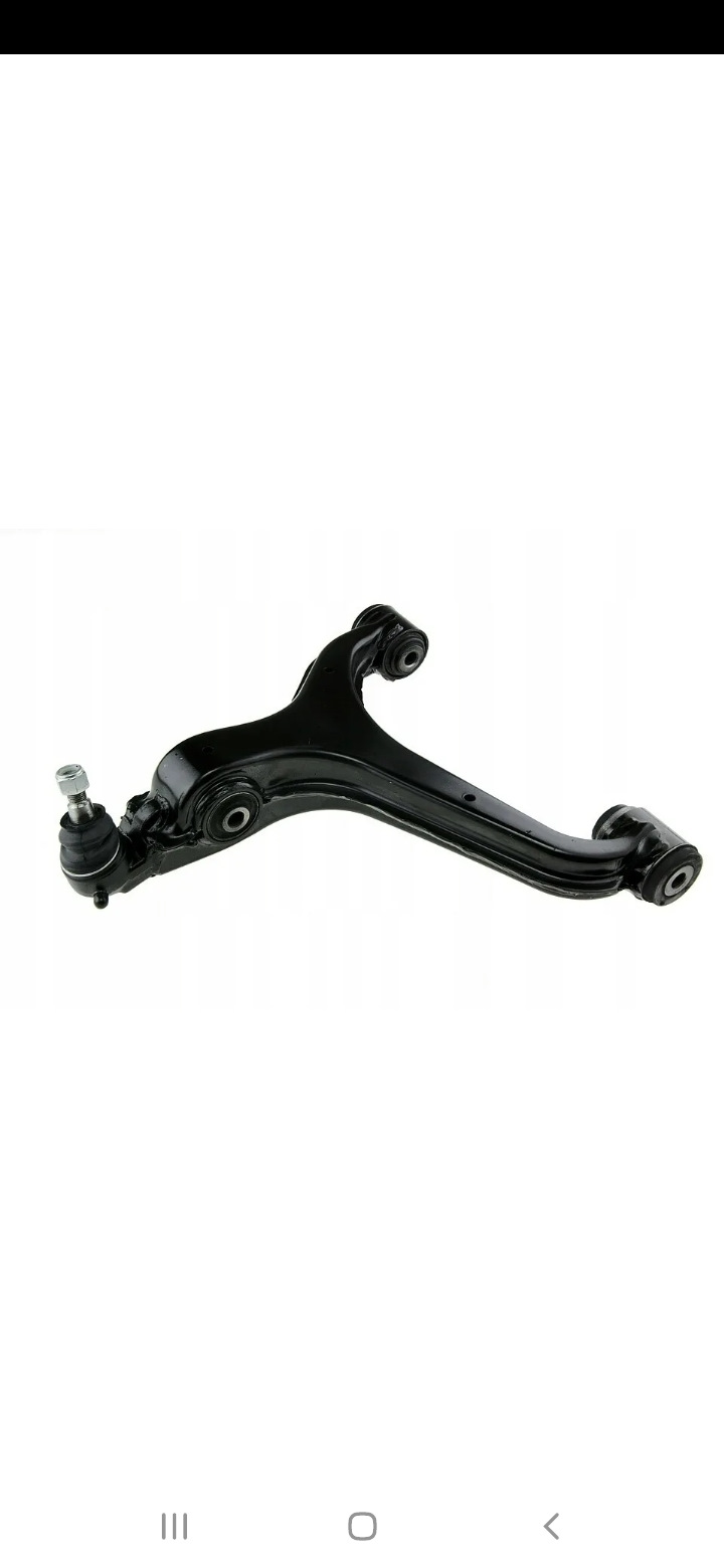

Вставил картинку рычага со сменной шаровой.
Вообще Рекстоны, как я понял, ещё та лотерея. Что было на складе то и вешали на авто.
Вижу. Обычный китайский рычаг типа Srline или polcar
