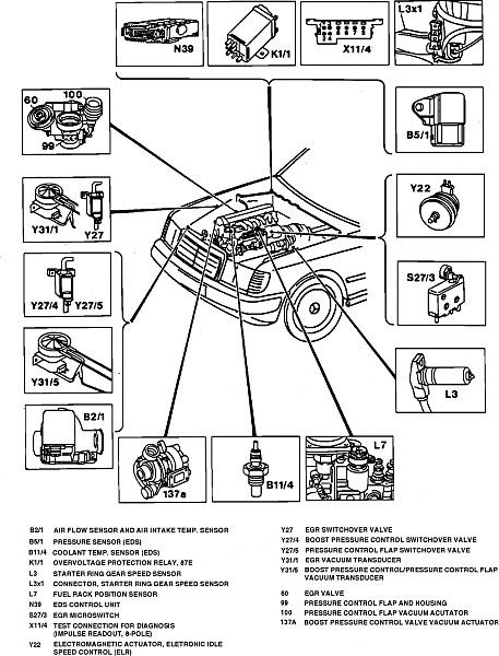

L7 На ТНВД данной модели, устанавливаются две системы регулирования:
ELR — система поддержания холостых оборотов, ELR 007 545 96 32 — отдельный блок управления, опирается на показатели температуры ОЖ двигателя, оборотов каленвала и положения топливной рейки и включенных дополнительных нагрузок (кондиционер), управление через электро магнитный соленоид на ТНВД.
ARA — антирывковая система для комфорта движения, А 006 545 87 32, на моторе моей авто его нет, не разбирался особо.
совмещенный блок управления EDS — A 012 545 45 32, включает в себя все выше перечисленные системы + EGR — рециркуляция отработанных газов. На схеме подключения блока EDS есть еще два датчика, расходомер воздуха (Air flow sensor) и датчик атмосферного давления воздуха (Altitude pressure sensor), назначение по смыслу понятно но как это работает на механическом ТНВД не до конца понятно. Сейчас занимаюсь поиском информации по данному вопросу и соответственно номерочков этих датчиков.
