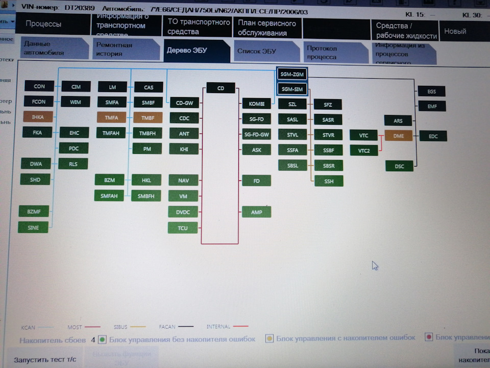

Всем привет. Так уж сложилось, но пишу для получения информации. Решил добить тех часть до идеала, осталось совсем немного.
Итак, дерево моё уже ближе к лету позеленело

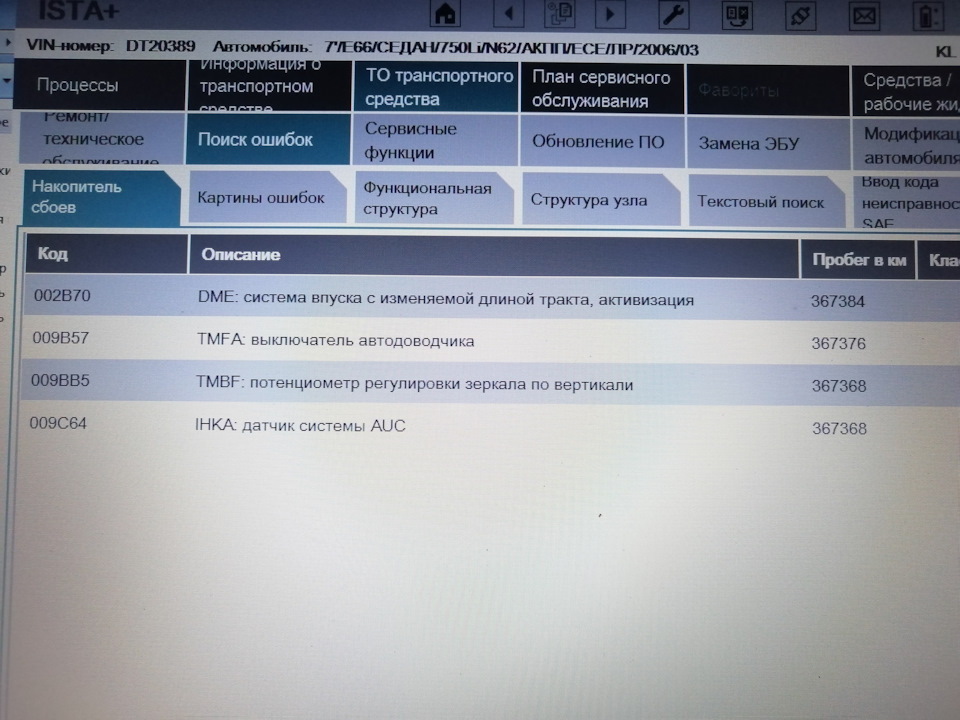

Одна плавающая по доводчику вод двери, он работает исправно, но иногда в открытом состоянии двери, пытается её дотянуть.
Вторая, как и у многих, датчик AUC, нужно просто поменять.
Третья по пассажирском зеркалу, тут скорее всего поможет только его замена, водительское я уже поменял.
Ну и самое интересное
Система впуска Активизация. Эта ошибка висит с момента покупки и до сих пор я не знаю как её убрать. Когда менял ГРМ, впускной коллектор чистый, заслонки крутятся, ДИСы проверели тоже крутятся на родных разъемах (сухие, масла нет). При покупке постоянно висела ошибка разности давления и замена датчика на новый помогла, но после замены ГРМ она опять переодически вываливается. Возможно эти две ошибки по впуску взаимосвязаны.
Может кто знает куда копать?
Может кто уже победил эту болезнь?
Буду благодарен за советы и помощь. Зарание благодарю 🤝
Комментарии 5
Там в моторчике дело. Недавно боролся с такой же проблемой. Снимаешь моторчик, разбираешь, внутри два серебрянных контакта(прям как в блоке dsc) ошибка записывается обычно на горячую. В общем надо эти контакты либо заменить либо пропаять( хотя вряд ли получится пропаять)
В Дисах?
Ага
А они разборные?
Да
