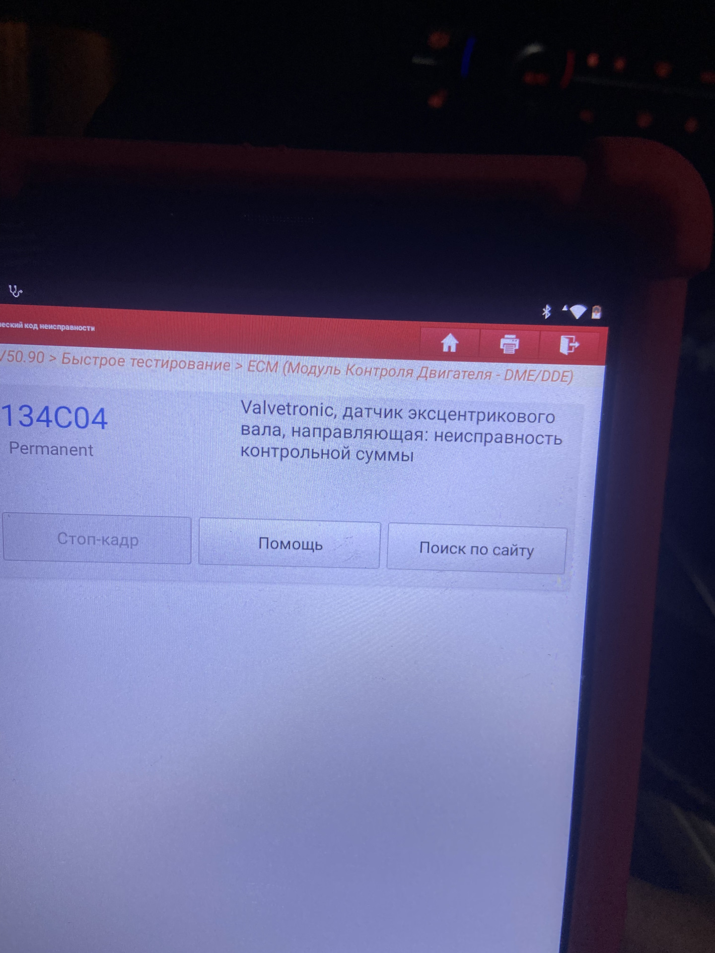

Была точно такая же ошибка. Заменил датчик эксцентрикового вала, заменил провод к датчику от DME — не помогло. Заменил DME и все прошло. Может кому пригодится
Приветствую подскажите где искать моторчик, датчик, магнитный вал заменил толку нет моторчик не адаптируется заводится минут 10 работает нормально потом падает в аварию двигатель n52 3 литровый

Подскажи решил проблему? Тоже уже и датчик поменял и вал в сборе. Грешу на блок управления
Приветствую .просто заменили датчик ?у меня такая же проблема .поставил датчик со своего старого мотора .ничего не помогло
Заменил только датчик!
Разобрался с ошибкой?
Да! Датчик эксцентрикового вала.
