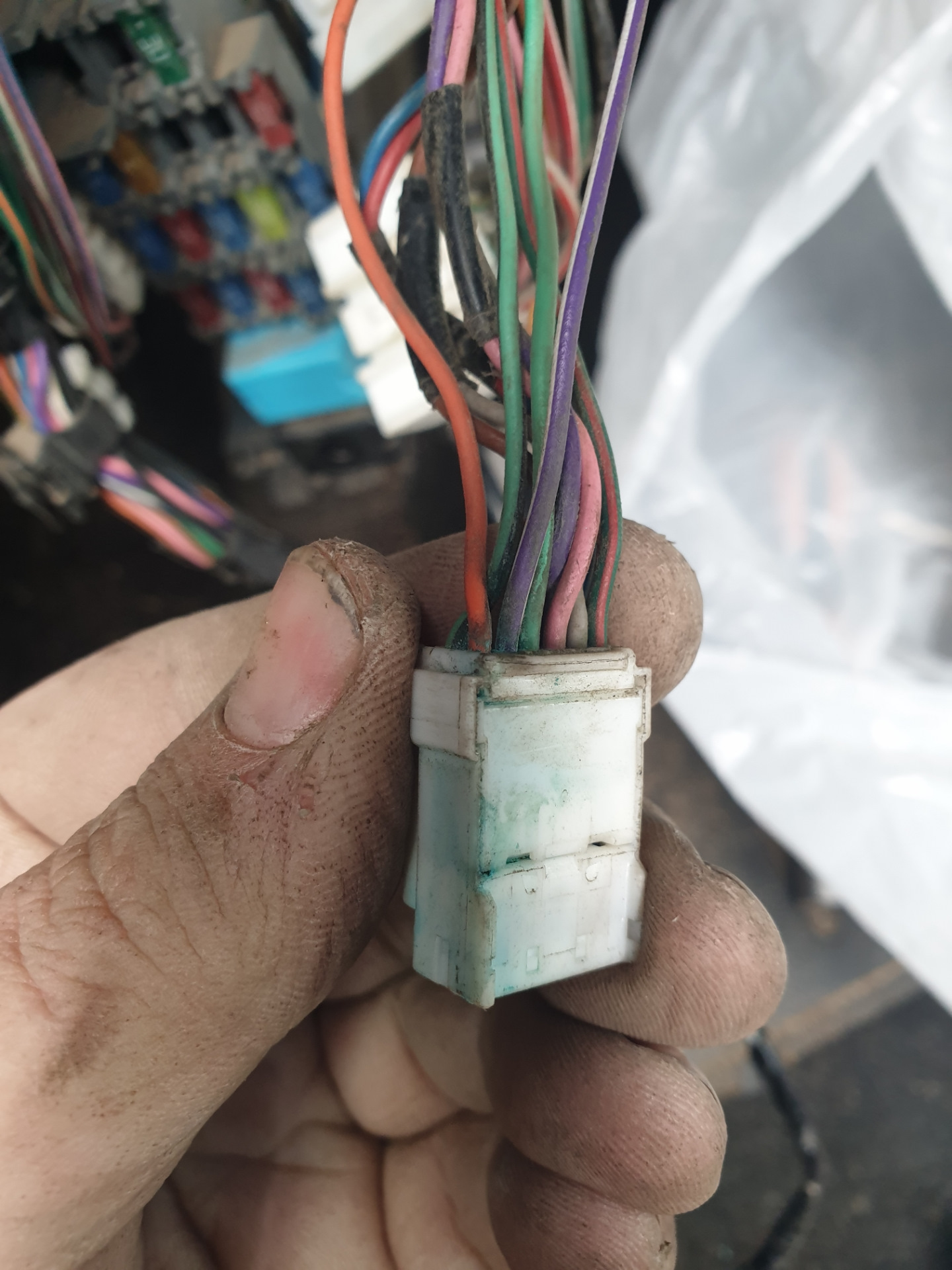

Начинает аукатся то что дна местами нет.

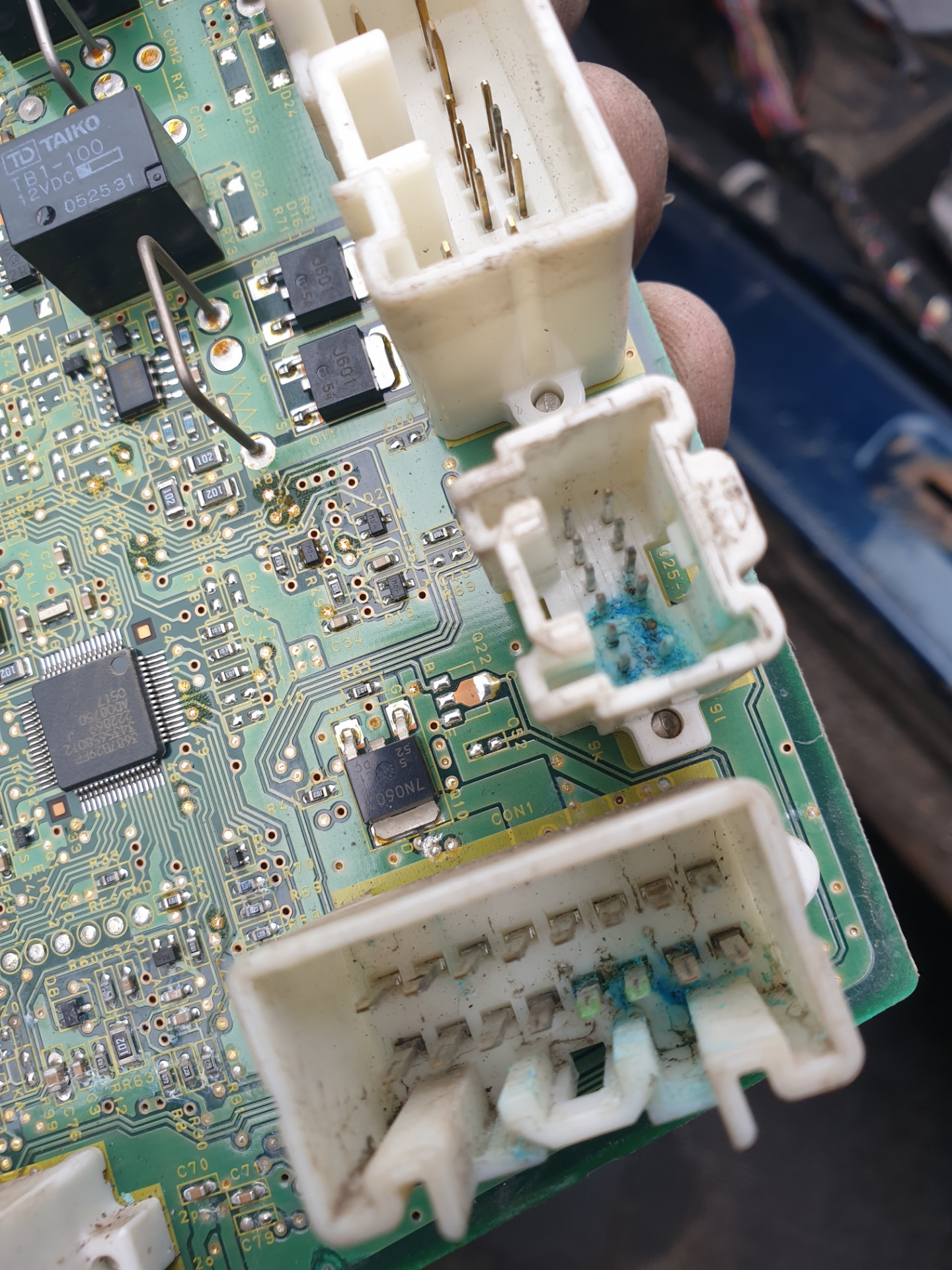

Блок бцм стоит очень удобно, как раз напротив арки которой частично уже нет, и принимает воду.
Началось все посреди недели, машина просто отказалась сначала открываться с брелка штатки а потом также отказалась напрочь закрываться.
Как будто дверь открыта и не реагировала на закрытие, открытие работало нормально.
Покатался с макс печкой в ноги вроде обошлось сталао все ок.
Но покоя мне это не дало.

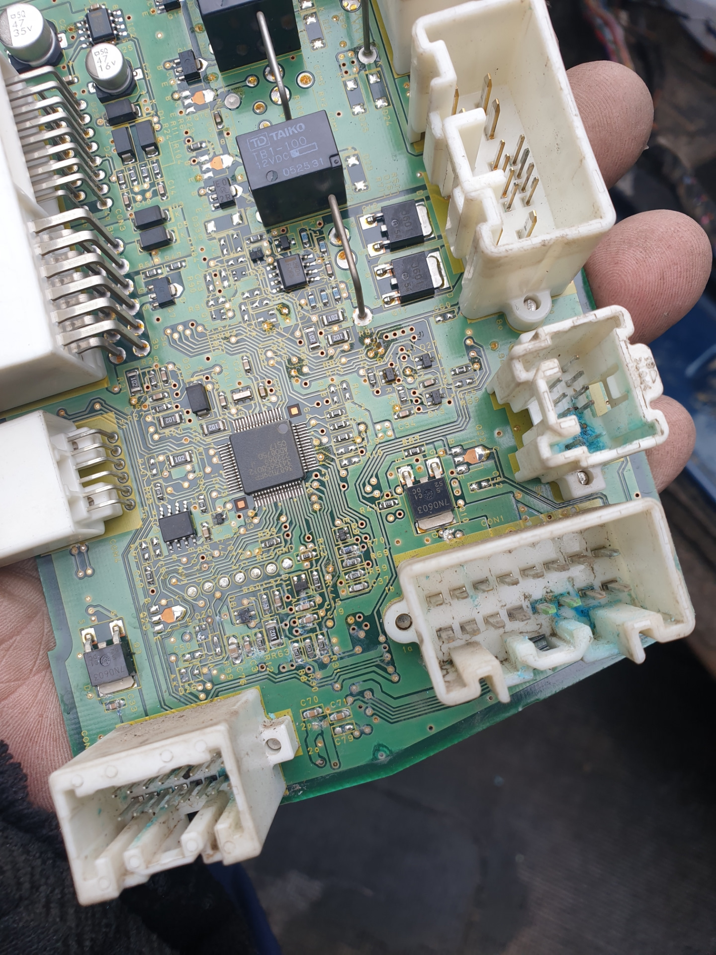

Решил достать вскрыть и посмотреть его, тк знал что это больное место реста.
За что отвечают не понял но они должны быть.

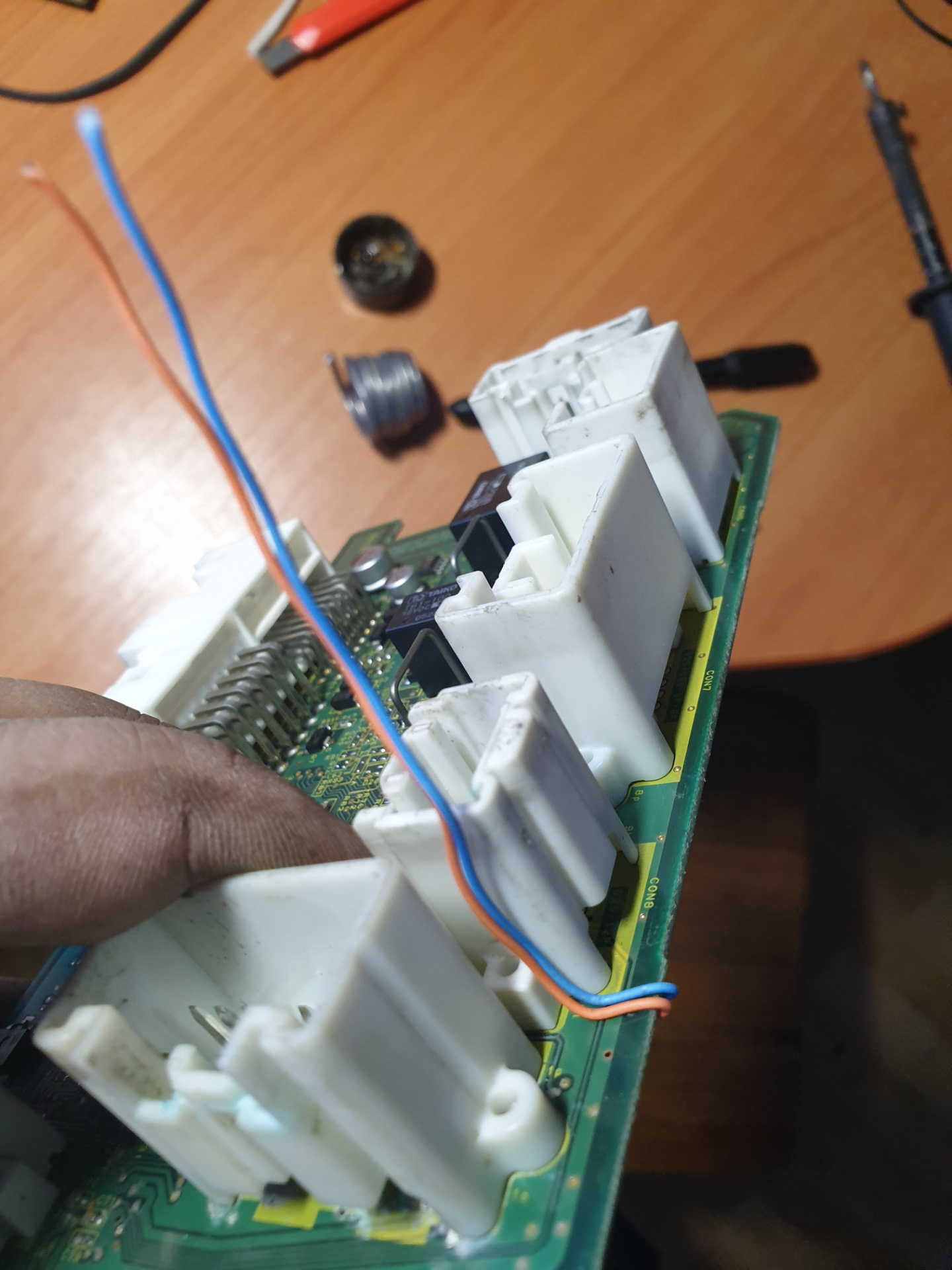

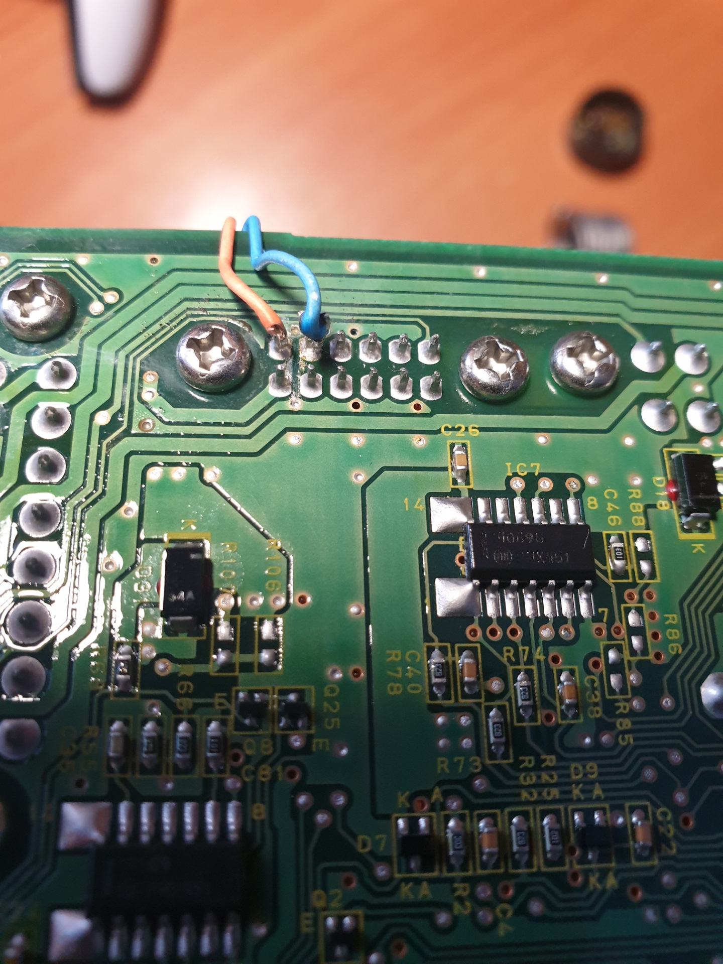

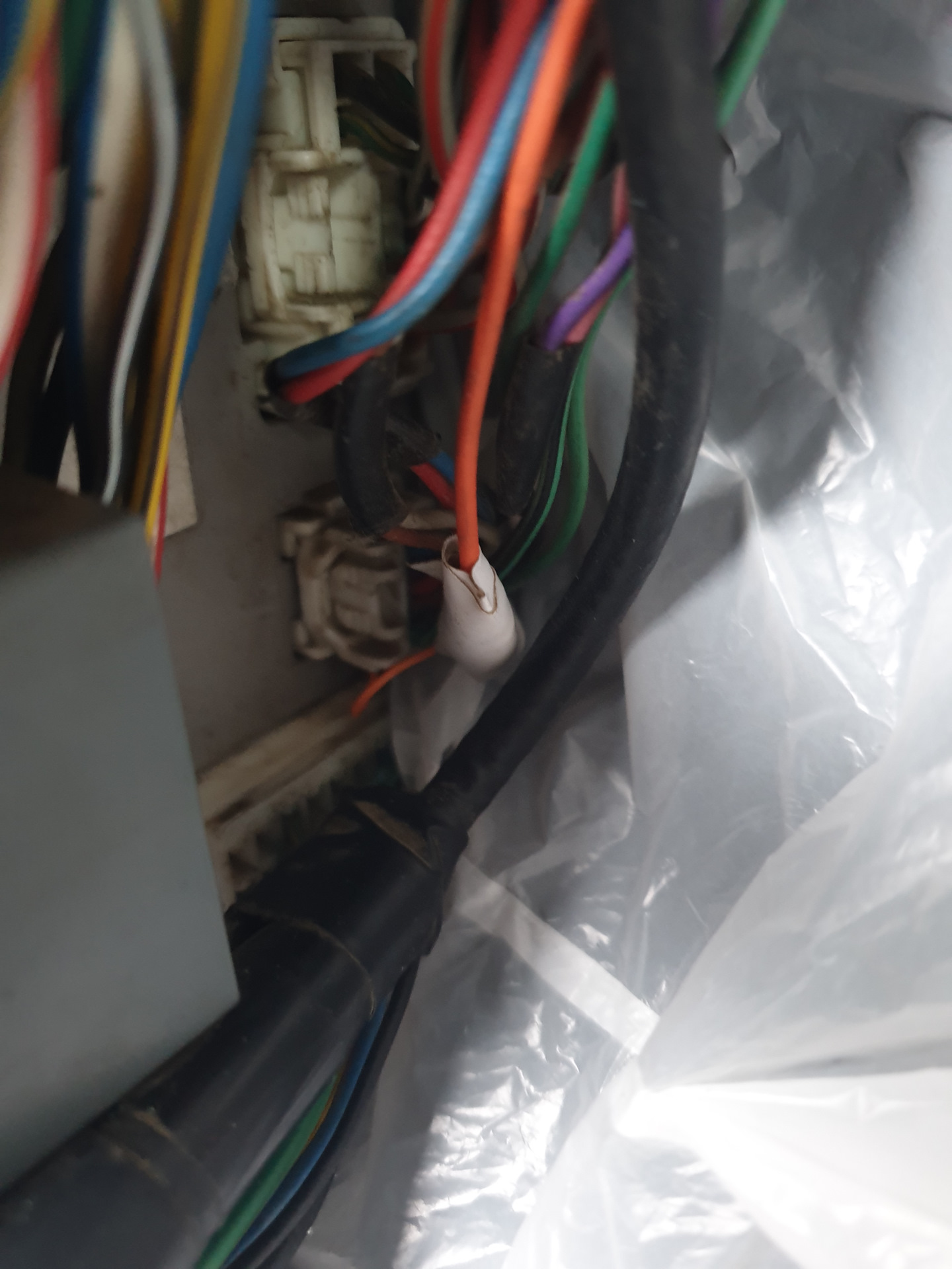

Отнёс домой сделать обход, тк других вариантов пока нет
Потом может что то лучшее придумаю
Надеюсь хуже не станет
Как то так, следите за своими блоками пока поздно не стало.

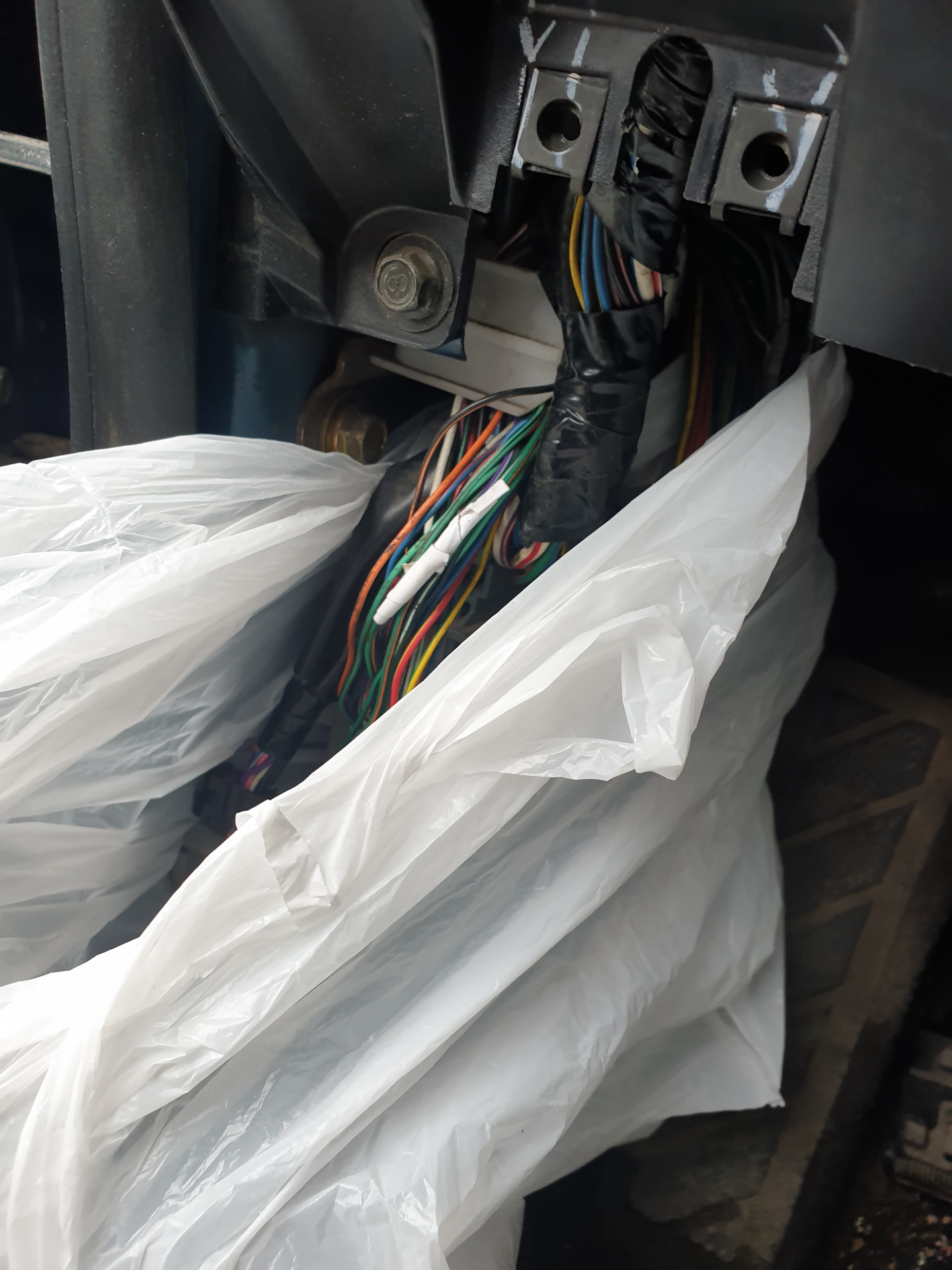

Блок засуну в пакет как минимум сильно уменьшит приход влаги.
Спасибо за внимание.

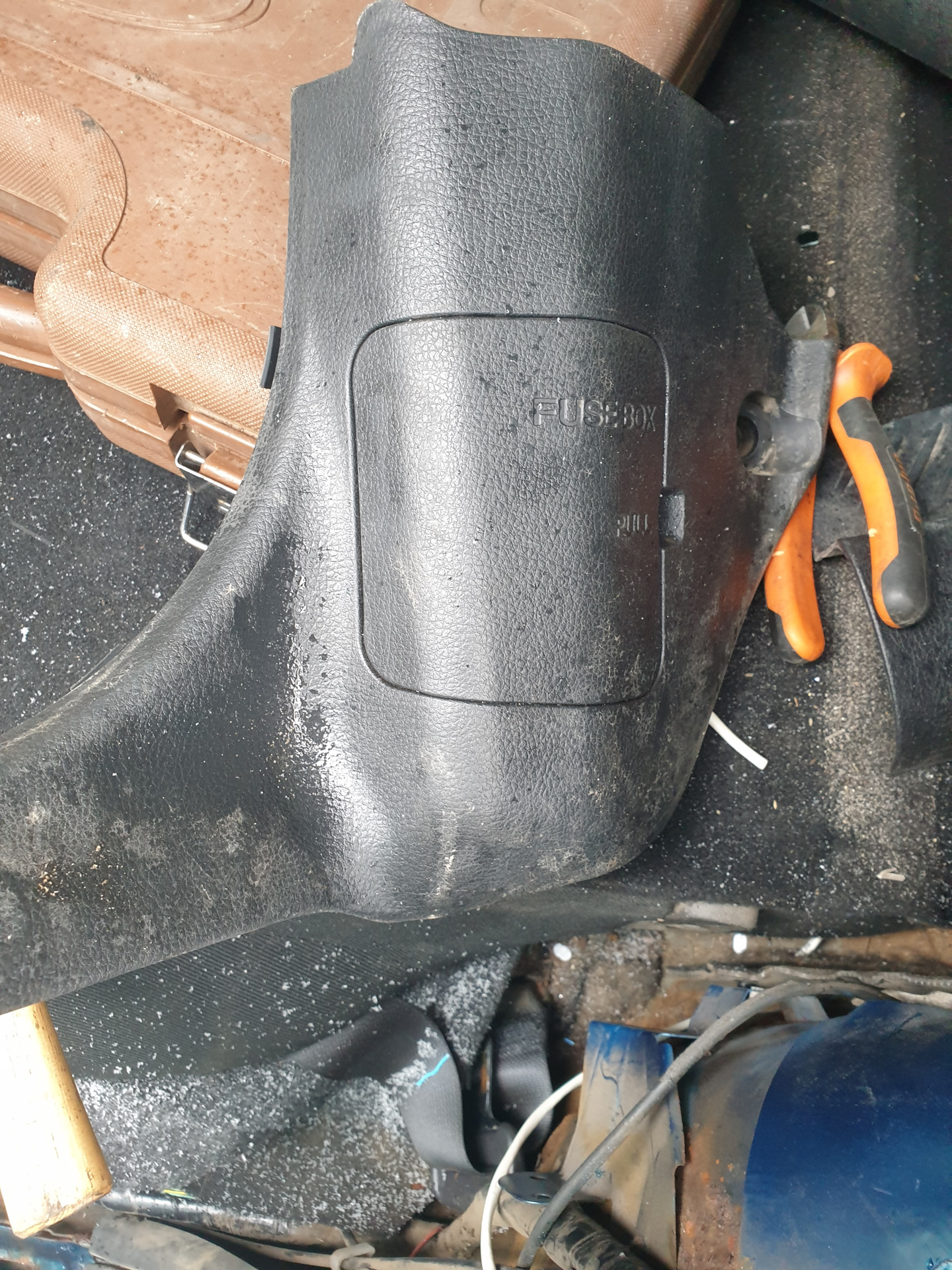

Судя по третьей фотографии, он находится где да предохранителей?
В ногах под салонным блоком предов, за крышкой
