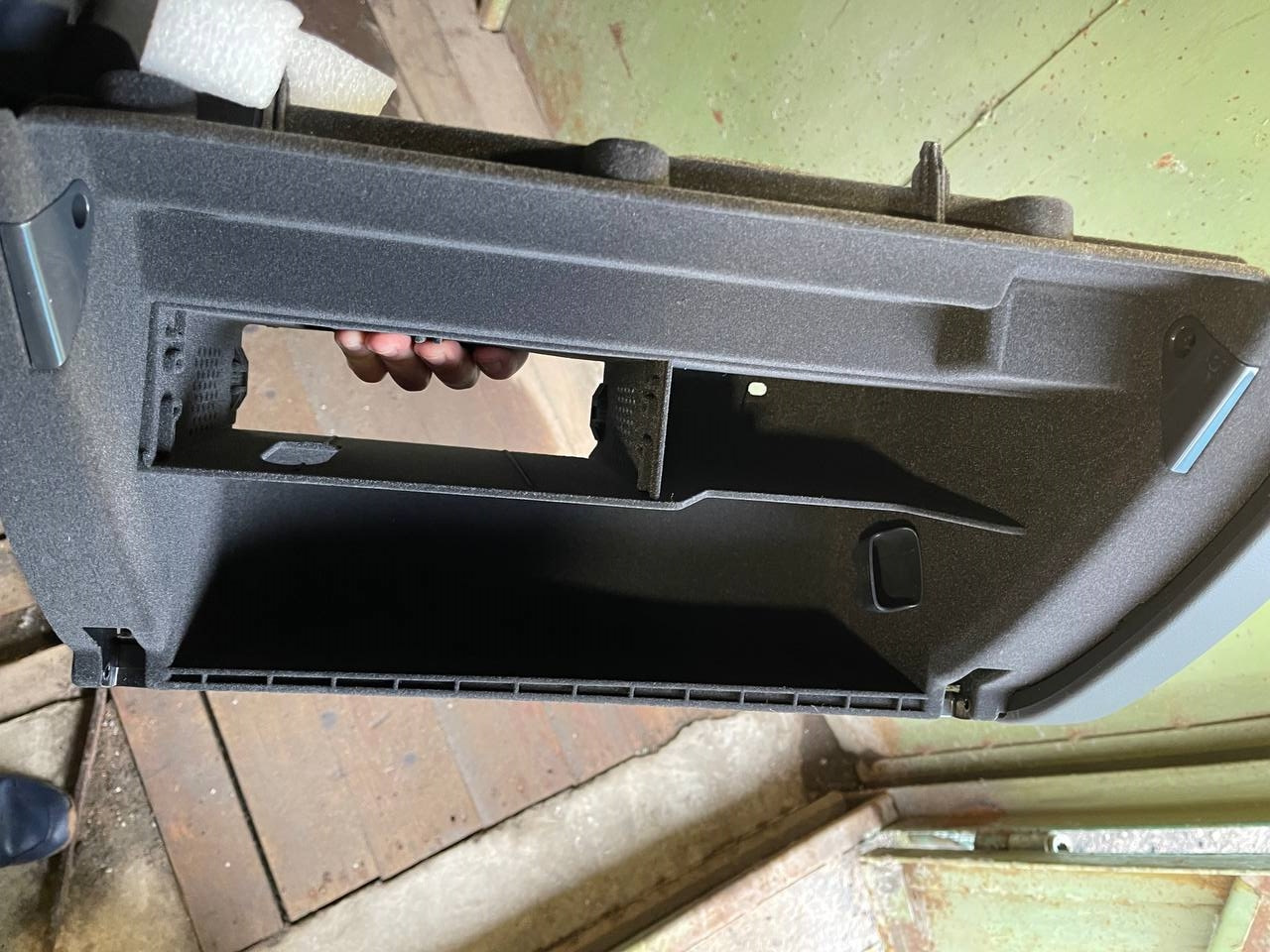

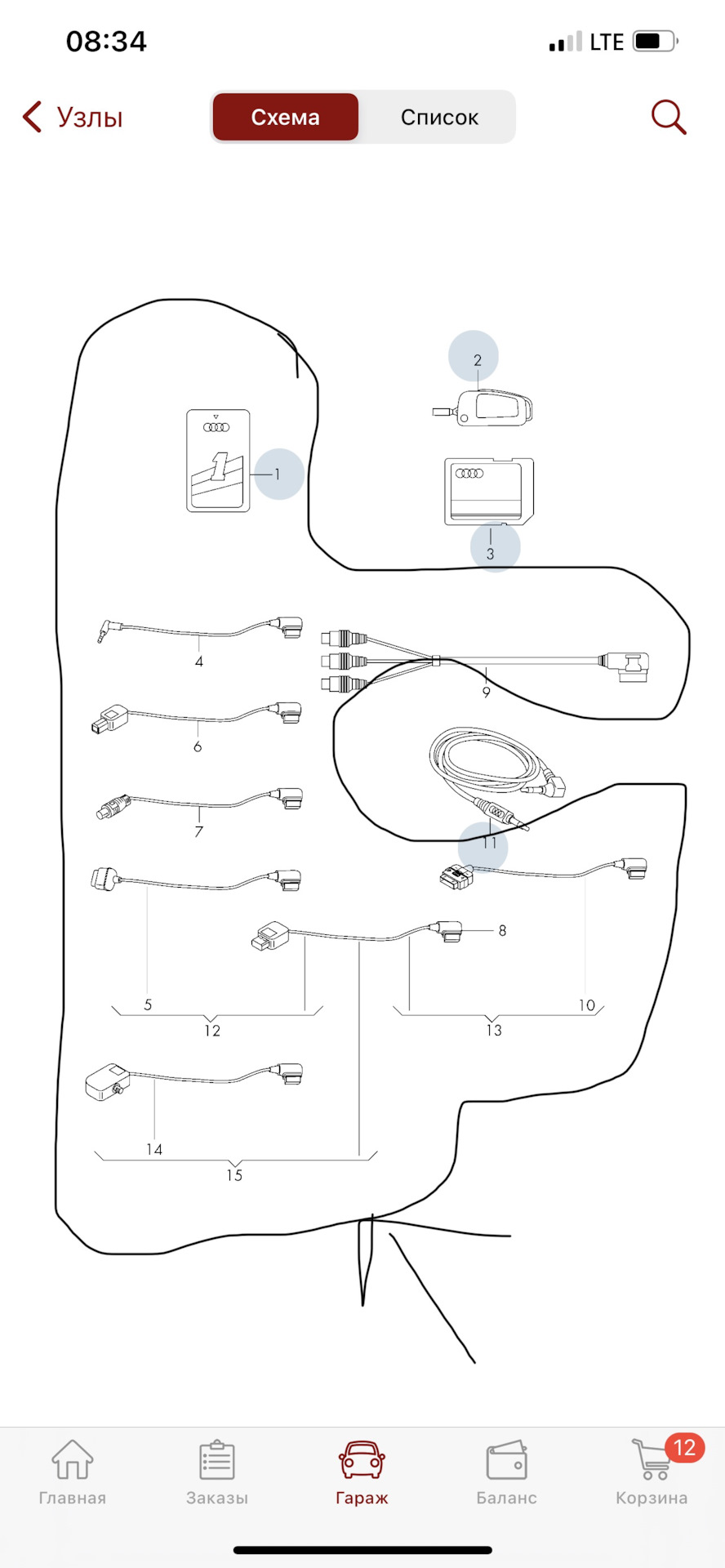

3) Дооснащение AMI — Audi Music Interface
Самая долгожданная часть повествования)

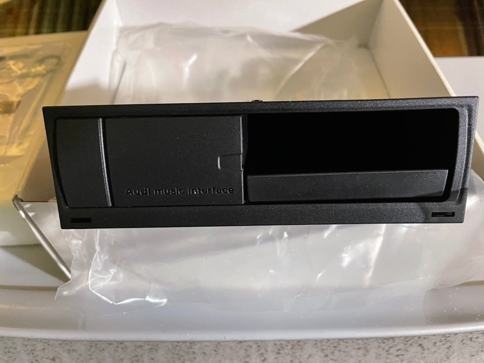

В прошлой А5 было данное дооснащение, в А6 был MMI 3G, а тут просто Concert (CD, Aux, SD) — печаль!). Принято решение потратить денег, надо что-то улучшить, MMI 3G+ ставить пока не хотел, а это вскрывать всю обшивку и полы, принял решение поставить AMI.

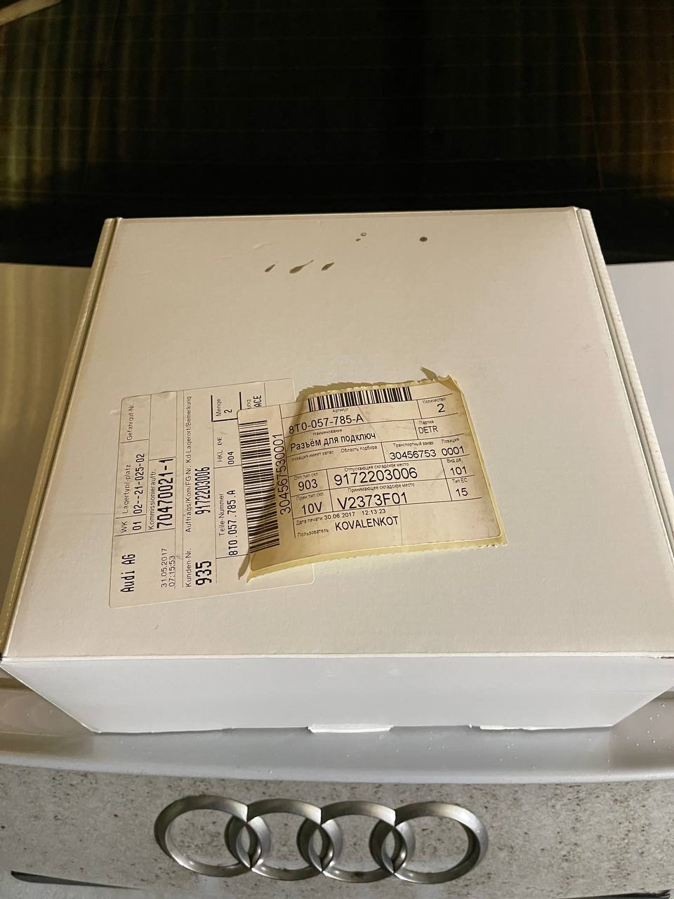

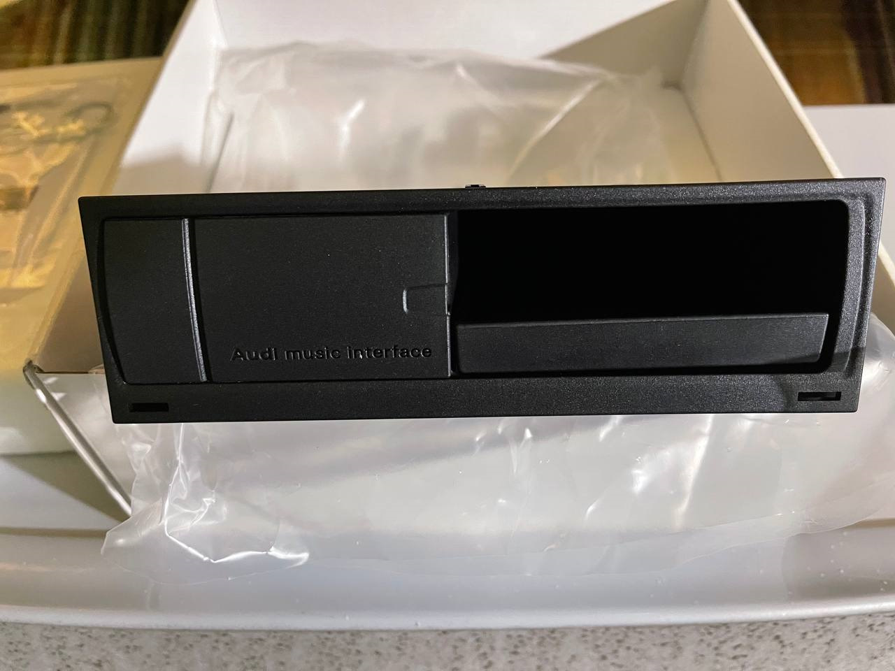

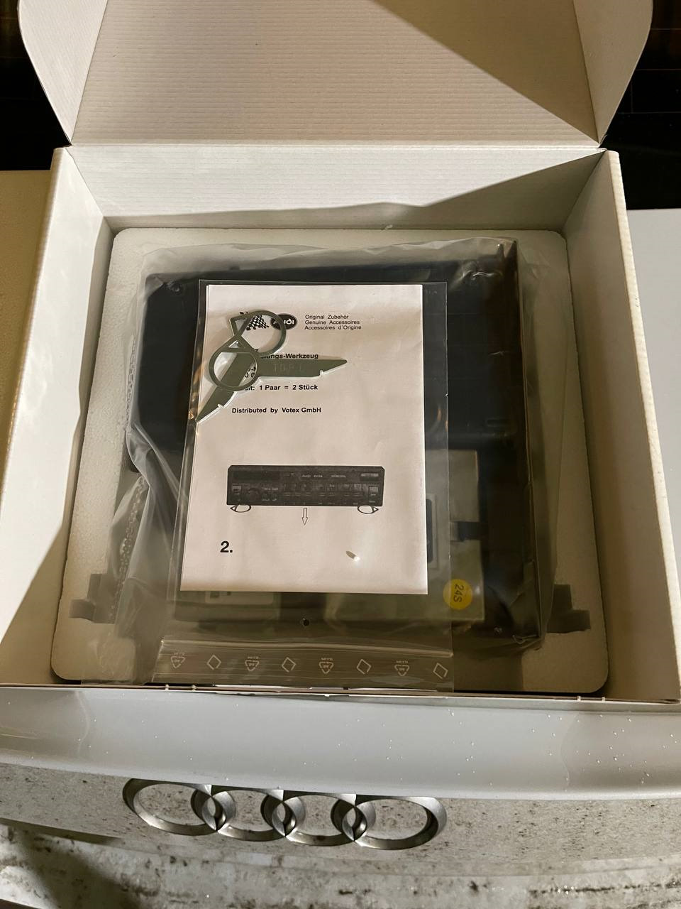

Куплено:
VAG 8T0057785A — Разъём для подключения внешних аудиоисточников;'AUDI MUSIC
VAG 4F0051510Q — разъем для подключения USB
VAG 8K1857104C6PS — Бардачок для подключения AMI (Audi music interface) Коды опций: UF7 — Электрический интерфейс для внешнего пользования 8UD — Магнитола 'Concert'
Работы:
Доверил Vlasoff-serg — профессионал своего дела, все быстро и по делу.
VAG 8K0051592 — изготовил жгут для дооснащения, по которому у меня пришли отказы по заказам в январе и феврале.

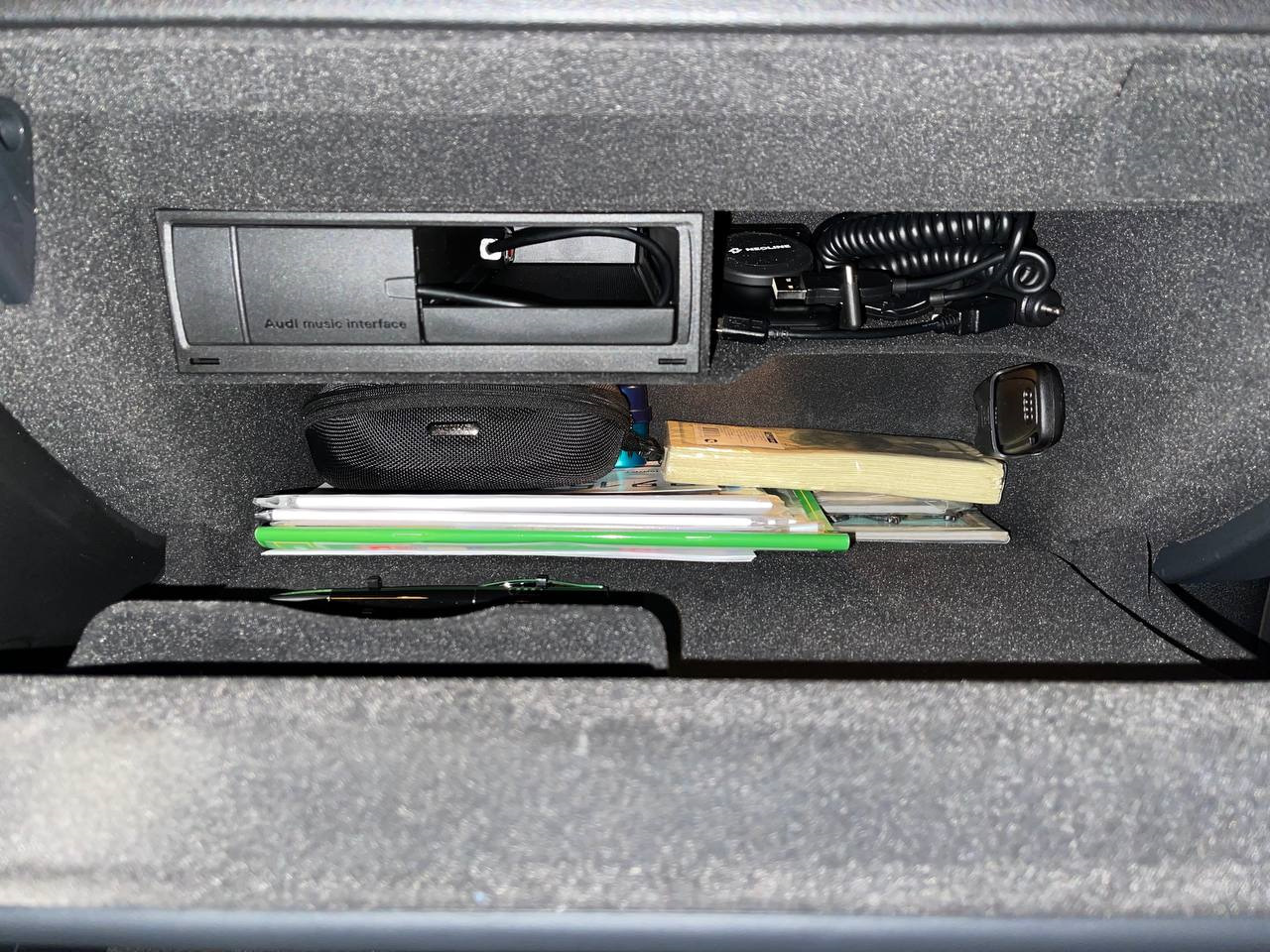

У меня стоит АМИ с завода, я даже ни разу им не пользовался, что он хоть делает ? Единственное знаю, что айпод можно напрямую подключить ( шнур тоже прилагался с завода)
Читает файлы музыки на жестких дисках, USB (при форматирование Fat32), iPod — но нужны различные шнуры подключения.
Аааа, понял, вот как раз яблочные шнурки и были в комплекте
Ami — только чтобы флешку можно было вставить ?
Да)
А чем sd не угодила ?
Захотелось 😂 хобби так сказать)
Понял )
Вот ручки меня тоже зимой запарили и особенно в сырую погоду. Изучал вопрос. Забил хер. Сейчас сухо все работает нормально. Возможно заменю позже тоже датчики в ручках.

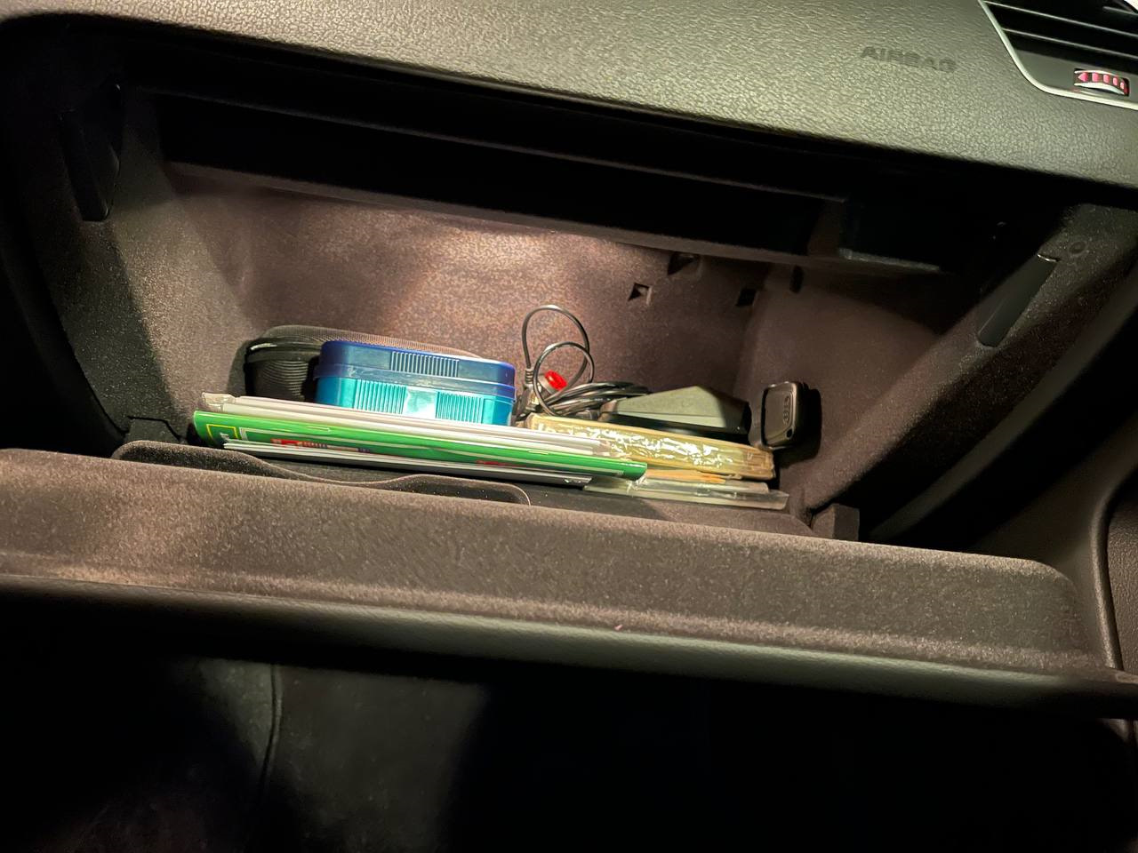

По бардачку сначала заморачивался, потом передумал ставить такой. Места в нем и так мало, а с этой коробкой так вообще не останется. Ами разъём предусмотрен и в обычном, справа возле сервисного ключа.
с MMI 3G+ в бардачке ставится 20-ти пиновый разъем с заглушкой и все))))
shf
