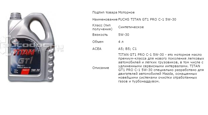

Нашел точно такое же, только, , с3 вместо с1, , в названии. Есть-ли отличие?

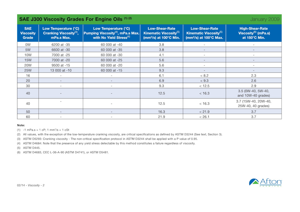

Ничего плохого сказать не хочу, но 15W40 — это не чисто летнее масло.
Это всесезонное масло. Буква W поможет это понять — Winter. От 15, отнимите 40 — получить нижний предел t.
Для всего этого есть стандарты:
"Буква W поможет это понять — Winter. От 15, отнимите 40 — получить нижний предел t." — я Вам проще скажу, исходя исключительно из международных стандартов, а не из детсадовских вычислений, придуманных в гаражах: 15W- масло обеспечивает запуск холодного двигателя всего при температуре минус 20 градусов и обеспечивает прокачиваемость масла в двигателе при температуре минус 25 градусов.
Если у Вас зимой никогда не бывает температуры ниже минус 15 градусов — то для Вас это будет "всесезонное" масло, а для меня, когда при "моей" зиме наиболее частая температура минус 15 — это будет "летнее" масло, т.к. зимой оно не обеспечит старт двигателю при минус 20 и не сможет прокачаться (протечь в зазорах, встанет колом как воск) уже при минус 25.
(для познания мира сего: himmotolog.ru/?page_id=101)
Уважаемый, я Вам больше скажу: обратитесь к, упомянутыми Вами, международным стандартам: индекс W есть индекс W, и тут ничего не поделаешь! По мне, пусть для Вас это будет хоть рафинированное растительное масло. С тем же успехом, идите в официальный дилерский центр Мерседес и доказывайте что они продают Фиат. То что Вы прочитали определения вязкости еще не делает Вас достойным спорщиком, опирающимся на факты. Индекс есть — Масло всесезонное, далее свою точку зрения можете доказывать Sosiety of Automotive Engineers — я думаю Вы поймете о чем я, у Вас же есть сслыка с определением Кинематической/Динамической Вязкости!
Жаль, что вы так и не поняли (ни по тексту статьи, ни по моему комментарию), что для современного автомобиля (в частности — для СХ-5, о нём здесь речь идёт в первую очередь) нет понятия как такового летнее/зимнее, это даже школьник знает (но вам вдруг вступило в голову это доказывать) — всесезонное или нет — это уже так далеко ушло в историю, что совершенно стало не применимо к современным авто. Понятно, что хочется показаться умным, особенно в аксиомах понятным абсолютно всем, и особо такие потуги смешно смотрятся перед тем, кто уже не одну статью написал в своём БЖ на тему масел — здесь мы не на лавочке в деревне, вокруг нет девочек и выделываться не перед кем.
Говоря о таковом масле имеется ввиду ВСЕГДА что одно масло слишком "жидкое", а другое — слишком "густое", одно лучше использовать в зимнее время, а другое — в летнее. Вот и всё, всё это очень просто и понятно, причём — всем. Почти всем…
Но я почему то даже не переживаю и не задаюсь вопросом почему мы с вами с самого начала не нашли понимания и общего языка… Было смешно, но для клоунады в присядку и бесед "ниочём" — у меня отведено отдельное место, велкам.

Кстати, Total удалили оригинальный документ по ссылке www.total-chel.ru/pdf/20090902094120_4715.pdf. Еле отыскал этот документ (выложу для общего блага) drive.google.com/file/d/0…yN0c3RVE/view?usp=sharing
Из таблицы видно, что вязкость при минус 30 по заводской спецификации ниже, чем измерено в лаборатории — 5180Спз против 6190 Спз измеренных у "оригинала". Видимо минералочку-то и в оригинал подливают. Щелочное число измеренное у "оригинала" практически на две единицы ниже спецификации (9,04 против 10,9) — то есть запас по нейтрализации процессов окисления чуть ниже. В общем интересно всё это сравнить. Плотность при 15С почему-то еще не измеряли.
Нет ли измеренных цифр по температуре потери текучести и температуре вспышки? Где делали анализ?
