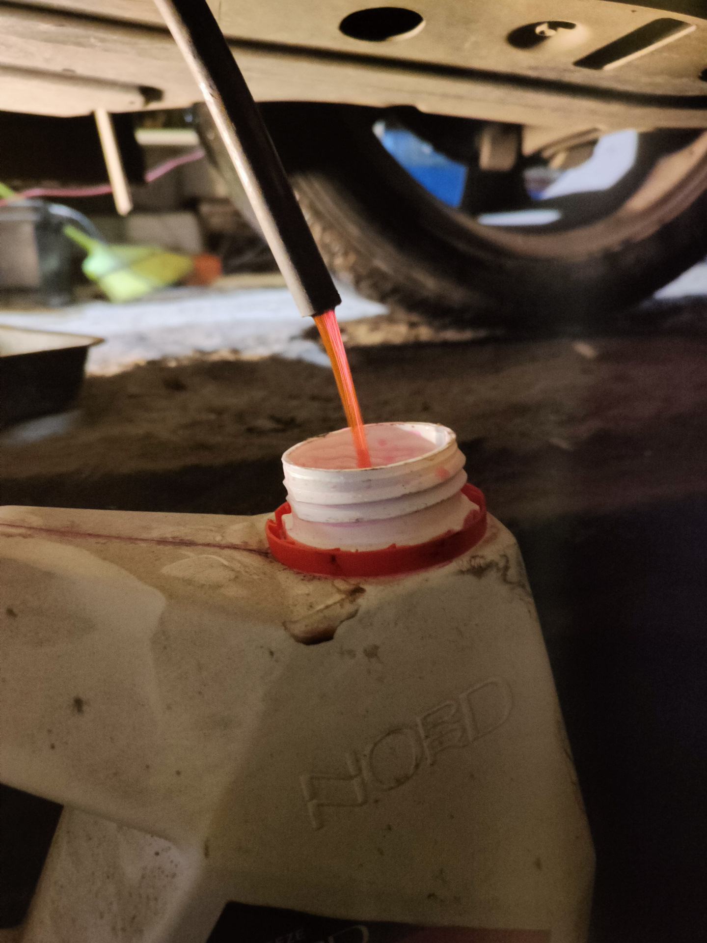

В общем, началось всё чуть больше месяца назад. Стала выскакивать ошибка "подходит срок техобслуживания" и врубался вентилятор на полную. Подумал про термостат, точнее про тэн в нем, но т.к. ошибка выскакивал редко немножко подзабил на это. И вот при езде стал замечать звуки, как будто что то перетекает по трубкам. ОЖ в бачке приэтом была в норме. Но при откручивании крышки бочка ОЖ на холодную происходил пшик воздуха. Поменял крышку на новую оригинальную. Звуки в трубках пропали, пшика тоже не было. И уровень ОЖ не изменился. Ладно, стал замечать, что плохо стала дуть печка. Еле еле теплый воздух идёт при обычной езде. Горячий начинает идти когда наваливаешь или в пробке когда температура по 112 градусов начинает идти горячий воздух. Тоесть горячий воздух идёт только при высокой температуре ОЖ. Ещё немного стала посвистовать помпа ОЖ. Мои варианты: Воздушная пробка, плохо работает помпа, неисправен термостат. В общем закупил помпу, ОЖ, поликлиновой ремень (раз уж все равно снимать), термостат (от инсигнии, без тэна и температурой открытия 92градуса). Как раз отпуск. Загнал машину в гараж слил ОЖ. Слилось около 5 л. Впринципе норм. И цвет вполне нормальный.

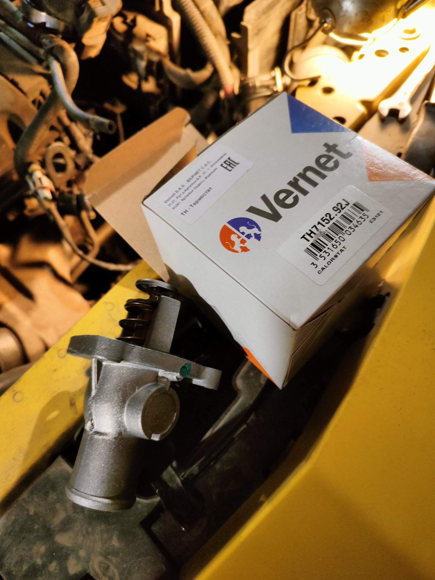

Поменял термостат.

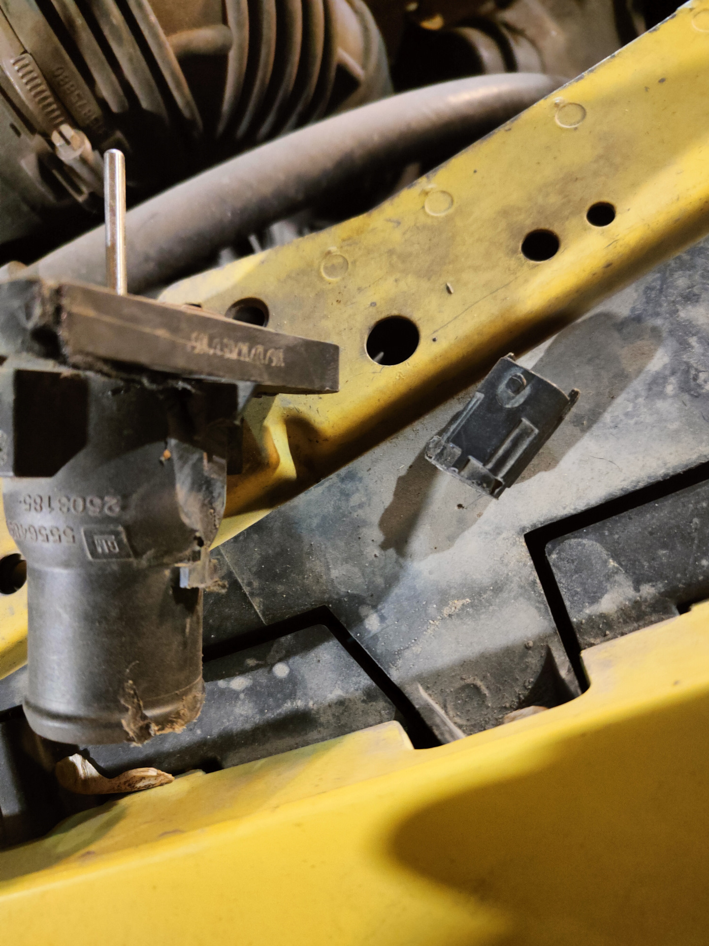

Так как новый темос без тэна. Нужно было сделать чтоб система не ругалась. Для этого взял из закромов ещё первый свой термостат и отпилил разъем тэна.

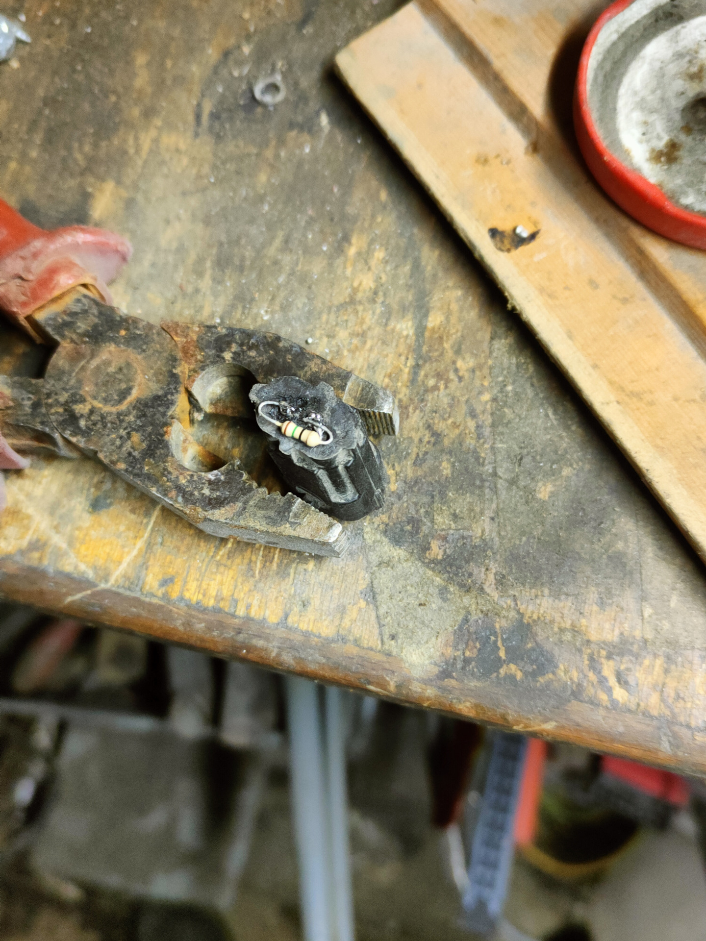

к ножкам припаял резистор 16 Ом.

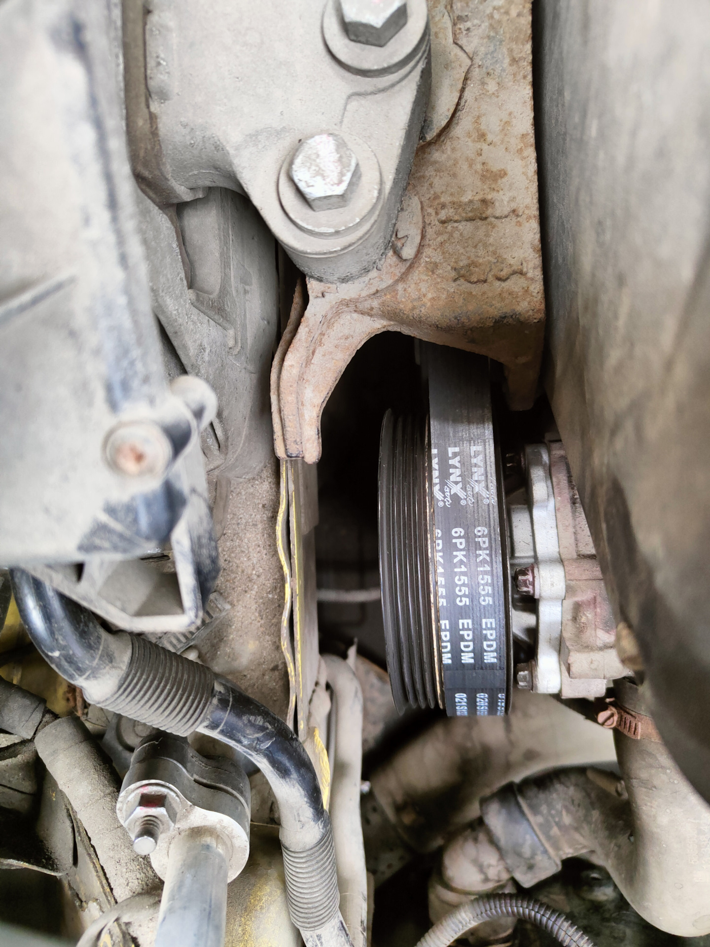

Затем скинул правое колесо. Ослабил натяжитель и снял ремень. Руками покрутил помпу. Звуки умирающего подшипника. Значит не зря меняем в любом случае. Поставил новую помпу и ремень.

зы: 16 Ом и 0.25 Вт резистор (хоть там и импульсы, но мощность резистора маловата), я бы перепаял другой на 810 — 920 Ом с запасом. У меня работает нормально.
Про резистор посмотрю. Просто в наличии у себя другого подходящего не нашёл) Про помпу тоже подумал. Поэтому поменял, тем более она издавала нехорошие звуки. А вот про забитый радиатор печки тоже есть мысли, надо посмотреть патрубки. Спасибо за советы)
