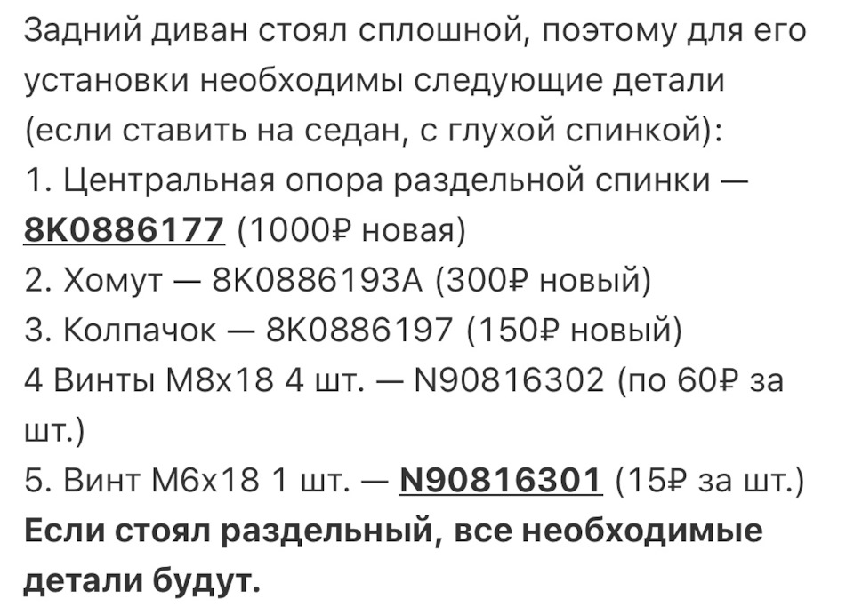

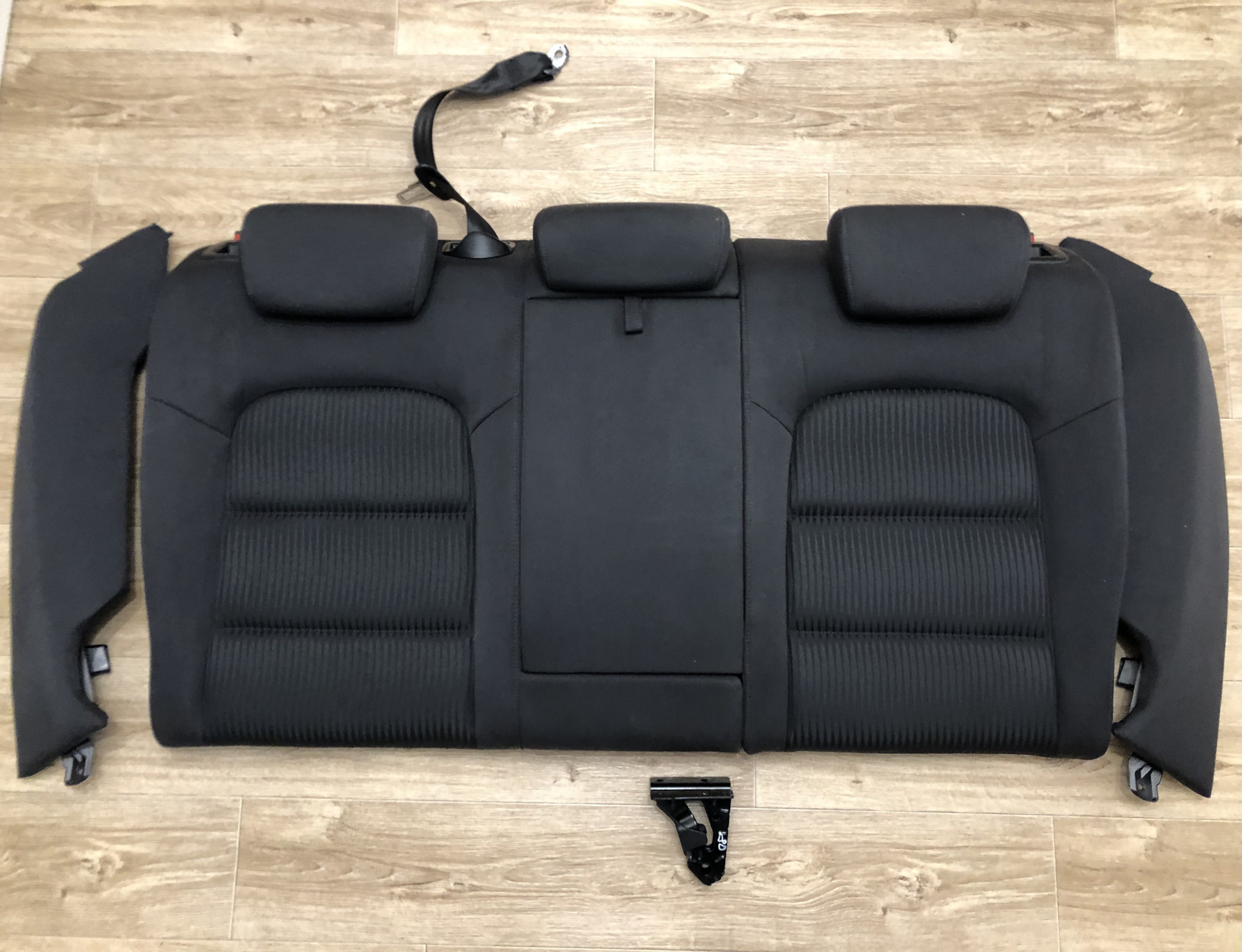

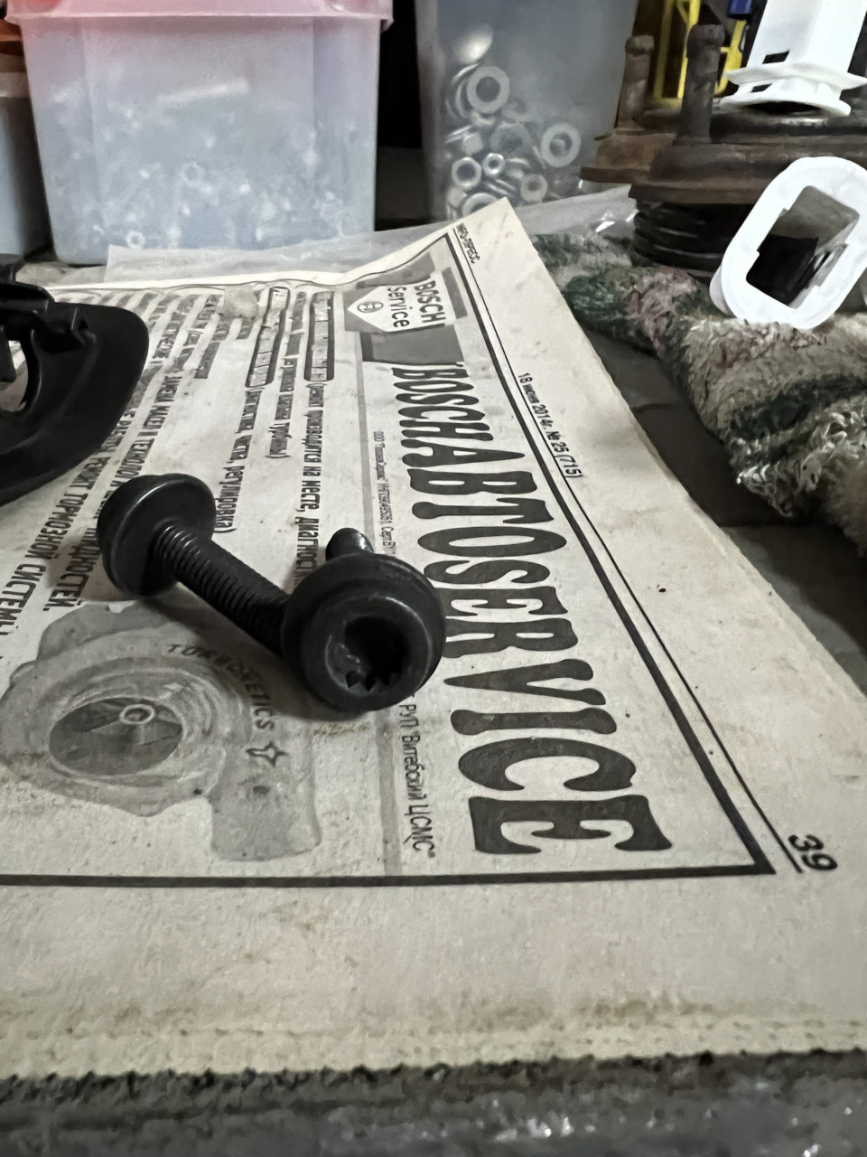

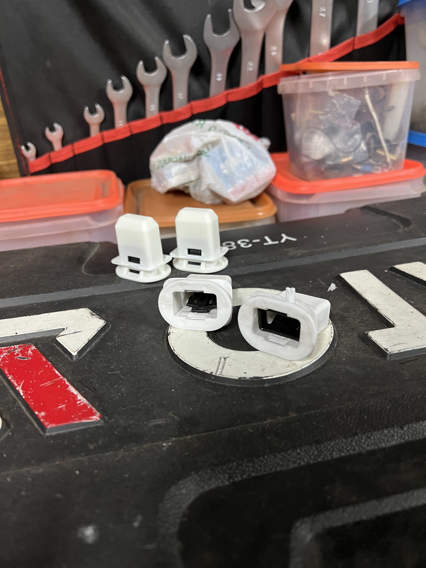

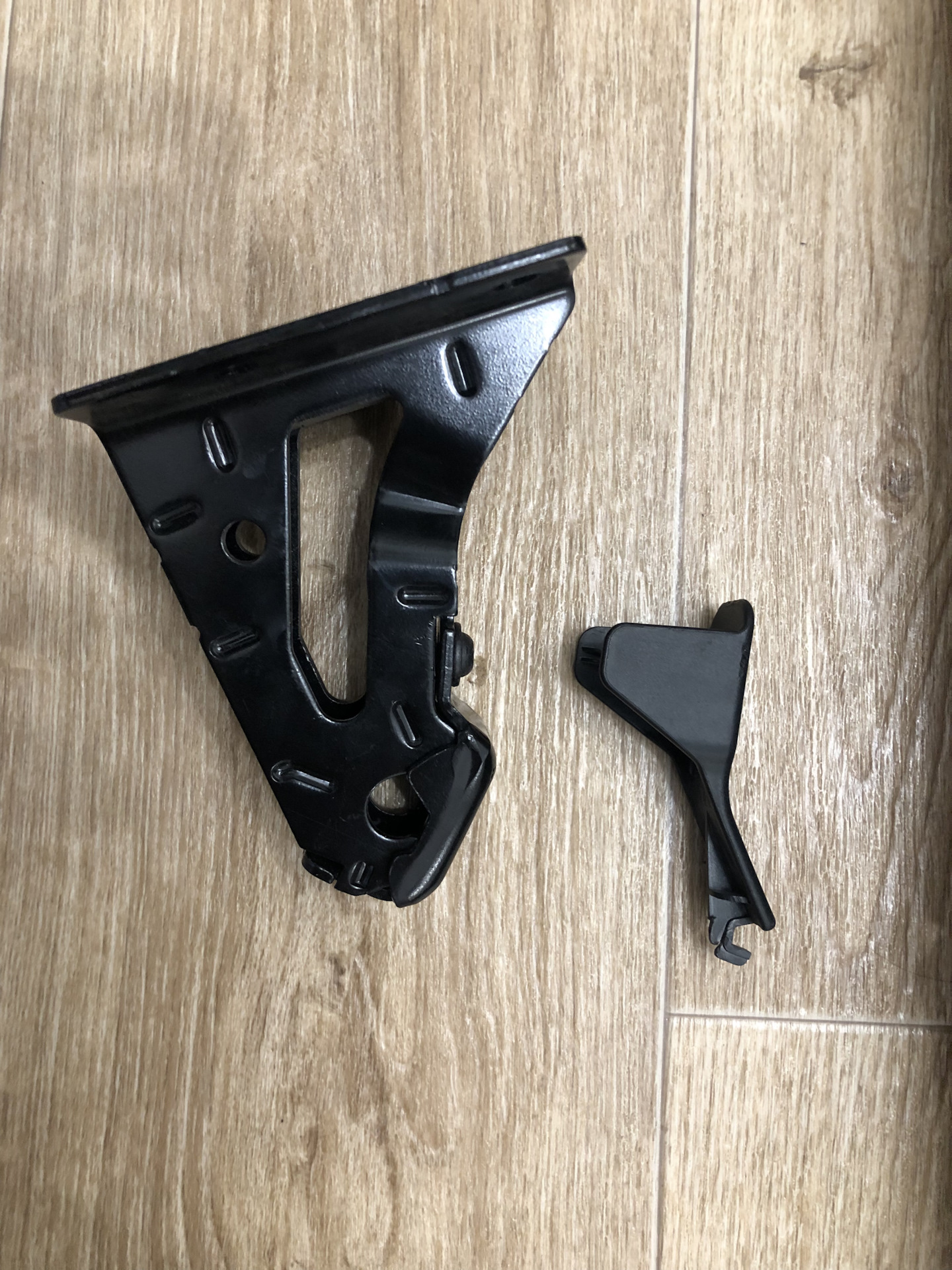

1. Отщелкиваем нижнюю скамейку, нужно приложить усилия, очень маленькая вероятность не поломать крепления, поэтому я заранее их купил и приложил фото #4. ✅

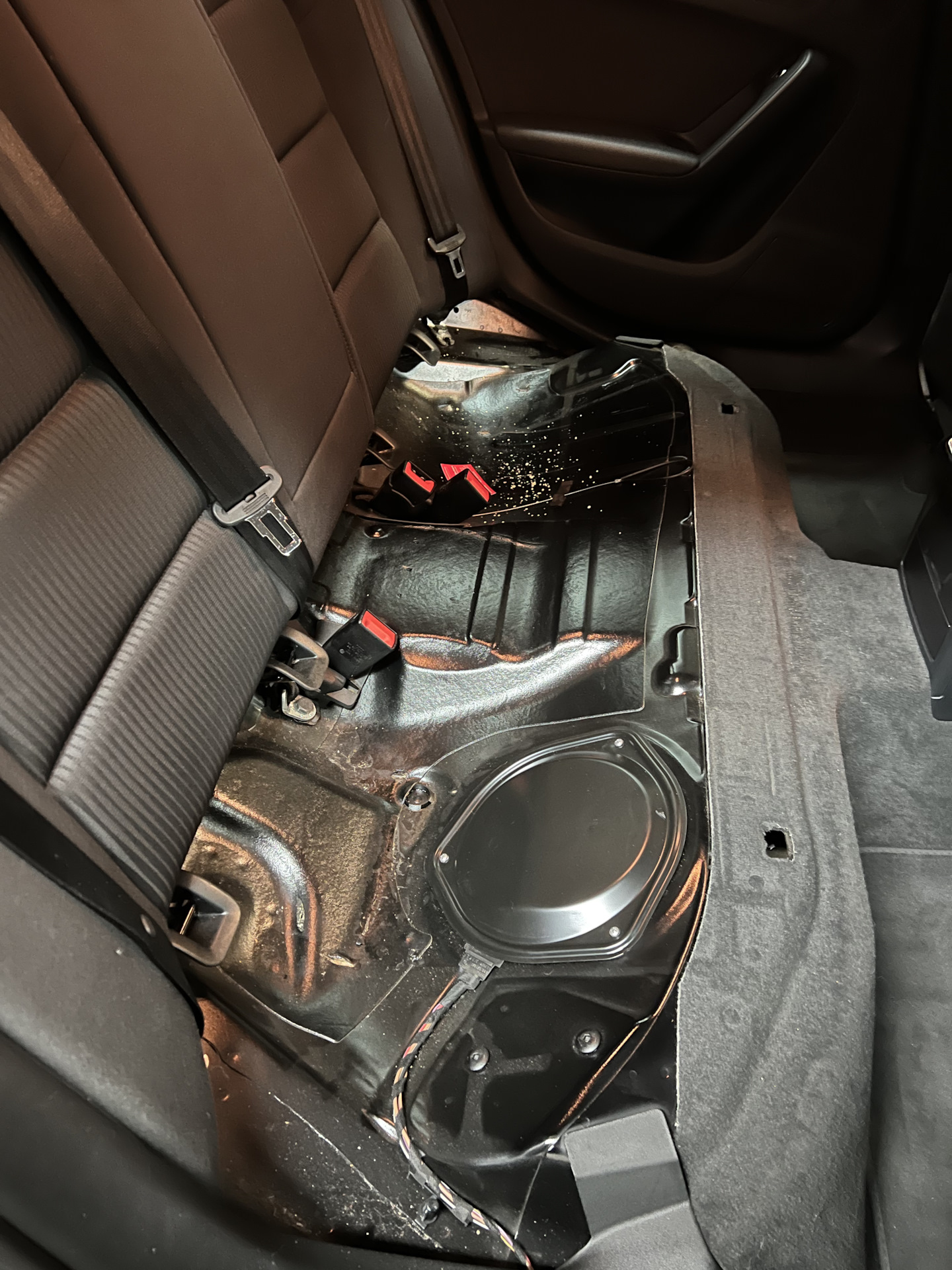

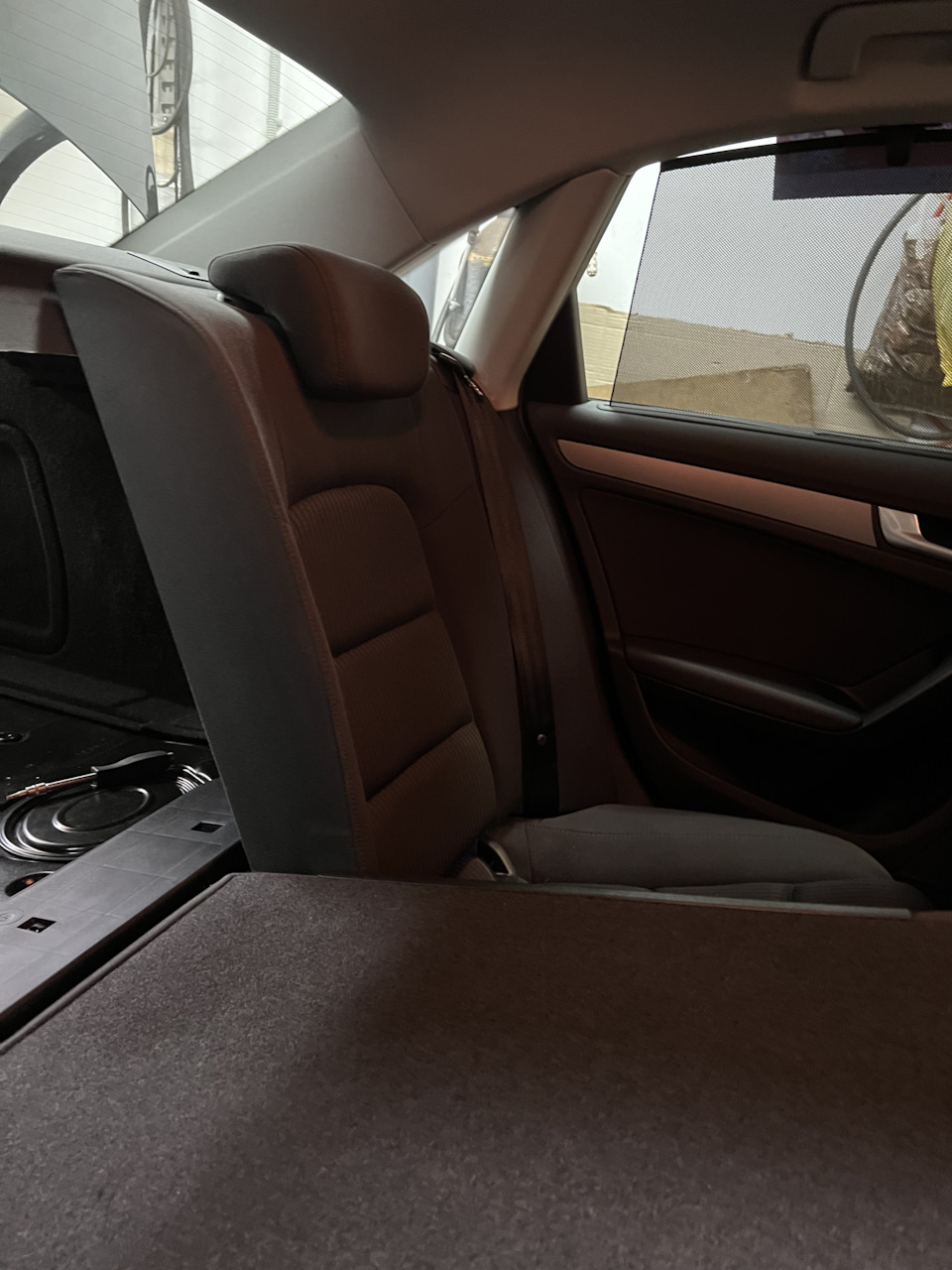

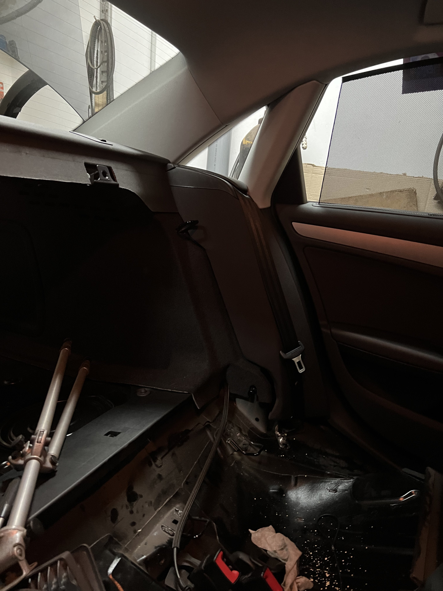

2. После снятия нижней скамейки получаем результат на фото #3 и приступаем к откручиванию болтов в 4 точках:
— 2 болта на центральных защелках ремня безопасности
— по болту с каждой стороны, а именно на креплениях ремней безопасности, по краям сидений в нижней части, пример на последнем фото #17 ✅

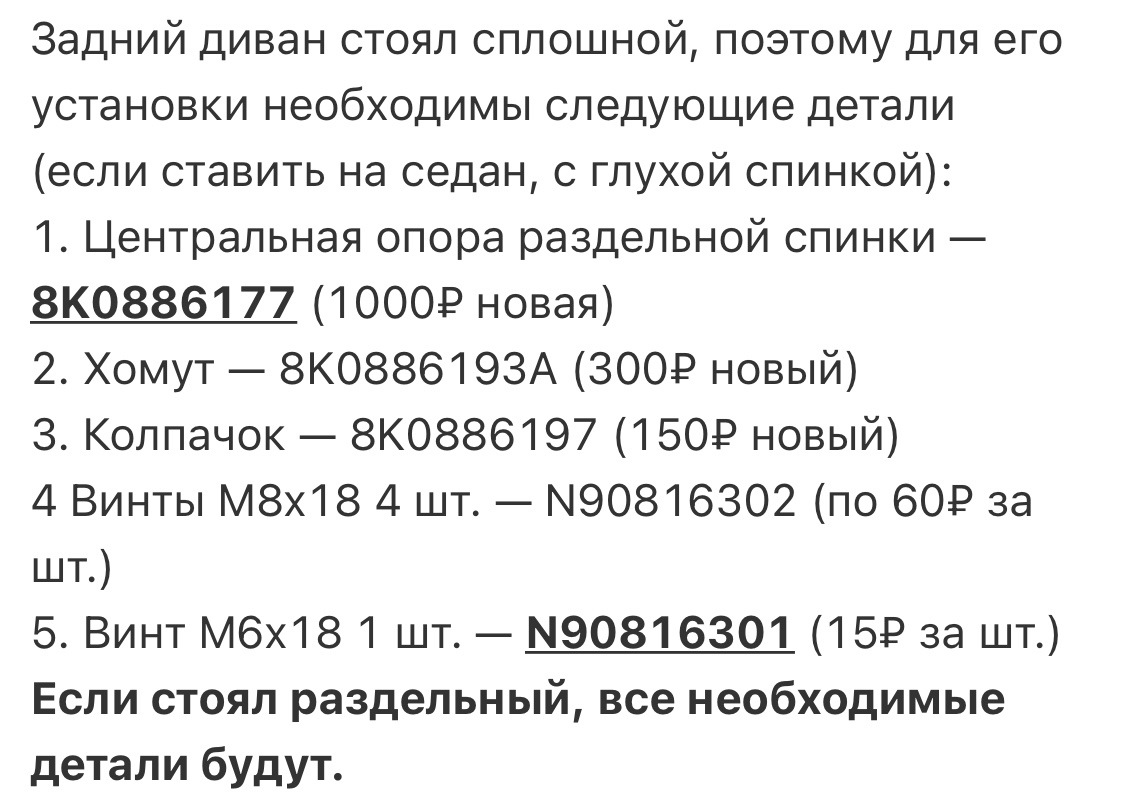

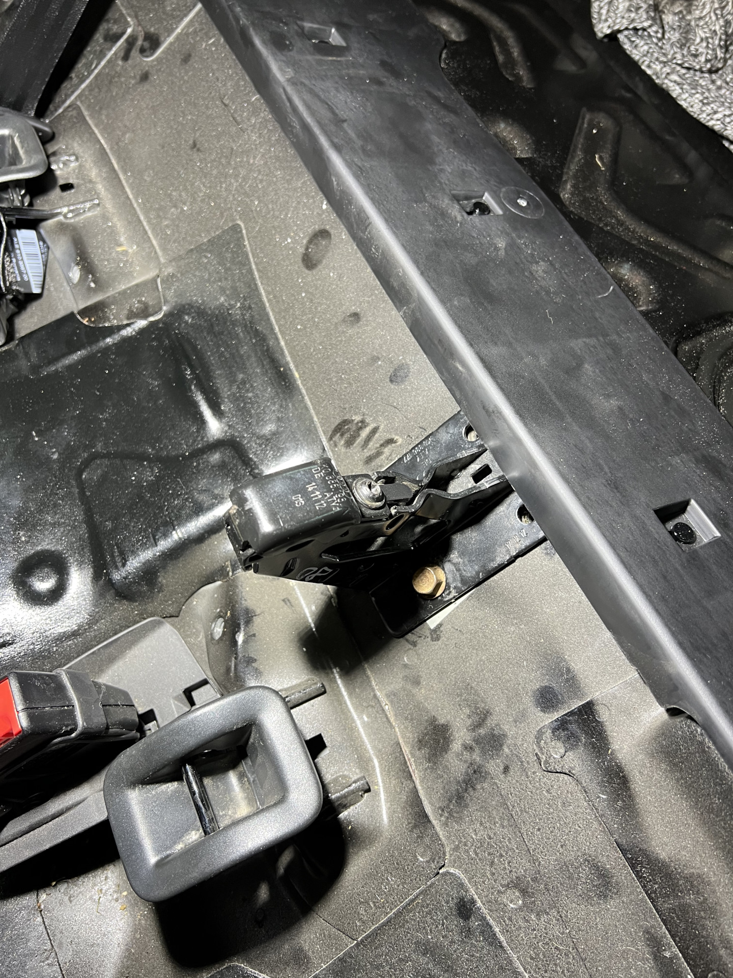

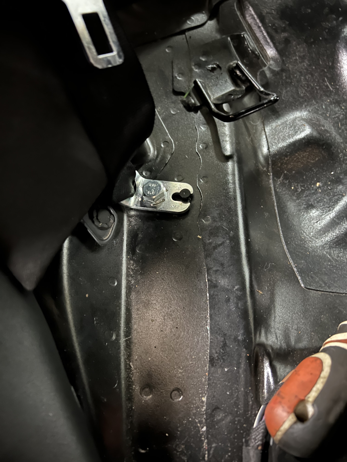

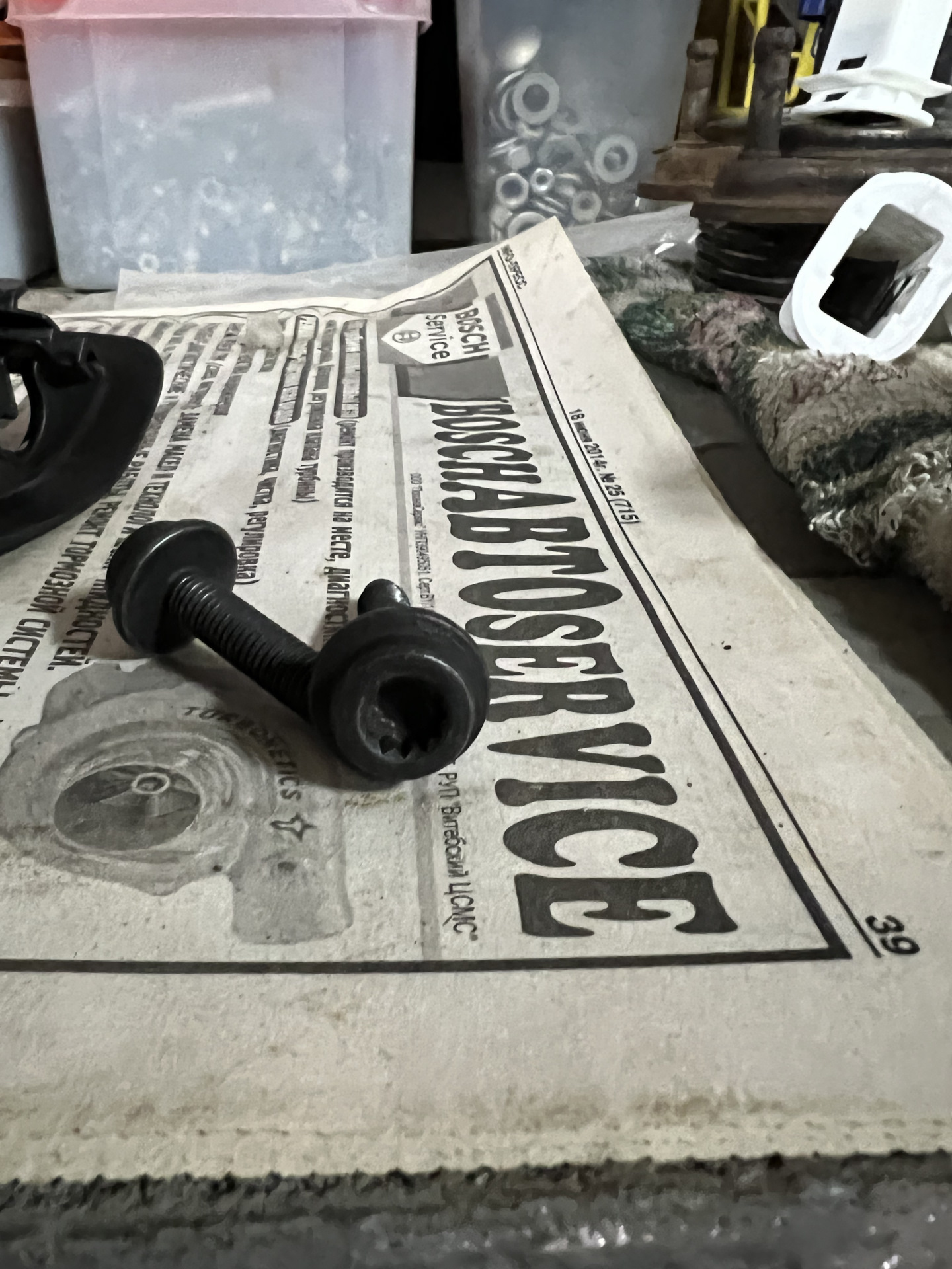

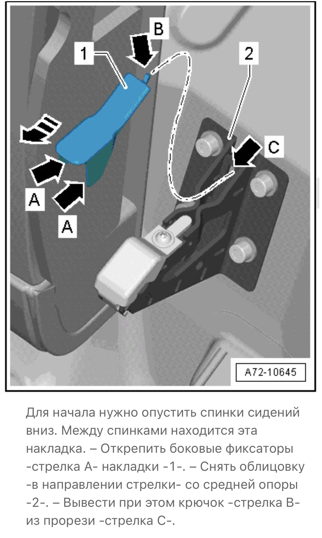

3. После переходим к задней части и откручиваем 4 болта, это фото болтов #5 и сами крепления, которые нужно открутить фото #6. ✅

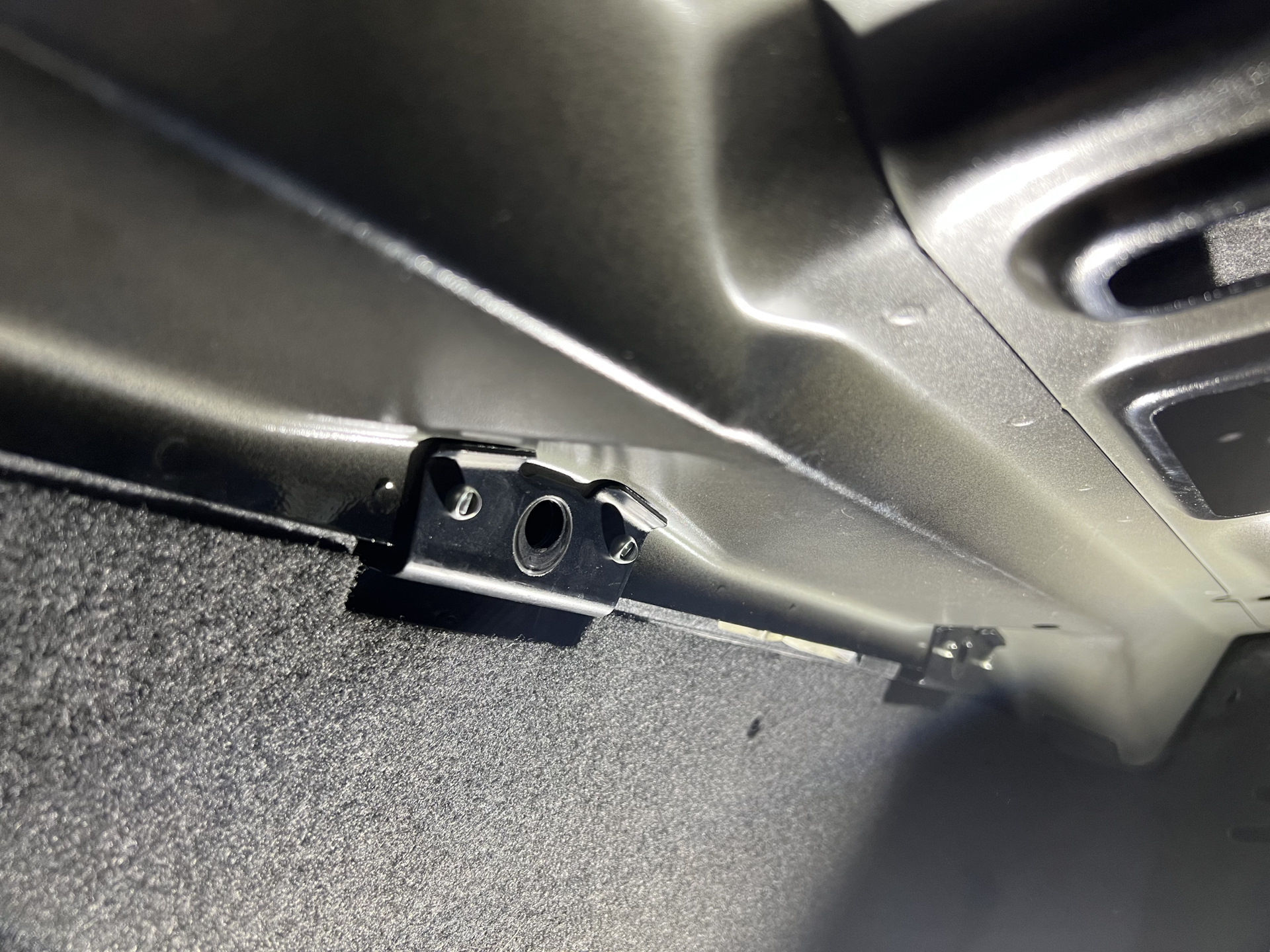

4. Благополучно достаем нашу скамейку из области салона и приступаем к присоединению кронштейна, для крепления раскладных сидений, фото #8 ( в моем случаи отверстия были заклеены стандартной шумоизоляцией ), потребуется 4 болта, ранее выкрученных со стороны багажника, они взаимозаменяемы. ✅

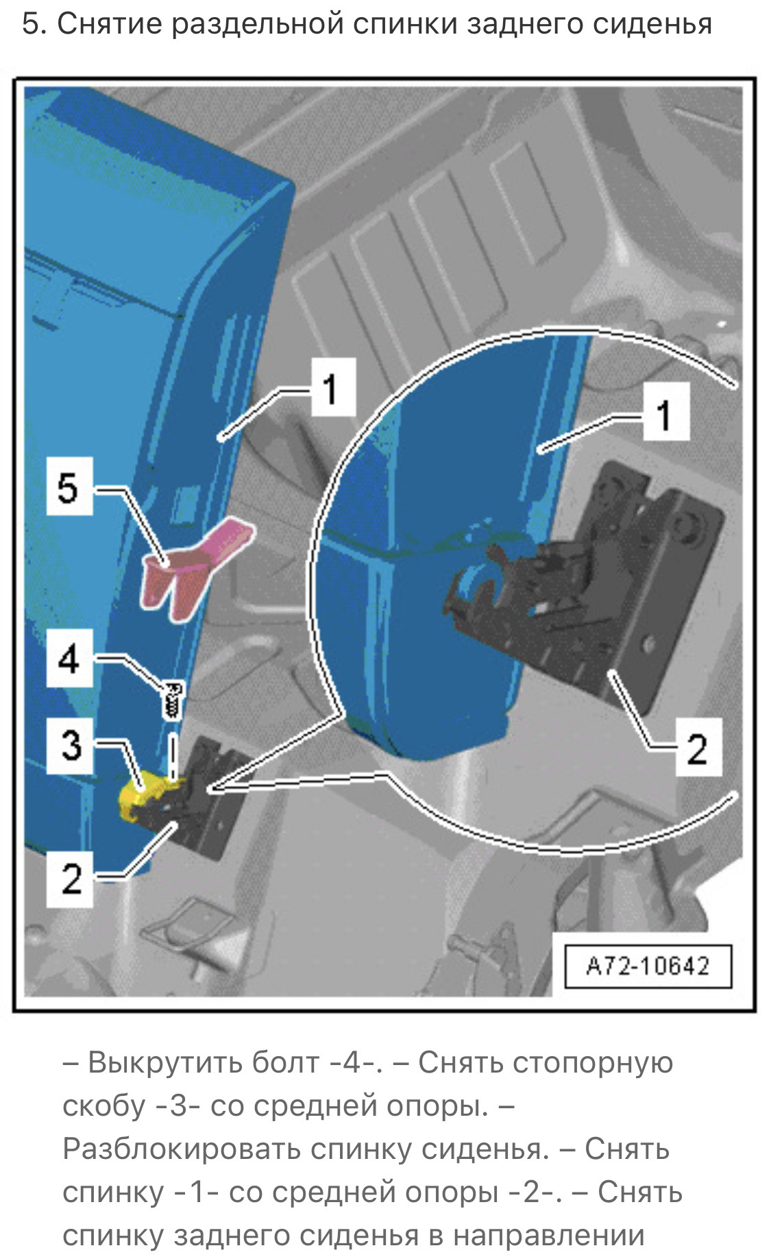

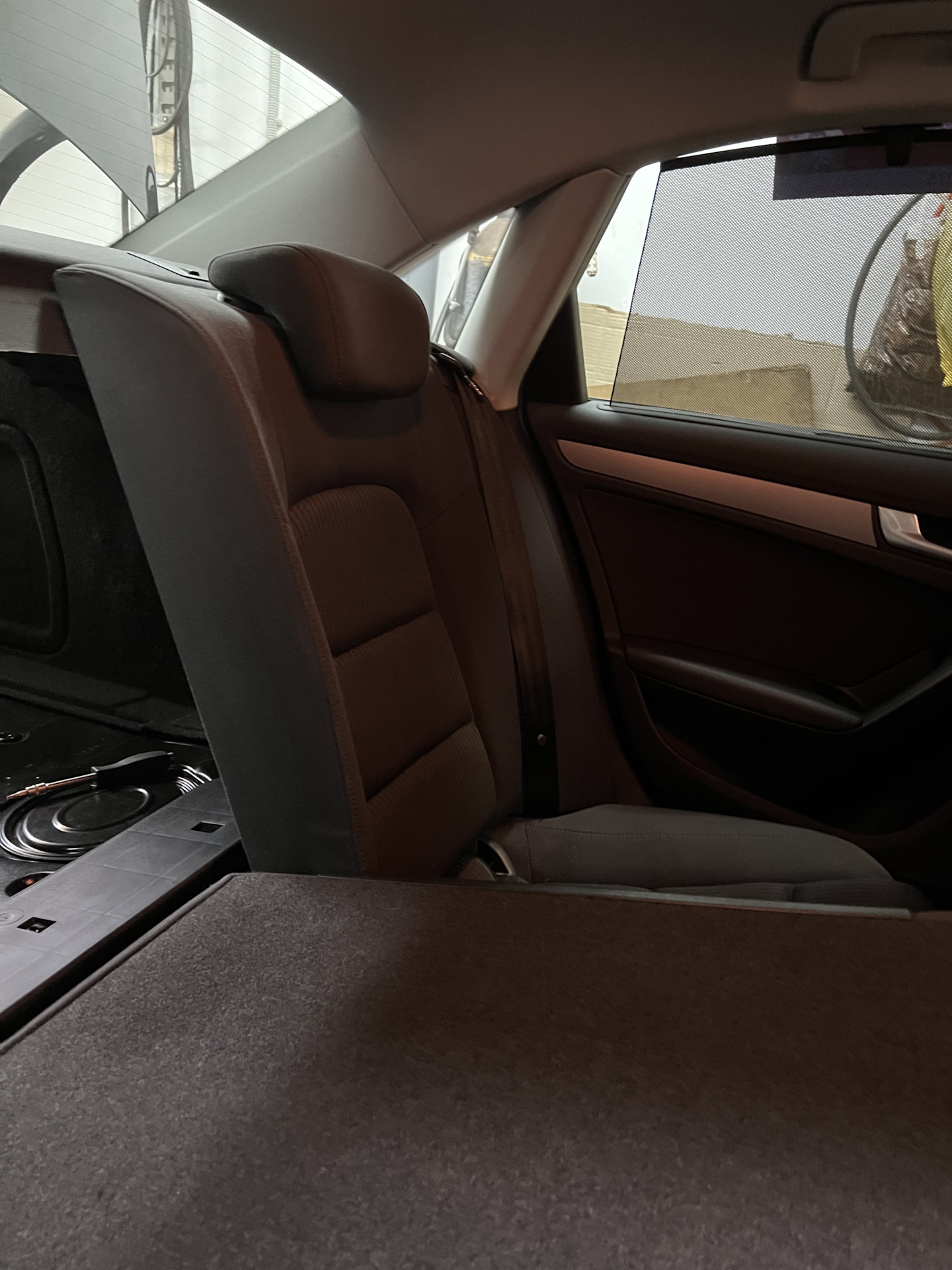

6. Выполняем установку раскладной спинки по правилам на фото #12,13,14. Все требуемые крепления и фиксаторы будут установлены с завода, за вами дело малое, собрать все воедино. ✅

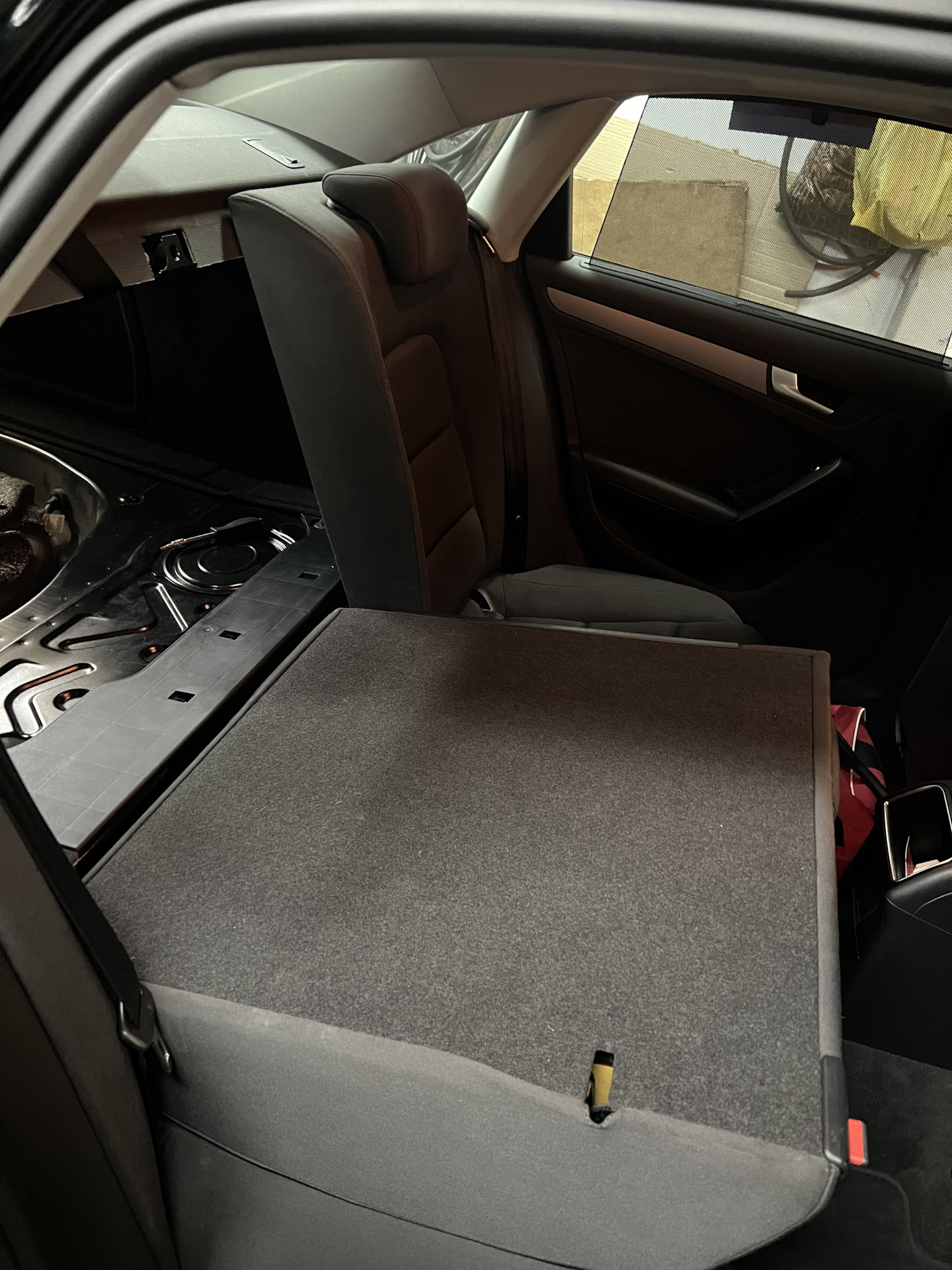

7. Далее защелкиваем нашу нижнюю часть скамейки в новые крепления ( либо старые, если вы их не сломали ) и вуалля, вы обладатель складных сидений. ✅

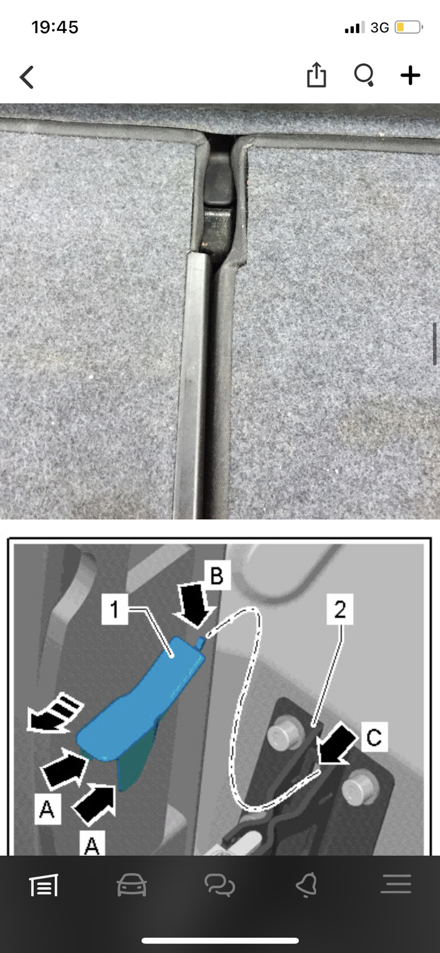

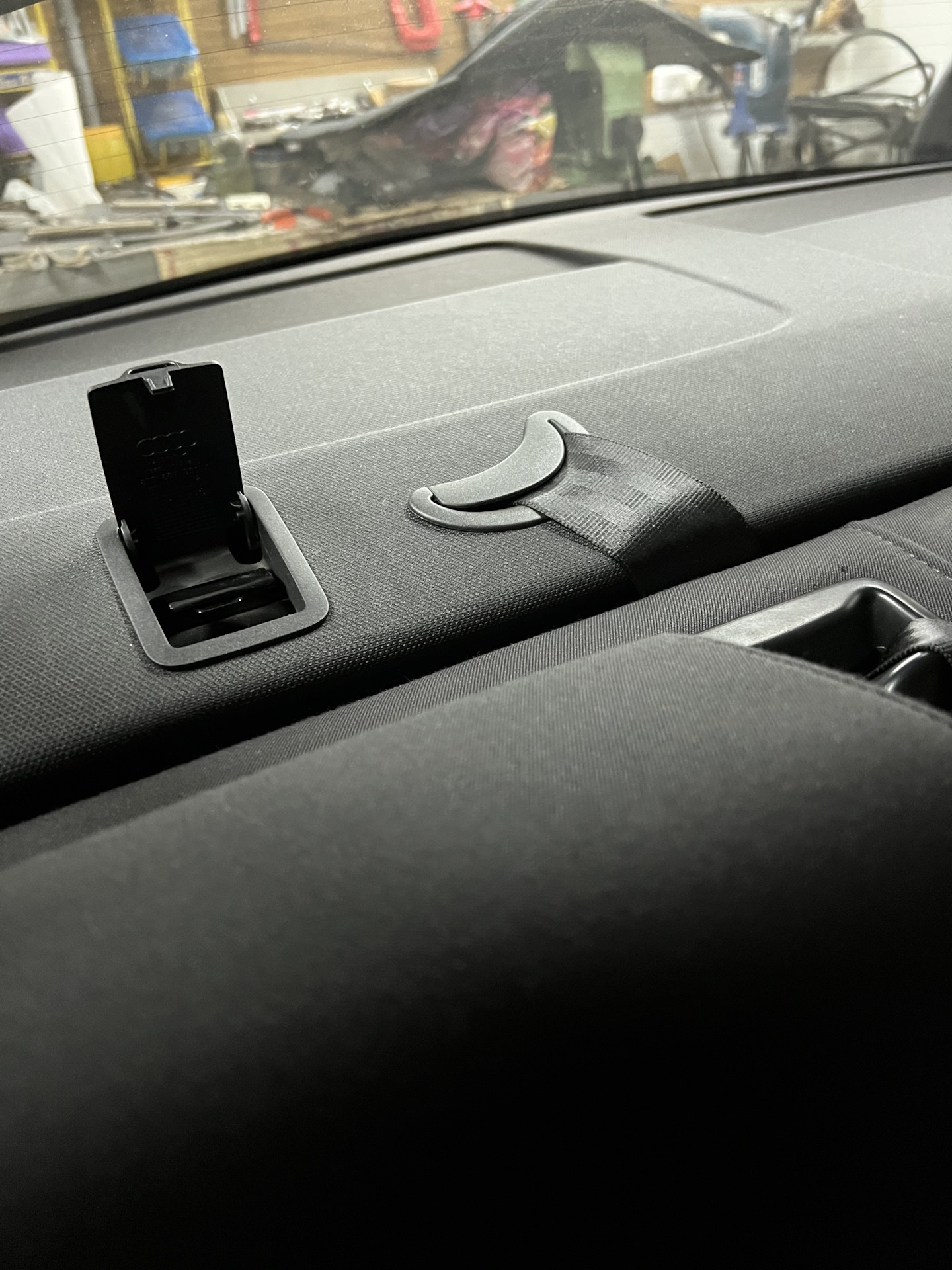

8. Но есть одно но, старый ремень остается на задней шторке, его нужно будет достать, путем разборки самой панели, но я закрепил ее в районе динамиков, буду ждать момента, чтобы отсоединить. Пример на фото #11. ✅
