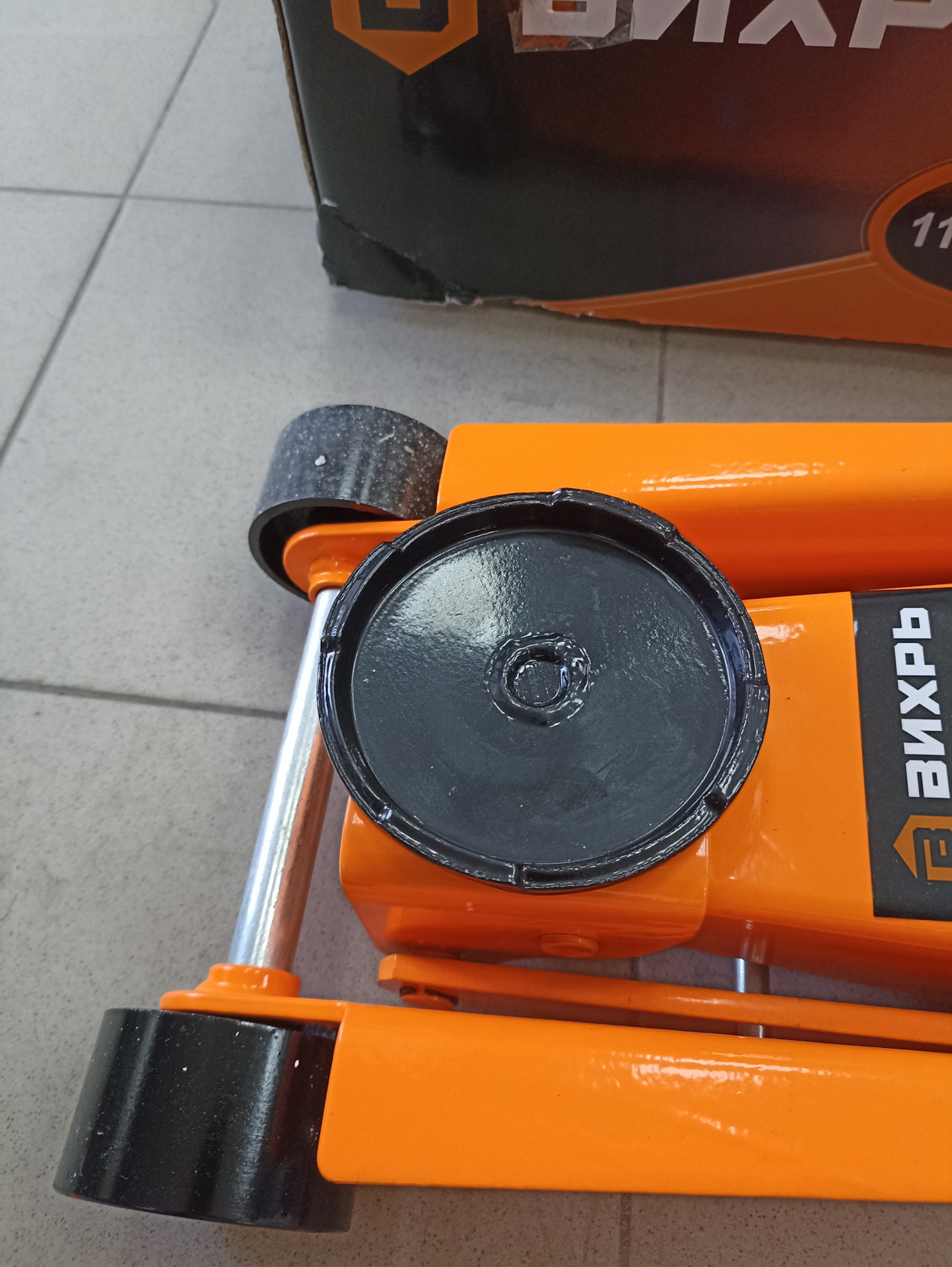

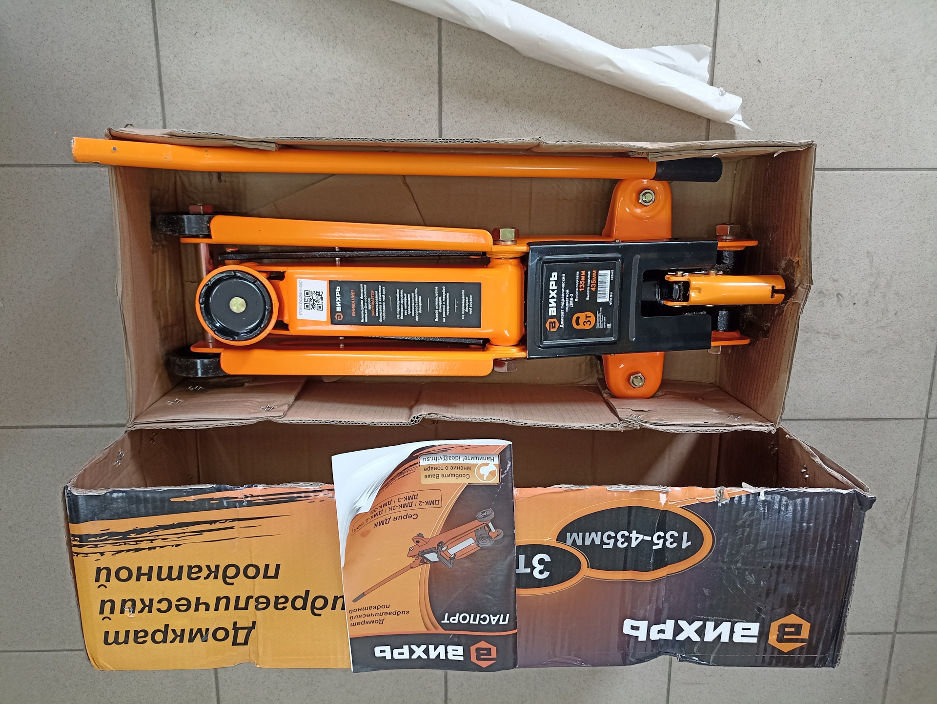

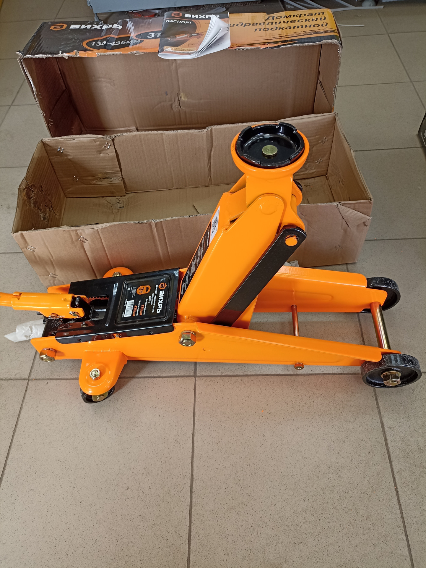

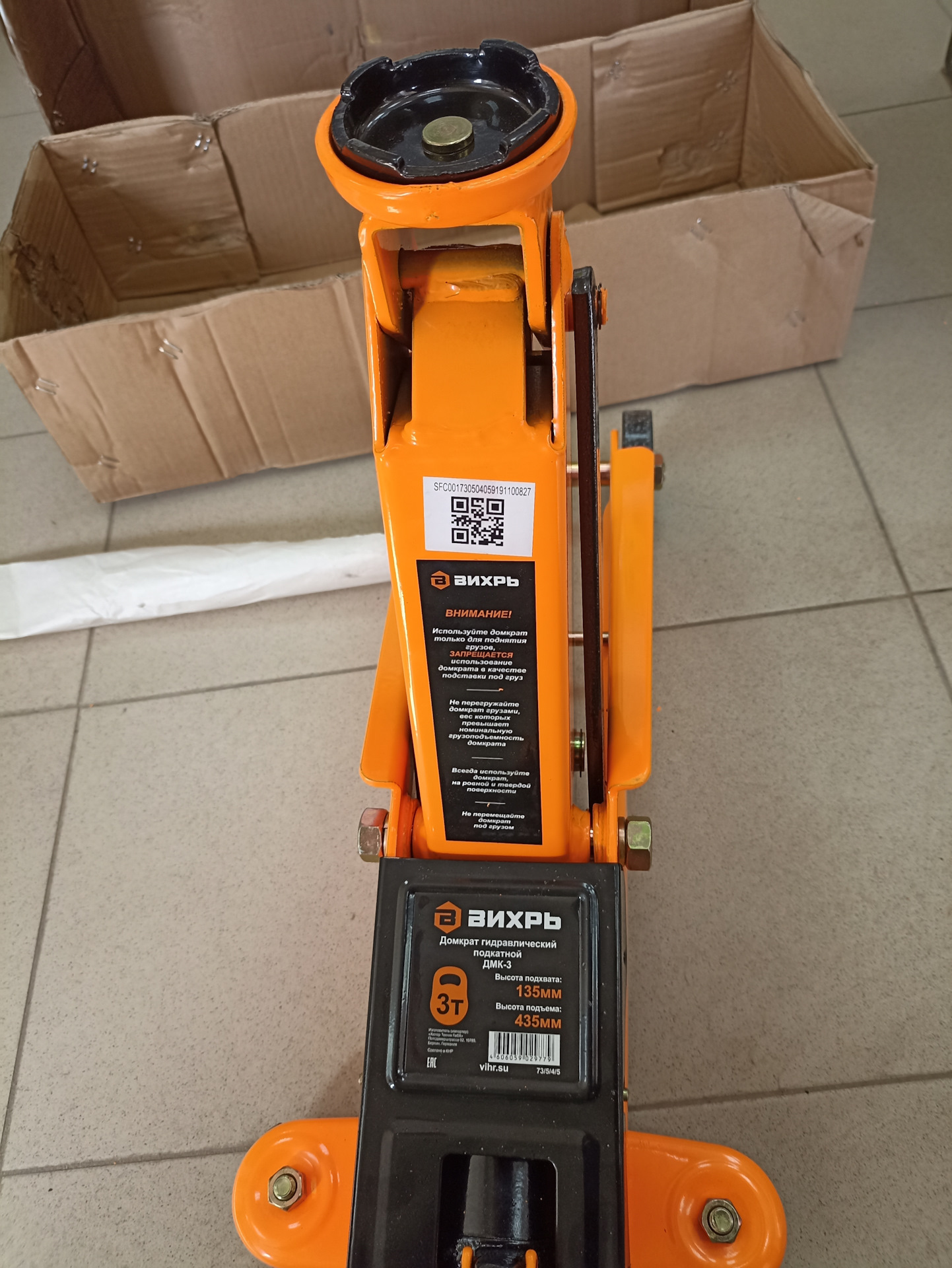

Спустя много лет мучений со штатным домкратом, при сезонной смене колёс, решил таки разориться на домкрат посерьёзнее. Давно пускал слюни на подкатные домкраты, а тут ещё и времена настали непростые, самое время осуществить отложенные покупки. Изначально выбор пал на гидравлический подкатной домкрат Вихрь ДМК-3 (135-435мм). После получения, распаковки и теста, испытал разочарование.
Во-первых, домкрат был неработоспособен, т.к. в системе не хватало масла, о чём красноречиво говорило маслянное пятно на упаковке. Посчитал это небольшой проблемой и решил долить рекомендуемое изготовителем SAE10. Попытки его найти в нашей деревне, не увенчались успехом. В итоге долил 100мл 15W40, прокачал, но работа мне его совсем не понравилась. Что бы поднять на максимальную высоту 435мм, нужно совершить 70 ! качков и это в холостую, т.е. без веса. С весом, количество качков должно ещё увеличиться. Понятно, что для снятия колеса, не потребуется максимальная высота, но всё-равно это несколько десятков качков. Сколько именно, я не стал тестировать и продал его через авито, благо покупатель нашёлся в течение часа.

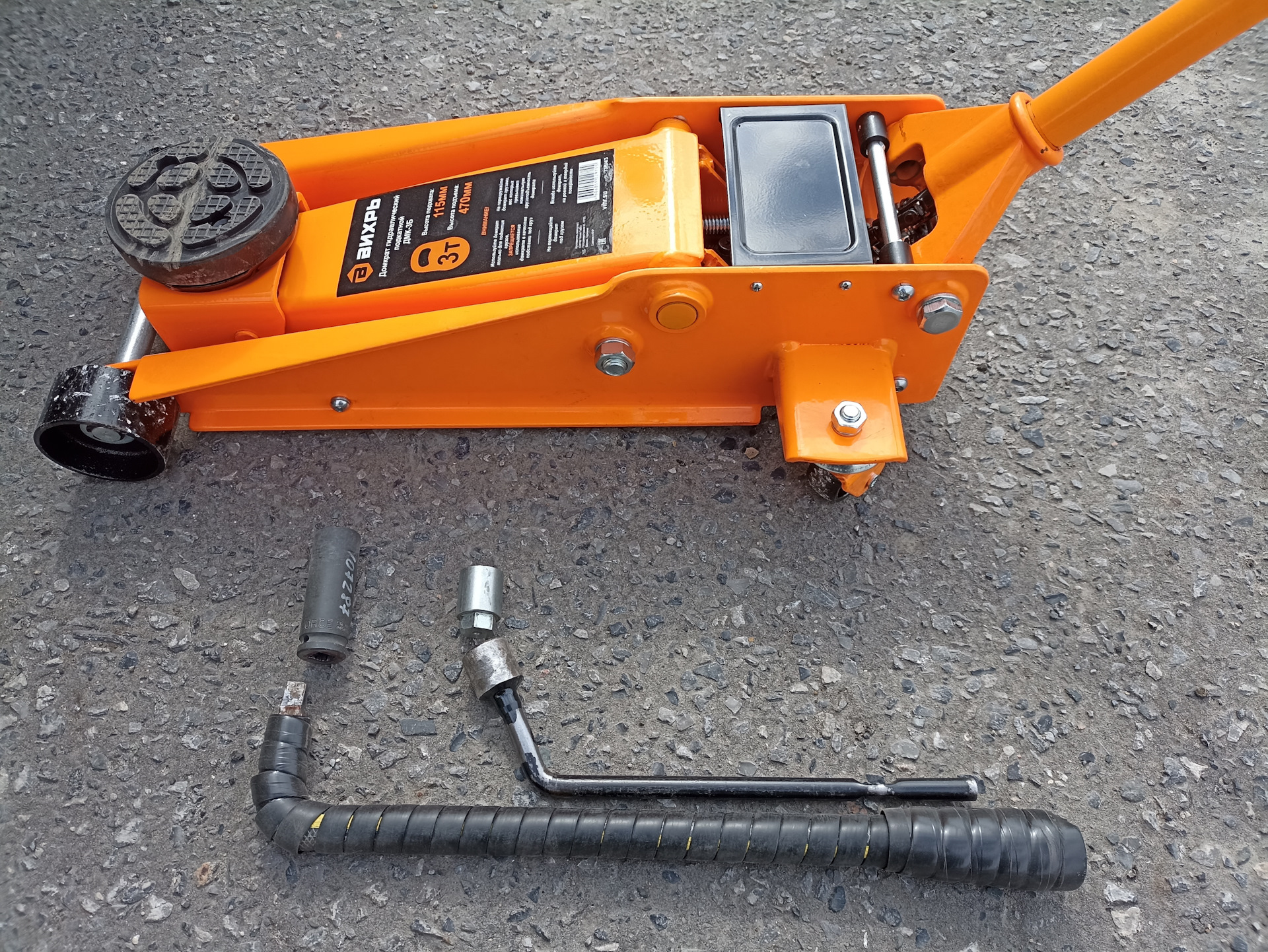

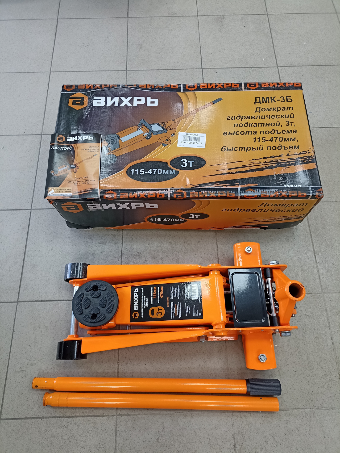

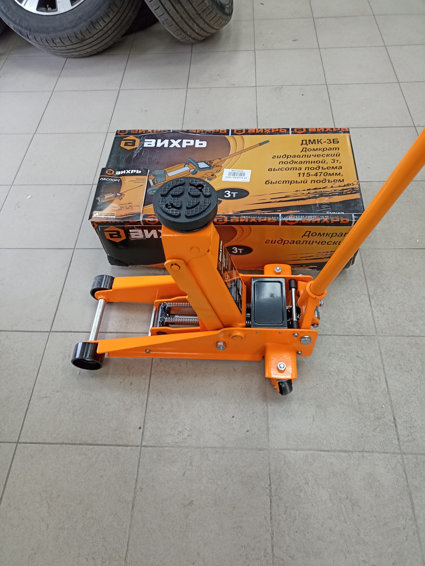

На замену решил приобрести домкрат с быстрым подъёмом Вихрь ДМК-3Б (115-470мм).

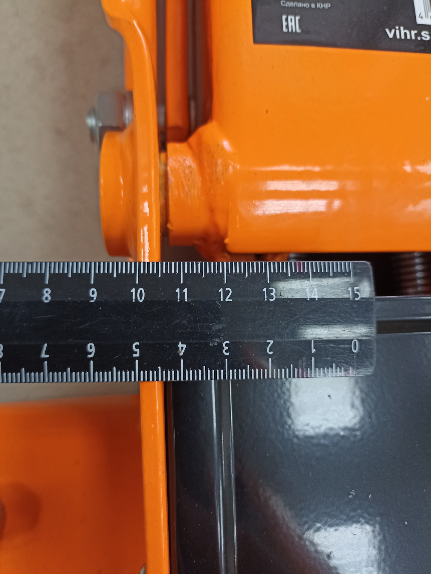

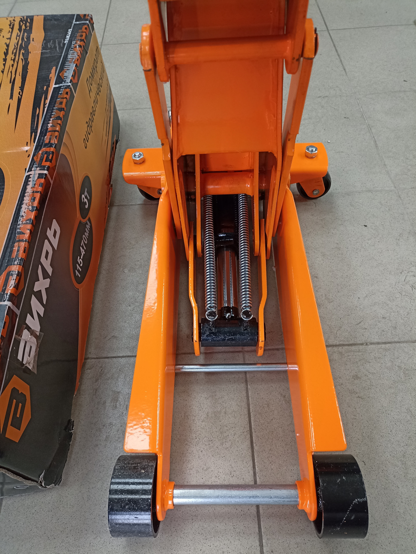

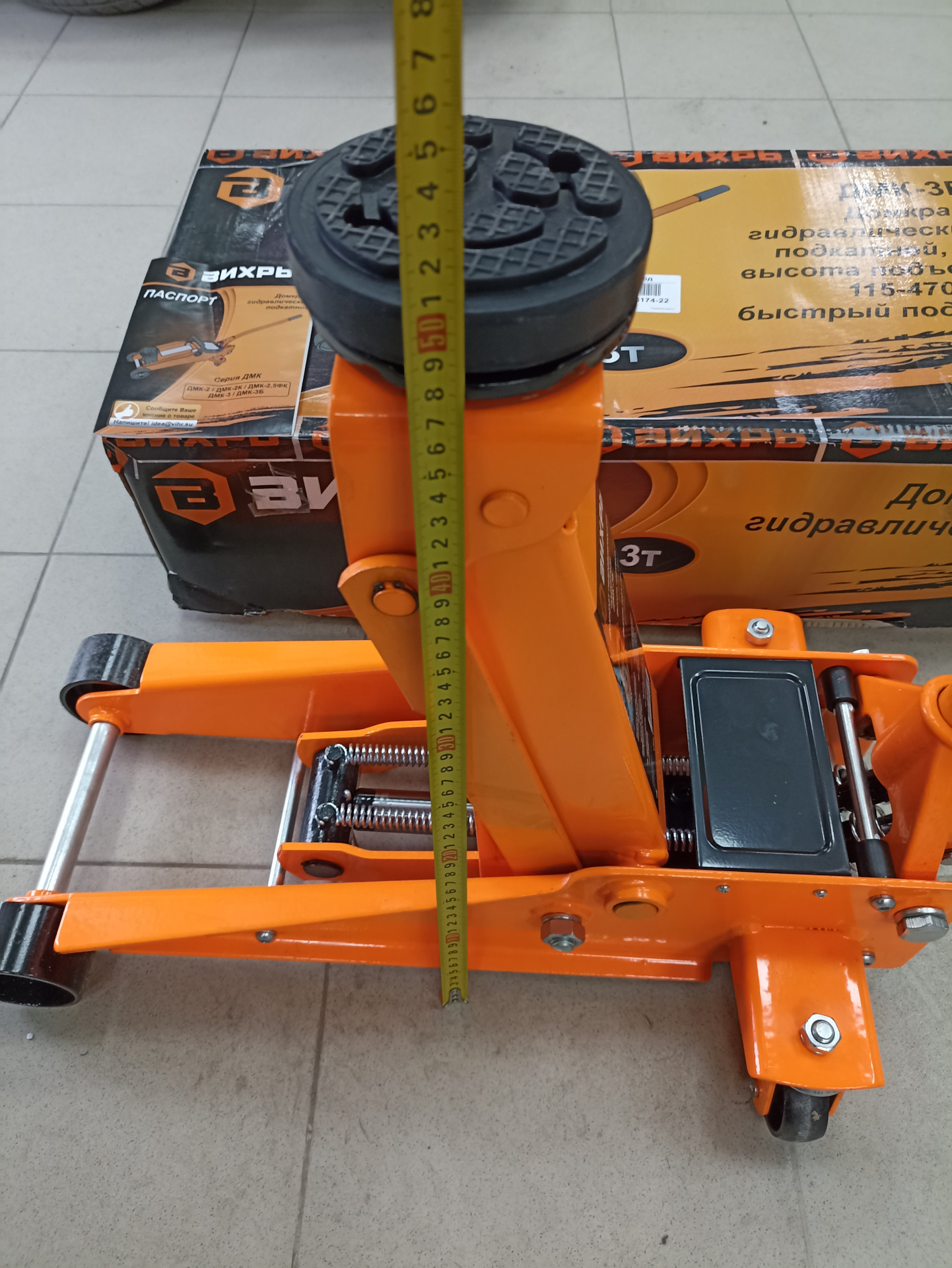

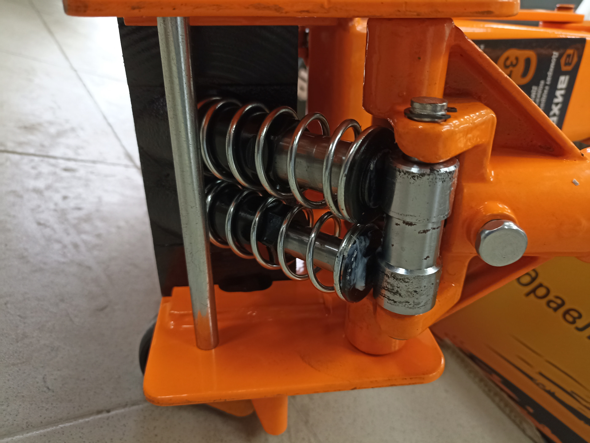

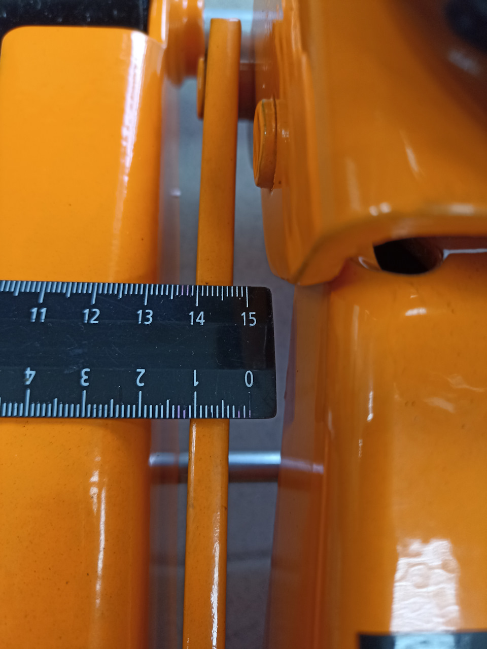

Да, конечно, он дороже (13790руб), габаритнее и тяжелее (30кг против 20-ти), но это совершенно другая лига. Быстрый подъём, толстенный металл 5-7мм, двухпоршневой. Как говорят в Украине: Візьмеш в руки – маєш вещь. В этот раз, домкрат пришёл в рабочем состоянии. При тестировании, максимальной высоты 470мм домкрат достиг за 6-7 качков (без веса), т.е. в 10 раз меньшим кол-вом, а поднял выше.

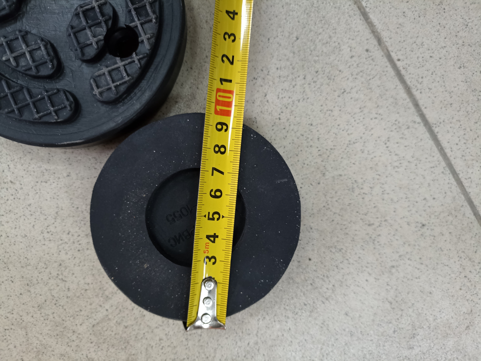

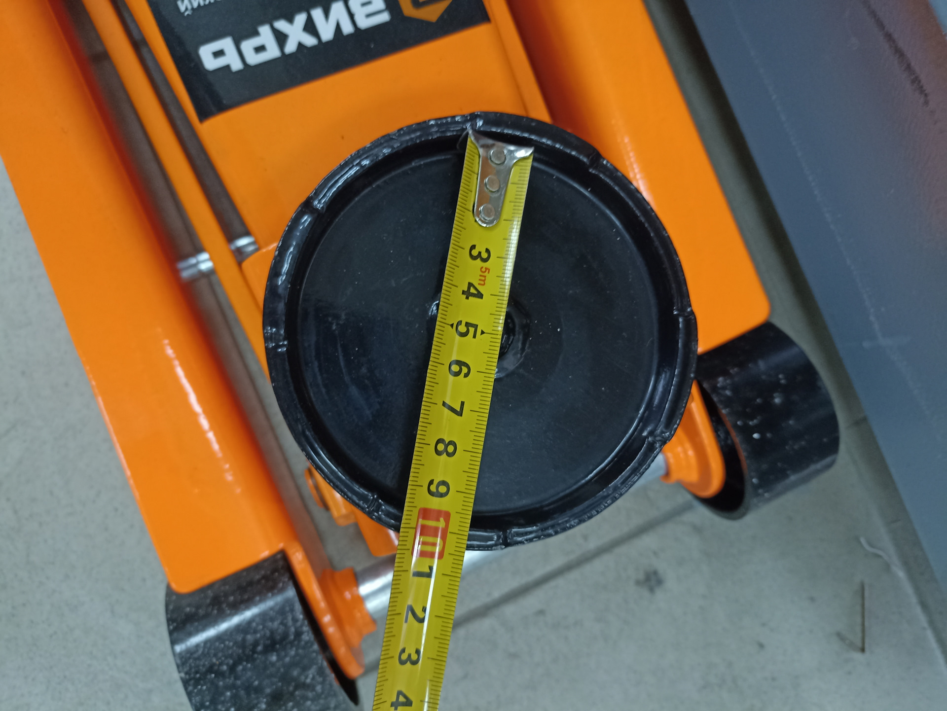

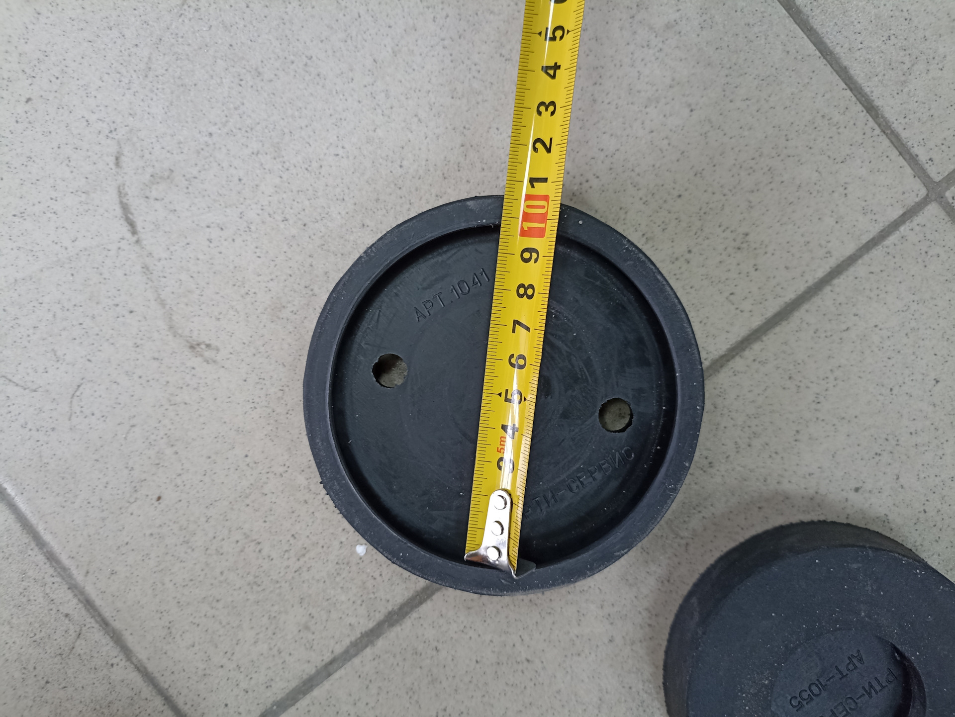

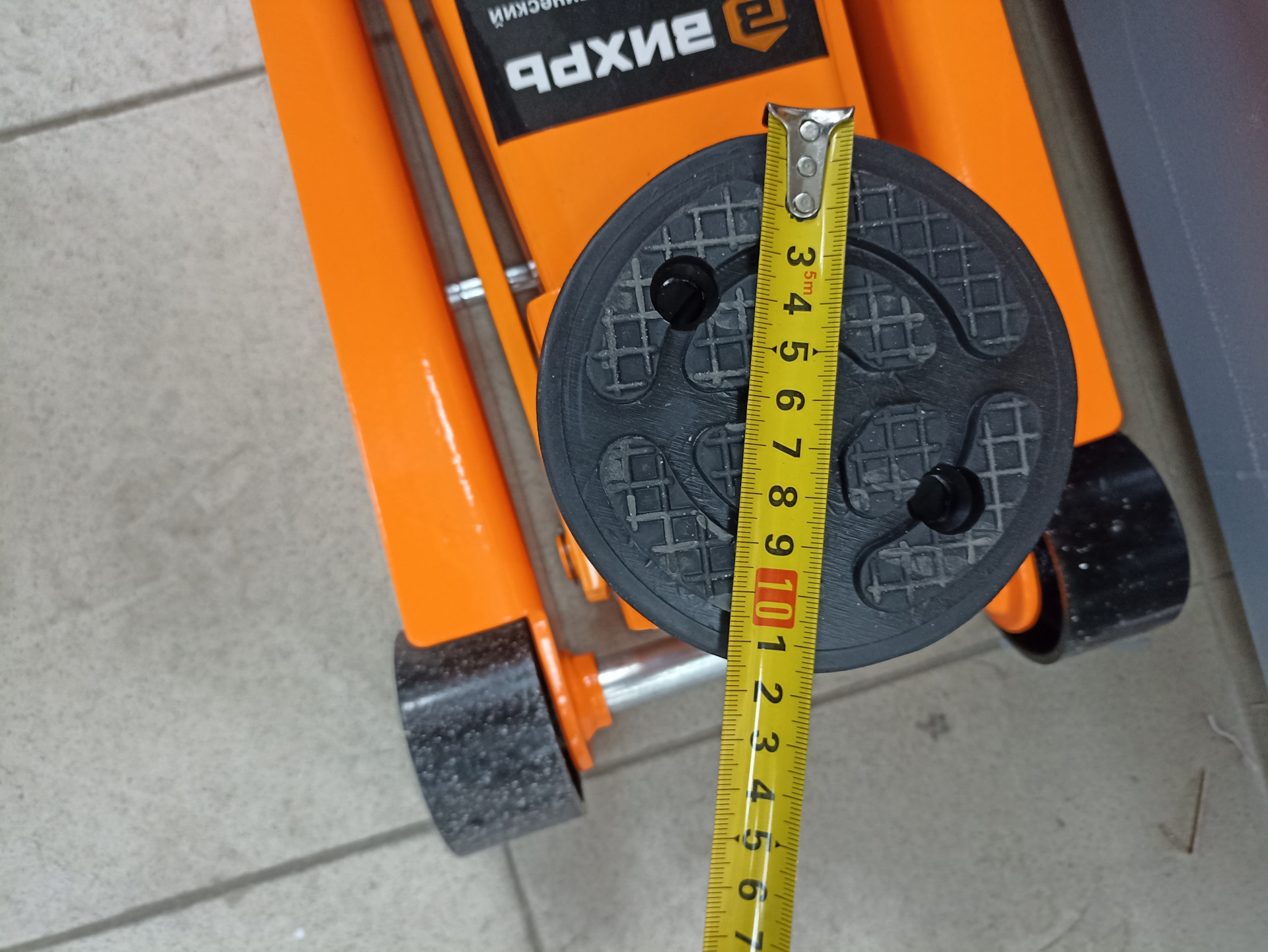

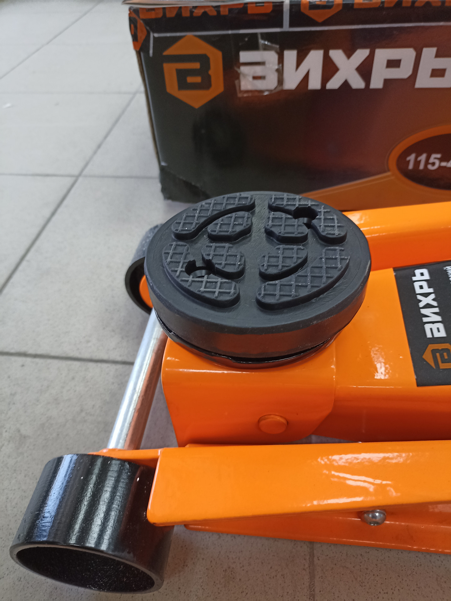

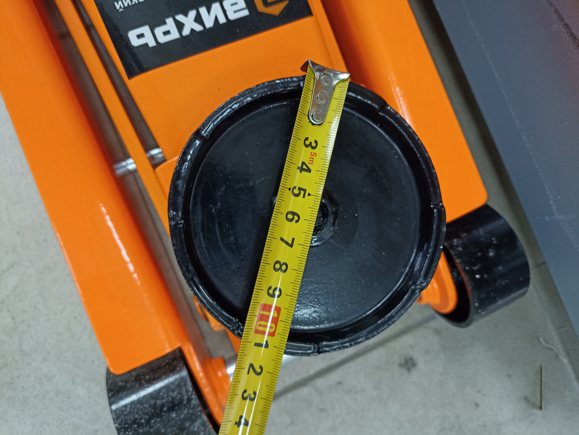

Резиновую опору, вернее 2шт, подобрал в местном магазине, благо чашка съёмная. В итоге, 2 опоры (одна в одну) обошлись в 565 руб.
К сожалению, нигде в интернете, не смог найти размеры чаши и под неё резиновую опору, выкладываю, может кому-то пригодится.

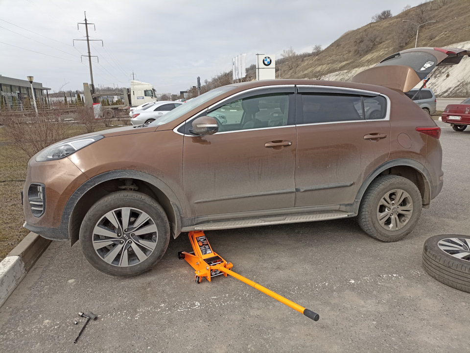

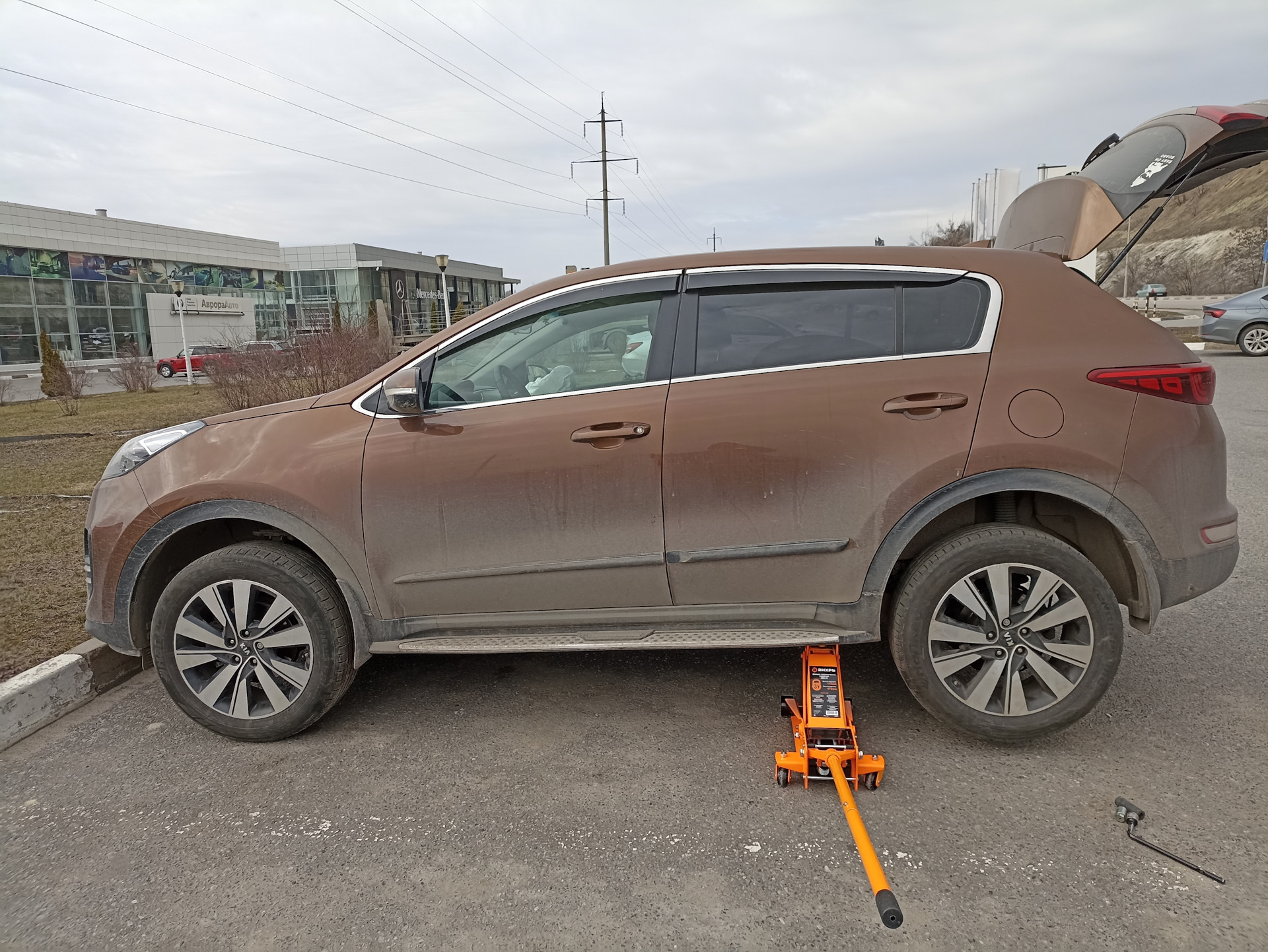

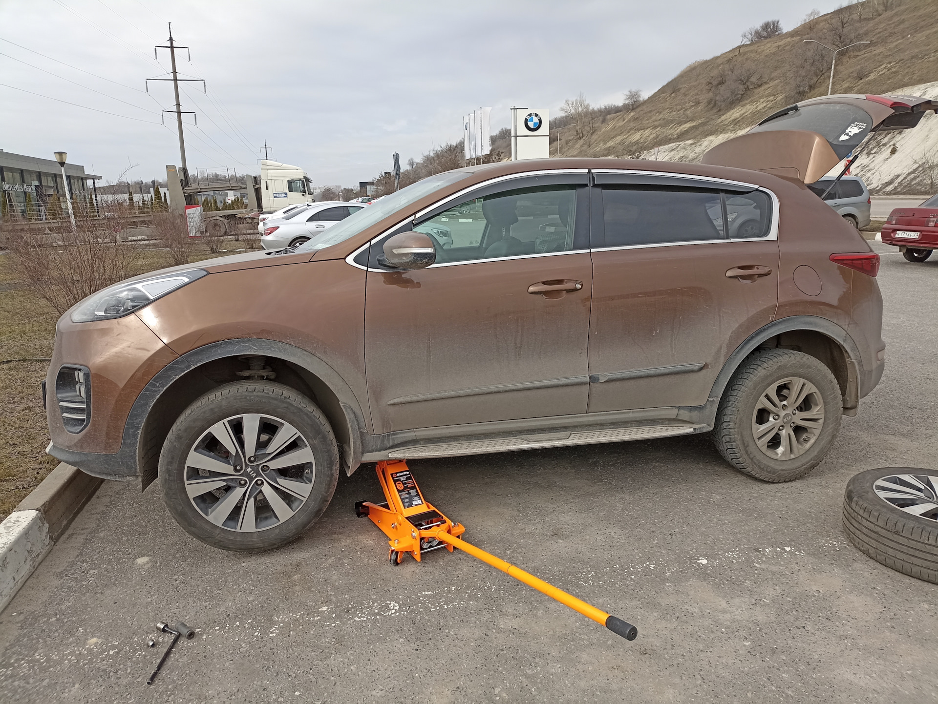

На следующий день произвёл смену колёс и что я скажу: такого удовольствия от смены колёс, я ещё никогда в жизни не испытывал ! Раньше это была какая-то каторга, сейчас это кайф! Я даже не вспотел ! (а обычно мокрый как цуцык).
Домкрат отработал отлично! 6-7 качков и можно снимать колесо! (при этом высота подъёма не максимальная, около 300мм). Резиновые поры не порвались, не потрескались.

Спасибо за размеры опоры, пригодились!

А сразу два колеса им вывесить не получится? Если максимально поднять?
Помню мы Оку на СТО домкратили подкатным, там сразу оба колеса вывешивались. Мы охренели от полмашины.
Брату на Приоре перебортовывали машину. Спереди подняли домкратом, с другой стороны сзади, все четыре колеса вывесились. Сразу все колёса сняли и на перебортовку утащили. Затем сразу все колёса навесили. Минут за 10 -15 весь шиномонтаж прошёл.
Машину нельзя так поднимать, в руководстве написано. Разве что рамные можно. Избегайте шиномонтажи, которые поднимают сразу пол машины.

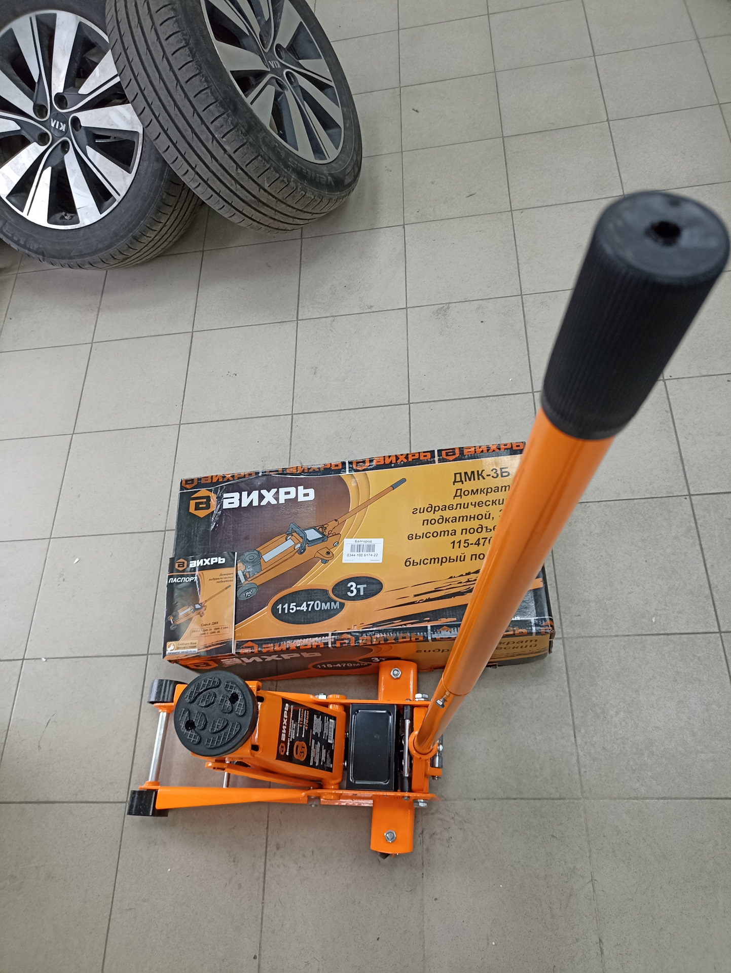

Как в работе показал себя? У него ручка поворотная? Как я понял это имеется виду что она поворачивается когда опускать его. А в сторону она не может сложиться под 90гр по горизонтали ( вдоль авто) Заказал себе такой. Вот думаю забирать или нет.

Вот ссылки на размеры опор, тех что вы купили ! Тоже думаю купить такие.
Накладка резиновая на домкрат подкатной ø95 h22 Арт. 1055
rti-service.ru/shop/avtos…vaya-opora-dlya-domkrata/
Накладка резиновая для подъемников "EverLift" Арт. 1041
Диаметр внешний: Ø119 мм
rti-service.ru/shop/avtos…akladka-dlya-podyemnikov/
После этой записи, в которой я выразил своё мнение, домкрат более не использовался, добавить к вышесказанному нечего. Ручка в сторону не складывается, ход только в вертикальной плоскости.

А длинна ручки сколько?
Итоговая 1,2м
