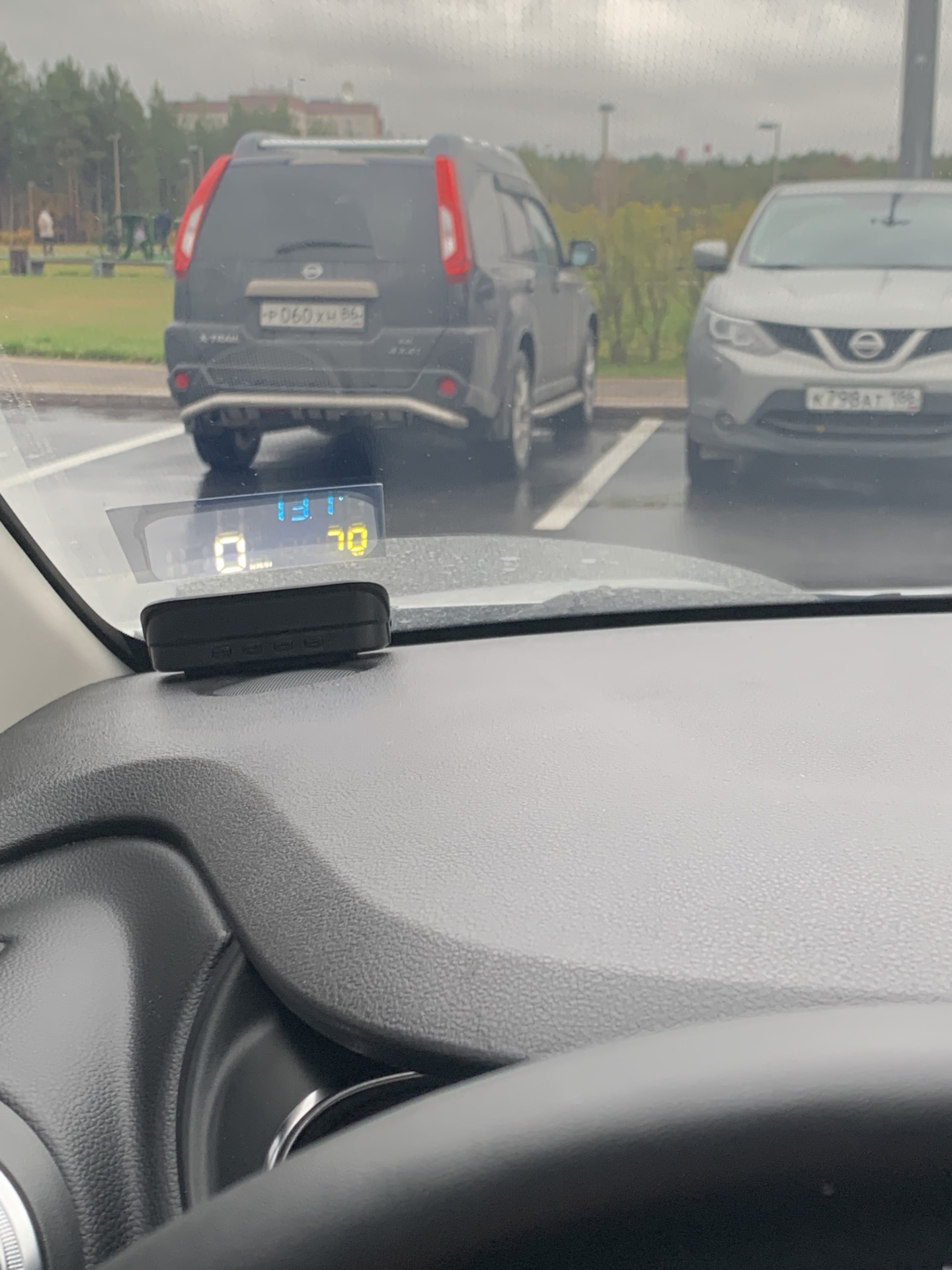

Собственно, дождался посылки, установил его себе несколько дней назад. Вообще, проектором его называть как-то неправильно, скорее обычный экранчик, который отражается в лобовом стекле, но сути от этого не меняется: теперь можно видеть свою текущую скорость, обороты и нагрев двигателя прямо перед собой.
Заказывал на Али, по названию модели легко найти, есть также немного другие варианты, но этот мне зашёл своим минимализмом и достаточно лаконичным и симпатичным дизайном. По деньгам вышло 2.418р, сейчас он стоит дешевле из-за скачков курсов валют.
Спасибо Drive2 — уже знал заранее, что с установкой проблем не возникнет, ибо есть уже и другие каптюробои, которые так делали. Для тех кто не в курсе: у большинства современных автомобилей есть порт отладки OBD2 (on-board diagnostics), у Каптюра он находится в дальней стенке бардачка. По сути, просто втыкаем провод из комплекта проектора в данный порт и далее тянем его к торпеде за рулём, где лепим его к ней с помощью идущей в комплекте круглой лепёхи, похожей на двухсторонний скотч. Никакого rocket-science, вся установка занимает минут десять.
Днём выглядит примерно так, камера довольно точно передаёт ощущения и видимость картинки:
Вечером — так:
Точность отображаемой информации близка к цифрам на бортовом компьютере, бывают небольшие расхождения в 1-2км, но мне лично это кажется мелкой погрешностью, на которую я не обращаю внимания. При необходимости или сильном отклонении цифр, в инструкции к проектору указано, как можно скорректировать показания текущей скорости вверх или вниз.

Доброго времени суток, интересует как проложили провод из бардачка?
Чуть провёл под отверстиями для воздуха которые рядом с лобовым стеклом. И по сути всё. Сам проектор идёт в комплекте с небольшой двусторонней наклейкой, соответственно его крепим на неё. Простая и в принципе полностью рабочая схема.
Я под панелью провел и вывел через водительскую стойку

Боюсь, в яркое солнце и не увидеть. Особенно в очках.
Есть такое, но в целом не проблема, особенно для каптюра с его циферблатом. Просто лишаешься этой небольшой фичи на некоторое время езды, в остальное время она всё ещё остаётся с тобою)
Летом все видно, особенно в очках.
Там на лобовое клеится специальная пленочка, он зеркалит и все видно.
Без нее не видно)
Уже давно себе поставил. Удобно
Почему-то я думал, что плёнка — это для тех стёкол, на которых отражение двоится. Поставил себе тоже сегодня, и правда более отчётливо теперь экранчик видно)
Эта пленочка зеркалит) Она для всех стекол)
Я тоже сначала думал без нее обойдусь, но нет. С ней отлично все видно.
У проектора есть датчик света который регулирует яркость. Ночью не слепит, а днём видно прекрасно. Его не видно только когда солнце светит четко в лобовое например, на рассвете или закате
