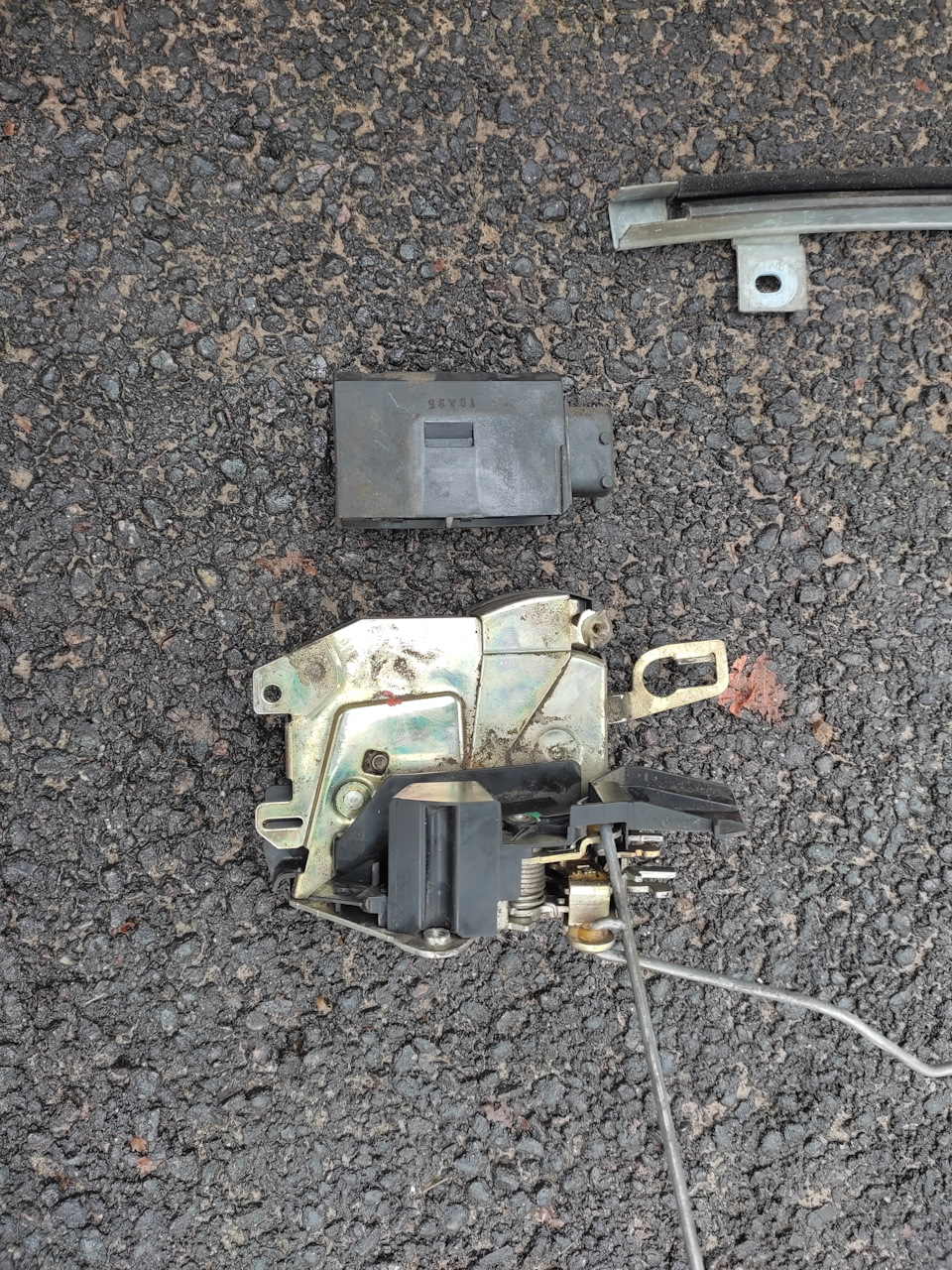

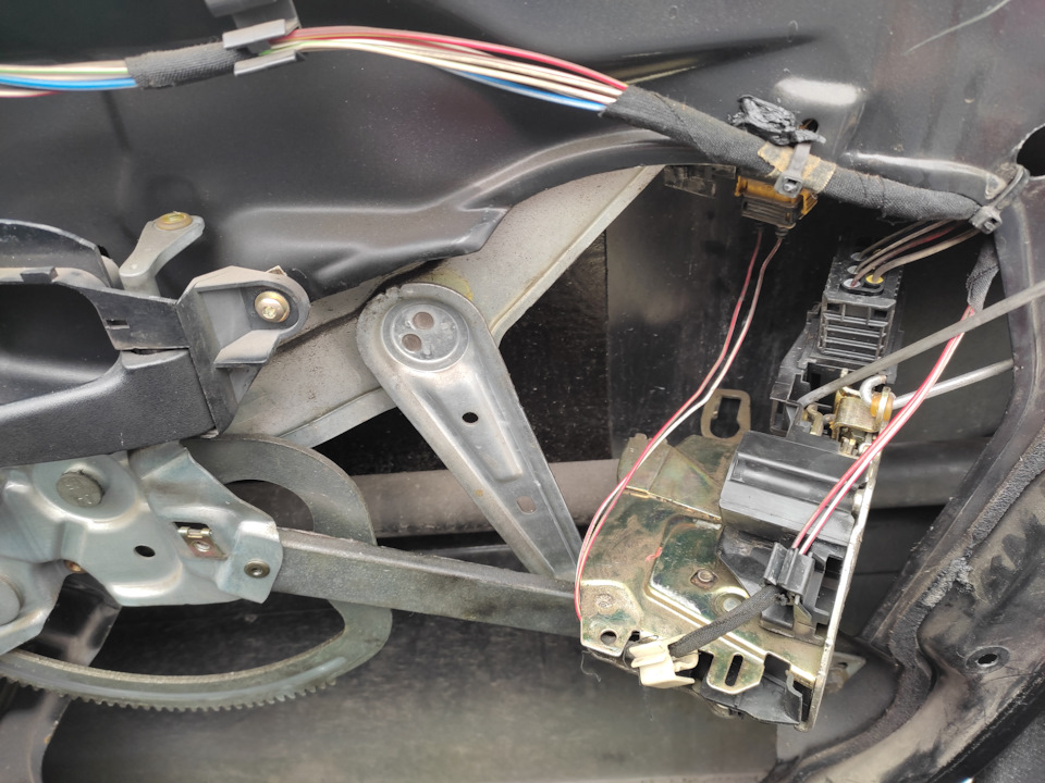

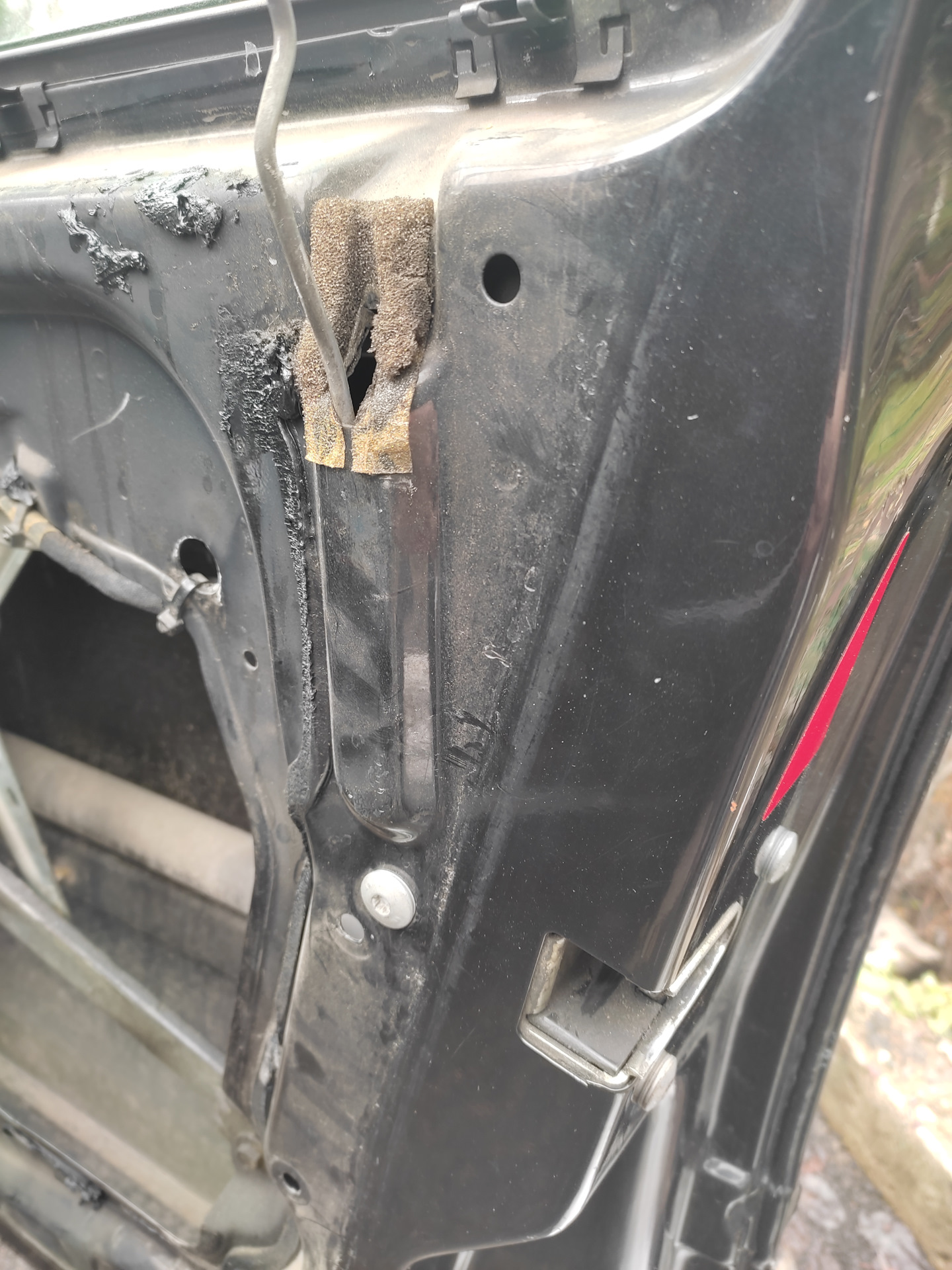

Для снятия замка двери вместе с актуатором нужно:
1) снять дверную карту
2) открутить ручку двери и отсоединить тягу
3) открутить винты 3 шт крепления самого замка к двери ( головка торкс)

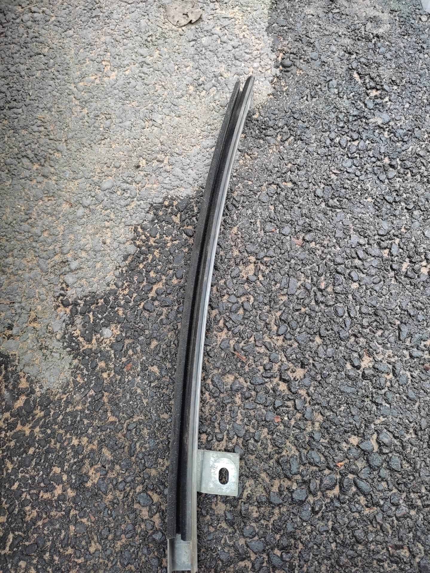

4) открутить направляющую стекла внутри двери и снять её ( головка на 10), стекло в положении "закр".
5) отсоединить тяги и разъём питания.

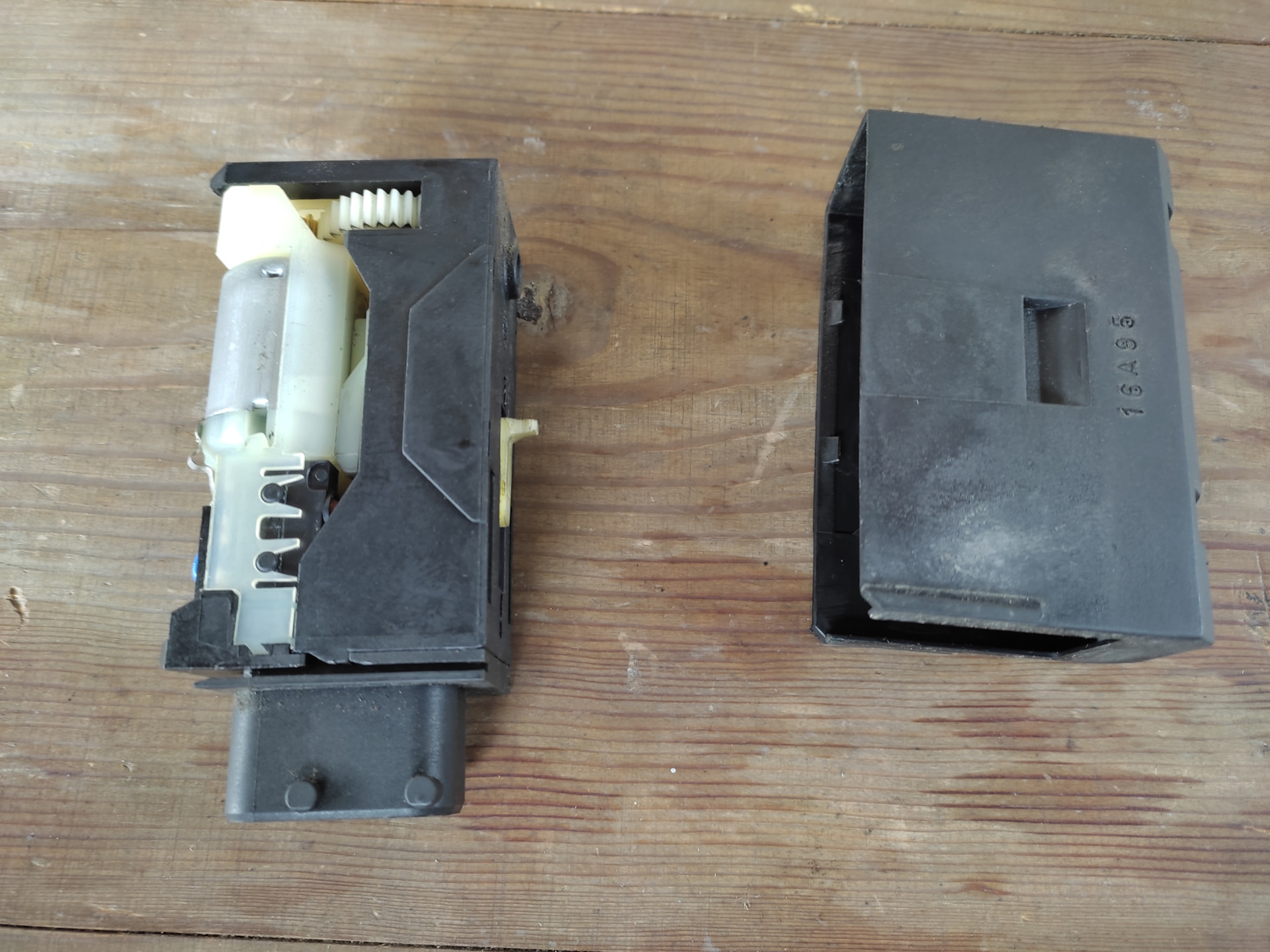

Далее,

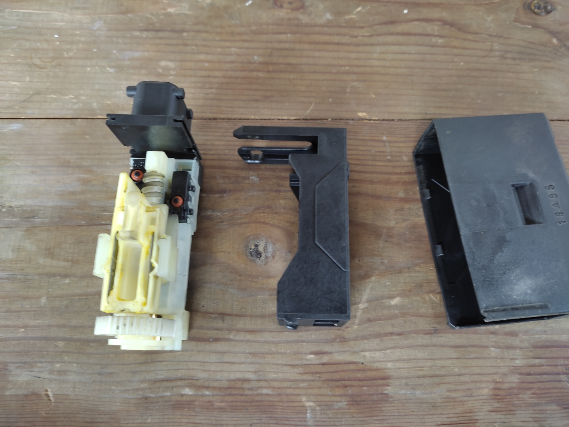

7) отсоединяем привод от замка
8) сам замок моем и смазываем ( я делал смазкой для замков и шарниров вюрт)
9) снимаем защитную крышку сервопривода

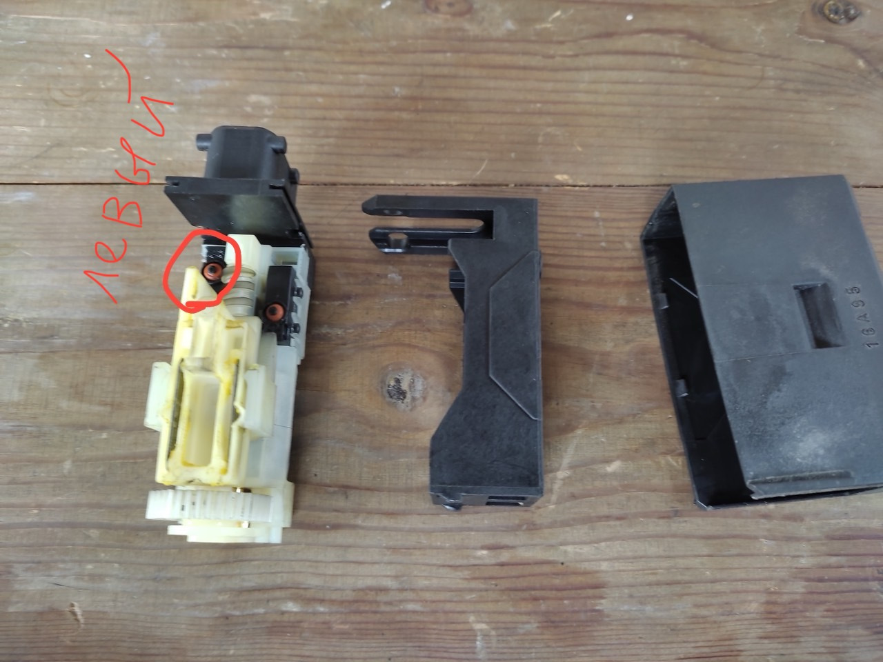

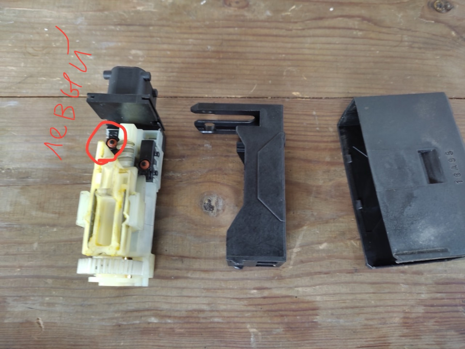

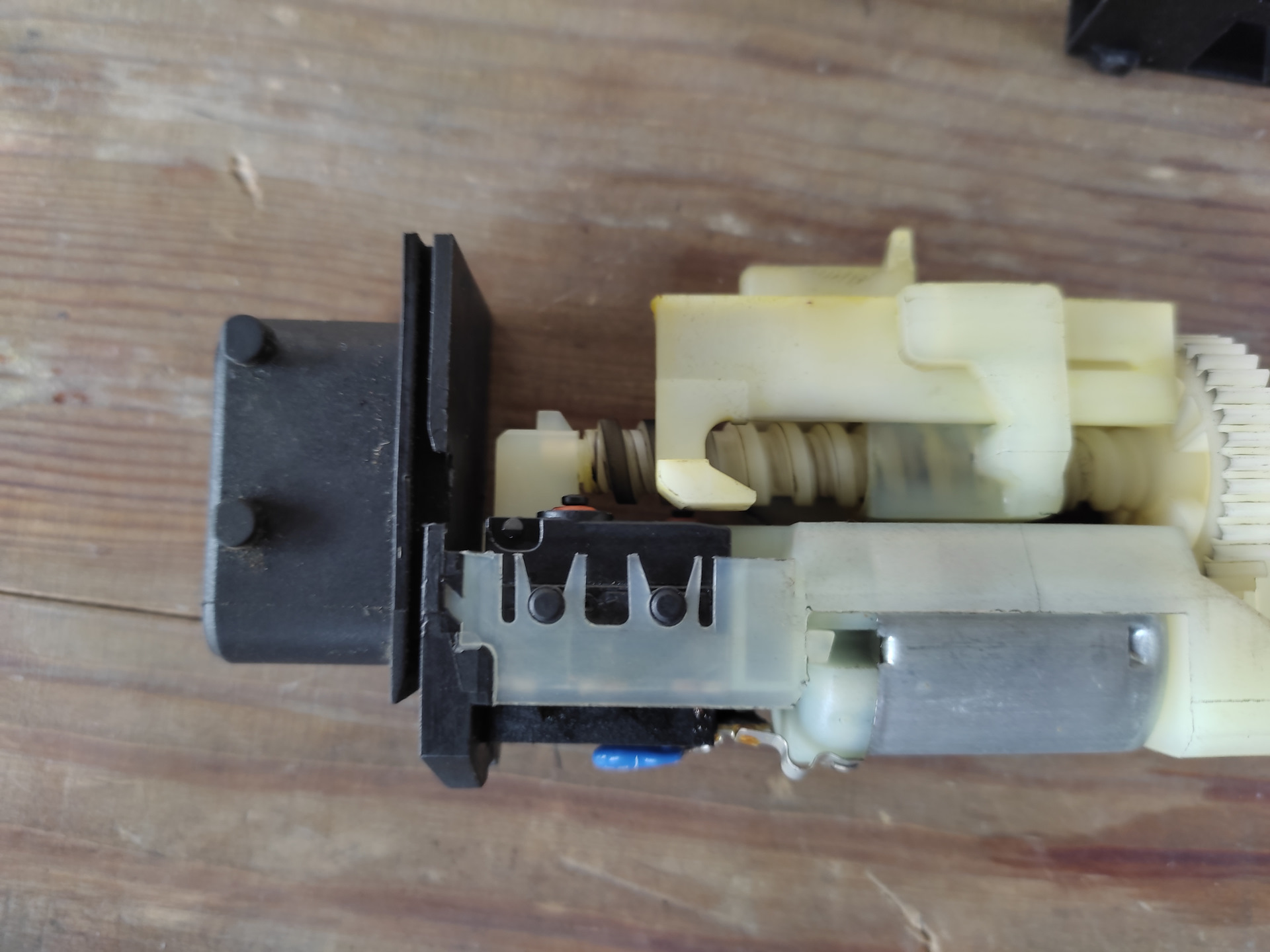

На этом этапе я подключил к фишке и попробовал открыть закрыть центральный замок (нужно еще держать концевик двери нажатым) чтобы проверить, работает ли сам электродвигатель и приходит ли корректный сигнал, плюс проверить работает ли без нагрузки (без механического замка).
10) проверил механическую часть, смазал шестерни и червяка силиконовой смазкой
11) проверил электрическую часть и нашёл проблему, контакты микроконтроллера. Стало ясно что он не срабатывает корректно
12) пропаял все контакты, проверил снова, всё появилось
13) подключил к проводке, стал работать корректно, собрал в сборе с механической частью, тоже работает
14) далее собираем в обратной последовательности, главное не перекрестить тяги.
Проблема решена и в целом затрачено минут 40 времени. Дольше чем ехать до авторазбора.

Короче, все было просто, мультиметром прозвонил микрики, по правому оказалось, что средний контакт покинул чат, паяльником хорошенько прогрел его — освежив пайку и контакт появился, все заработало
в том то и дело, что всё это прозванивалось и пропаивалось. ну главное что решился вопрос
Будем считать, что мне повезло))
Ну я так понял правый микрик как стопор моторчика работает в итоге и из-за того что на нем тормозится лапка по какой-то причине он отключает полностью привод и всё двери дальше спокойно работают прост без него. Вариант 1 — понять не пайки контактов ли дело и устранить если да
Вариант 2 — заклеить микрик правый чтоб не нажимался и всё дальше будет работать, просто без стопора моторчика

(Отталкиваясь от самой первой фотки в этом посте)
Если один раз нажать на левый микроконтроллер, то открывает второй раз нажать — закрывает.
Это получается как имитация открытия и закрытия цз ключом механически через личинку, (оно и так работало, полез потому что не работает с кнопки; водительская дверь), а если бегунок отдельно зажимает правый то ничего не происходит, он на нем прям стоит и всё
Вопрос- правый что делает и как должен работать?
Я так несколько штук разбирал, собирал и они себя вели странно, так и не решил, методом подбора взял в итоге рабочий, пару штук так и лежат, не стал разбираться
