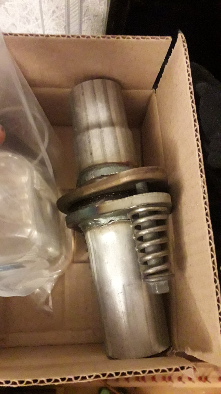

ну начнем с того что пришло мне сочленение для выхлопа, так как мое постоянно ломает а это гибкое должно нормально работать, летом переварю посмотрим)

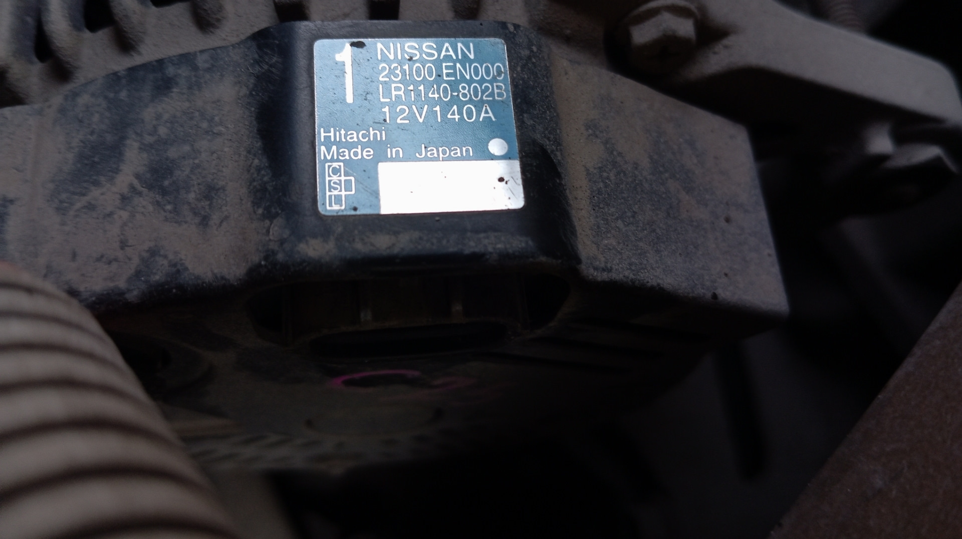

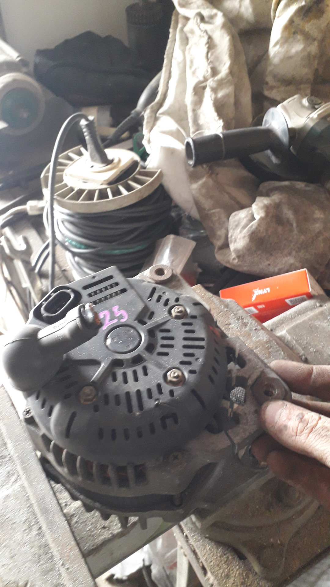

ну и генка ) Генератор ) Генераториус 140)от ниссан тииды hr15
к сожелению фотки другой не сделал(

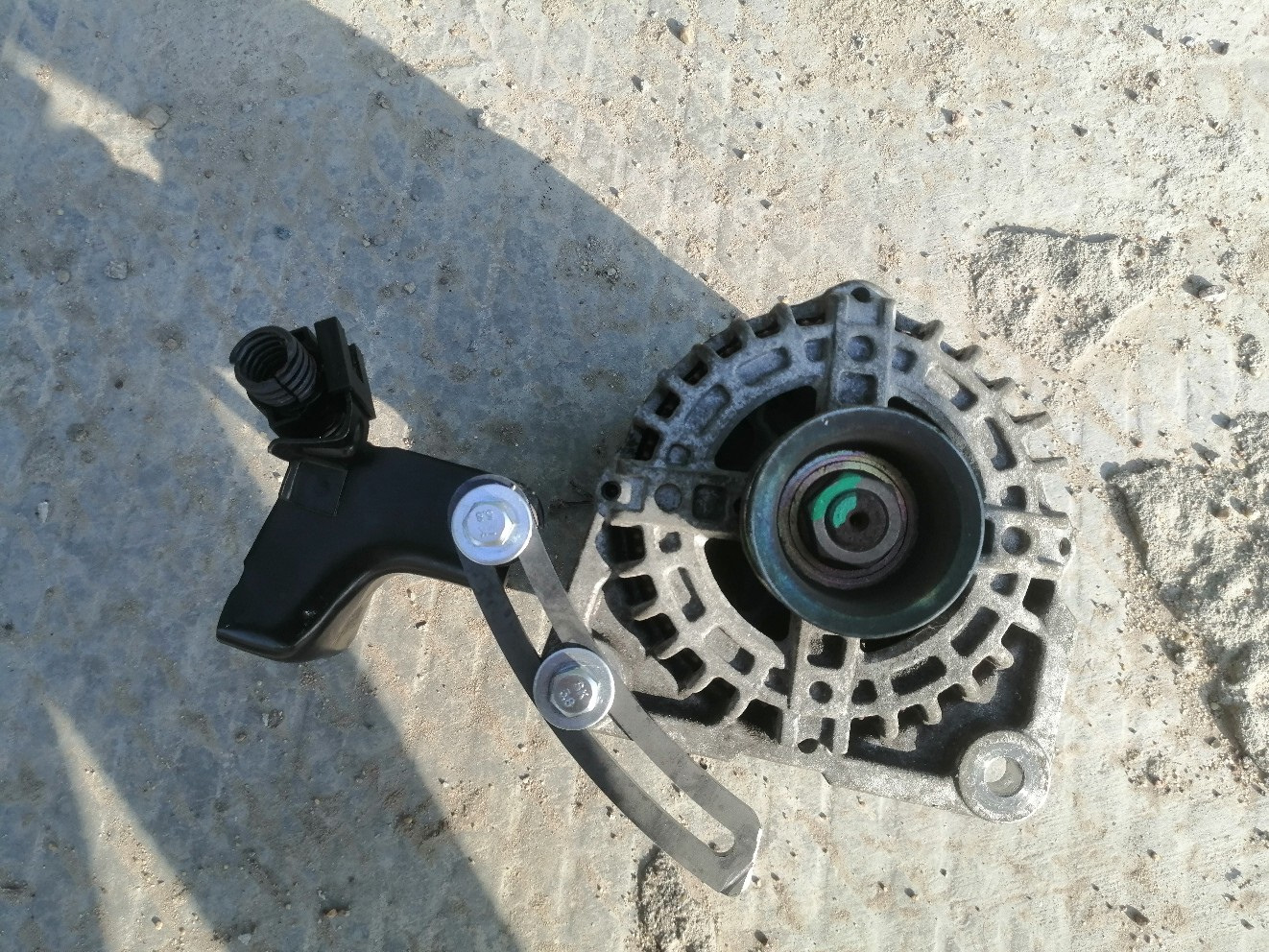

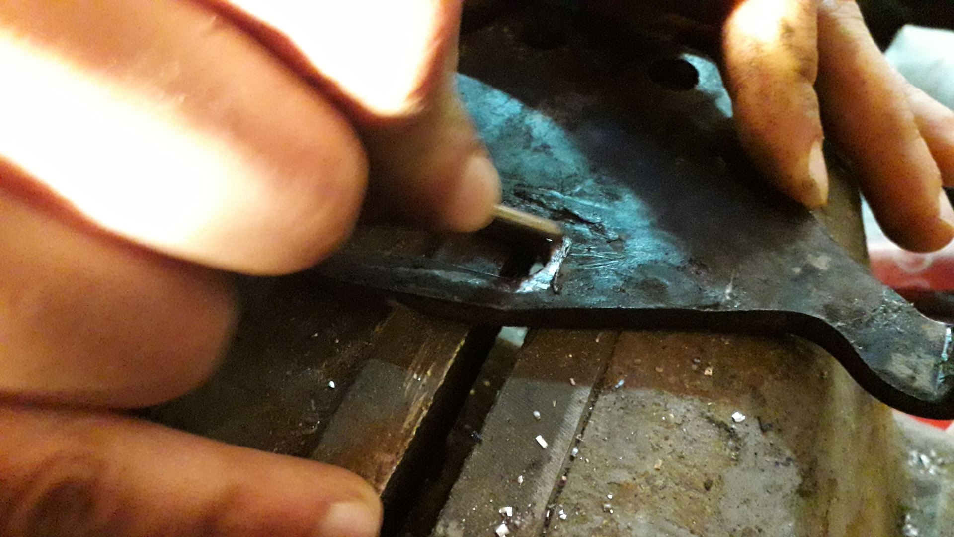

1.снимаем свой Генератор
2.Берем Новый и от него нужно отпилить нижнее крепление
нижнее правое если прикинуть гену к месту то станет понятно какое (подробнее ниже в видео )

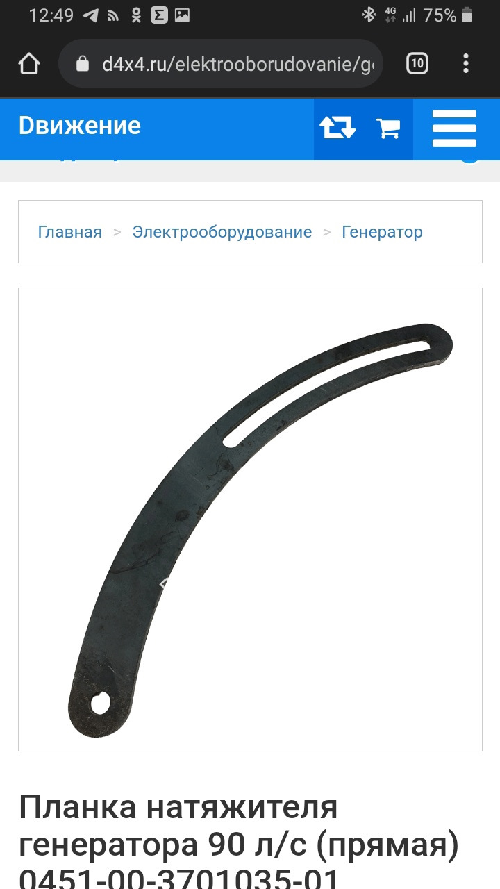

3.дельше берем такую планку
отпиливаем от нее часть которая цельная, она нам не понадобится и делаем вот так

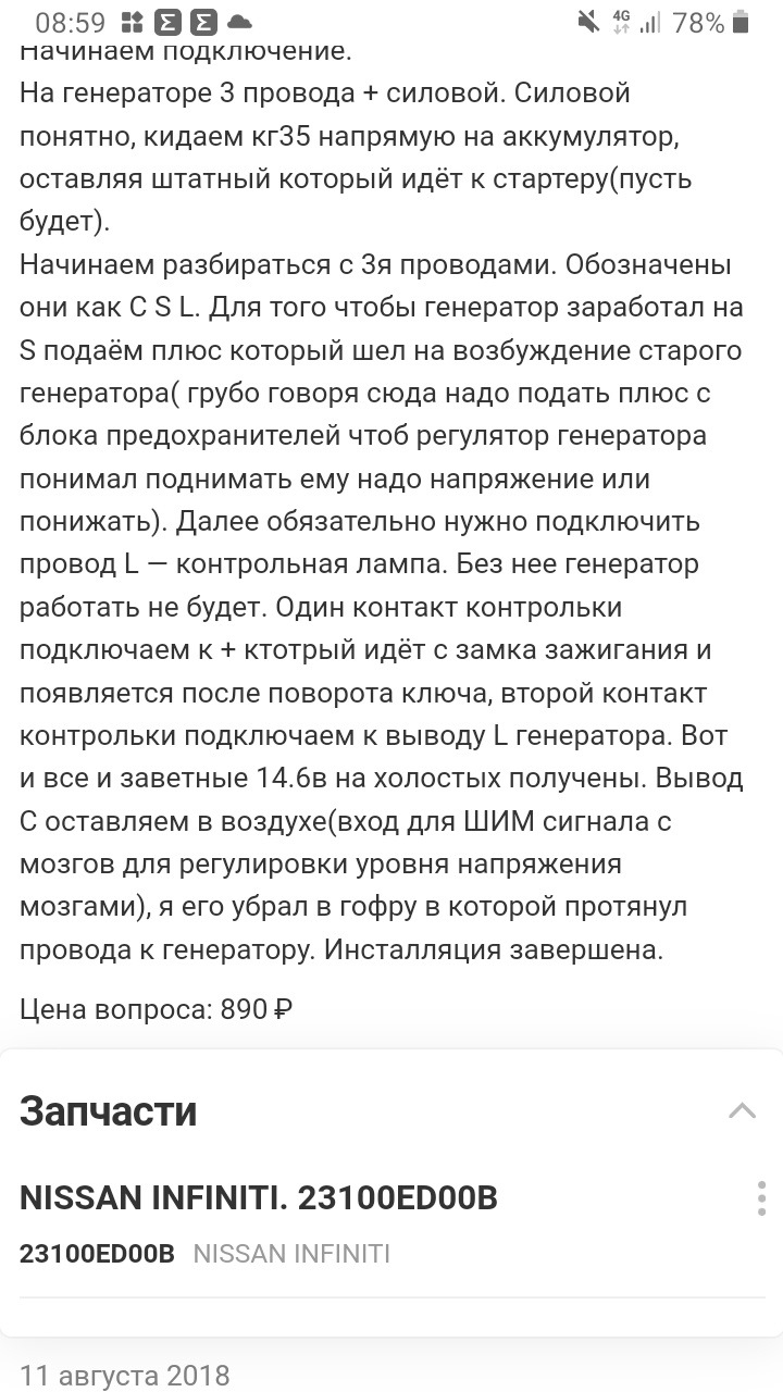

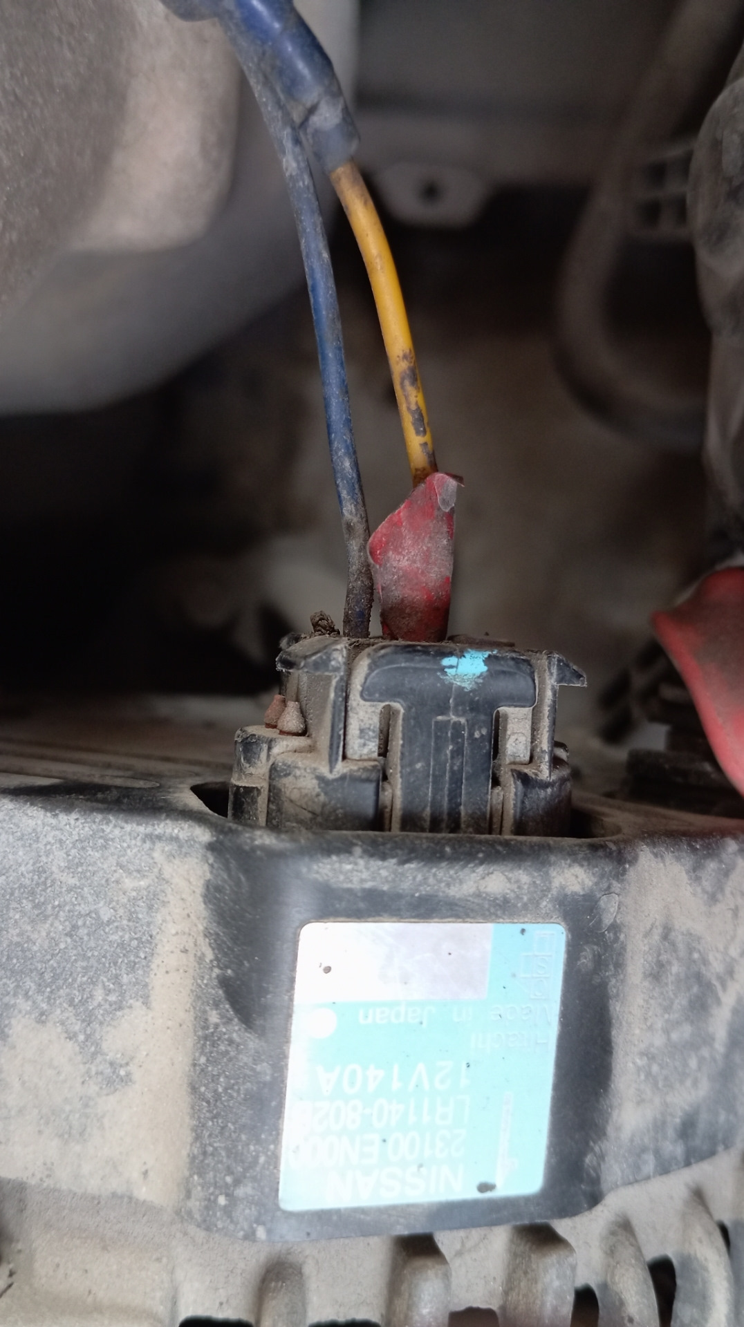

4.ну а дальше самое главное смотрите на генератор свой там есть схема и генератор новый и соедините новую фишку .
ну и считайте все готово, и все работает
могу отметить некоторое НО
у меня санька 4 вд, и так получилось что Шкив на моем гене больше чем шкив на новом Гене
и получилось так что мне не хватило натяжителя, пришлось снять натяжитель и расточить чуть чуть планку чтоб натяжитель мог сильнее натяговать ремень
как вариант можно было подобрать ремень по меньше и так же мой ремень уже сильно растянут видать от старости, летом поставлю новый там будет ясно, но пока работает все отлично)))

260 Планка

Приветствую, фишку переделывал, а куда ты 3 провод подключал? Или он не задействован не как?
Контакт С не где не задействовал. Просто провод заизолировал
Который средний на фишке правильно? По распиновке он IG называется
Я на самом генераторе смотрел там есть наклейка, на ней написано
Abram688
Abram688
Спасибо🤝
Такой вопрос, поставил я значит такой же генератор а он выдает от 13.5-14,1 в чем может быть проблема? ( Ad y11 qg15 2000г)
У меня сейчас столько же выдает. Но у меня аккумулятор сдохший.
Генератор от какой машины?
