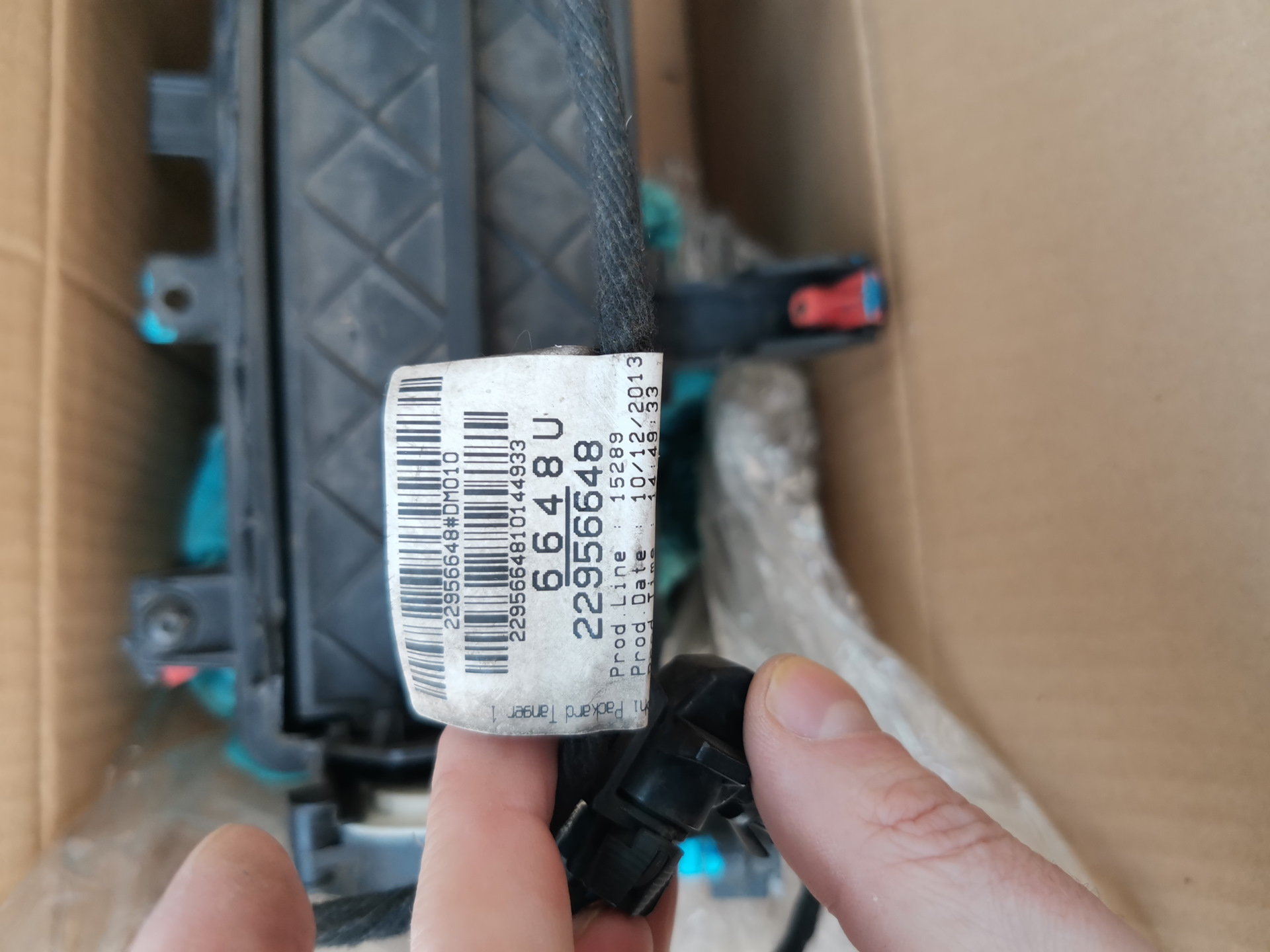

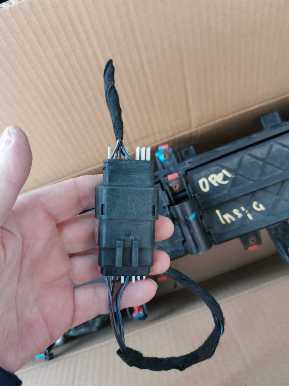

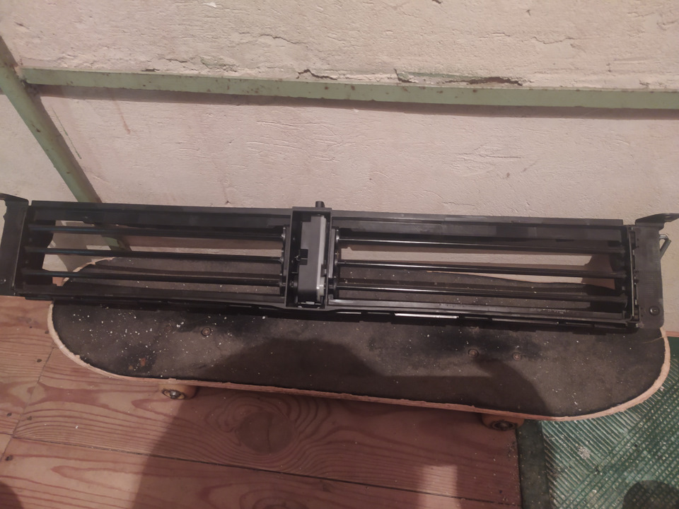

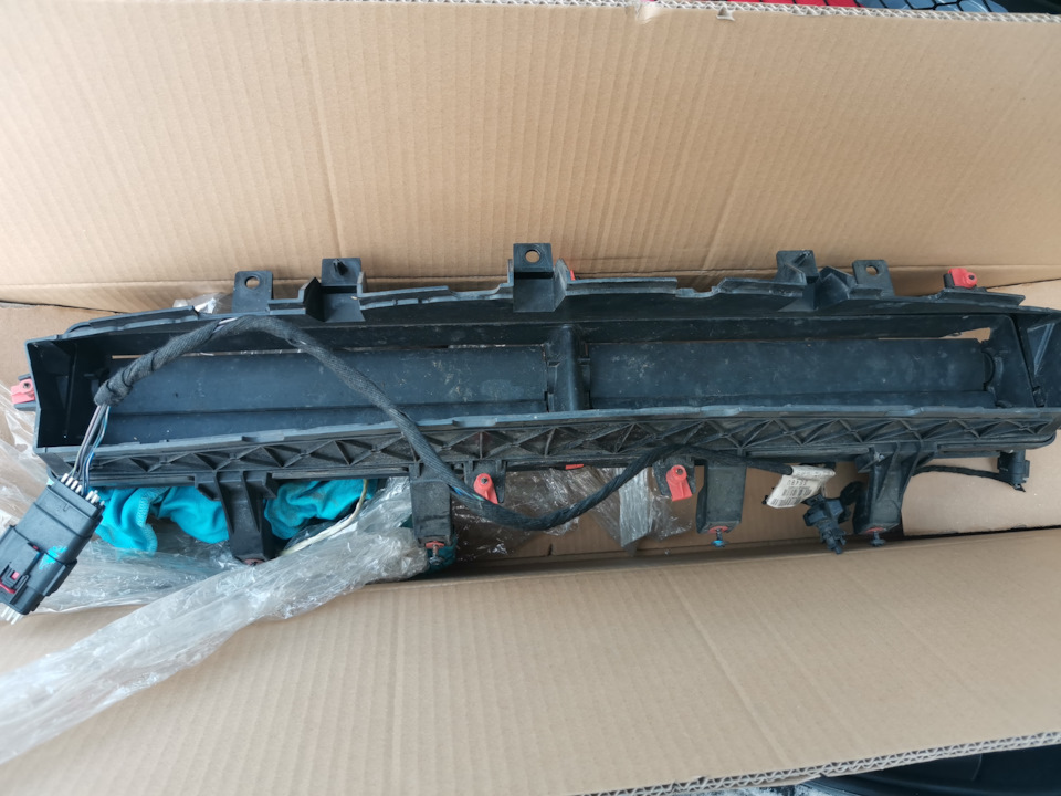

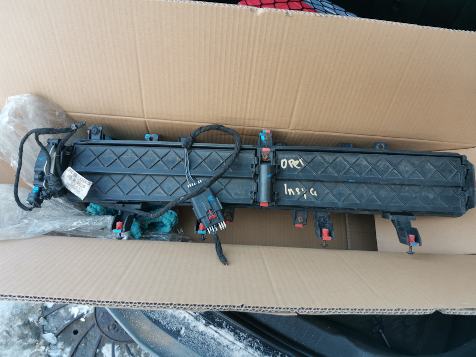

И так, попалась мне на Авито деталька, а именно активная аэродинамическая заслонка номер 23163383 с моторчиком и проводкой всего за 3500 рублей. Долго не стал думать и сразу купил ее. Данная деталь относится к опции VRI— АКТИВНАЯ АЭРОДИНАМИЧЕСКАЯ ЗАСЛОНКА и устанавливалась на кантриках дизельных и то на рестайл (не знаю точно на всех или нет, но предполагаю, что не на всех, а шли они в основном на авто для Швеции (хотя у нас такая же температура). На дорестовых сигах такой опции не было . В итоге пришла мне заслонка, плюс проводка (по факту как я понял придется докинуть 3 провода и прошить) и все бы ничего, но для данной заслонки идет отдельная, своя решетка, номера: 23427880, 23163384, 22879043 и отдельный номер на эбэй 3852599. С учетом нестабильности в мире, все решетки ушли в небытие, заказал перед закрытием границ из германии новую за 2700, но что-то пошло не так)). С эбея естественно не привезти. нашел на Авито в бампере у одного персонажа, но он за нее объявил 13 тыс., припух немного, послал далеко. Благодаря клубню с Беларуси, заказал бу. в хорошем состоянии 23427880 за 3200 + доставка 600р сдек. Привезли через 2 дня (кстати на бампер ру, есть по адекватной цене такие же жалюзи).

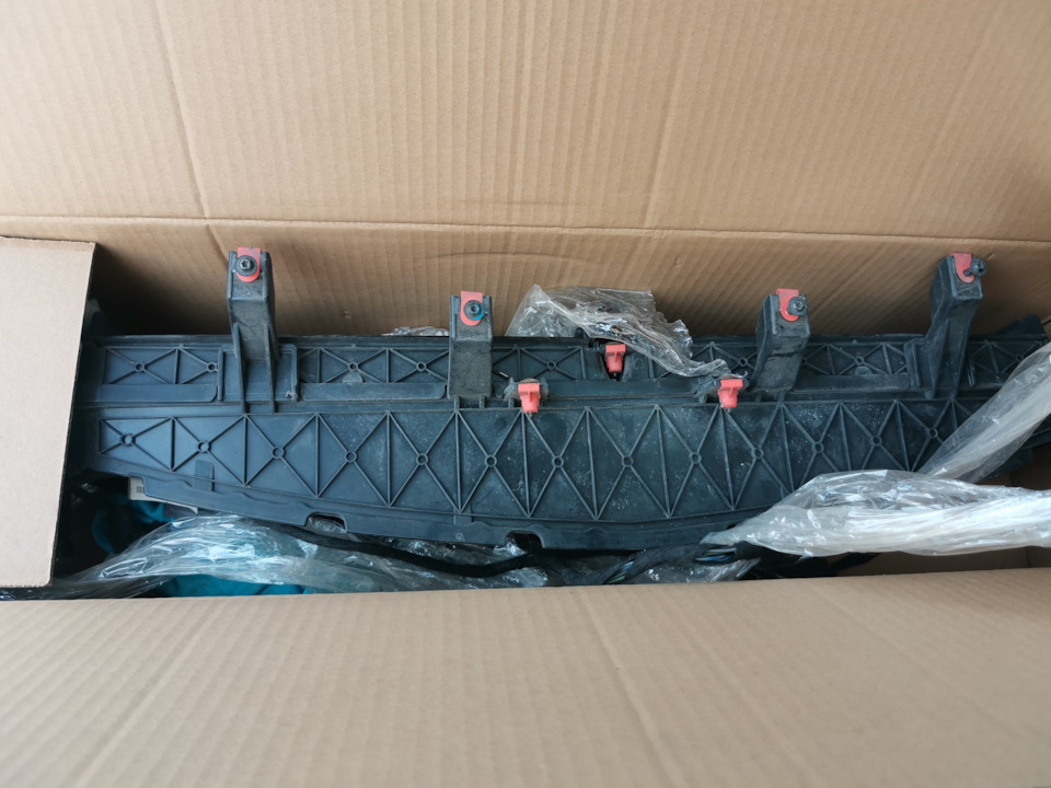

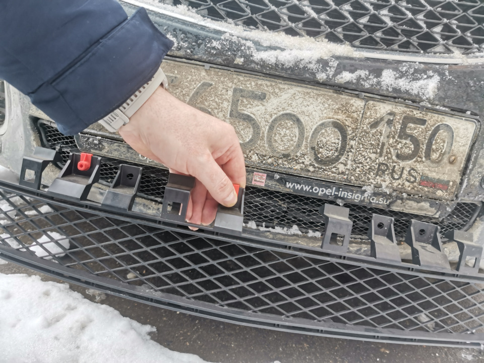

На решетке не хватало одного крепления (красного) номера 1404969, 24449408 заказал 10 штук на алике за 300 рублей с доставкой. схема подключения есть, осталось немного времени примерить, будет ли мешать радиатор АКПП, он у меня снизу стоит. хотя визуально должен поместится, если нет, все равно собирался на радиаторе шланги менять и хомуты, заодно перенесу.
Надеюсь буду первым, кто ее установит, почти все для установки есть, останется только потом все это дело прошить и радоваться зимой, когда машинка при скорости не будет остывать и надеюсь будет быстрее прогреваться.

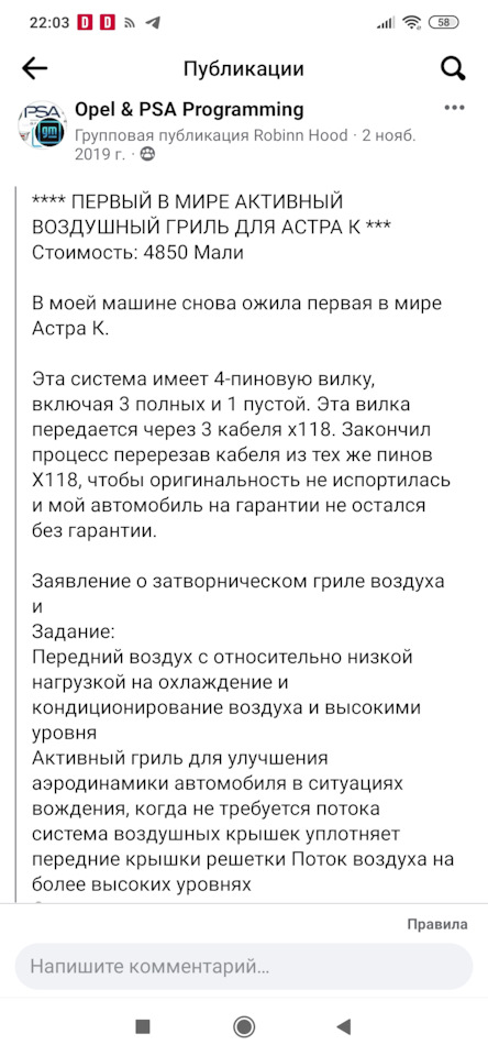

Вот немного инфы от турка про принцип работы. Скину скрины с корявым переводом, ибо насколько мне известно Фейсбук у вас не работает. Но могу и ссылку дать если что

Захотел и я себе на Астру это дело организовать. Купил заслонку, клипсы (чтобы крепить к бамперу), провод управляющий подсоединил. И вуаля! Столкнулся со сложностями в активации. Обратился к нескольким программистам, но они столкнулись с какими-то сложностями в программировании. ХЗ короче… Так и лежит теперь мертвым грузом. Не знаю что и делать))) Но, стоит сказать, что подключение в Сиге и Астре отличаются …

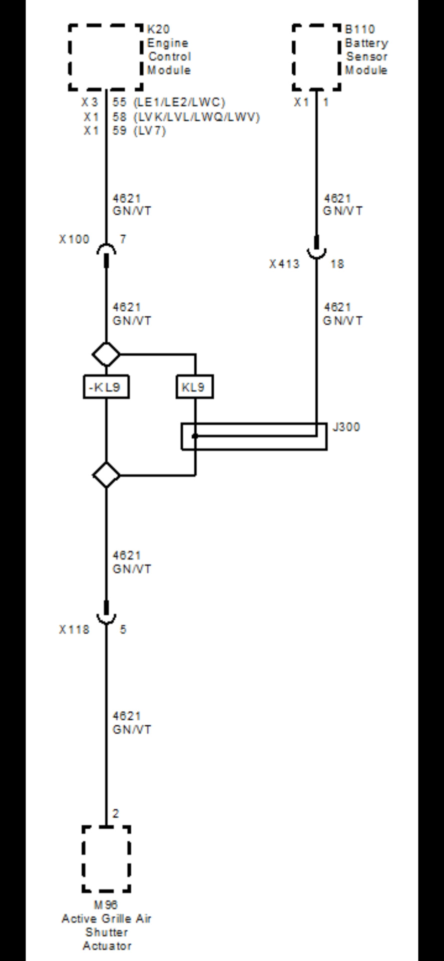

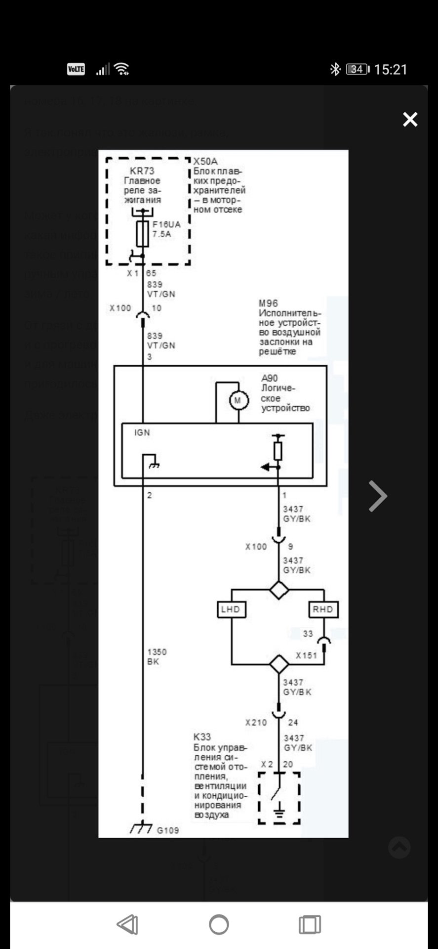

В Астре, каи в Сиге для подключения используется три провода — плюс, минус и управление. Только управление подключается не к блоку к климата, а блоку ECM. Может из-за этого загвоздки какие в программировании?🤷♂️
Да все верно) На Инсигнии от климата управляется. Буду ждать результа! Надеюсь, все получится у тебя)

А вот так в Астре.
Ну там вроде блок климата

Так, а что, нижние решетки одинаковые на рестайлинг и дорестайлинг?
Угу, один в один, приложил точь в точь с наружи, внутри думаю также, где то видел что пишут 8-13
На опц бамперах точно одинаковые, а вот про обычные не изучал.
Ну у кантрика точно другой, а этот подходит, надо ещё его попробовать поставить, но там радиатор мешает будет, но хз

Надо посмотреть как она работает, может вообще ее принудительно сделать на включение и отключение)) у меня кнопка тур свободная)) и без прошивки, будет же работать? С автоматом конечно прикольно если бы логика ее была привязана к темпе за бортом и темпы двигателя
А почему она будет без прошивки работать? Что ею тогда будет управлять если оно не знает, что таковая имеется в машине?
А почему ТУР свободна? она же вроде как после прошивки то же работает супротив СПОРТ.
Я вот для жалюзи и ЭКО кнопочку прикупил
Без прошивки, ну если подумать к примеру плбс минус и управляющий, управляющий подает сигнал когда на него питание идет. Так? Если питание с тур пойдет то она де должна закрыться или открыться или я не прав? Тур не работает потому что его не подключал никогда, только спорт
Питание? На шаговый двигатель? Там импульсное управление, как минимум, будет логично. Не должно туда постоянного питания для управления приходить. Я так думаю!

Радиатор для АКПП, если поставлен по распространенной схеме, будет мешать

По питанию там 2 провода и третий в блок климата идет. Его-то и придется ввести в салон
Под усилителем бампера снизу ни чего не должно быть! Иначе оно мешает установке жалюзи
