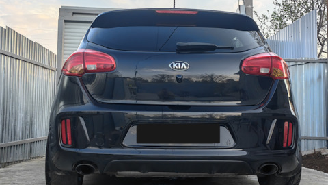

2.Установка даунпайпа (www.drive2.ru/l/605686047321363258/) с обмоткой термолентой и заменой всех прокладок, шпилек и гаек.

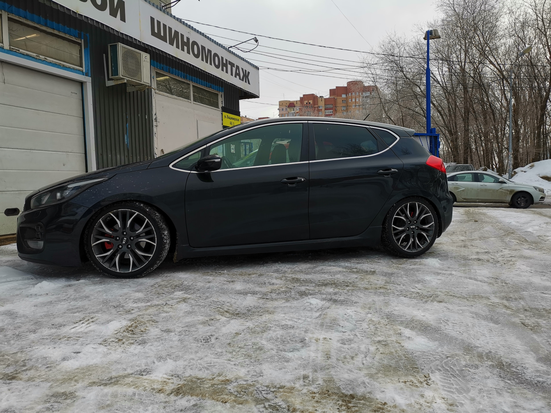

4.Установка пружин технорессор перед/зад — 50мм.

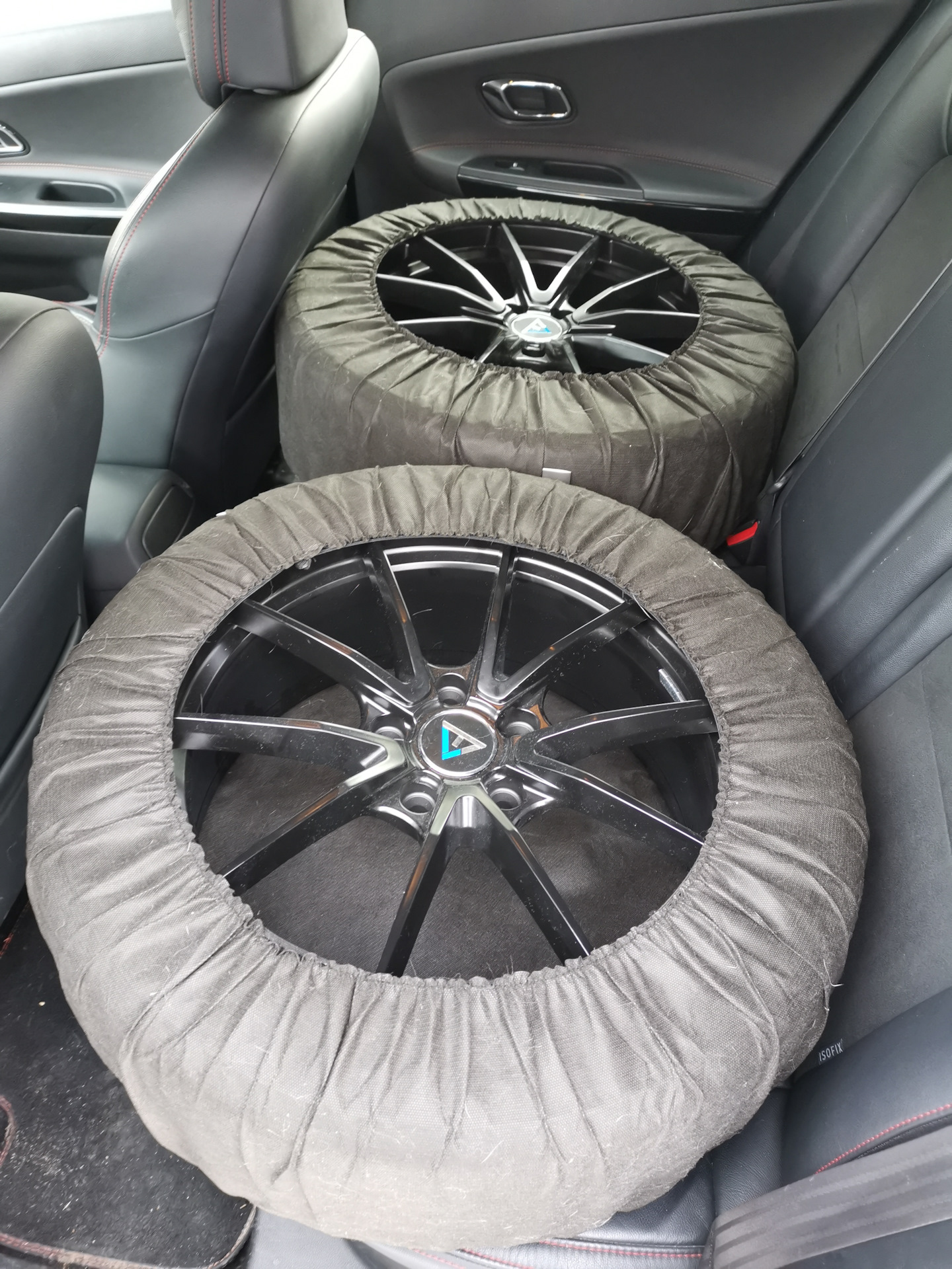

5.Колеса на лето Flow Forming Black VLF03 R18 J8 ET35 (вес диска 8,2 кг) + Toyo r888r, гайки алюминий.
На лето пока не переобулся, погода не балует, но надеюсь в ближайшие выходные устроить весеннюю мойку и полноценно вступить в летний сезон.
