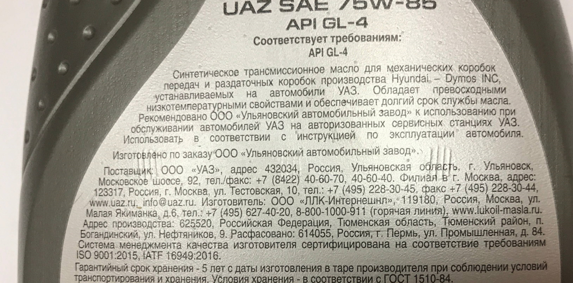

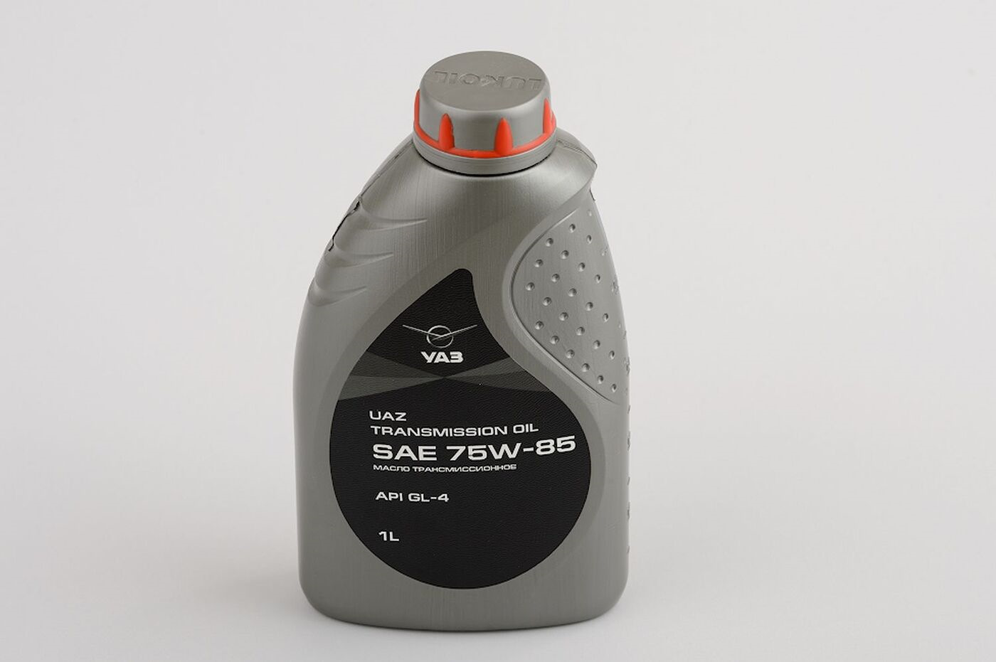

Как видно на фото — масло в упаковке от… да, Лукойла…

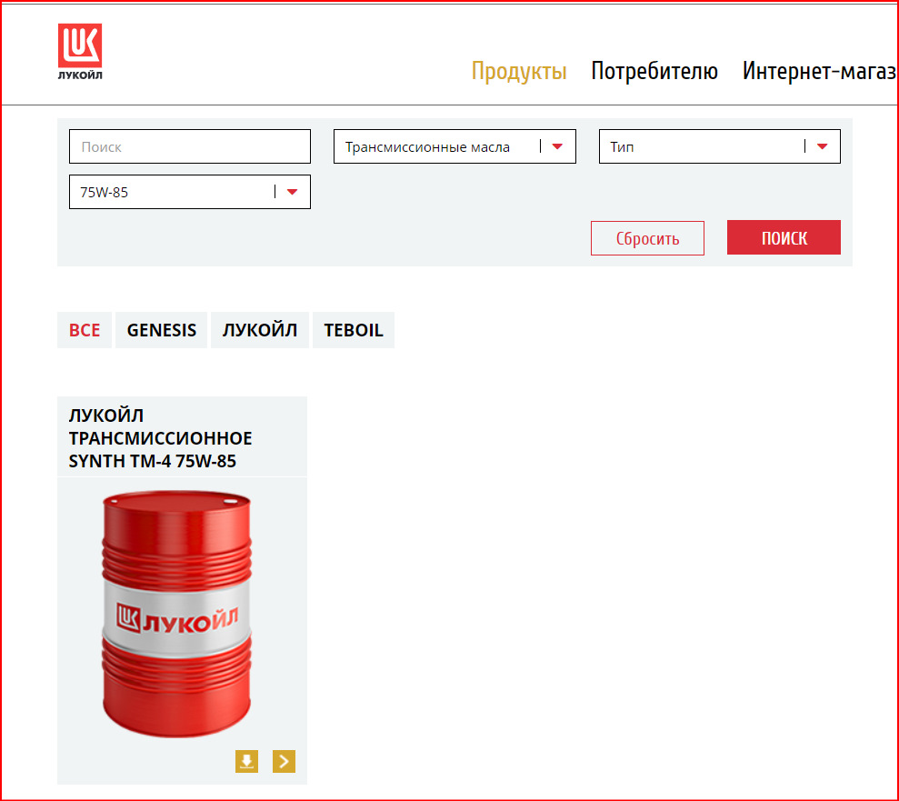

Полез на сайт Лукойла — а нет в их линейке такого масла…
А синтетики в "литрухах" — нет :) И даже 4 или 5 литров — тоже нет.
Внимание, первый вопрос: как думаете, что за "дрянь" в этих УАЗовских (Лукойловских) банках? Может Лукойл только поставщик тары?
На самом деле — все намного проще, как мне кажется. Поскольку синьку 75w85 GL-4 сейчас продают только в бочках — она явно идет только по дилерам и сервисным центрам. А дальше — кто как хочет — так и дрочит то и творит с этим маслом.
Вот описание на наклейке с обратной стороны:
Из этого описания становится понятно, что основной поставщик масла — да, Лукойл. Поставляет он это масло ООО ЛЛК-Интернешнл (дочернее предприятие Лукойла), а вот это ООО ЛЛК-Интернешнл — специально для УАЗовских коробок производства Hundai — Dymos INC, "бодяжит" присадками из этого масла именно то, что покупаем мы с вами.

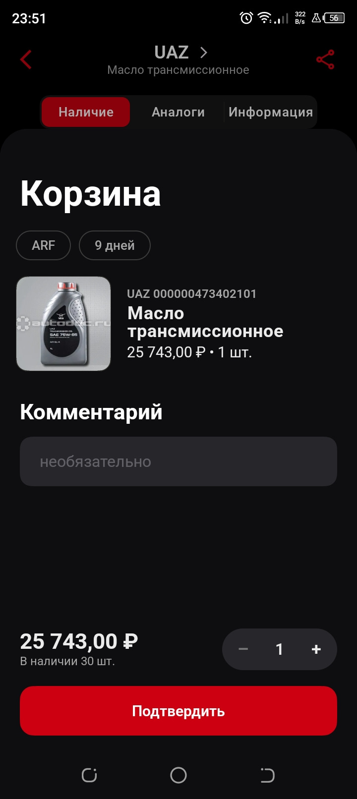

Нашел такое масло от 25к за литр. Походу там масло из присадок состоит))
Нет таких цен.
На автодоке есть

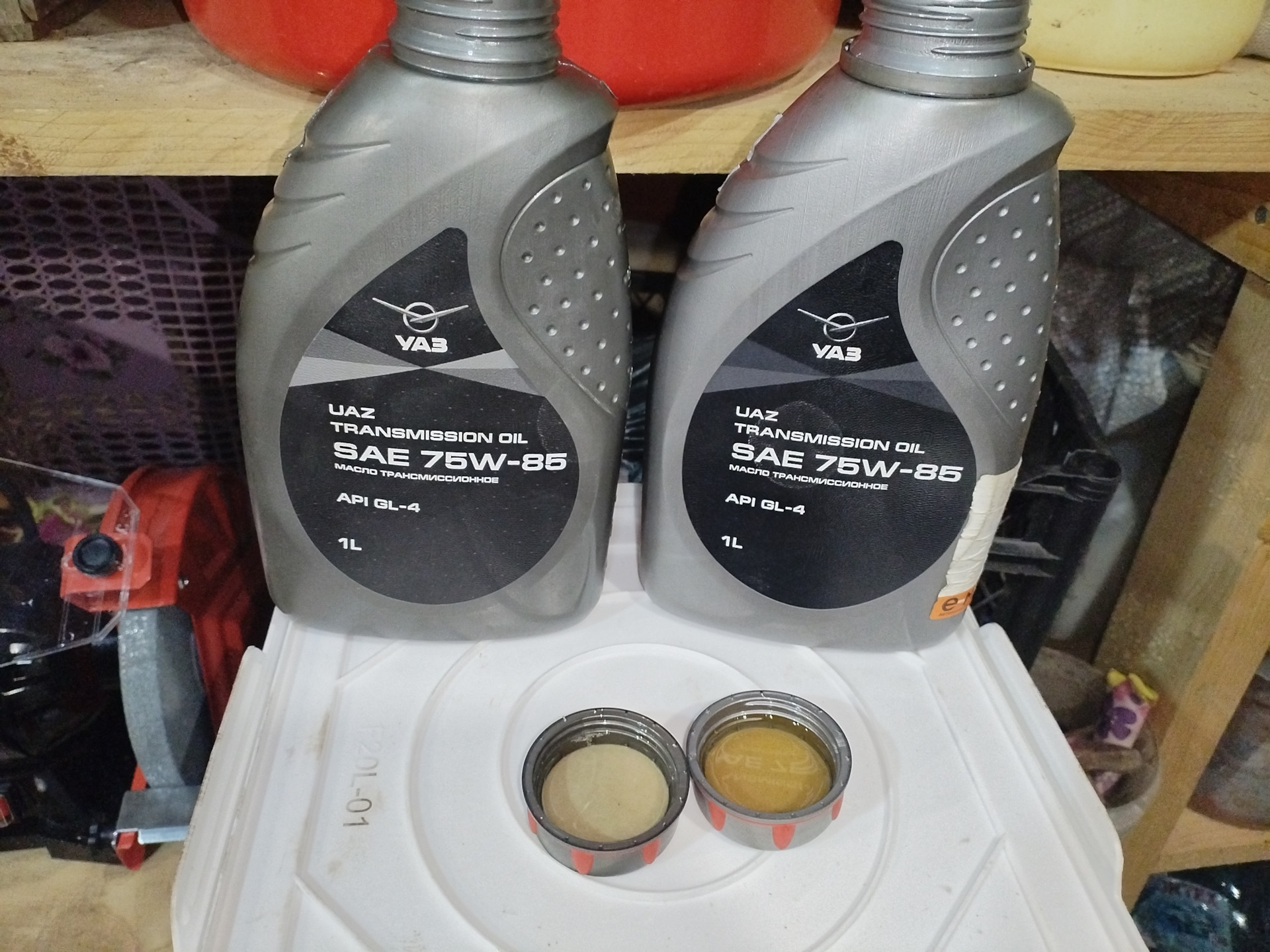

Вот разница в цвете масла, аромат увы тут передать не могу, но было очень похоже на пенопласт растворённый в ацетоне по моим субъективным ощущениям в банке что слева, а в банке что с права обычное трансмиссионное масло со своим не забываемым ароматом . С лева канистра 2025 года, справа 2021 года . Цветопередача телефона так себе, но видно что разница есть . В крышечках налито масло из этих баночек .
О'yes! Сегодня менял масло в коробке. До этого залил после заводского SRC, зелёненькое. Ну что сказать, про немчуру-деньги на ветер. У меня масло UAZ от 2020 года. Оно оочень тёмное! Очень похоже на Новус ПАО+Эстеры 5W-40, которое приобрёл летом 2022, где уже скрывали что Голланцы\Нидерланды делают.
На цвет масло практически прозрачное?
На днях менял масло, я аж обалдел, прозрачное и пахнет вообще не трансмиссионкой ! Сильный химозный аромат . Банка 2025 года . В прошлый раз менял 50 тысяч км назад, заливал его же, банка 2021 года сохранилась с остатками, дак вот оно желтенькое было и пахло как обычная трансмиссионное ! КПП как выла так и выла ! А нынче сменил и звук КПП изменился в лучшую сторону, ну реально тише стала работать ! Банки одинаковые, только даты разные производства .

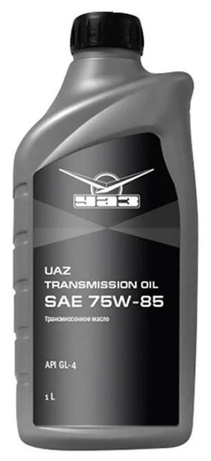

УАЗ фасует масло корейское GT oil
т.е., на этикетках на банках — фигня написана?
на третей фото банка не лукойловская, в таких GT-oil и было.
вообще шикарное масло ZIC GFT 75w-85 GL4 (не путать с GFF — это минералка).
а ценник у GFT примерно такой же как и у лукойла.
Третье фото — интернетное :)
угу, ибо в продаже подобного нет лет 5 )
только лукойловские банки сейчас.

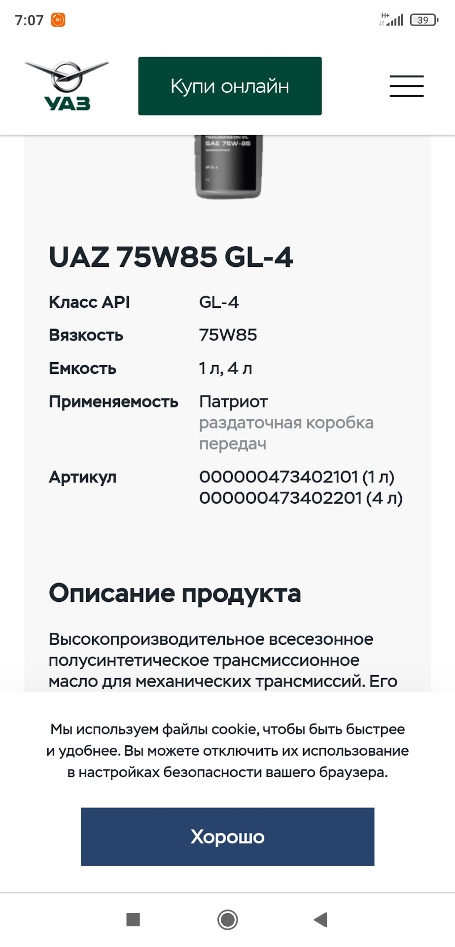

Т.е. синтитеки нету? Нашел на сайте уаз, что полусинтетика у них. Как быть какое в итоге лучше на пробеге 82т в вазовскую коробку
Да собственно можно и это, большой разницы не будет, лучше конечно какую нить синтетику, в принципе любую, на свежем масле кпп всегда лучше начинает работать

Но на сайте уаз написано полусинтетика
www.uaz.ru/owner/oil
Там другая канистра, и соответственно другой ОЕМ производитель, не Лукойл.
