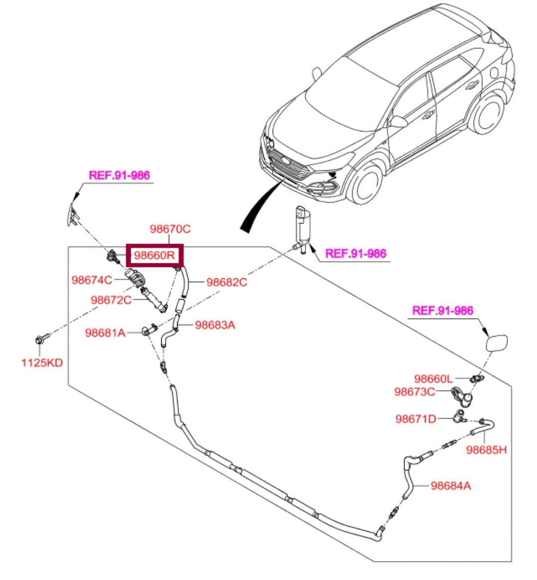

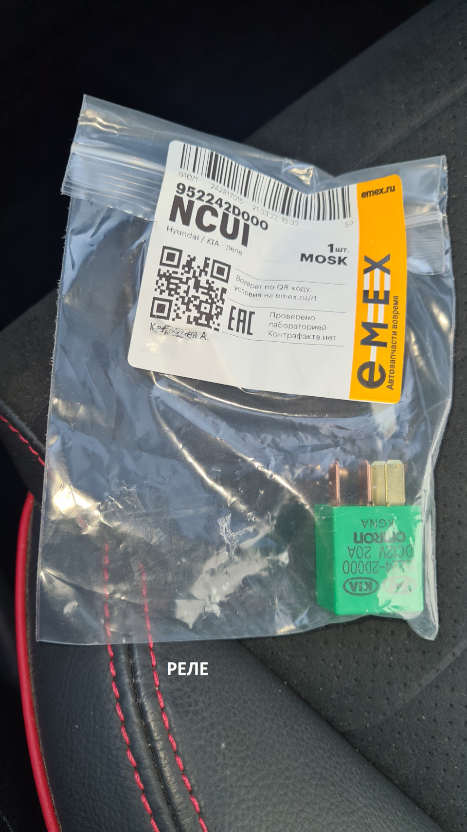

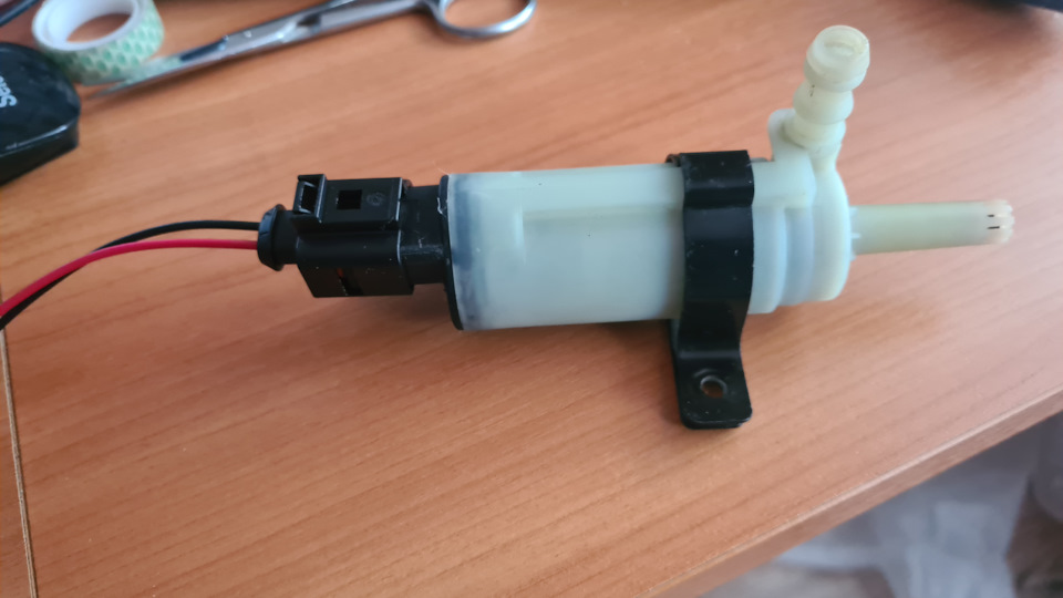

Всем привет. Сегодня пойдет разговор о установке штатного фароомывателя на hyundai tucson 3 поколения рестайлинг.
Итак, собрал самую необходимую информацию и сделал закупки.

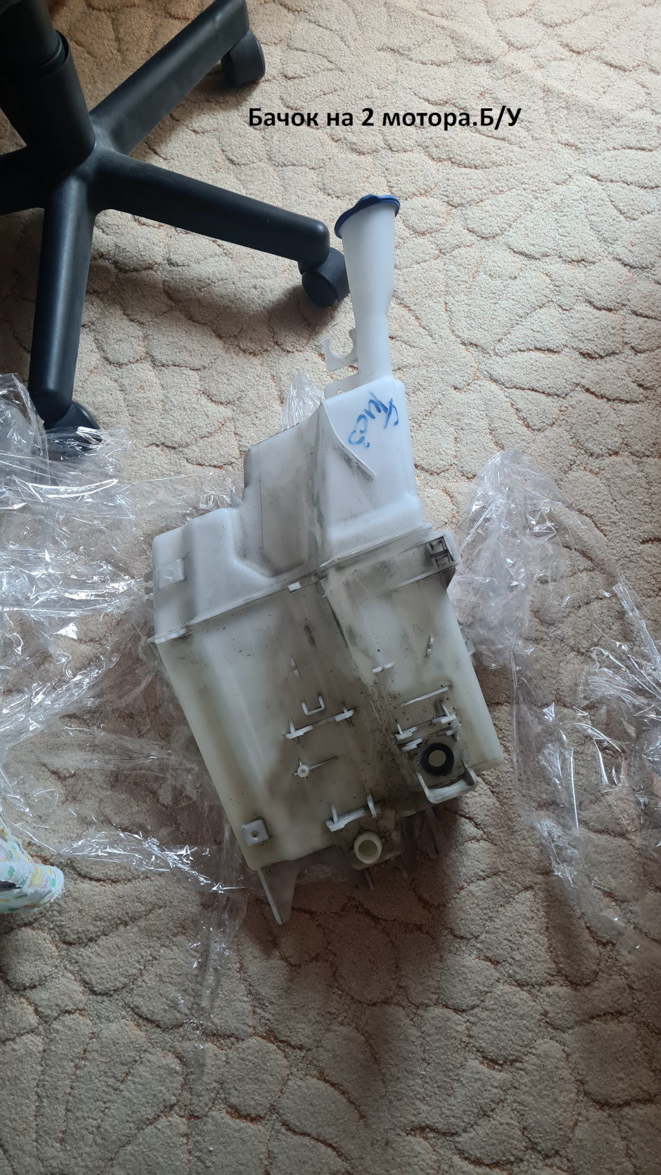

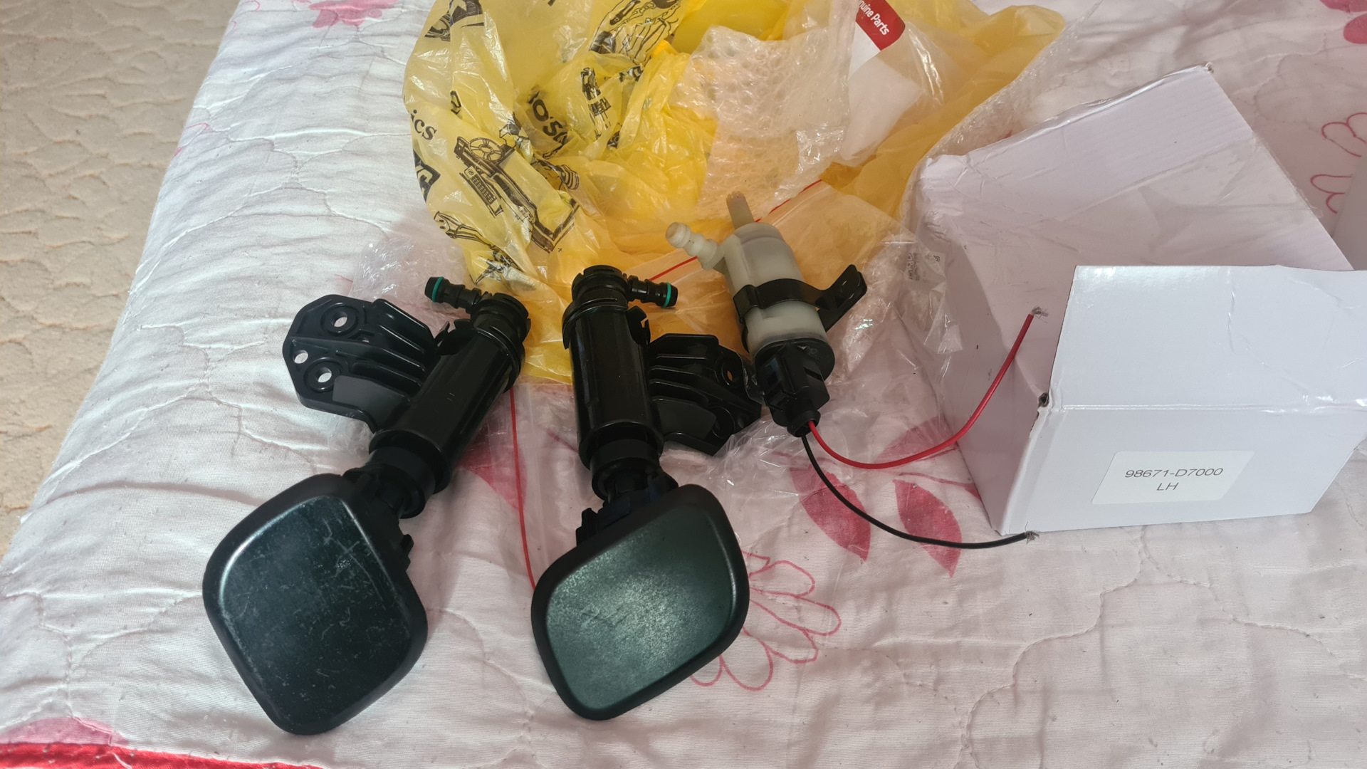

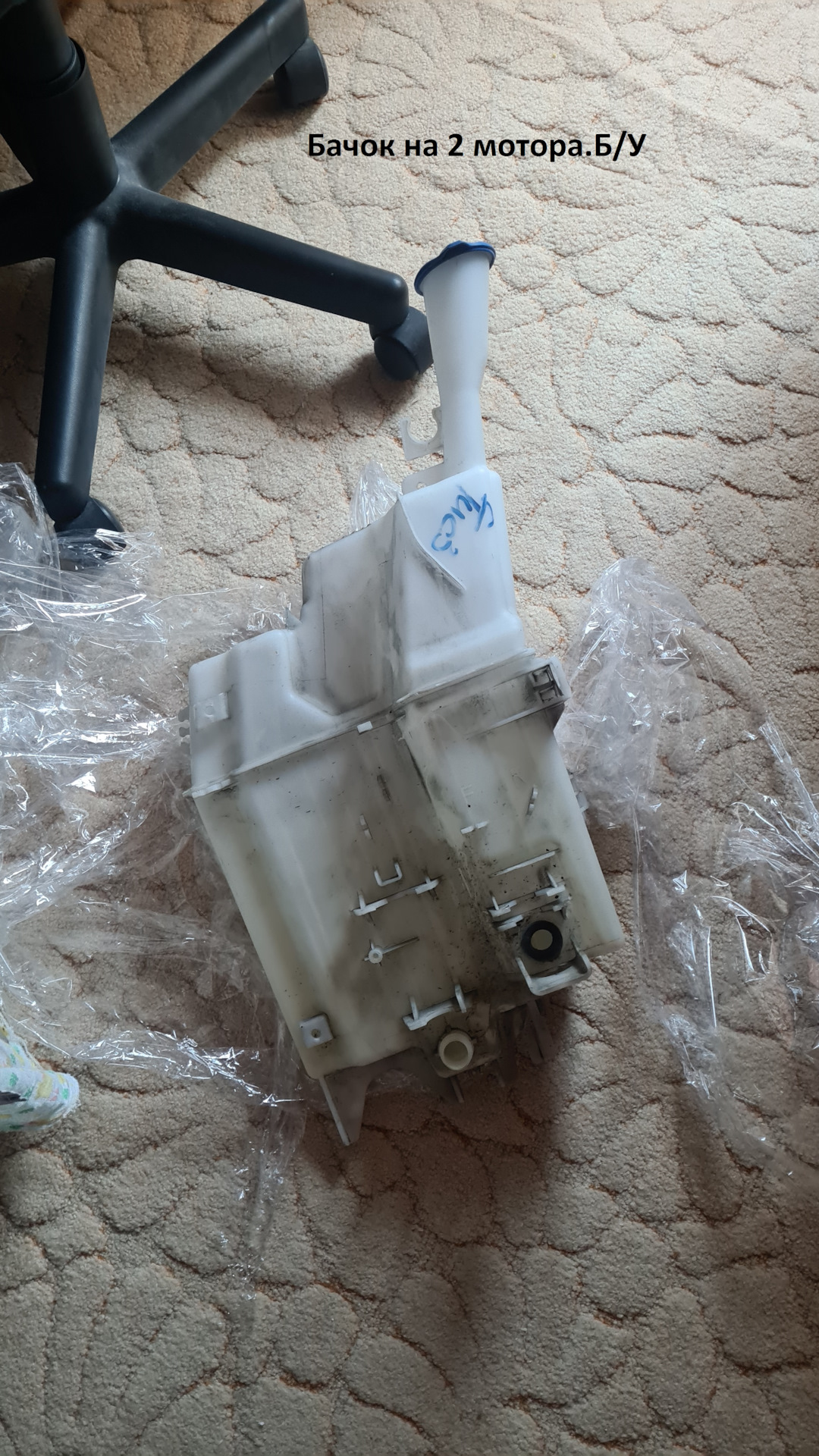

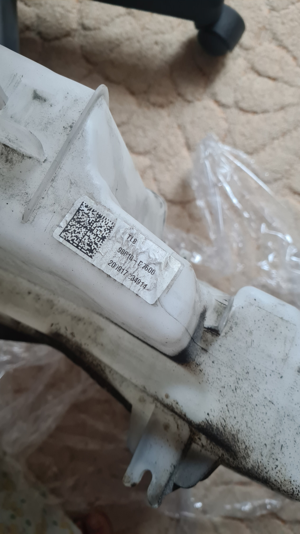

Для установки всего этого нам потребуется бачок расширительный на 2 мотора .Сам моторчик и шланг для соединения форсунок с этим мотором.

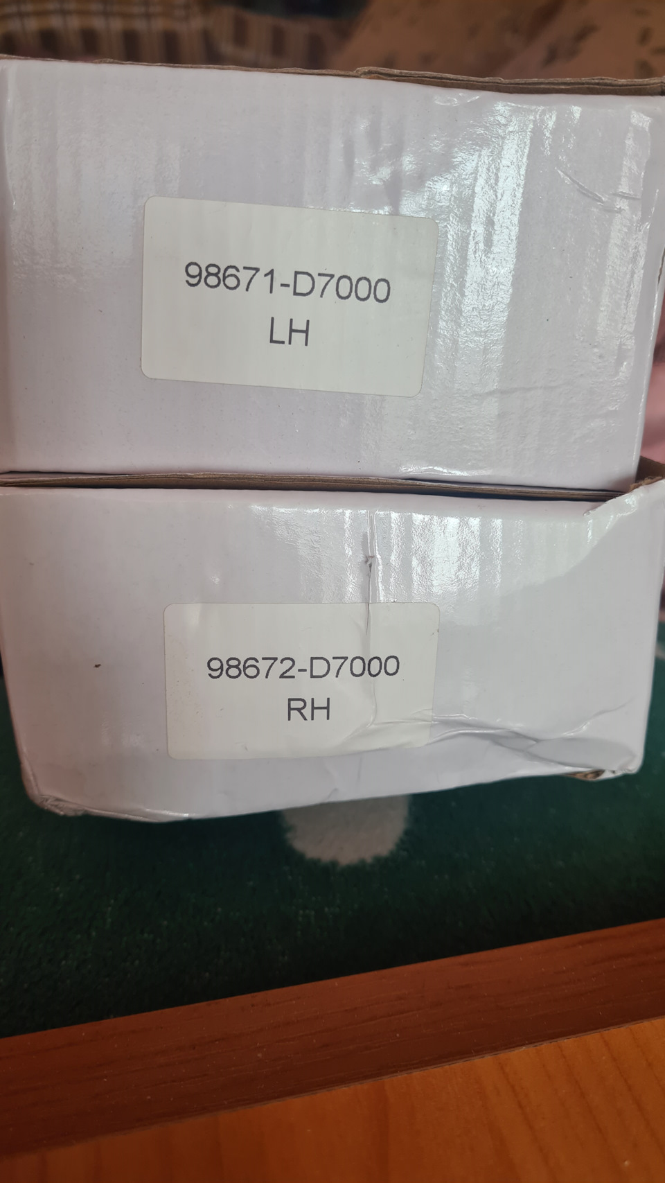

Форсунки омывателя правая и левая брал не оригинал с алиэкспресс.(На вид качество хорошее-видимо на одном заводе штампуют!)

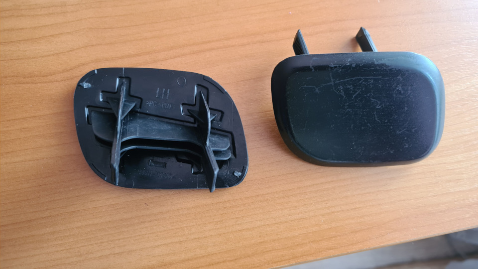

Крышки этим форсункам тоже не оригинал.

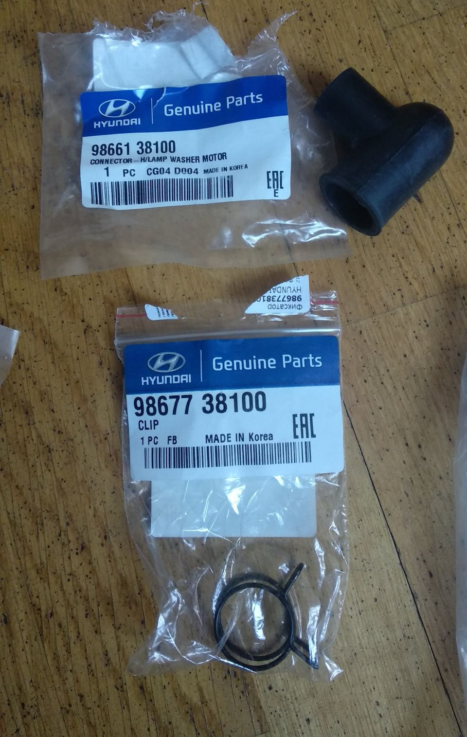

Также потребуется штекер к разъему мотора подходит от ваговских авто.

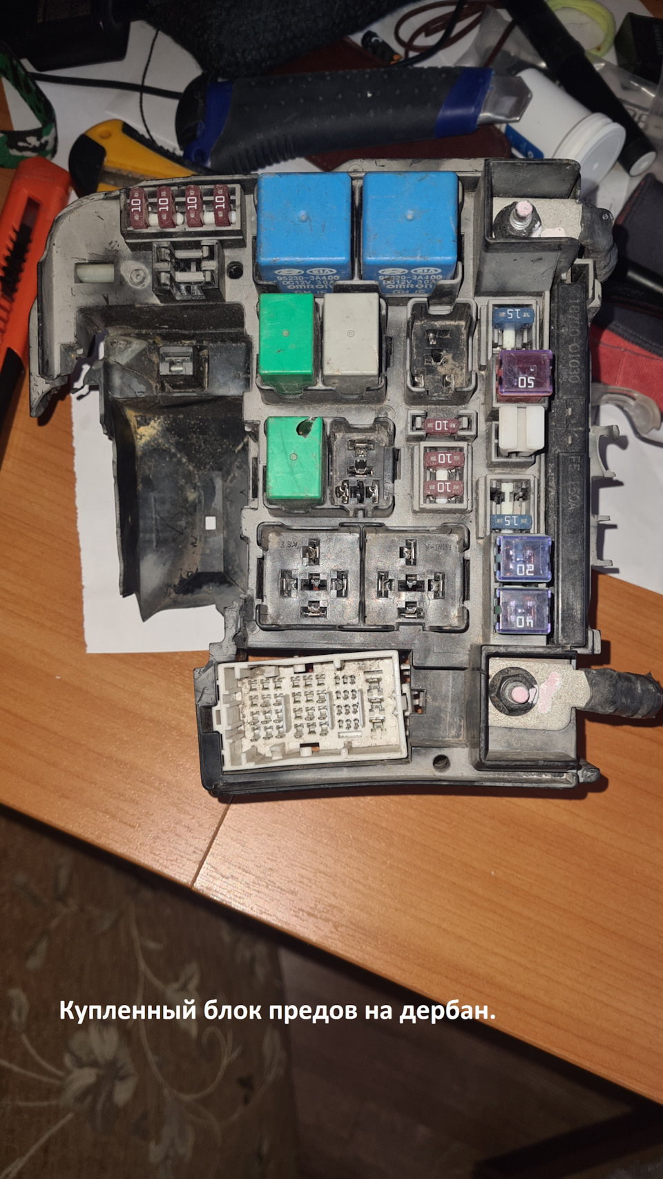

Так как буду делать все по штату, мне потребуется Пины для блока предохранителей для этих целей я купил с разбора сам блок предохранителей от хендай.

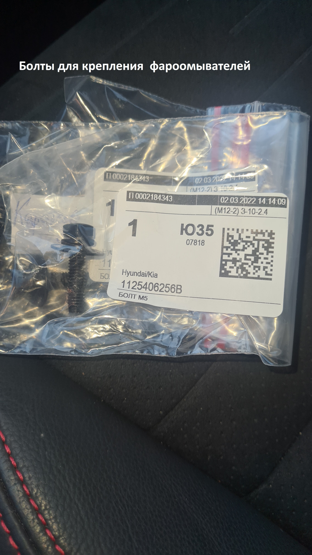

Ниже будут представлены фото со всеми парт номерами этих деталей, спасибо за внимание. Продолжение следует.))

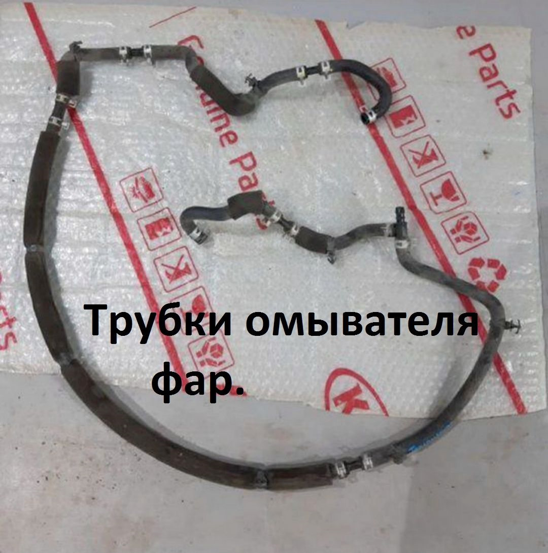

По шлангам артикулов не знаю!Брал в сборе с разбора)
ссылки на разъем и форсунки!
разъем
форсунки
