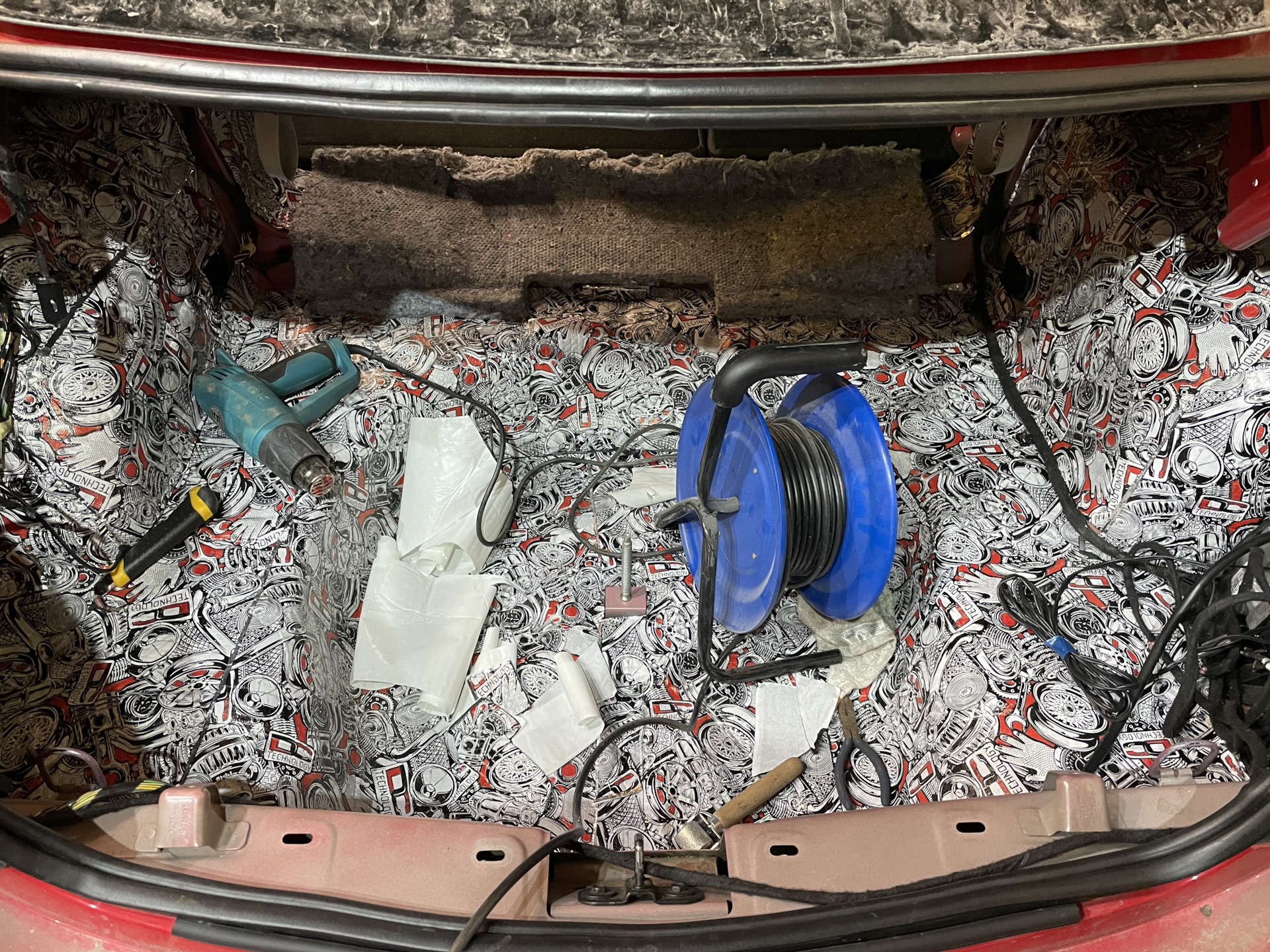

недавно появился "сверчок" где то сзади, и меня это начало потихоньку доставать, но на улице было холодно и я все откладывал борьбу с ним, единственное, что было сделано, это выявление его местонахождения — задняя полка.
немного подумал и решил, раз он где то в полке, а там еще и колонки стоят, значит при помощи шумоизоляции можно убить сразу пару зайцев 😜 и от сверчка избавиться и полке бас увереннее подать))
как я оклеивал полку, у меня нет фоток, скажу что это совсем не сложно при наличии фена и ролика))

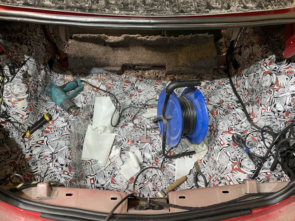

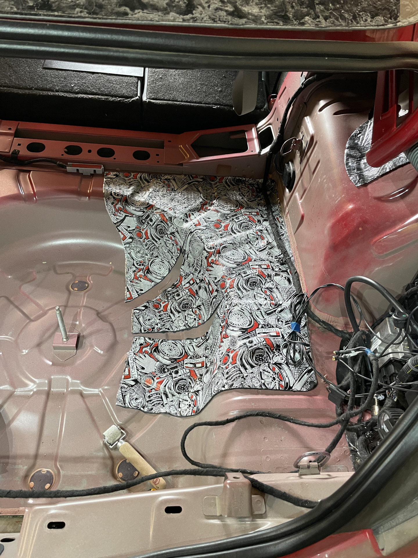

немного так поездив и прочувствовав все прелести данной процедуры, было решено оклеить багажник и задние арки, ведь там вообще нет какого либо шумоподавителя🤷♂️
закупился виброизоляцией 4мм, выбрал день, и пошел в гараж, радовать своего внутреннего рукожопа😁
на все про все мне потребовалось 7 листов (не считая полки), и около 3-4 часов времени.
получилось неплохо, результата прям "АХ" нет, но некоторые шумы ушли, стало как то немного глуше. когда станет теплее и будет время, буду еще оклеивать арки, но уже другим материалом, который должен именно поглощать звук.

Такой-же виброизоляцией почти всю машину закатал. Но она не поглощает звук. На неё ещё шумку и будет вообще прекрасно, у меня Шумка только на полу, разницу почувствовал.
Вот я и буду арки вторым слоем клеить
