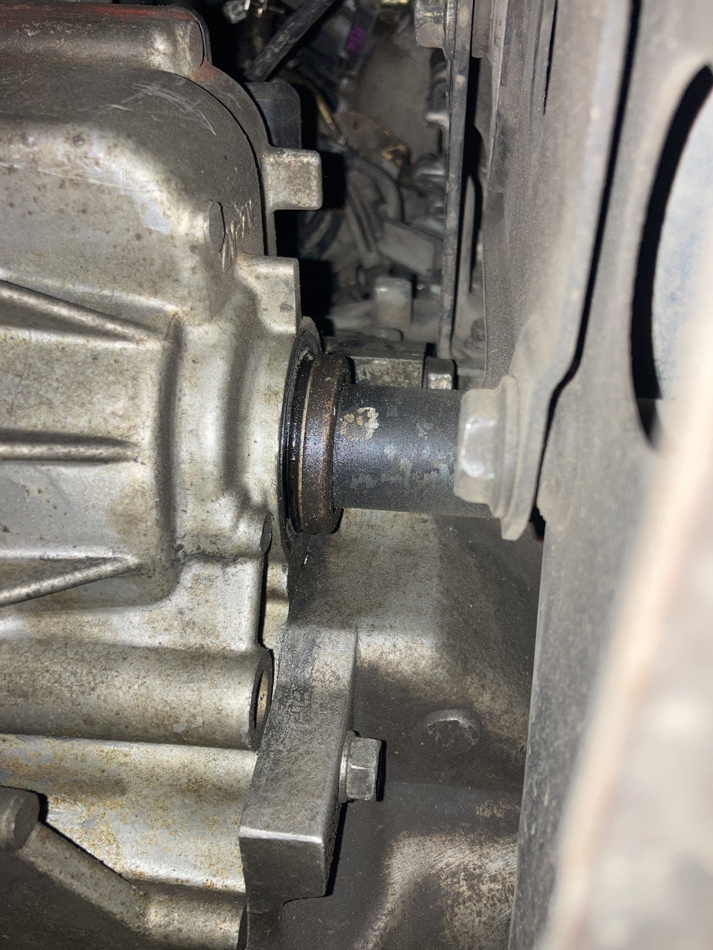

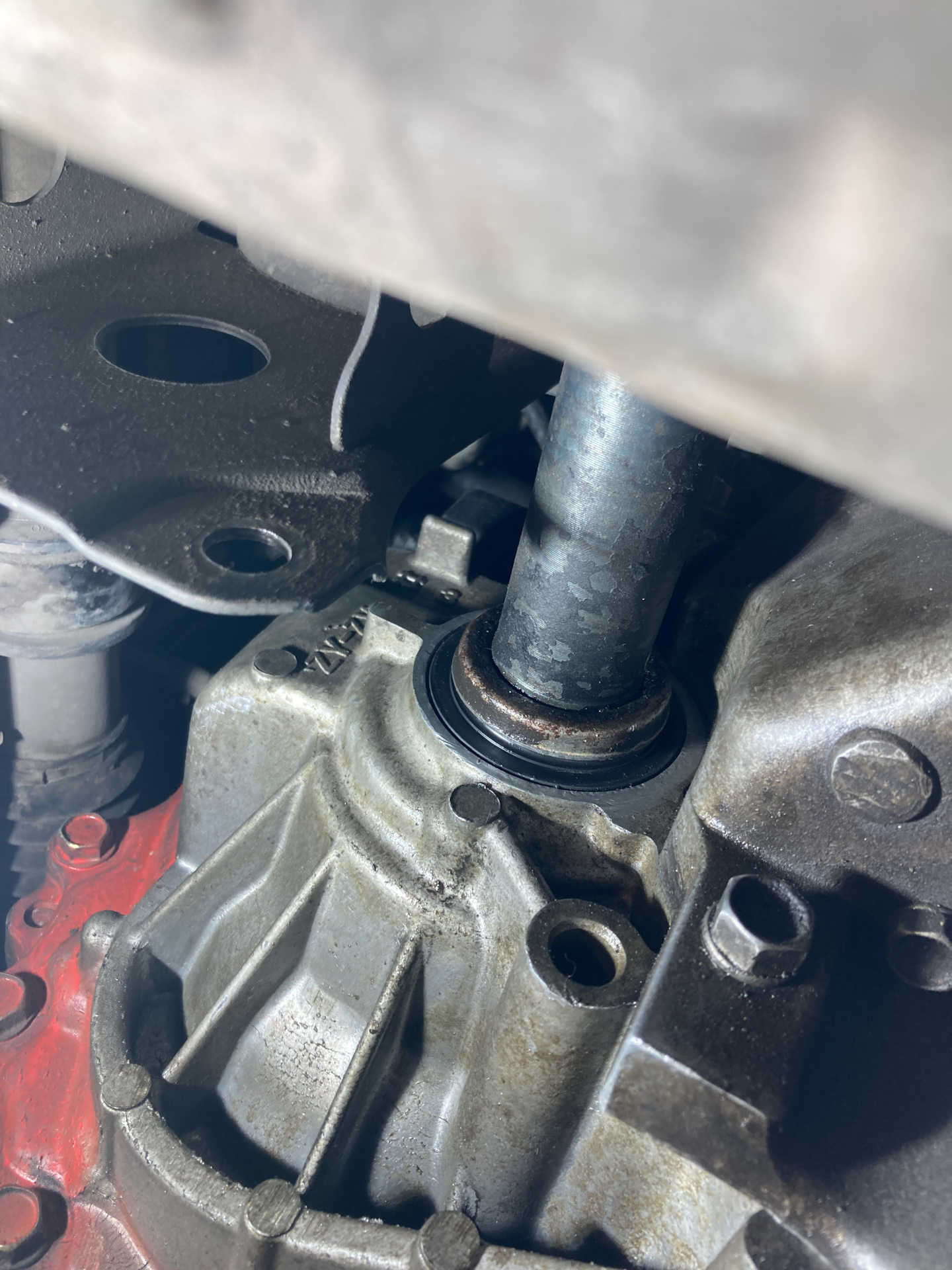

Очередной профилактический осмотр выявил потекший сальник АКПП на правом приводе.

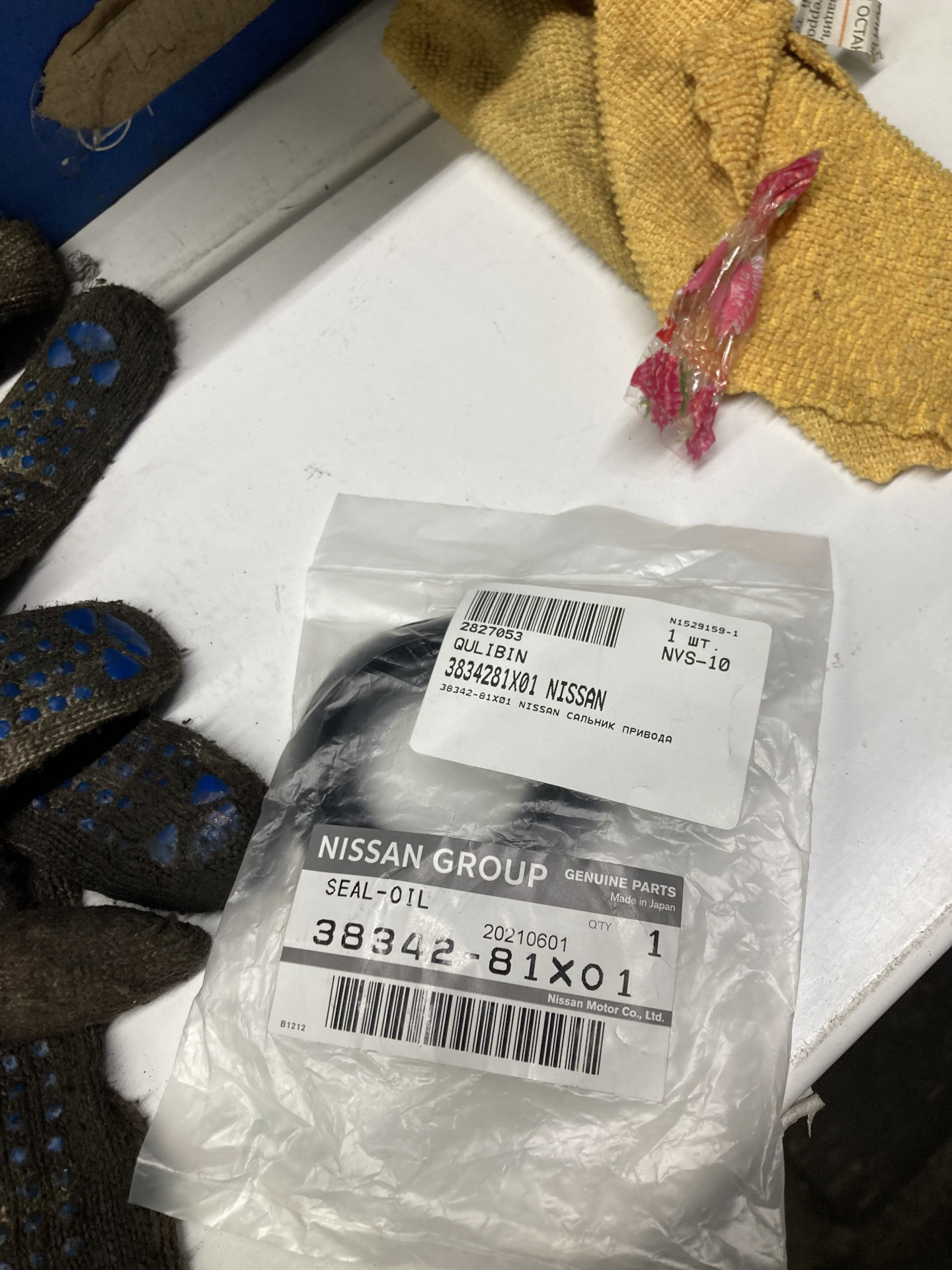

Нам такого не надо — подумал я и поехал за новым сальником.
Но не давала покоя одна мысль — я обслужил коробку перед свапом(сальники приводов, прокладка поддона). «Какие-то неправильные пчелы»

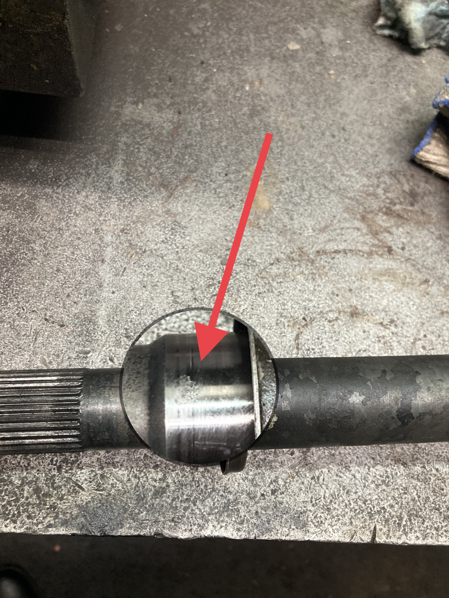

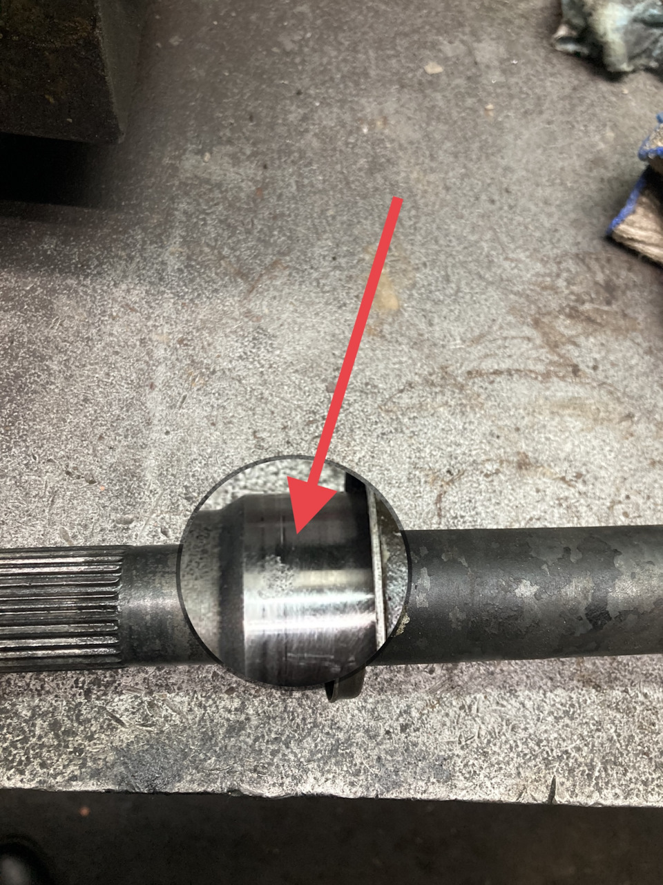

Снятый привод оправдал мои худшие подозрения.
Посмотрев цены на привода решили сделать из говна и палок почистить 1000 наждачкой и подрезать пружинку. Докатились…
Теперь я в поисках правого привода за вменяемые деньги.
P.S. Проездил месяц — не бежит и даже почти не потеет
