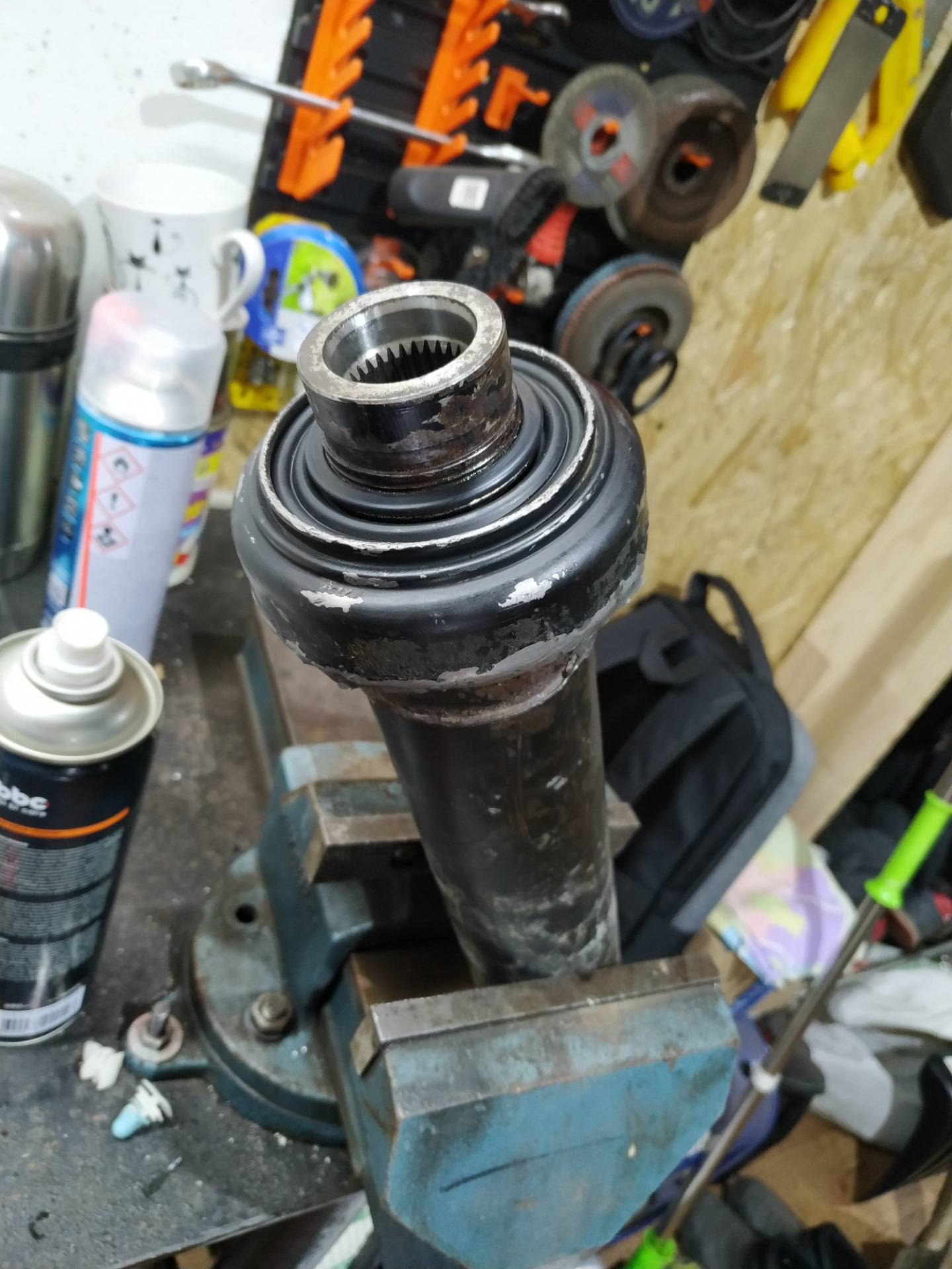

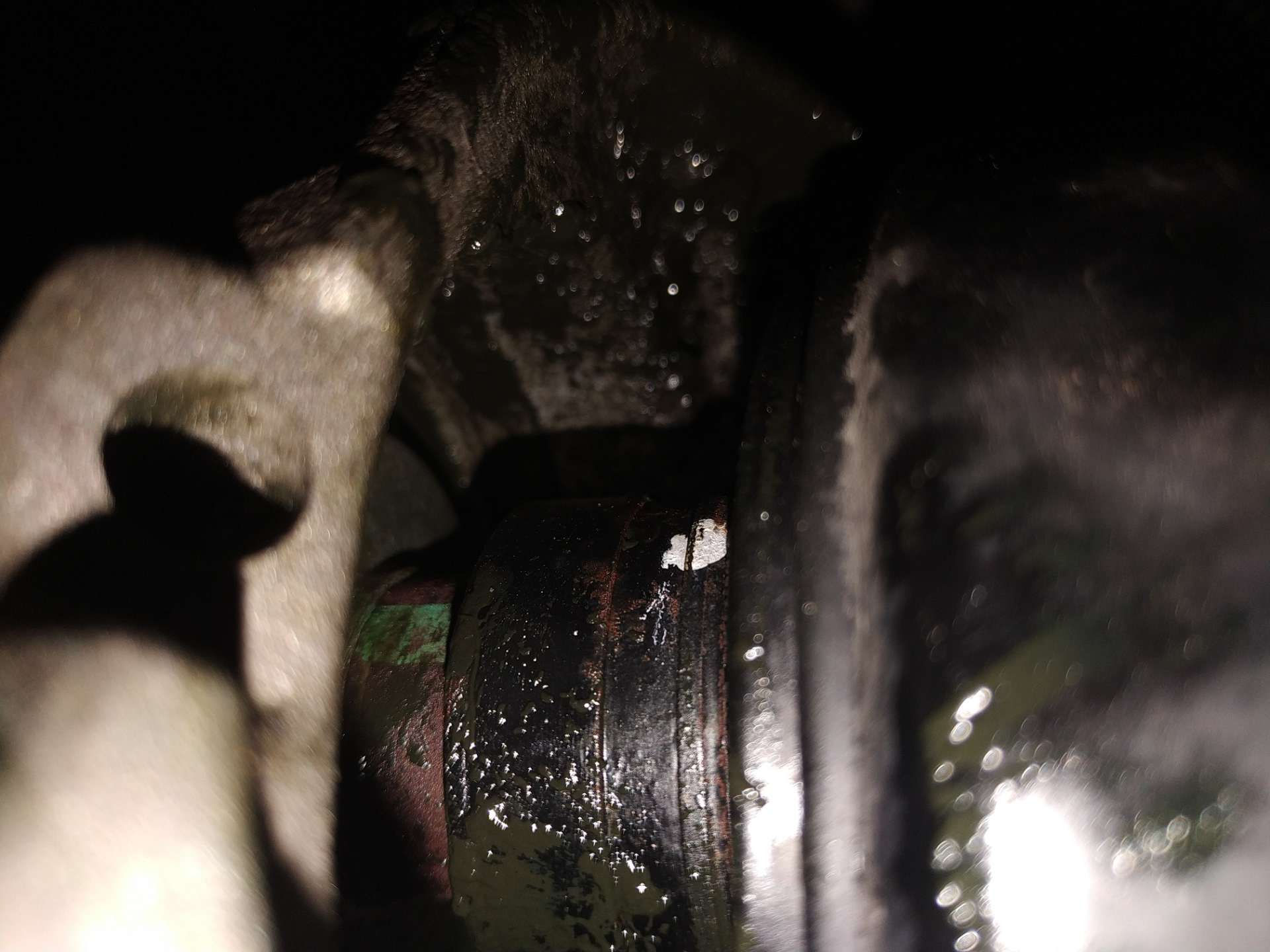

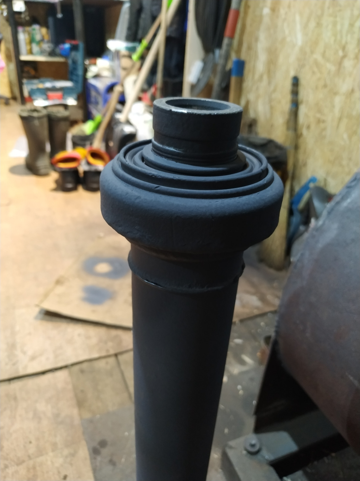

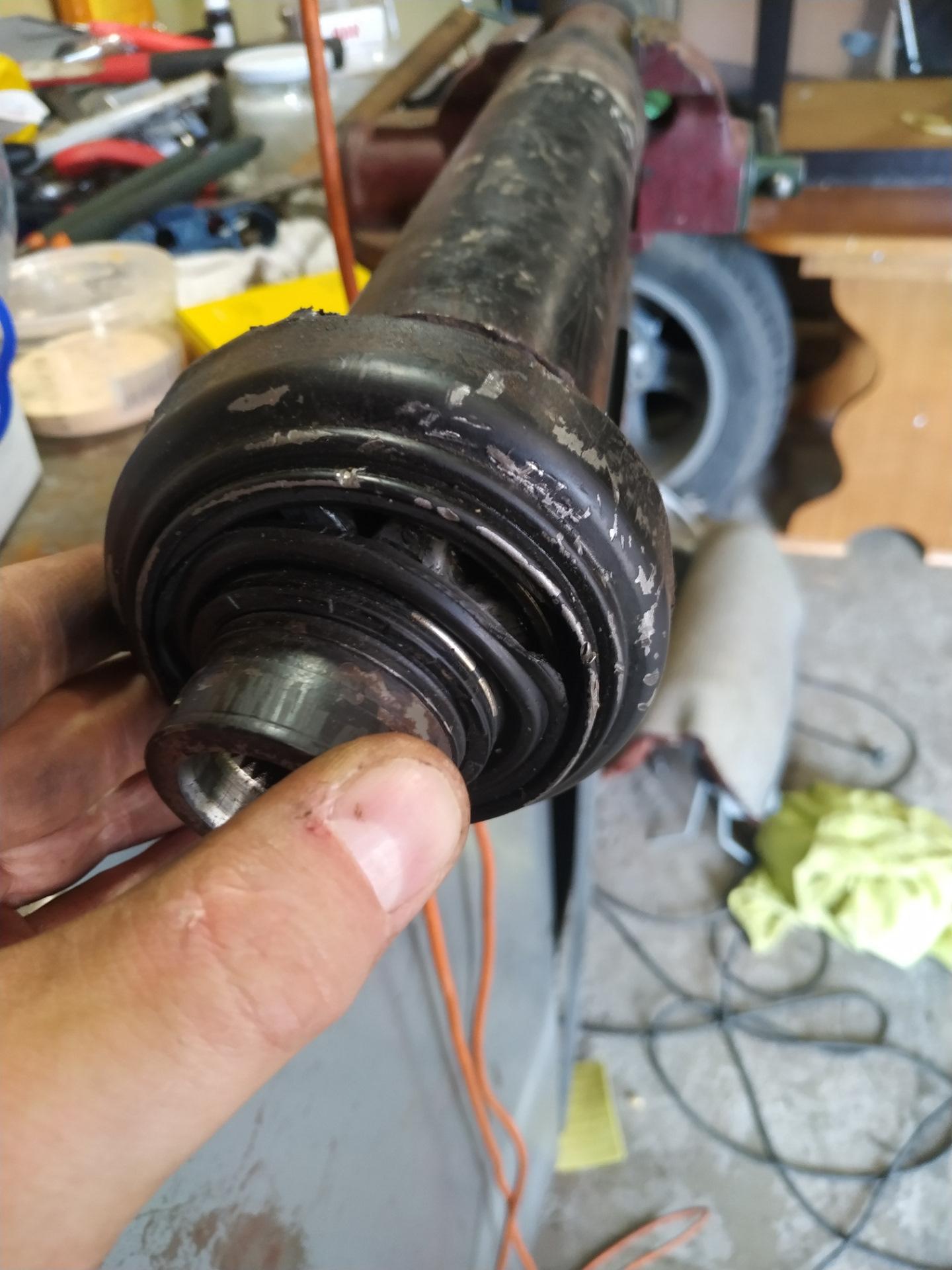

Всем привет. Летом при замене гофр было замечено, что в районе переднего редуктора раскидана смазка. При детальном осмотре и снятии кардана было выяснена причина сего безобразия.

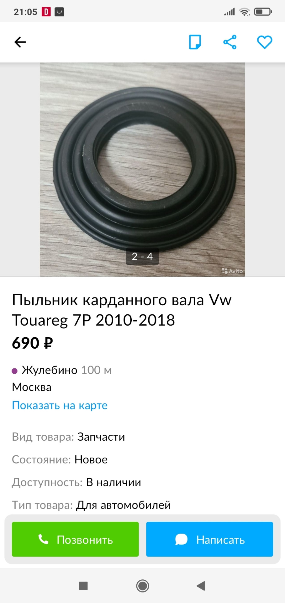

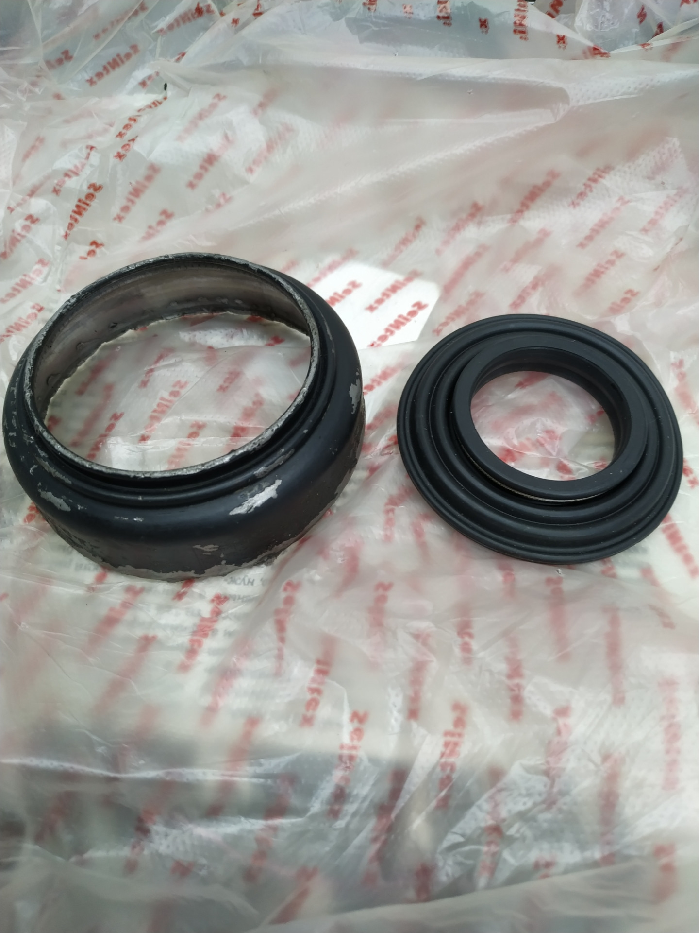

До сегодняшнего дня пыльником ШРУСа кардана служила часть пыльника от ШРУСа привода какого-то автомобиля, купленного в автомагазине, но это все ерунда т.к. смазку благополучно выкинуло, но не всю! Фото сего колхоза нет. Были мысли о покупке кардана б/у (бюджет 15-20т.р.), но на просторах авито был найден тот самый пыльник, стоимостью 690р. Было заказано 2шт. В посте у Lexuslava было рассказано о ремкомплекте Sollo для наших карданов, цена на сегодня 2500р.

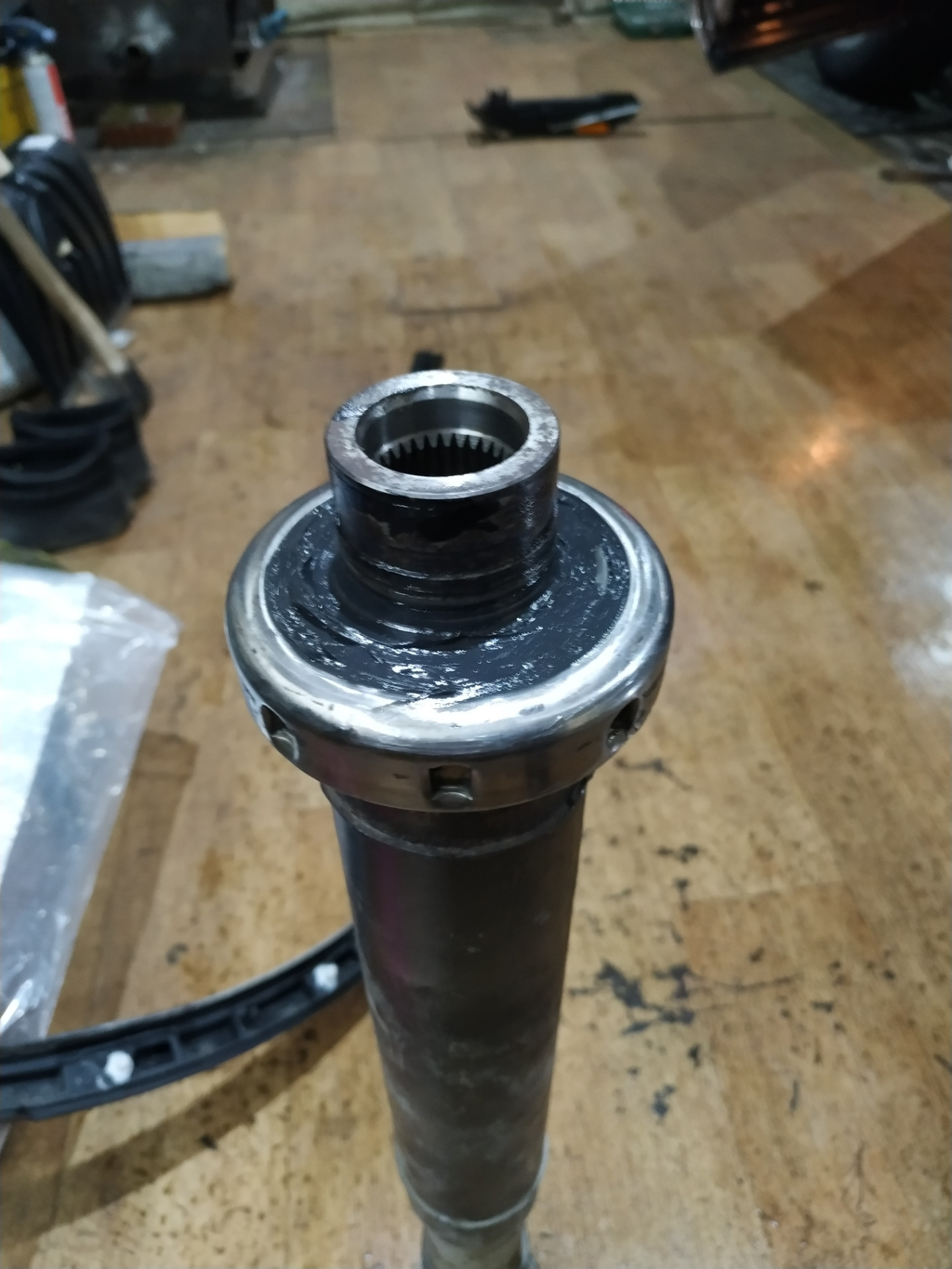

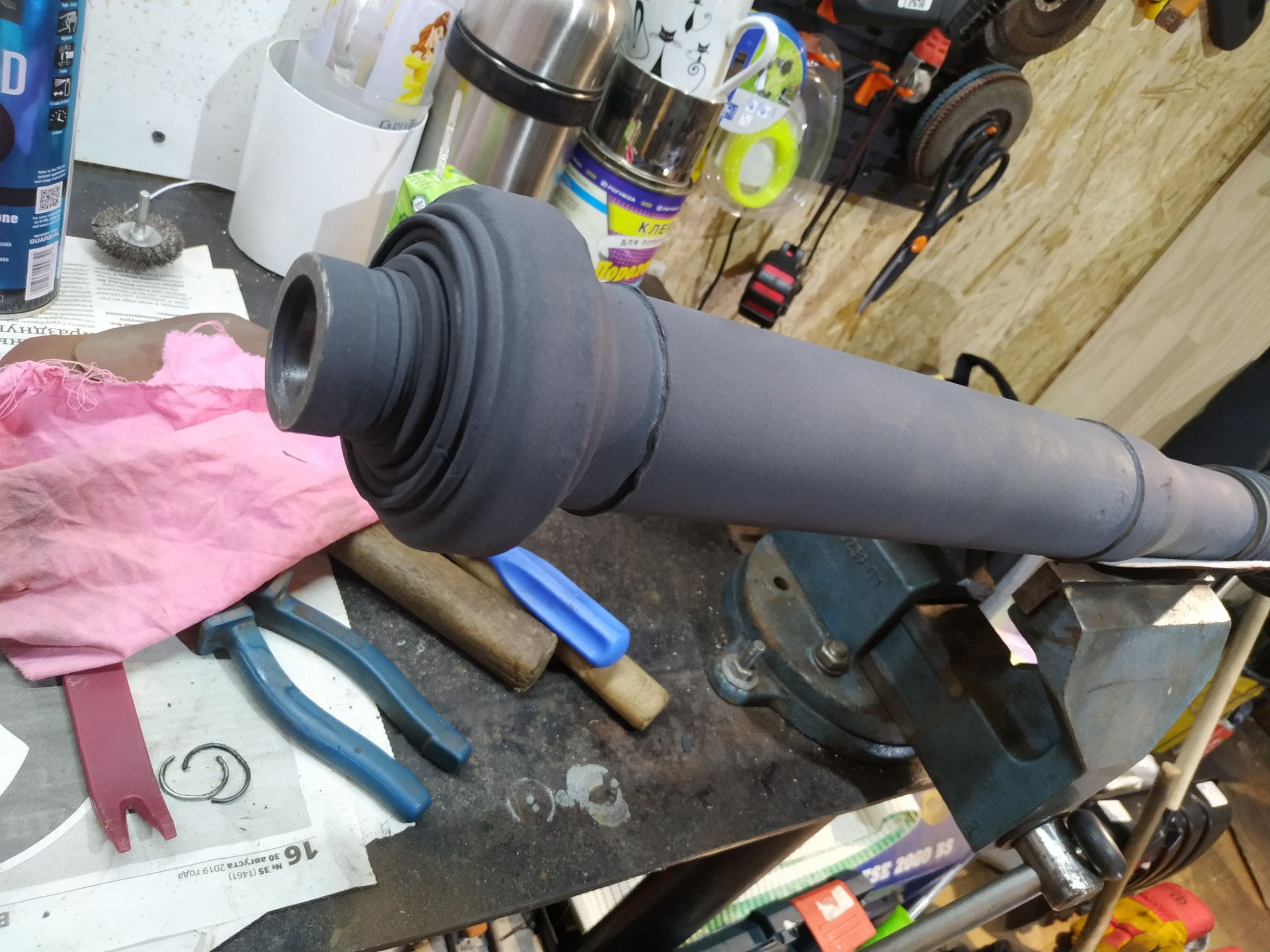

Работа по замене простая, развальцевать обойму и снять ее, снять старый пыльник с кольцом, обновить смазку, установить новый пыльник с кольцом, установить обойму и завальцевать. После освежил кардан, почти новье!
Всем удачи!

Как снимали кардан? Метки ставили? Какую смазку использовали? Сегодня заказал пыльники у них же)
Кардан на шлицах и стопорным кольцом, самое удобное чтобы поддеть и сдернуть его это использовать маленький гвоздодер или монтировку, начинать с переднего редуктора, потом сдергиваешь с раздатки. И далее начинаешь выводить кардан. Меток никаких не ставил. Поддевать с торца упирая в редуктор, резким нажатием сдергивается со стопорного кольца. Смазку использовал для ШРУСов. Кстати в продаже появились ремкомплекты sollo 02G0001K, там пыльник, кольцо и обойма, купил в запас себе.

Доброго времени суток. Как развольцовывал, завольцовывал
Развальцовывать отверткой или подобным по периметру, как консервную банку, с применением физической силы. Завальцовывал так: упирал в тиски, молотком обстучал, потом клещами поджимал и молотком обстукивал окончательно поджимая, до тех пор чтобы обойма не шевелилась.
В продаже появились ремкомплекты Sollo 02G0001K, цена около 2500, там обойма новая проще завальцевать будет
Номер детали есть?
Пыльника?
Да
www.avito.ru/moskva/zapch…id&utm_source=soc_sharing
buckiy
Да
Смотри в обьявлении. Если это они, так их нет в продаже, видно сами льют.

Sollo 02G0001K это ремкомплект, если его найдешь в комплекте пыльник, кольцо и обойма. Порвался пыльник у тебя?
Как завальцовывал?
Упор-тиски, молотком обстучал, потом клещами поджимал и молотком обстукивал окончательно поджимая, до тех пор чтобы обойма не шевелилась.

Пыльник кидающий смазку говорит о смерти шруса

Балансировать не нужно сам кардан после работ, перед установкой?
А зачем, дисбаланс ни чем не нарушается, все ок.
