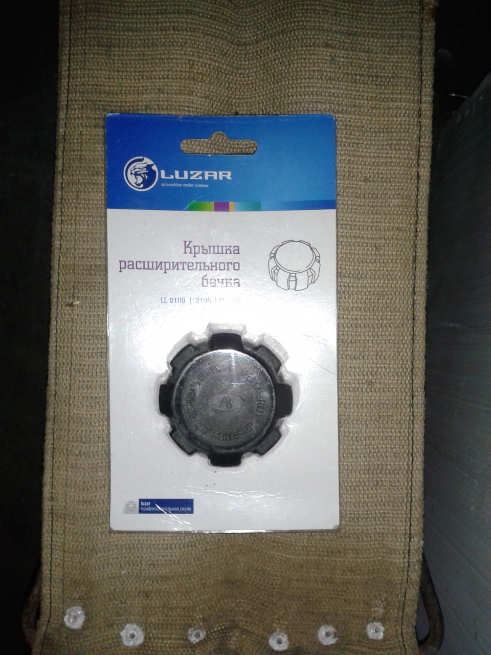

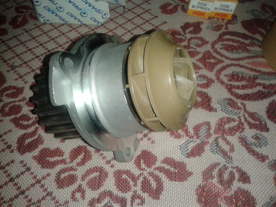

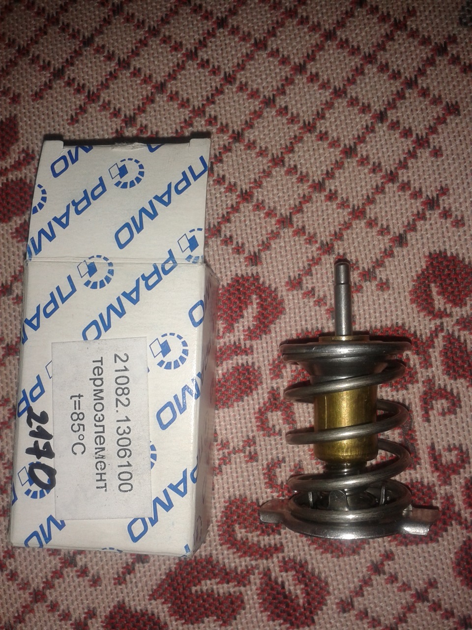

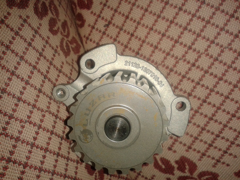

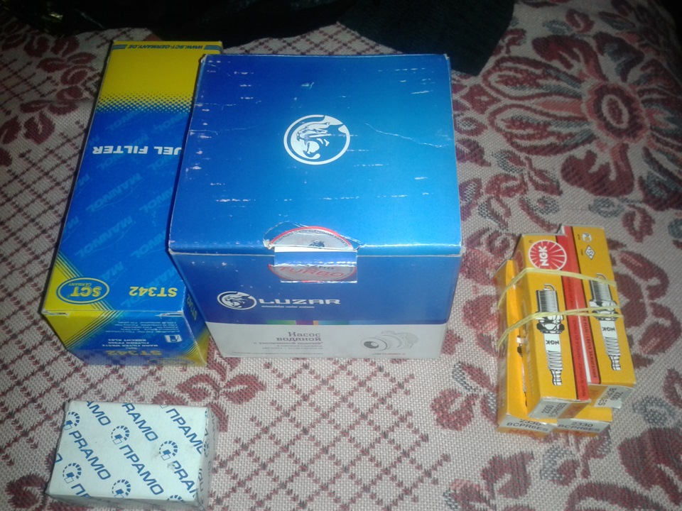

Приветствую вас! Пришло время менять железячки, я поехал в магазин — затарился добром, приехал домой и заменил все. Помпа ещё б походила (люфт был, но не значителен), но снял — значит замена! Термостат заменил — заклинило на большом кругу, зимой долго грелась. Бензиновому фильтру и свечам пришло время.
Подозрительно что-то, на старых свечах слегка белый нагар… может где-то воздух сосет, а?
Запчасти на фото: 210821306100
Запчасти на фото: L10108

У меня тоже слегка белый нагар был. Я значения не придал )
где-то воздух сосет. у меня с под рхх, сделал — стала ровнее работать. посмотри у себя.
А где это и как сделать?:) я особо не шарю. Если объяснишь где находится и что сделать, то пойму:) и скажу спасибо :)
Посмотри прокладку под ресивером, под дроссельной заслонкой, под датчиком холостого хода, отсос картерных газов — там должно все быть герметично, посмотри на работоспособность клапана абсорбера ( он должен быть закрытым. ).
Спасибо, сегодня оброю интернет, завтра посмотрю все
Удачи, если что — пиши в личку, подскажу)
