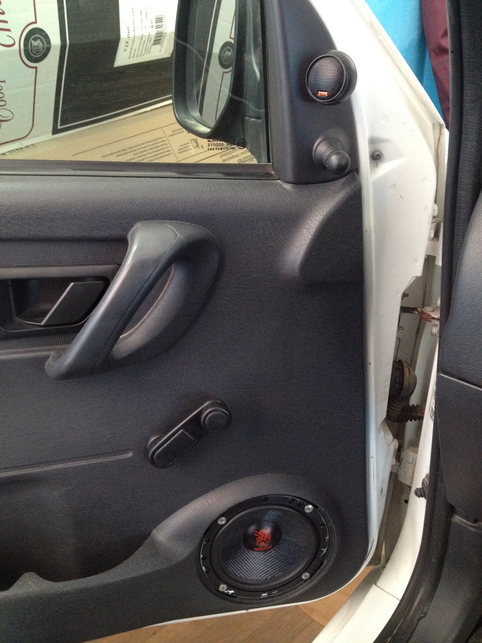

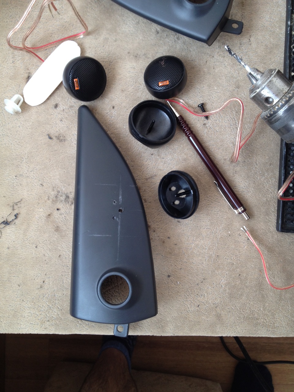

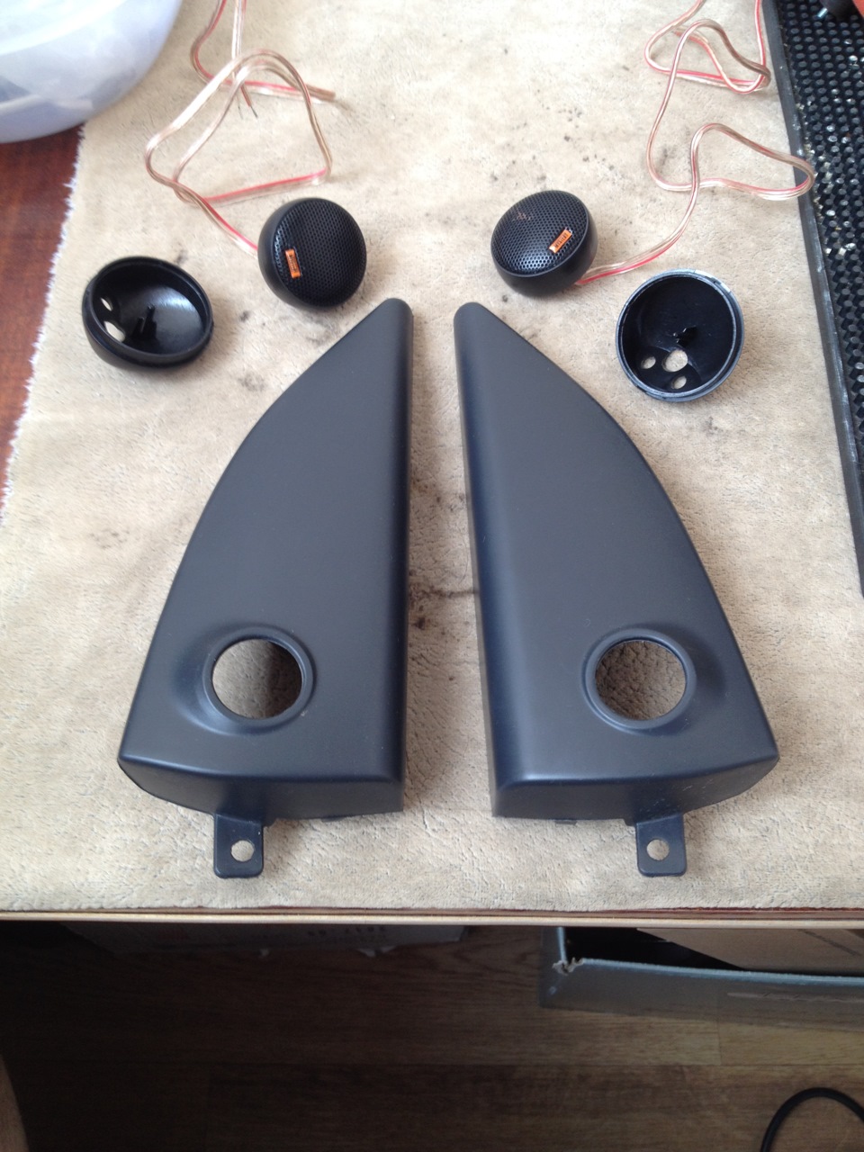

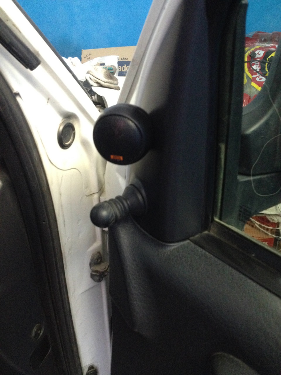

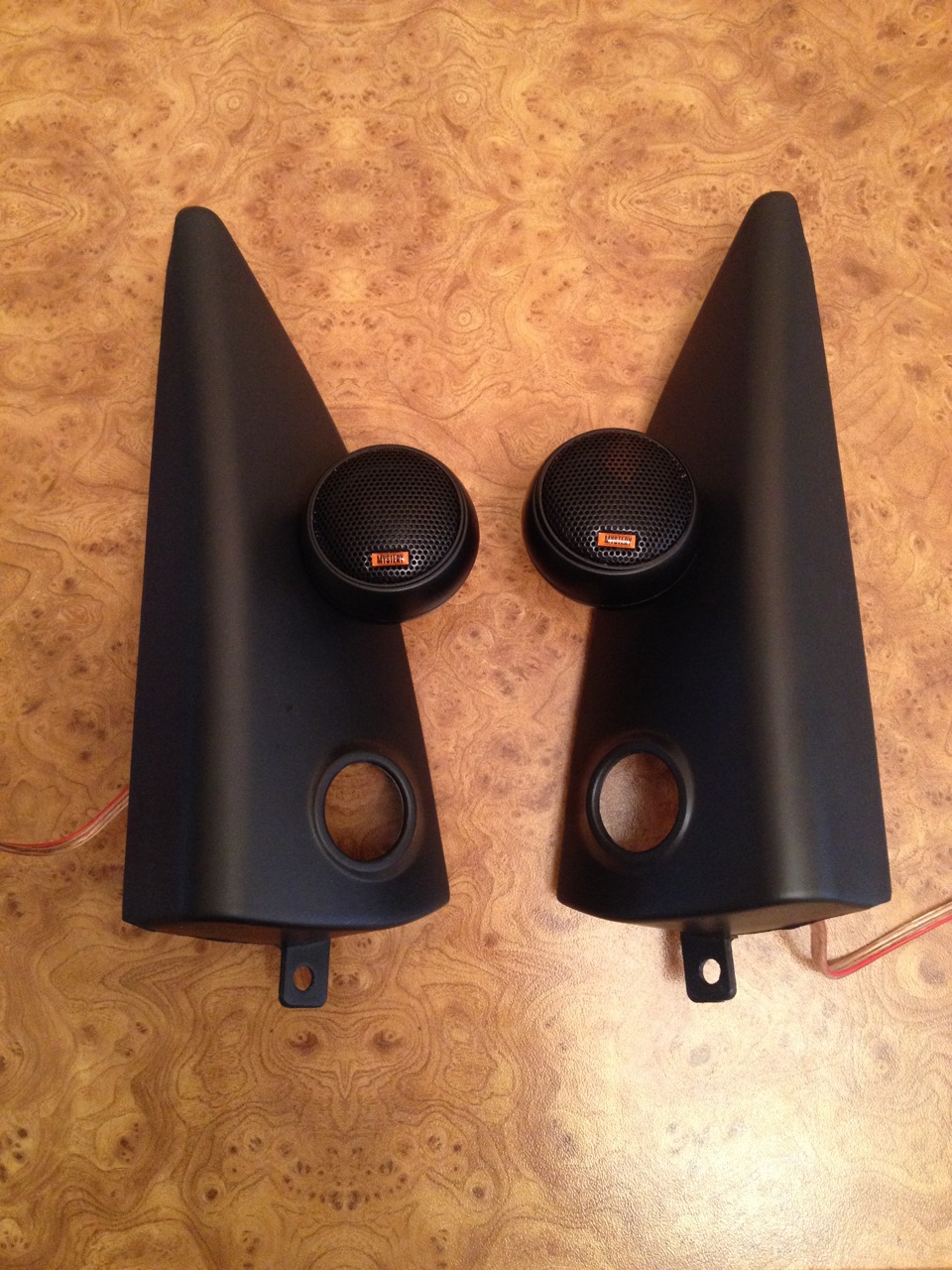

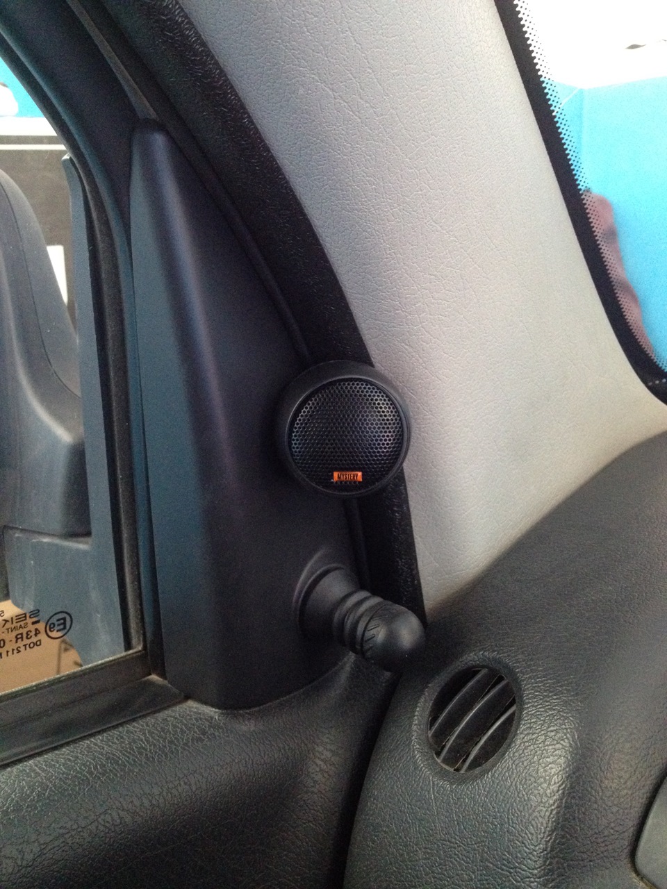

Хоть машина и рабочая, но музыку я люблю слушать, делал сам, взял бюджетный вариант Мистери, но играют хорошо и звук направленный )) Для полноты не хватает саба конечно, да и усилитель желательно, не раскачивает их голова Пионер, а так чистый и приятный звук )) Чтобы ничего не гремело проклеил виброизоляцией двери и антискрипом места соприкосновения обшивки с дверной рамой, шумоизоляцию оставил пока родную, денег пожалел, да и с такими огромными стеклами не вижу особого смысла ее ставить.
Потратил 8 часов не спешной работы.

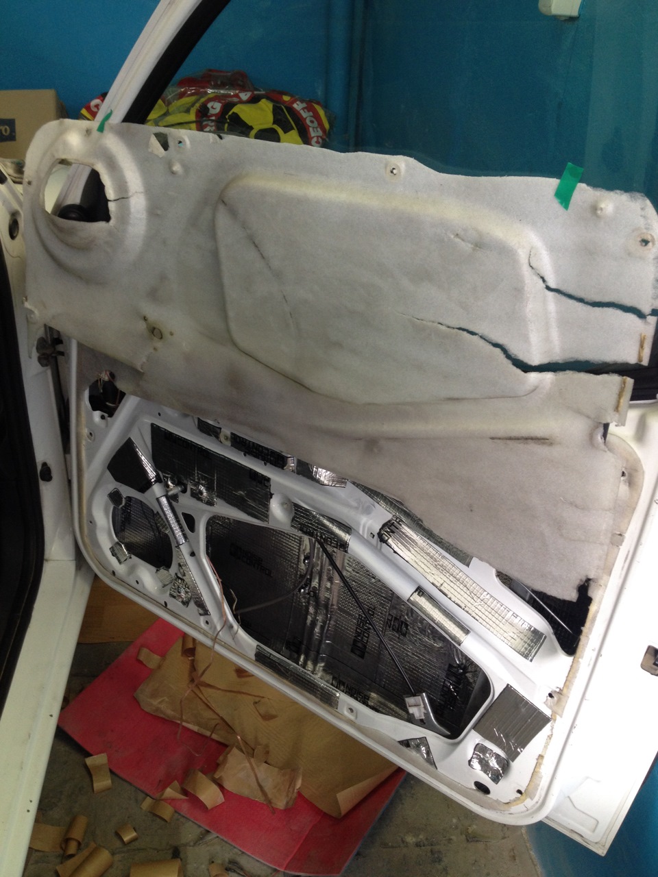

Сосед по гаражу сказал что вообще надо было греть феном виброизоляцию и потом разглаживать, посмотрим на сколько ее хватит, может не отвалится… В салоне стало тише, да и двери закрываются с глухим звуком, без посторонних звонов.
Вдруг будите себе делать, шумоизоляция родная очень крепко проклеена, поэтому чтобы не отдирать, можно аккуратно по периметру ножом ее разрезать, я потом залепил линию реза изолентой. Ребята которые ставили центральный замок, на правой двери очень аккуратно срезали, а левую истерзали всю (на фото видно).
Динамики — 2100р
Вибра и антискрип — 30$
