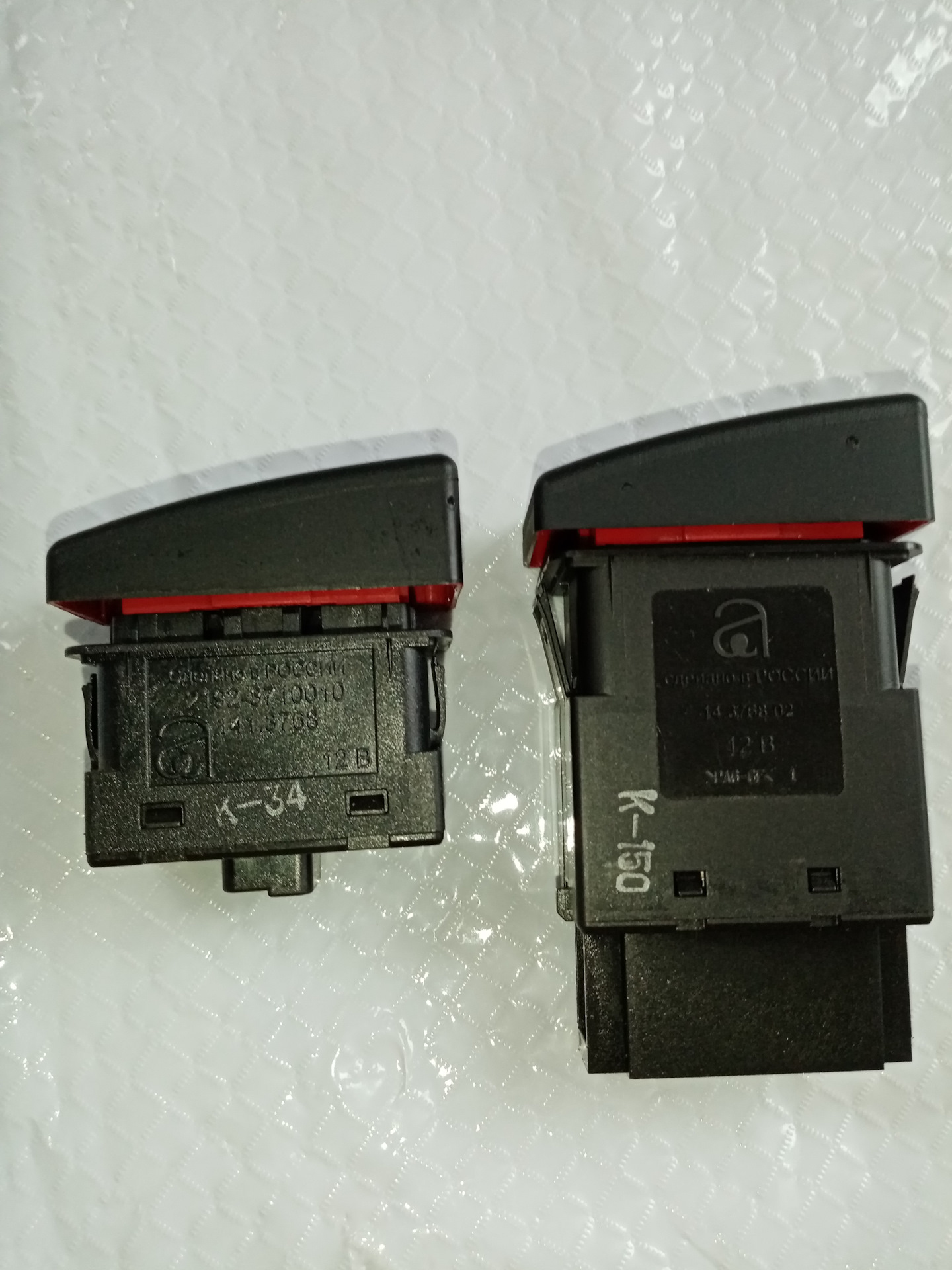

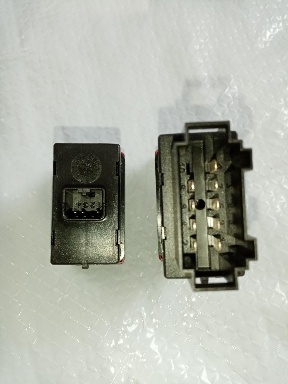

Всех приветствую. После замены панели приборов на более эстетичную от Гранты FL, появилась известная всем доработчикам проблема с аварийной сигнализацией. По советам камрадов была приобретена кнопка аварийки с фиксацией, и подключена колхозно к разъему. Работа аварийки восстановлена, но сама кнопка во время работы не моргает, хотя подсветка работает.
Колхоз с проводами аварийки и отсутствие ближнего света вместе с дальним мотивируют на замену ЦБКЭ…но жаба душит))

Прошивка приборки решит проблему с фарами и с аварийной кнопкой. Кнопку с фиксацией зря купил. Нужно лишь прошить. Я это уже прошел. Устанавливал для круиз-контроля.
Нет возможности прошить, или плохо ищу спецов с прогроматором
FerrumC
Думаю надо прошить…
Зато приборка более эстетичная…легких путей же не ищем.
