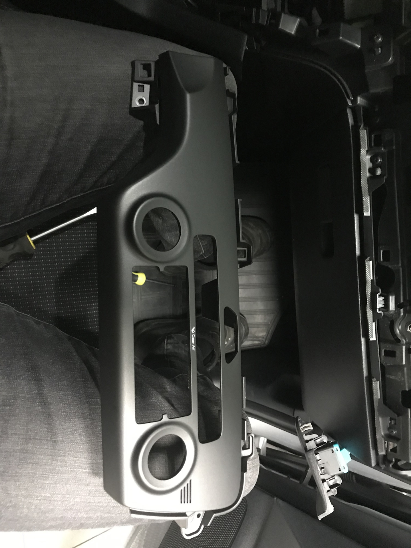

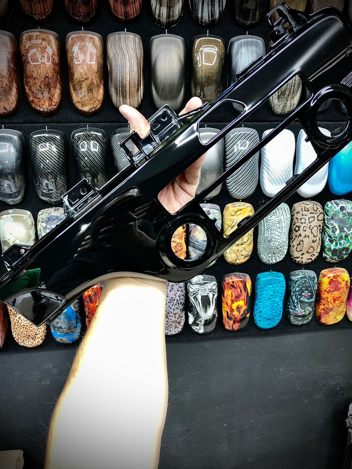

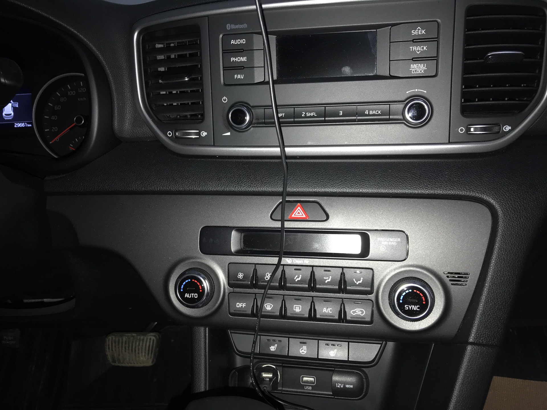

Центральная консоль на спортике смотрится серо и уныло.
Давно думал, чем можно ее освежить, и тут подвернулся случай покрасить панель климата в черный глянец, а-ля gt-line

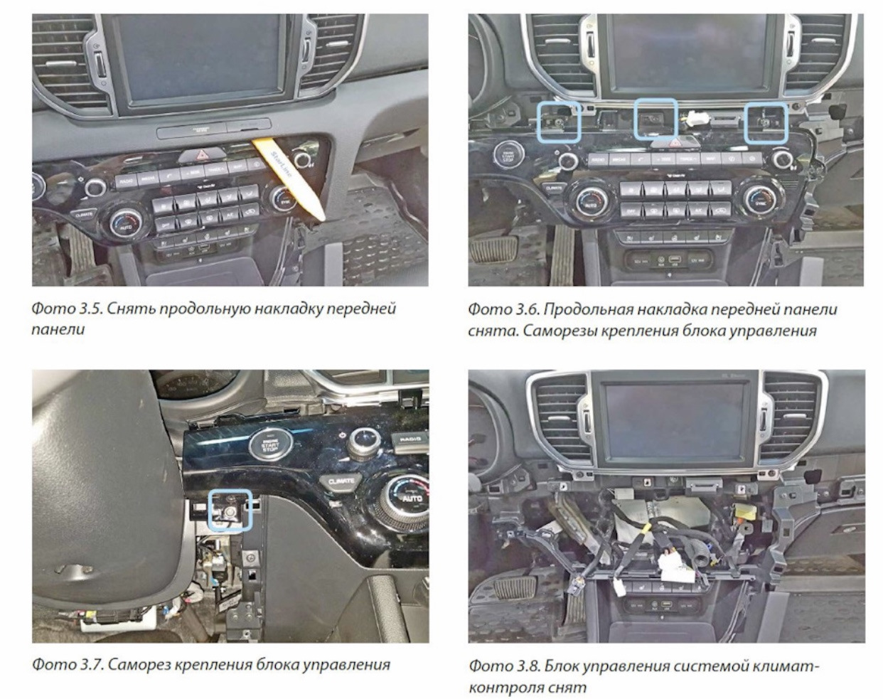

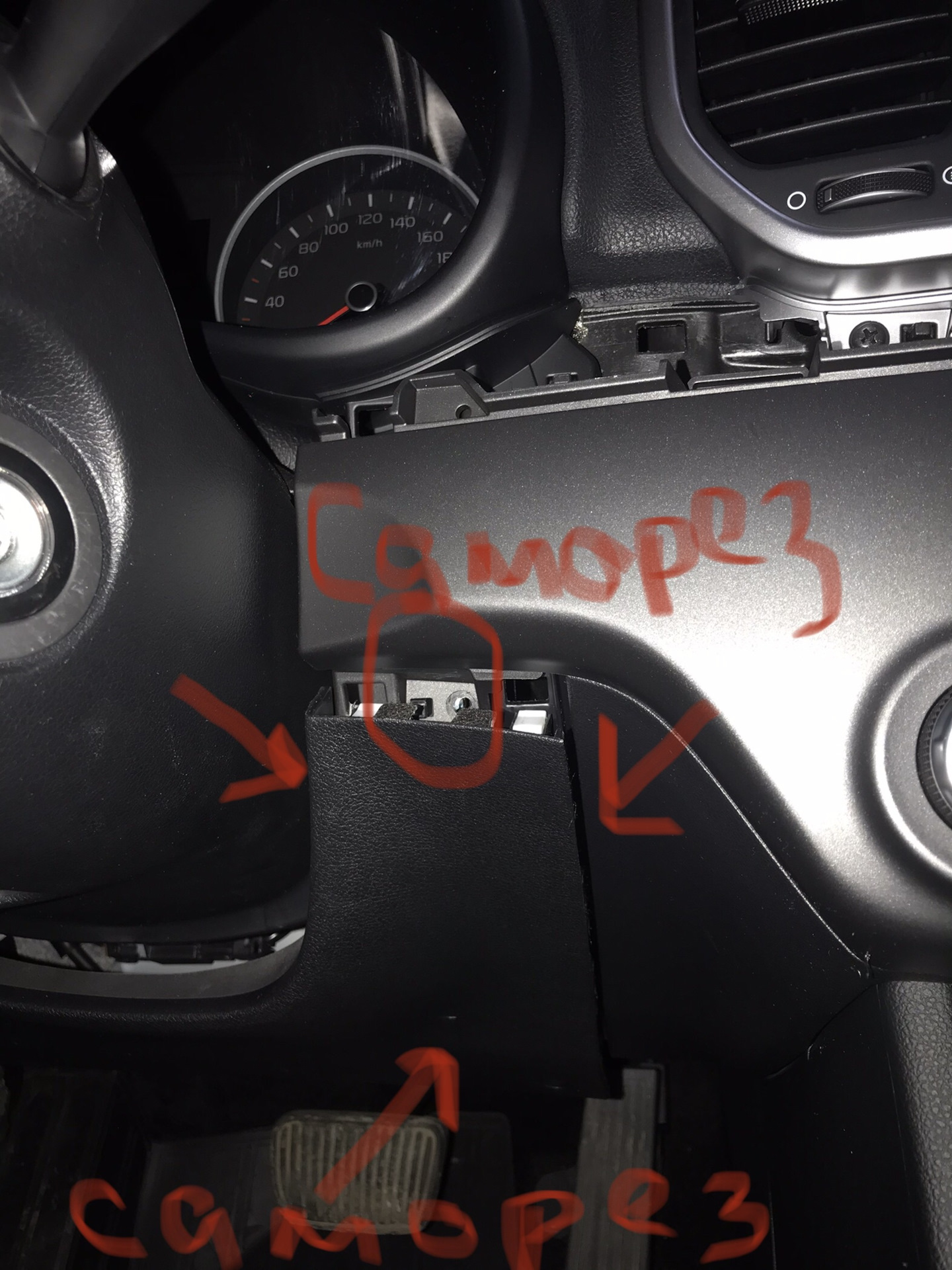

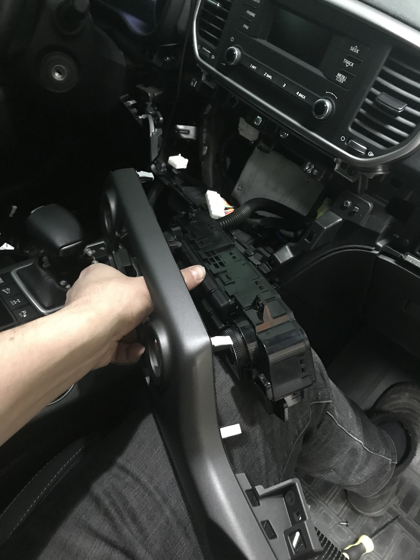

Если бы сразу знал, что для снятия этой панели нужно разобрать почти пол салона, то наверно не стал связываться)) На просторах Драйв2 нашел мануал по разбору передней панели <img src=
От себя хочу добавить:

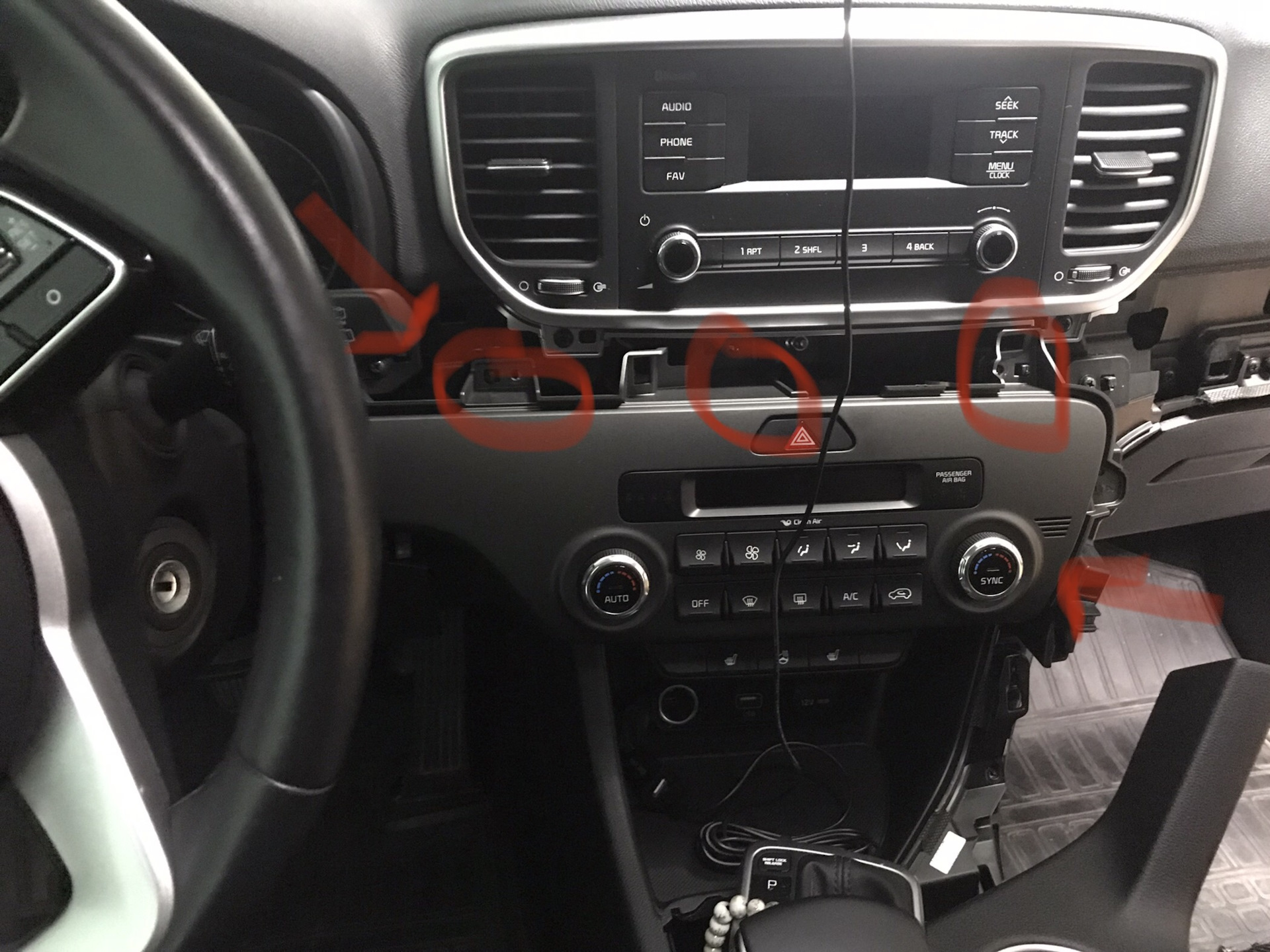

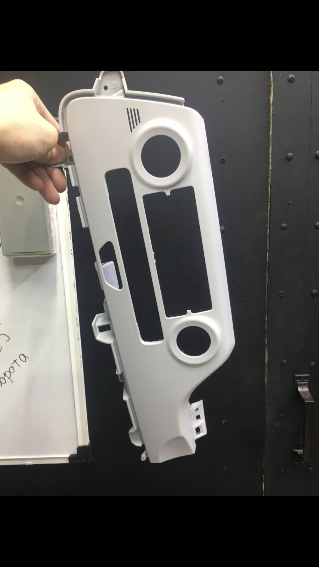

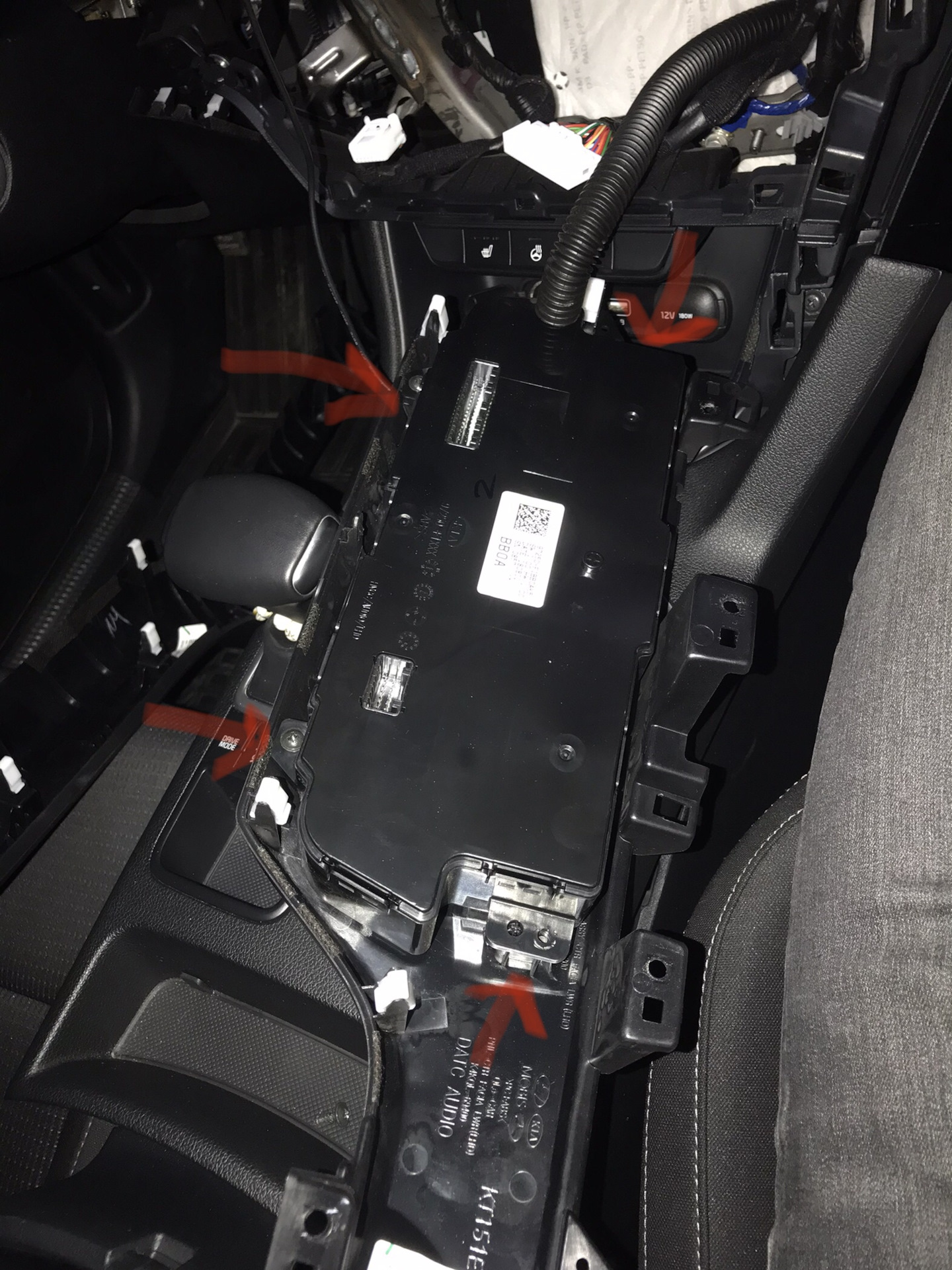

Чтобы снять блок климата нужно сперва снять пластик под рулем открутив 1 саморез и потянуть как показано стрелками. Под пластиком прячется один из 4 саморезов удерживающих блок климатаОткручиваем оставшиеся 3 самореза и выдергиваем блок с двух защелокОтсоединяем 2 жгута проводов и отделаем внешнюю панель от блока климата (4 самореза и несколько защелок, тут все просто)Панель снята, можно отдавать на покраскуЗашкурили и нанесли грунтПосле полировки

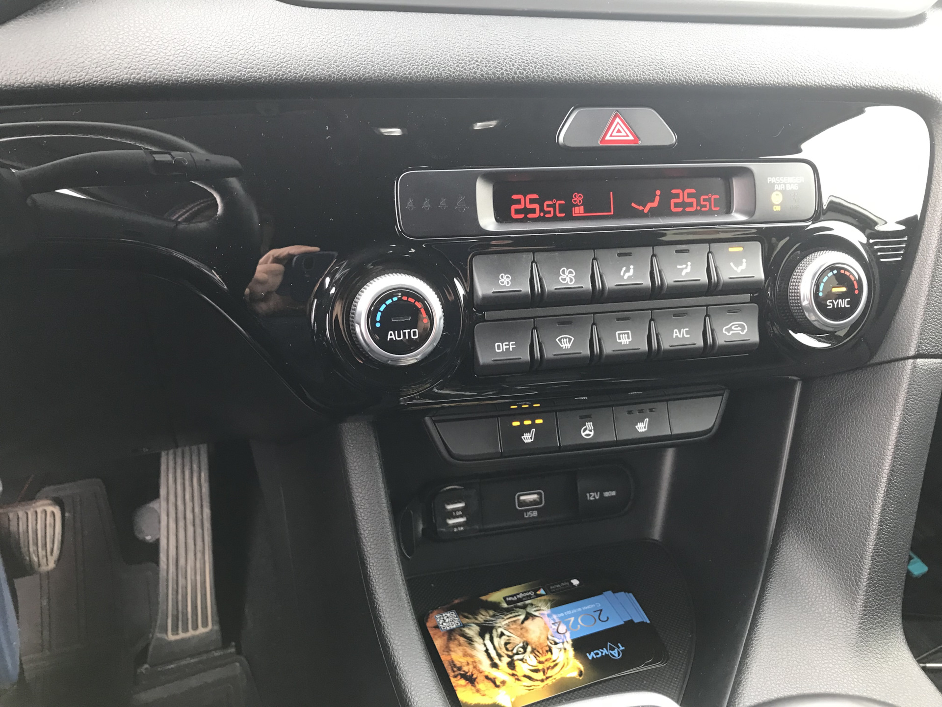

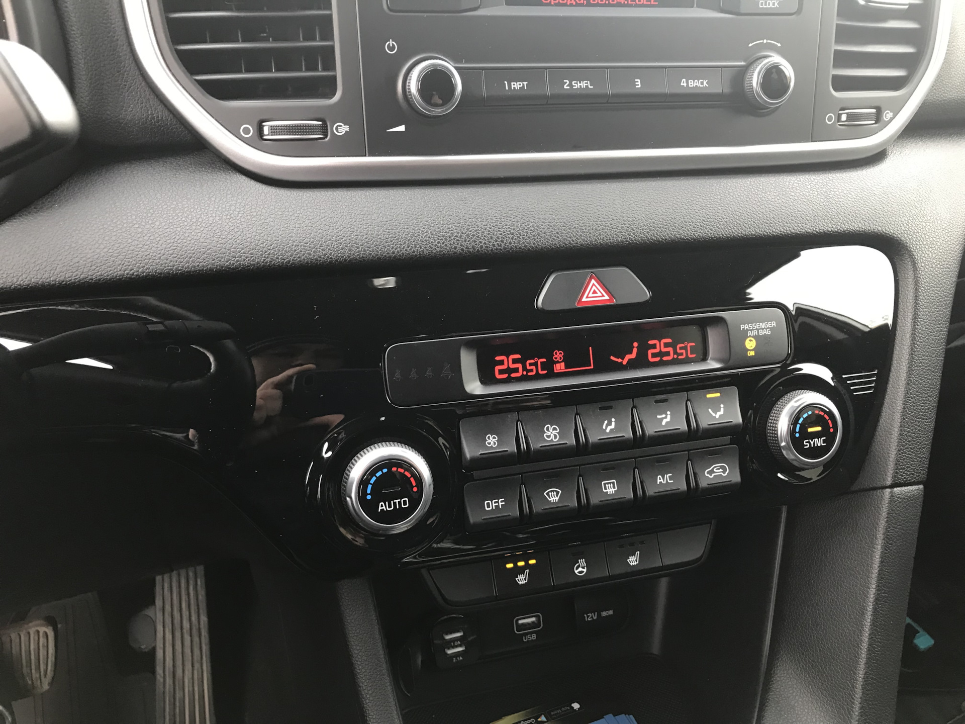

Результат превзошел все мои ожидания, возможно сделаю то же с вставками на дверных картах, но пока под вопросом. Если кому интересно, то делал тут: t.me/ARDesing
Глянец конечно красиво, но непрактично. Тем более тогда остальные элементы нужно красить чтобы была гармония, на дверях где стеклоподъемники как минимум.
Что вы так все за практичность переживаете, снаружи на бампере есть такие же вставки, нормально служат, вид особо не потеряли за 3 года, в салоне тем более будет все нормально) Инородно тоже не смотрится, гармонирует со вставками на руле, а ручки на дверях не смотрятся не завершенными, т.к. в салоне полно серого пластика, их при большом желании тоже можно будет сделать, но его пока нет)
Ну бампер это бампер, ты на эти маски не смотришь постоянно и не видишь даже можно сказать, а руками не трогаешь тем более)), здесь все заляпано будет. Дело ведь твое, просто каждый высказывает свое мнение и все.
Красиво, но не практично. Сколько на предыдущих машинах было таких вставок, столько я и плевался. Постоянно в отпечатках, царапинах и каждую пылинку на них видно. Губка с силиконом в помощ.
Я вам, как владелец GT-Line, ответственно заявляю. Шляпа та ещё )))) Всё постоянно в отпечатках. И лак с завода мягковат. Риски, царапины и прочая хрень. Так что у меня «обратная» проблема. Я бы лучше аквапринтом затянул в какой-нибудь матовый рисунок.
Ставьте штатный от Рестайла У меня дорест. Чисто внешне не очень нравится. Но менять не буду. В предыдущей машине поменяли и такой гемор потом начался…
Выглядит конечно гарно, но теперь привет тряпка пожизненно. С родным цветом, я за пять лет не больше десяти раз её протирал и выглядит как новая. У товарища дизельный спортаж с глянцем, затрахался быль с неё смахивать и вся расцарапана в кровь. Это как с хромом, одни убирают, другие внедряют))))

Класс, это аквапринт или покрас?) Осталось на обшивках сделать чёрный глянец, как с завода) Себе давно так хочу сделать, но пока отложил, завершаю хотелки по внешнему виду и перехожу в салон, там как раз один из пунктов, это чёрный глянец как с завода)
Это покрас, были варианты и с аквапринтом, но глянец ближе к заводу. Если что этим ребятам транспортной отправляют детали с других городов, сделали на совесть.

Здравствуйте! А не подскажете, при снятии климата от внешней панели поворотные ручки снимаются?

Красили автомобильной краской какой то?
в состав красок не вникал, но при мне переделывали деталь, которую покрасили в черный глянец в обычной малярке)
