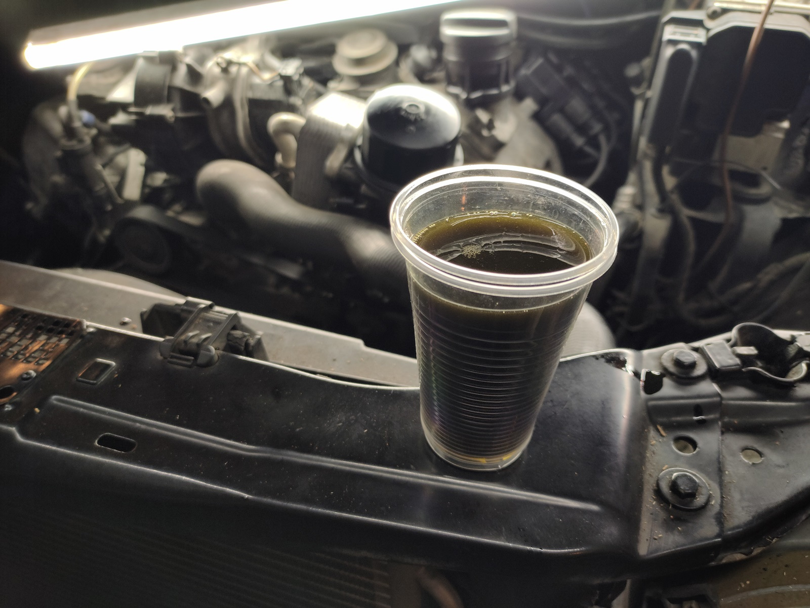

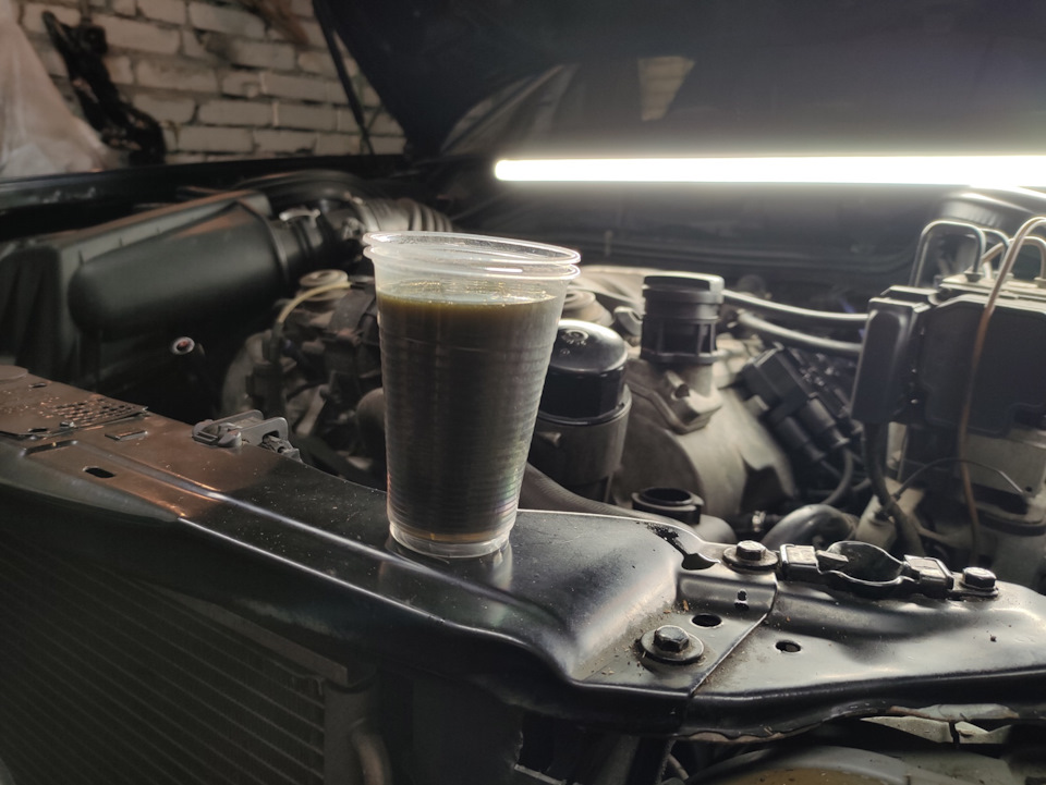

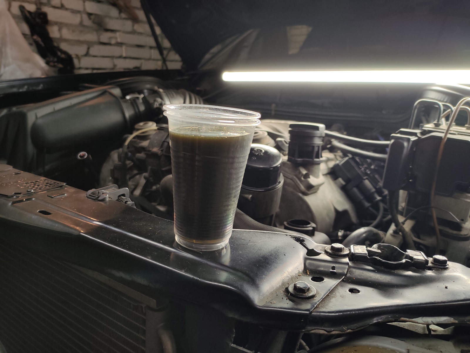

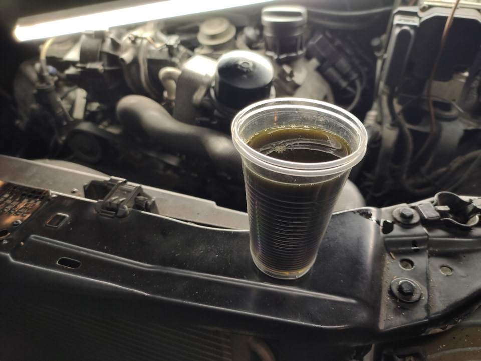

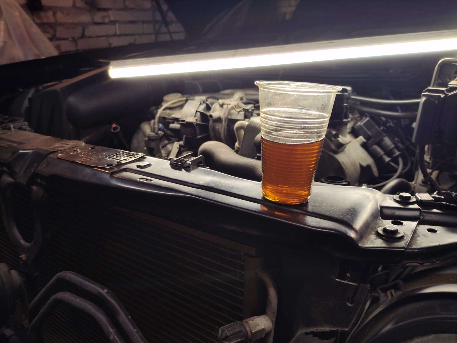

Всем привет. Решил заменить жидкость в гуре. Жидкость купил "Febi" 2шт. 2 л.
Что до этого было залито, не знаю.
Собственно по этому и решил заменить, доливать нужно было, а что там залито было. Фиг знает.
Для откачки старой жижи использовал шприц 35 мл. и трубку от омывателя.
Стягиваем шланг обратки, кидаем его в бутылку. Вывешиваем переднюю ось и приступаем к замене жидкости.

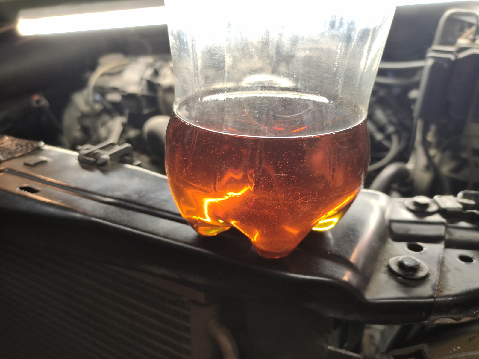

Как прокачивал?
Вывесил колёса, откачал старую жидкость. Скинул шланг обратки в тару. Залил новую в бачок, и крутил руль на не заведённом моторе. Сначала в одну сторону, потом в другую. По одному разу. И доливал жидкость до горлышка бачка, контролируя жидкость которая выходит с обратки. Как пошла чистая, завершил прокачку.
