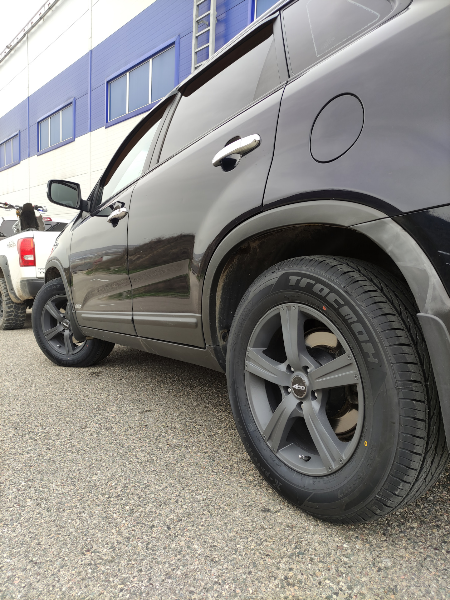

Первым делом прозвонил и проездил я несколько мастерских по пескоструйной обработке и порошковой покраске дисков. Но цены кусаются, покраска от 7 тыс руб при выросших в 2,5 раза ценах на резину заставила хотя бы тут задуматься об экономии. Правда диски то и не требовали покраски толком, но лак побелел местами, да и люблю я диски темно-серого цвета, особенно после кованного многоспицевого "убожества", как говорит мой друг Саня. Я, говорит, твою машину узнаю издалека по уродским дискам!
Было принято решение в итоге делать пескоструй + покраску автоэмалью + прочный матовый лак. Обошлось это мне в 4500 руб.
Смотрится не хуже порошковой. Как будет держаться краска, покажет время. Но по бездорожью я ездить не планирую, поэтому надеюсь на лучшее.
Теперь очередь резины.
У меня почему-то оба комплекта изначально были 235\55 R17, хотя книга и интернет говорят, что высота профиля должна быть 65. Во время резкого роста цен и полной неопределенности в завтрашнем дне, помчал я искать шины нужного размера по всем крупным базам. Размер оказался довольно редким для наших мест. Было дело, чуть не купил кордиант по 7500 руб за скат, были также Viatti по 7 тыс руб, но почитал я отзывы на них и решиил искать что-то другое. А пока искал, в шинных центрах уже и эти горе шины разлетелись, как пирожки, ничего на остатках. Нашел китайские Tracmax X-Privilo H/T, полез читать на яндекс марект отзывы. Сначала расстроился, а потом проанализировал и понял, что там явно заказанный пакет минимальных оценок с одинаковым текстом от разных людей. А от реальных покупателей только положительные отзывы. Решил брать. Взял за 34 тыс руб комплект, то есть по 8500 руб. Пока выходил из магазина, базу обновили и уже говорят- вовремя вы купили, теперь цена 38 тыс за комплект…
Взял резину и диски, повез к мастеру по шиномонтажу, о котором уже рассказывал.
Живет человек в Железноводске и вот опять вообще не пожалел, что обратился к нему. Прям действительно стоит ехать в другой город ради шиномонтажа. Большинство людей подумают- ну что за лапша?
А дело в том, что надевает мастер резину на диск, все ровно по геометрии, но говорит станок- вешай 70 грамм грузов. Я хватаюсь за голову. А мастер улыбается. Погоди, говорит, это тебе в других шиномонтажках пусть 70 грамм лапши на уши вешают, а я вот так сделаю… Разувает опять, проворачивает резину относительно диска, еще раз ставит на станок, опа, уже 30 грамм просит. И так 5 раз. На 5й раз находит положение, в котором резина садится идеально и требует лишь 5 грамм груза. Я в шоке! И так он проделывает со всеми 4 колесами. Да, времени мужик совсем не жалеет своего, берет на 500 руб дороже, чем конкуренты. Но выезжаю я от него и офигеваю. Никаких вибраций даже на скорости 200. Чистый кайф!
После зимы уровень шума резины просто поражает, на скорости 140 разговариваем с женой шепотом, пока сынишка спит в детском кресле. Не ругайте, водитель я аккуратный, с 18 летним безаварийным стажем и гоняю только по пустым автомагистралям.
Ощущение от резины, что она мягче зимней липучки. Прощает больше неровностей. Вероятно из-за высоты профиля 65 против 55 зимки. Больше пока сложно что-то сказать. 55 профиль на зимке чуть острее в поворотах, 65 слегка плывет. Но я не на картинг ее поставил, поэтому то, что машина стала мягче и комфортнее, мне важнее дикой рулежки.

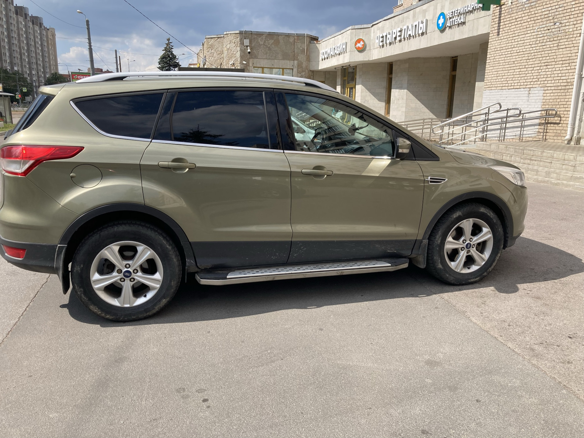

P.S. Сейчас еще остро встал вопрос о покупке шин моей маме на Ford Kuga. Размер там 235/55 R17.

Диски и цвет дисков просто ОГОНЬ!
Ставь на кугу 235/65/17! Ставиться легко и не где не трёт у Меня стояла на прошлой машине куга 2 дизель полный привод. Причём зима с шипами! + 1 сантиметр к клиренсу. Летния тоже) сейчас закину фото как стоит в арках.
Как по мне изначально и должен был стоять такой размер и смотришься машина намного лучше)
Ну там бензин 2,5. Я бы наоборот поставил 225 65 или 55, но не знаю, сядет ли на диски, если она уже на 1 см.
Бензиновые версии изначально выше дизельных по клиренсу 0,5 и легко встанет.
Зима у меня стояла 225/65/17 там зазора ещё больше было между аркой и колесом. Но и на 235/65/17 когда по лесу ползал с диагоналями не где не цепляло.
Вот человек себе поставил на 2.5 кугу
drive2-com.turbopages.org/drive2.com/s/l/9051536/
Я с точки зрения того, что большие колеса — это перерасход топлива и минус в динамике.
На дизеле не заметил не по расходу не по ускорению! Только мягче стала, но вот на бензиновом двигателе может быть 🤔
Ну я, честно говоря, даже на 200 сильном дизельном соренто заметил, что динамика стала ощутимо хуже на колесах с 65 профилем после 55го.
У нас изначально должны стоять 65 профиль если вы говорите про 17 размер дисков на соренто.
На куге не замечал разницы… там и сил было поменьше 180 с прошивкой у офицалов под европейские силы.

Красиво смотрится машинка
Диски получились симпатично, да и машина вид имеет
Это нормально, что на новой резине вешается грузиков больше. Рекомендуется делать перебалансировку колес через 500-1000 км, т.к резина должна сесть на диск. Грузиков сразу становится меньше.
Вот этот мастер опроверг эту теорию. Он раздувал ее почти 5ю атмрсферами, чтобы она сразу правильно уселась. И, как я уже написал, проворотом резины с 70 грамм добился 5 грамм. Все идеально ровно.

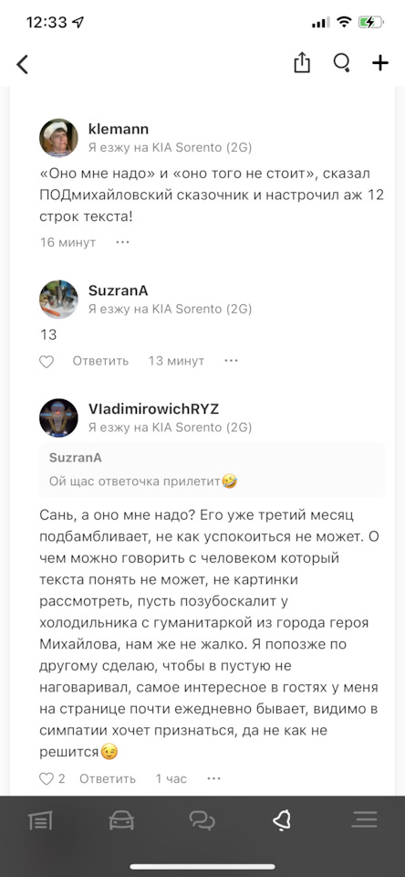

«Оно мне надо» и «оно того не стоит», сказал ПОДмихайловский сказочник и настрочил аж 12 строк текста!
В моём айфоне про макс, который прислан гумманитаркой, из ПОДмихайловска, поместилось только 12!
Может 13 он тебе в личку прислал?!
Он любит такое делать, в личке гадости писать и сразу в чёрный список добавлять — как кот шкодливый!
Странно. У меня 13))))
Наверное от ширины экрана телефона зависит!
Не стыковка короче. А я уж хотел было сказать что у тебя с арифметикой беда! Оказывается чуть не обклеветал.

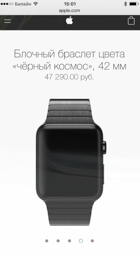

p.s.
Заказал оригинальный ремешок для часов, в честь 11 летия владения автомобилем, а то рубли лежат, а деть некуда!
Где взял рубли? На свадьбу дарили?
Я же в крыму был — на мелкие расходы остались!
А что больше не поедешь? Решил слить рубли? Яб оставил, скоро везде будут рубли!
Пока такой хороший курс, надо брать за рубли вещи!
