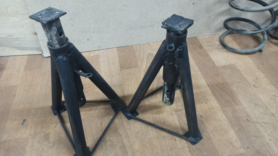

После покупки машины, в стоке, обратил внимание, что высота от земли до арки впереди и сзади одинаковая — 92 см (87 до бодилифта и регулировки торсионов), при чем если положить незначительный груз в багажник, корма сразу просаживается. На машине до сих пор штатные пружины, которые в силу тонкого прутка значительно проседают в процессе эксплуатации. Для замены куплены пружины Rd 5965 от П2 коротыша. Куда то пропала фотка, но ставил две пружины рядом, старую и новую, высота абсолютно одинакова, разница в толщине прутка. У прежнего хозяина в пружинах стояли пневмобаллоны, поэтому верхние отбойники отсутствуют. Прикупил Газелевские 142912622. Предварительно скинул линки стаба и ослабил нижние крепления аммортов. Машина была поддомкрачена за раму, установлена на свежеизготовленные козелки.

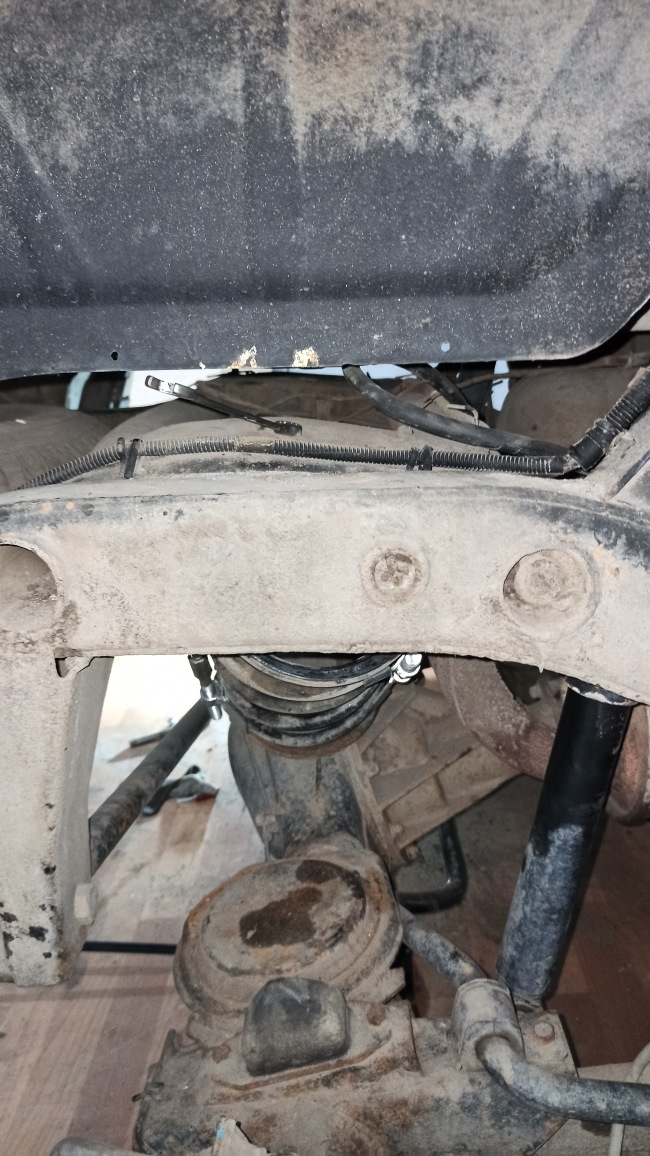

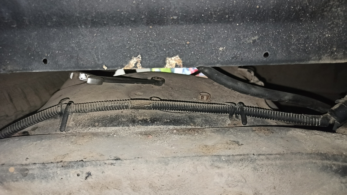

Пришлось снимать чашки. Вот тут то опять выручил бодилифт, без оного туда доступ закрыт.
Вдруг кому пригодится — снимать чашку нужно откручивая болты сверху, снизу гайки прихвачены на сварку к чашке, чтоб не прокручивались, да и доступа к ним ключом нет. Болт для отбойника — М12*1,5, длиной 40-50 мм. Дальше отверстие для болта было пройдено подходящим метчиком и начался процесс сборки. Параллельно прошла замена задних колодок на новые.

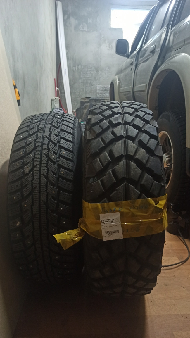

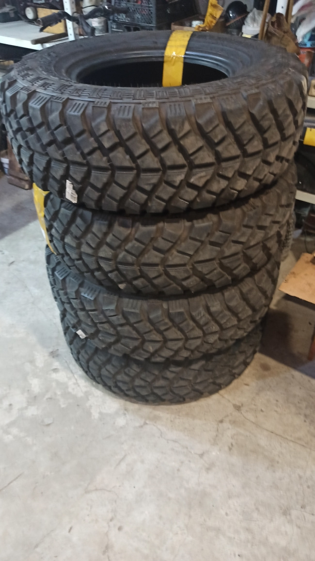

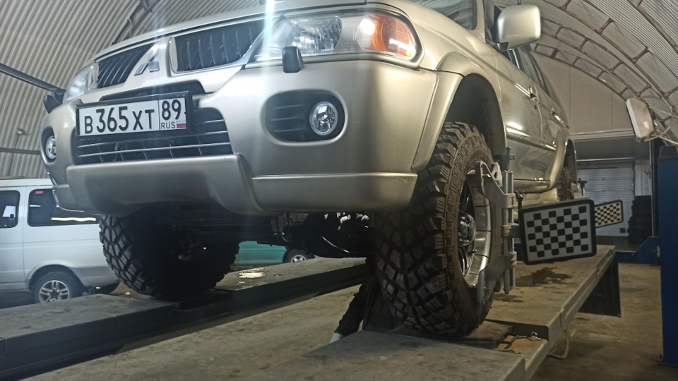

Едем на шиномонтаж, для этого закуплены как раз в начале спецоперации тапочки в размере 285*75, по пока еще демократично цене, резина Yokohama Geolandar MT.

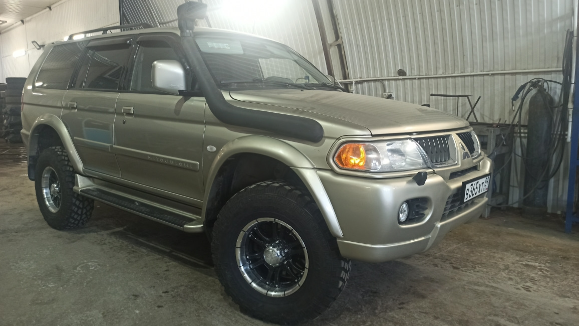

Шиномонтаж дался с трудом из за особенностей диска с полкой, но все 4 обуты, теперь высота стала сзади 99,5 спереди 93. Ну а следом, как водится — сход развал,
на котором под левый рычаг пришлось поместить пластину MB176289A толщиной 2 мм.
