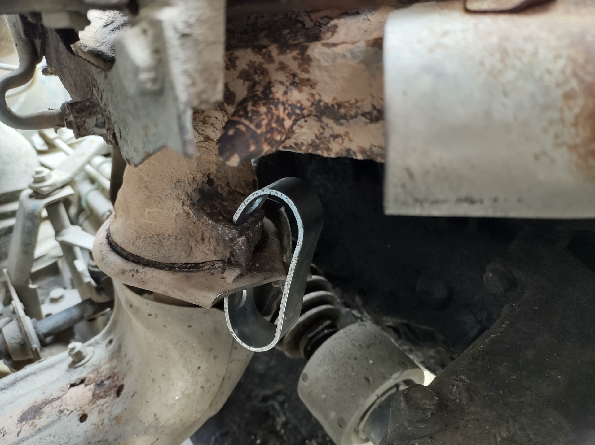

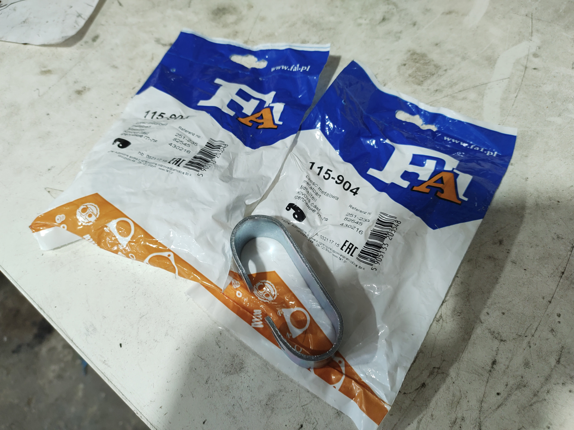

На днях услышал знакомый звук (попердывания глушителя в зависимости от дорожного покрытия), оказалось лопнула пружина и оборвало одну из резинок глушителя.
Заказал две штуки 115-904 fa1 (он же 251-235, 82545, 430216 )
Как ставить этот вундердевайс я показывал несколько лет назад
Справа по ходу натягиваем на штаны, слева — на коллектор
